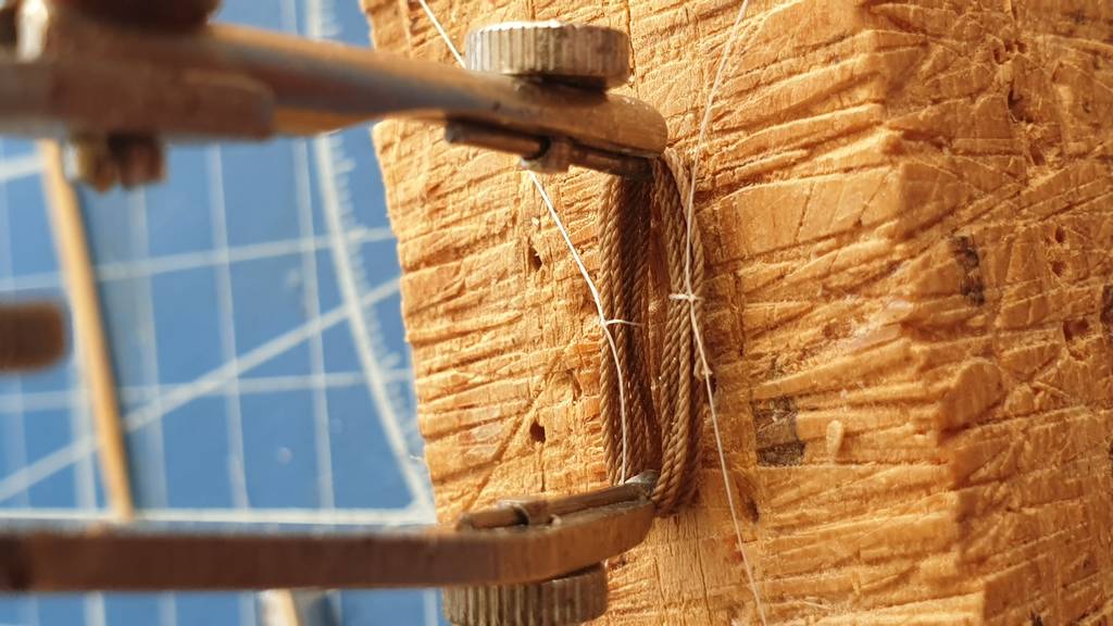

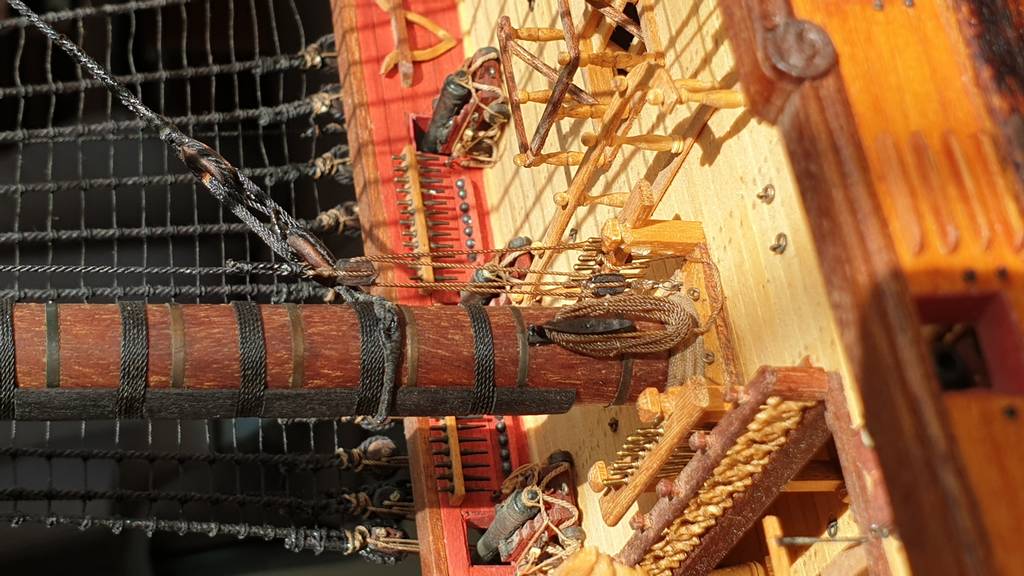

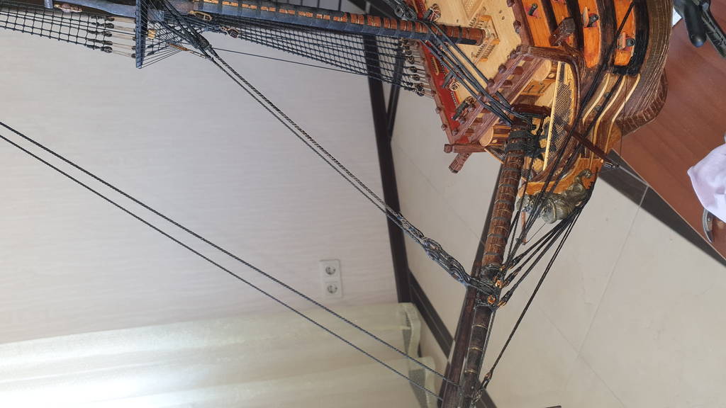

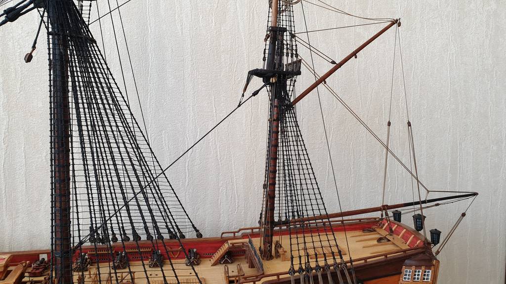

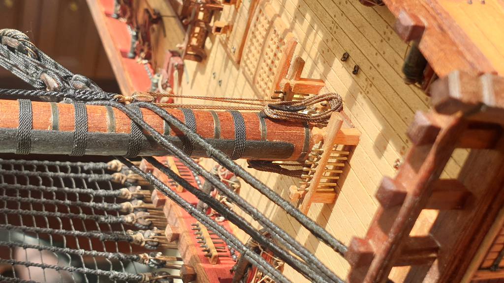

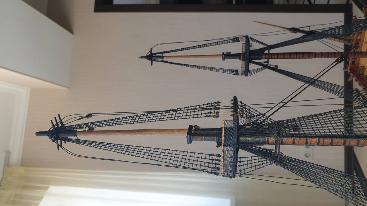

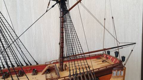

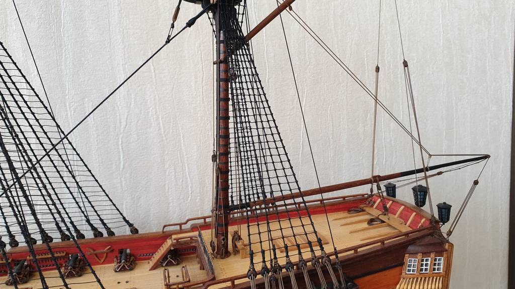

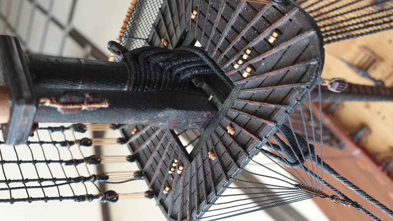

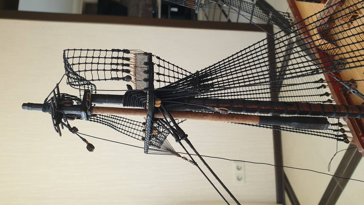

Продолжил вязать выбленки на вантах стеньг.
http://upforme.ru/uploads/000e/15/b8/464/t82676.jpg
http://upforme.ru/uploads/000e/15/b8/464/t38212.jpg
после этого приступил к установке бакштагов стеньг. Хотя мне самому немного не понятно, почему в некоторых источниках на них еще указывают как на фордуны.....
Ну, да ладно спецы поправят.

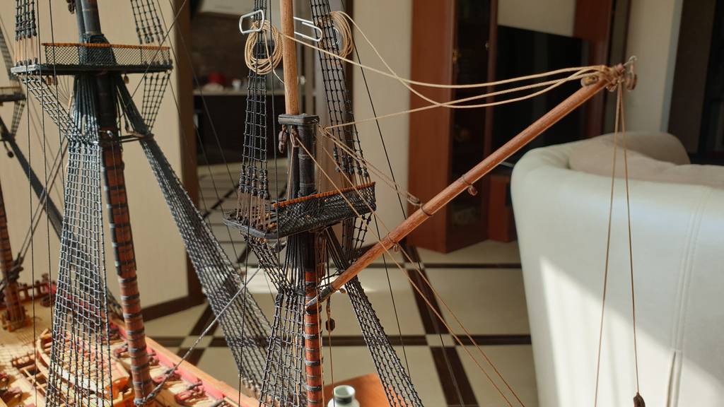

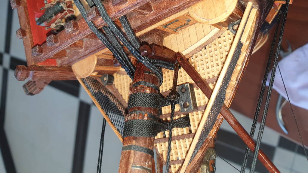

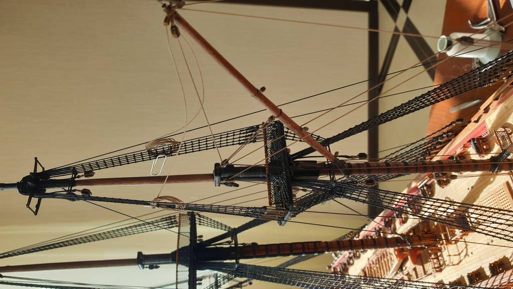

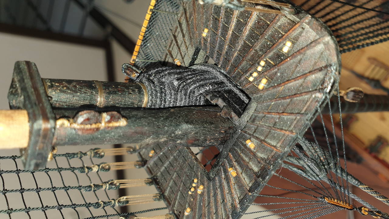

Поставив по два бакштага на грот-мачте я с "ужасом" для себя обнаружил (сверившись с еще одним источником), что пропустил передний бакштаг, вернее по одному со обеих сторон. Но через пару минут понял, что страшного ни чего нет, и дело поправимо, решил просунуть под установленные бакштаги пропущенные.

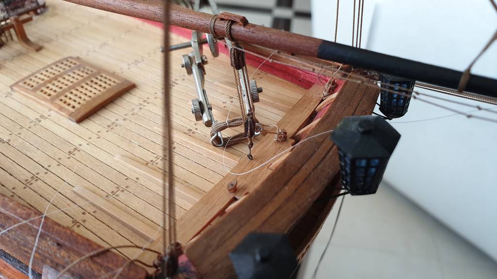

Но. дополнительное напряжение на стеньгу сломало ее держатель, вернее его имитацию.
http://upforme.ru/uploads/000e/15/b8/464/t54764.jpg
оказалось, что не так все страшно.....
пришлось вставить штифт сделанный из сверла, изготовить на его с 2-х сторон накладки.
http://upforme.ru/uploads/000e/15/b8/464/t33653.jpg
http://upforme.ru/uploads/000e/15/b8/464/t93842.jpg
http://upforme.ru/uploads/000e/15/b8/464/t53366.jpg
А вот почему не поворачивается фото не знаю. На компе они расположены нормально.  :dontknow:

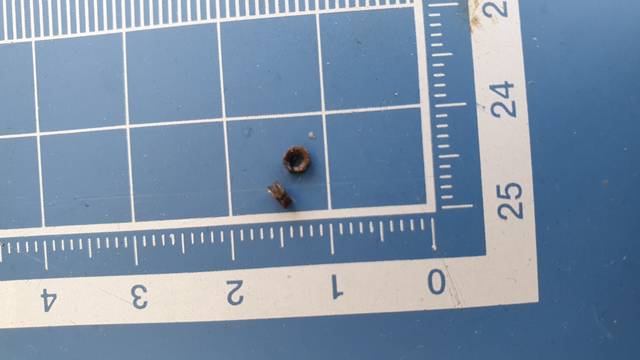

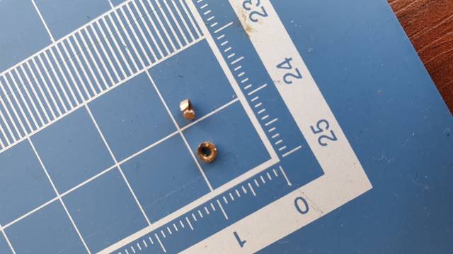

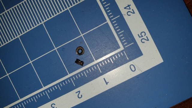

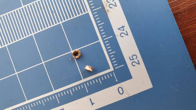

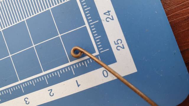

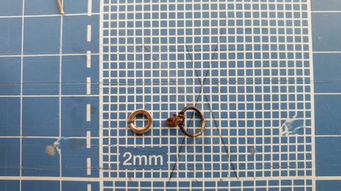

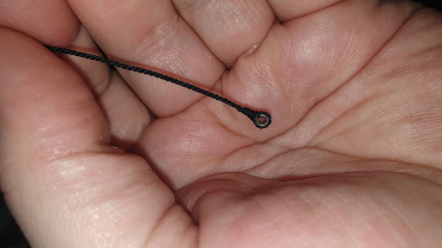

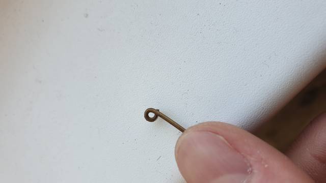

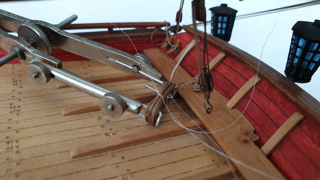

Для установки и крепления фор-стень и лось штагов понадобились коуши. В инете на форумах много разных способов их изготовления, но я решил попробовать свой, так как подходящего материала использованного на форумах под рукой не оказалось, а бегать по магазинам было лень.
Использовал 1мм латунную проволоку.
http://upforme.ru/uploads/000e/15/b8/464/t40288.jpg
http://upforme.ru/uploads/000e/15/b8/464/t97022.jpg
http://upforme.ru/uploads/000e/15/b8/464/t43273.jpg
http://upforme.ru/uploads/000e/15/b8/464/t32592.jpg
http://upforme.ru/uploads/000e/15/b8/464/t18349.jpg
http://upforme.ru/uploads/000e/15/b8/464/t37249.jpg
http://upforme.ru/uploads/000e/15/b8/464/t92247.jpg
http://upforme.ru/uploads/000e/15/b8/464/t61965.jpg
http://upforme.ru/uploads/000e/15/b8/464/t46244.jpg

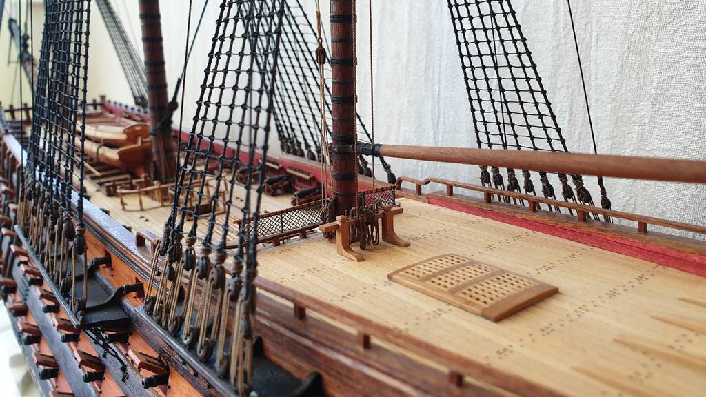

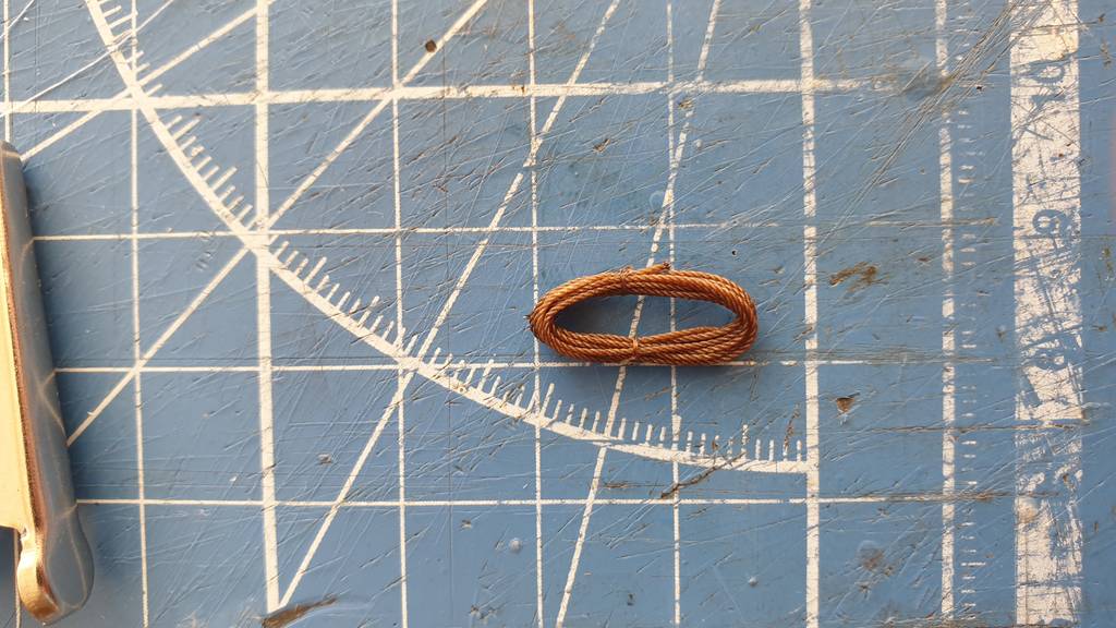

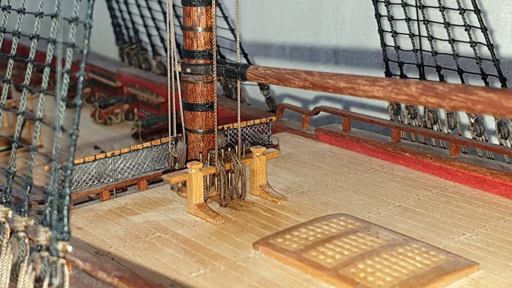

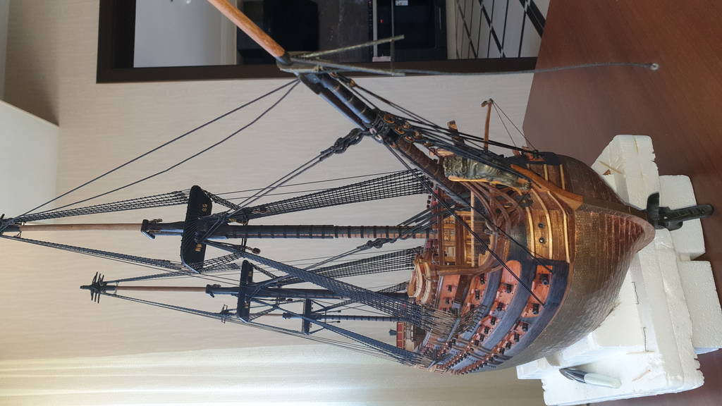

Установка грот-стень-штага и лось штага, а также крюйс-стень-штага их крепление и сворачивание бухт
http://upforme.ru/uploads/000e/15/b8/464/t92341.jpg
http://upforme.ru/uploads/000e/15/b8/464/t97512.jpg
http://upforme.ru/uploads/000e/15/b8/464/t98841.jpg
http://upforme.ru/uploads/000e/15/b8/464/t38345.jpg
http://upforme.ru/uploads/000e/15/b8/464/t39561.jpg
http://upforme.ru/uploads/000e/15/b8/464/t20491.jpg
http://upforme.ru/uploads/000e/15/b8/464/t78150.jpg

"Для установки и крепления фор-стень и лось штагов понадобились коуши. В инете на форумах много разных способов их изготовления, но я решил попробовать свой, так как подходящего материала использованного на форумах под рукой не оказалось, а бегать по магазинам было лень.
Использовал 1мм латунную проволоку."
  А не проще было бы выточить (нет,не на токарном) в дрели (шуруповерте) ? Взять небольшой медный (алюминиевый) круглый прут(лучше трубку).     Алюминий (если надо в цвет меди) можно с помощью медн.купороса покрыть медью.
Отредактировано Gavrosh (Воскресенье, 19 апреля, 2020г. 14:49:19)
647
Титанический труд! Супер!
Спасибо!
У самого лежат (ждут своего часа :) ) Батиста (начат корпус,обшивка следующий этап) и Баунти. Правда из серии Диагостини.
Поверьте на слово, ДеАгостини не отличается от любого Европейского производителя моделей. Прямое доказательство Сантисима и ранее сделанный С.Д.Батиста
Да я с этими не очень-то заморочился  :crazyfun: Прутка к сожалению не было

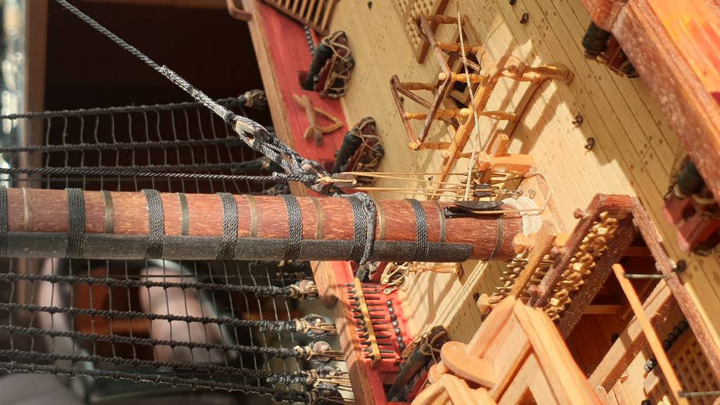

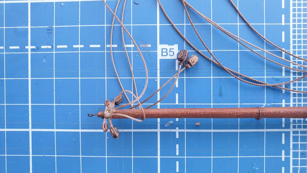

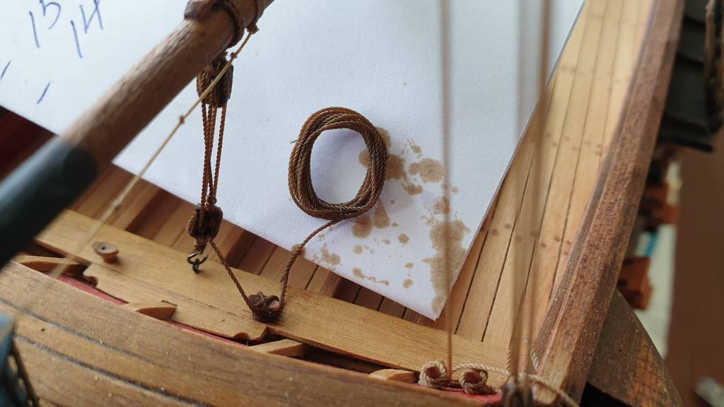

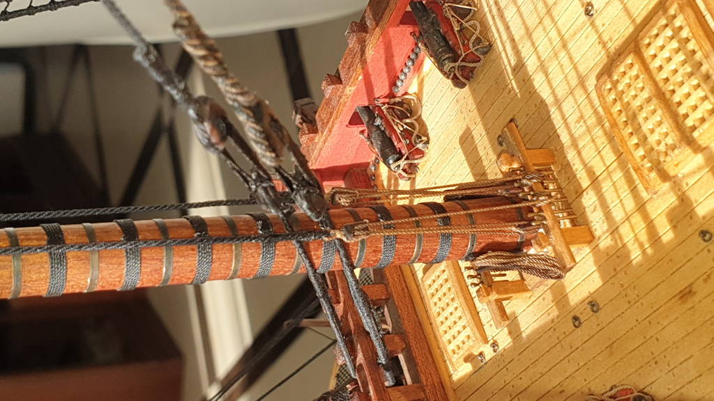

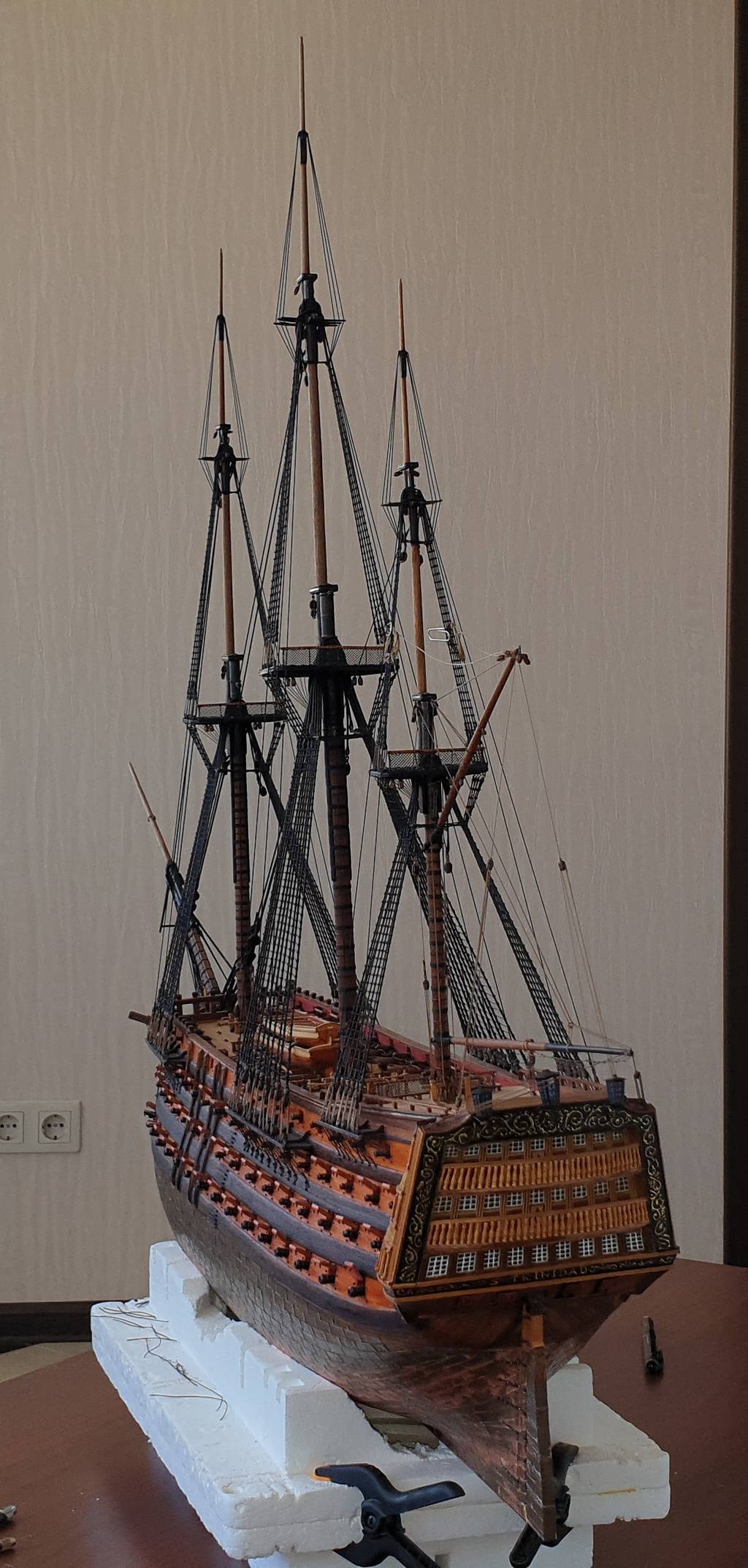

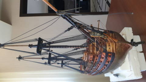

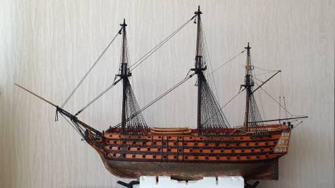

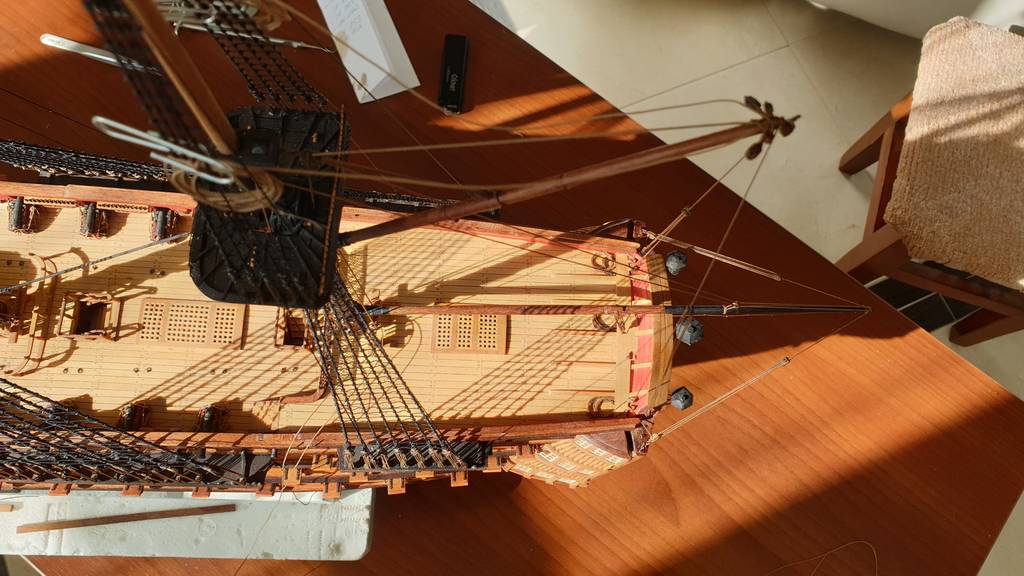

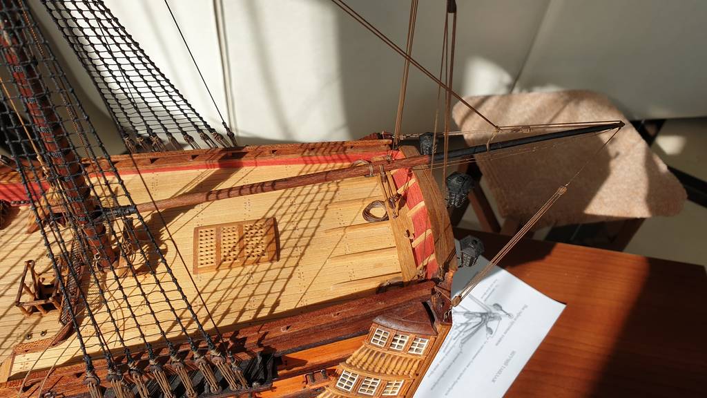

Конечно с "третьим ярусом мачт" я погорячился :angry:, и в процессе рассмотрения начала установки понял, что до этого необходимо будет сначала поставить гик.
После этого началась кропотливая подготовка. Напомню, что все приходится делать заново.
http://upforme.ru/uploads/000e/15/b8/464/t19806.jpg
http://upforme.ru/uploads/000e/15/b8/464/t39916.jpg
http://upforme.ru/uploads/000e/15/b8/464/t34772.jpg
http://upforme.ru/uploads/000e/15/b8/464/t13509.jpg
Однако, как только я решил его установить, то понял, что ставить его будет рано, пока не будет собран и подготовлен для установки гафель.......
Далее пришлось взяться за него родного, при этом стало ясно, что я упустил еще ряд моментов, которые придется наверстывать и устранять еще неоднократно.
Пришлось корячиться, чтобы установить под марсом гафель-гардель......
http://upforme.ru/uploads/000e/15/b8/464/t13015.jpg
http://upforme.ru/uploads/000e/15/b8/464/t45892.jpg
http://upforme.ru/uploads/000e/15/b8/464/t50125.jpg
http://upforme.ru/uploads/000e/15/b8/464/t47279.jpg

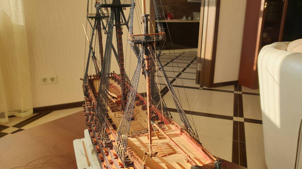

И сама сборка
http://upforme.ru/uploads/000e/15/b8/464/t16250.jpg
http://upforme.ru/uploads/000e/15/b8/464/t35864.jpg

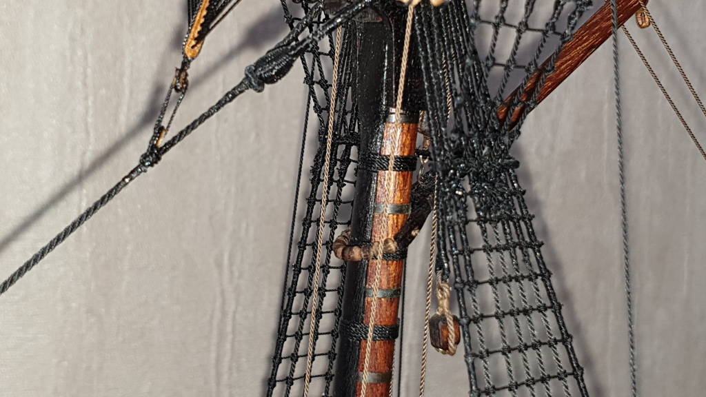

650
Продолжаем.......

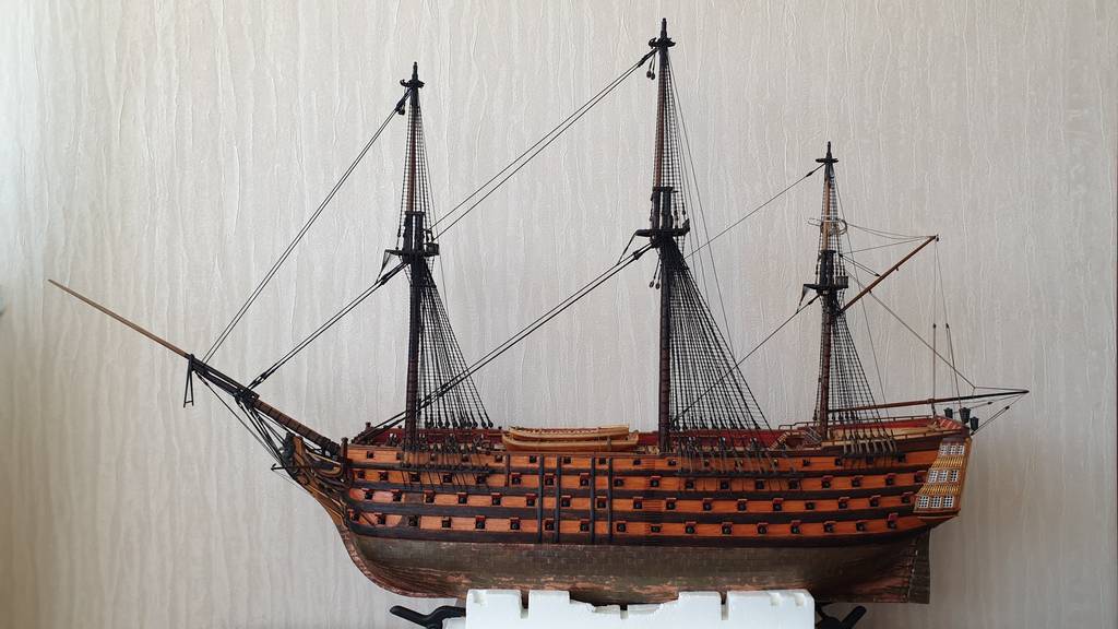

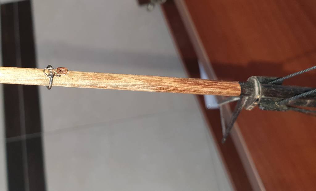

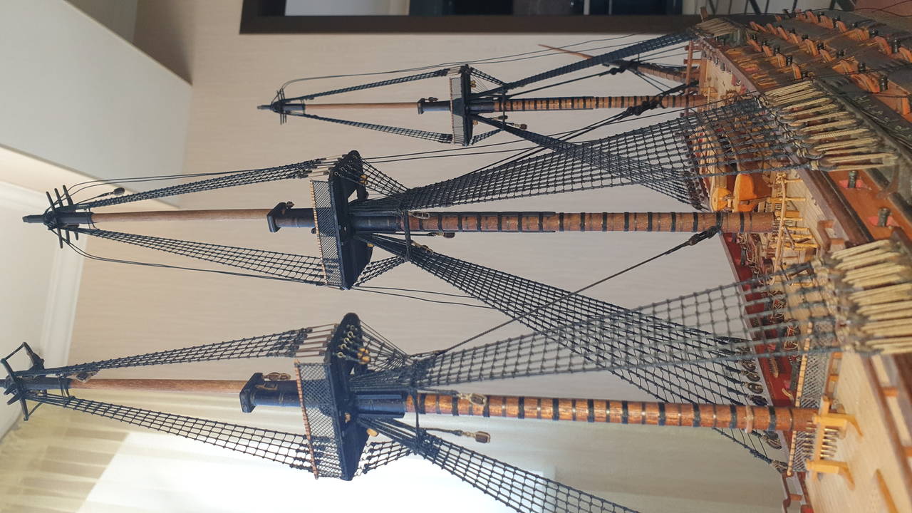

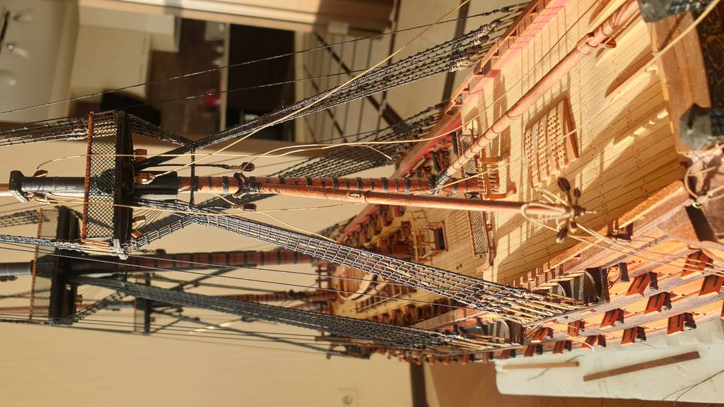

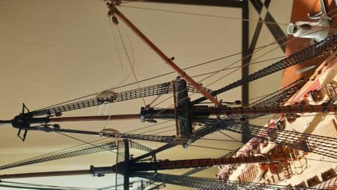

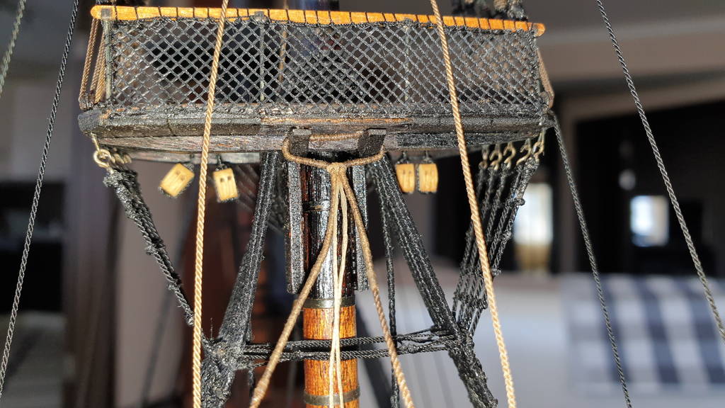

Далее произвел установку брам-стеньг и их вант.
http://upforme.ru/uploads/000e/15/b8/464/t309796.jpg
Остаётся только навязать выбленки...

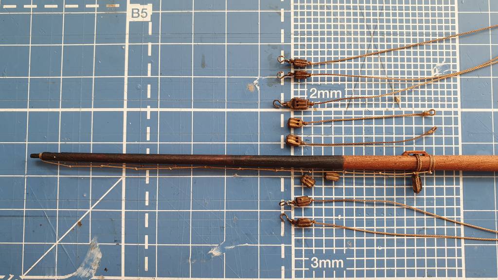

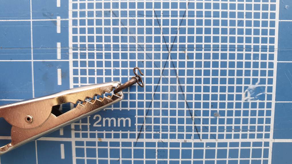

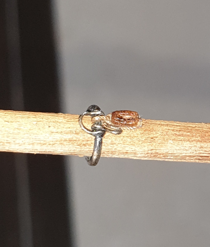

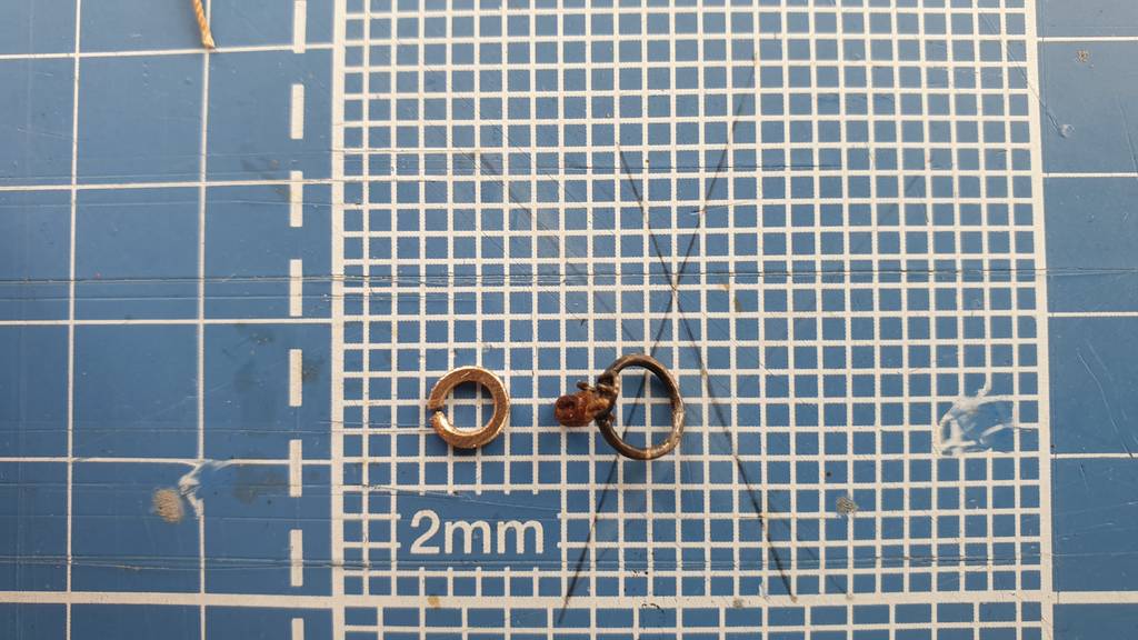

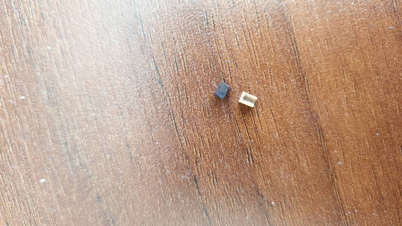

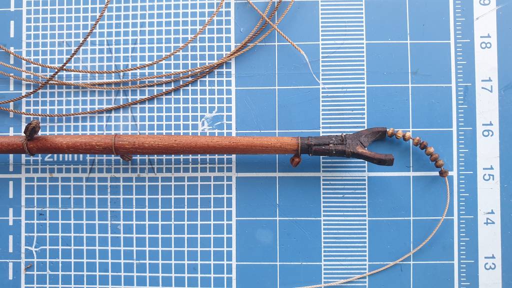

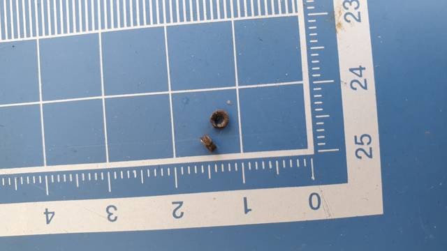

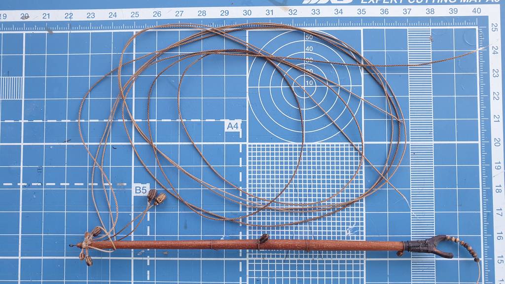

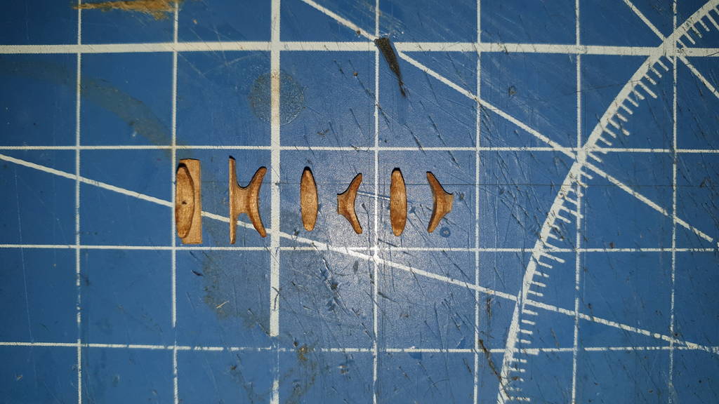

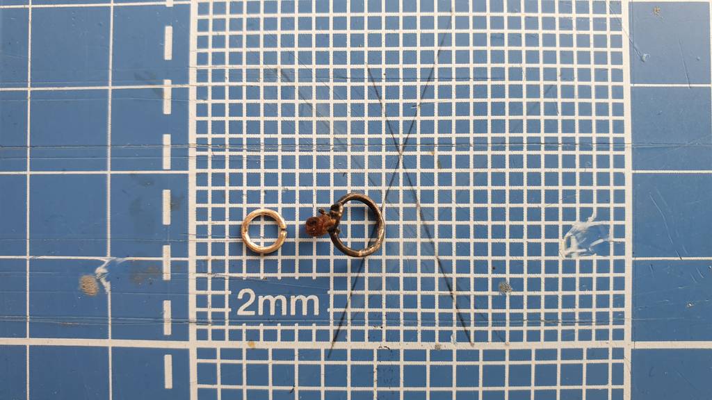

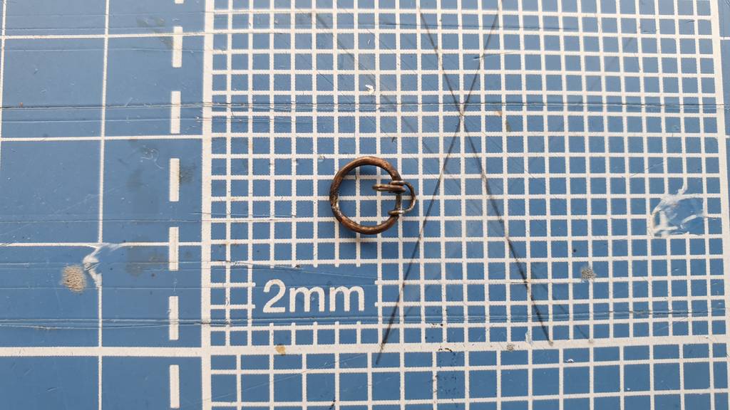

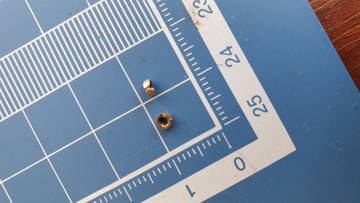

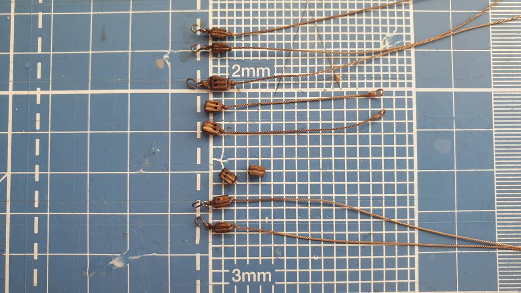

Учитывая, что выбленки мне вязать пока не очень хотелось, я взялся за изготовление кливер-ринга, который не выходил у меня из головы happy так как пока еще не решил, как я буду устанавливать оставшийся стоячий такелаж: кливер и бом-кливер-леера
http://upforme.ru/uploads/000e/15/b8/464/t752331.jpg
http://upforme.ru/uploads/000e/15/b8/464/t529406.jpg
http://upforme.ru/uploads/000e/15/b8/464/t903638.jpg
http://upforme.ru/uploads/000e/15/b8/464/t667954.jpg

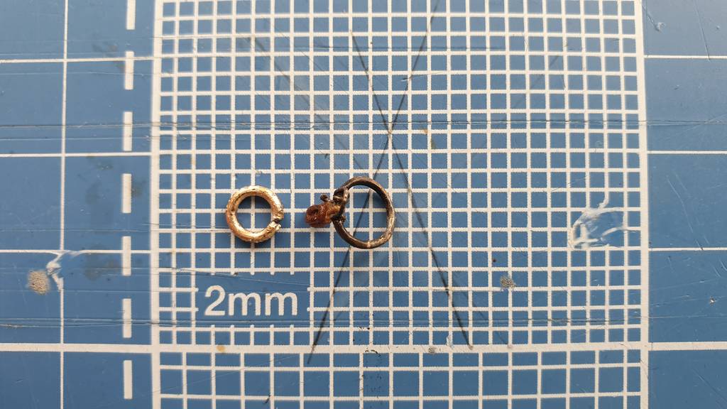

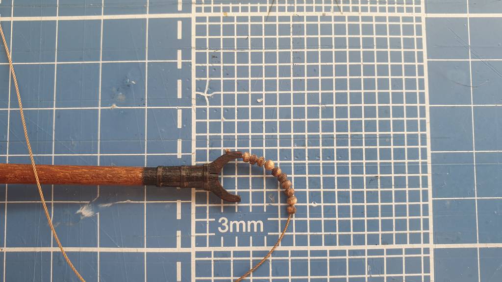

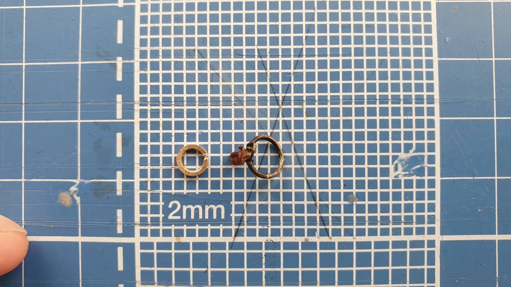

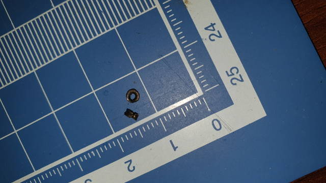

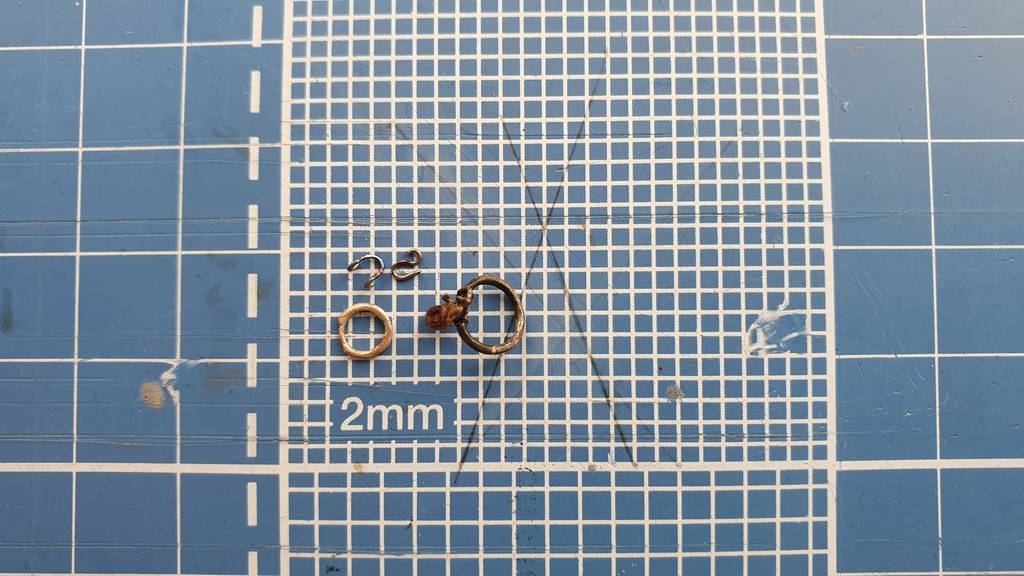

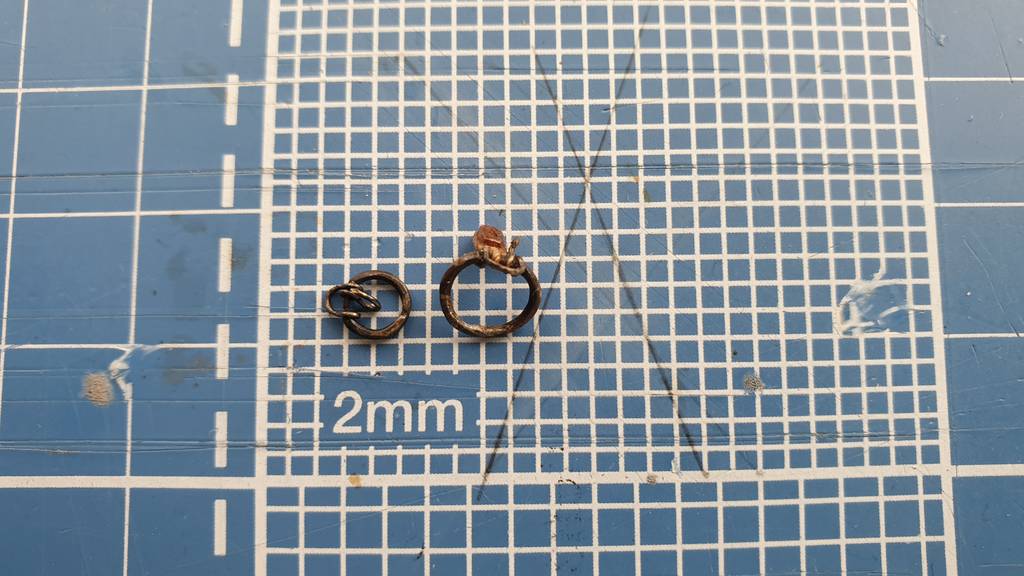

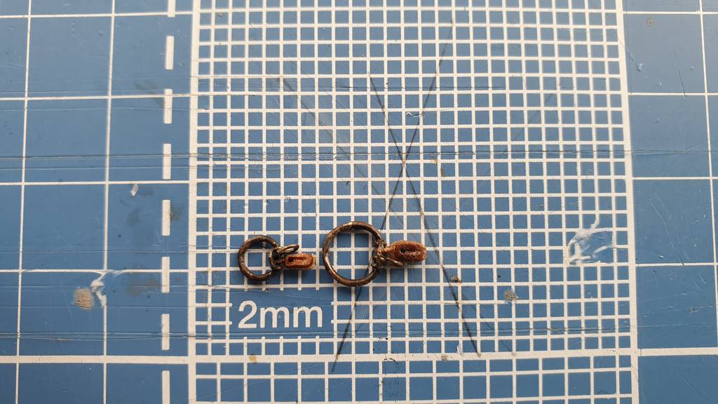

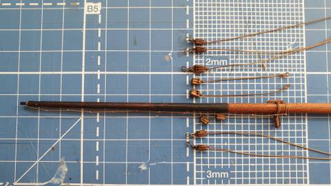

Кому будет интересно расскажу и покажу процесс изготовления бом-кливер-ринга (в сравнении с кливер-рингом).

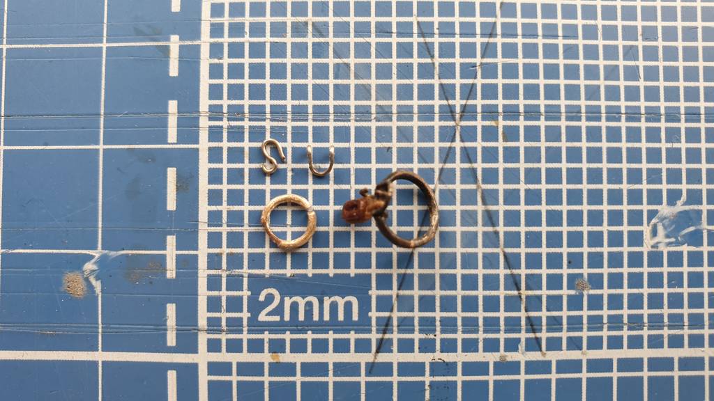

и так, из латунной проволоки диаметром 1 мм изготавливаем кольцо по размеру диаметра утлегаря. Конечно, для моего масштаба диаметр великоват, но другой сталлистой проволоки у меня просто нет, а из 0,5 буду делать гак и скобу под галс.
До какого размера стачивается кольцо сказать не могу, так как электронный штангель приказал долго жить..... То есть на глазок. Удобен этот диаметр еще тем, что на ринге (как на кливер, так и на бом-кливер) есть участок с еще меньшим диаметром на который крепятся весь обвес, который будет нести определенную нагрузку, в связи с чем простая медная проволока доя этого элемента не подойдет.
заготовив сам бом-кливер-ринт и его комплектующие, кольцо необходимо запаять и почернить и добавить блок.
Обратите внимание, что одношкивовый блок на кливер-ринге должен располагается справа от гака, а на бом-кливер-ринге слева
