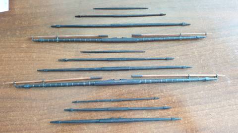

Небольшой фото отчет о воплощенных замыслах и 2-х дневных трудов:

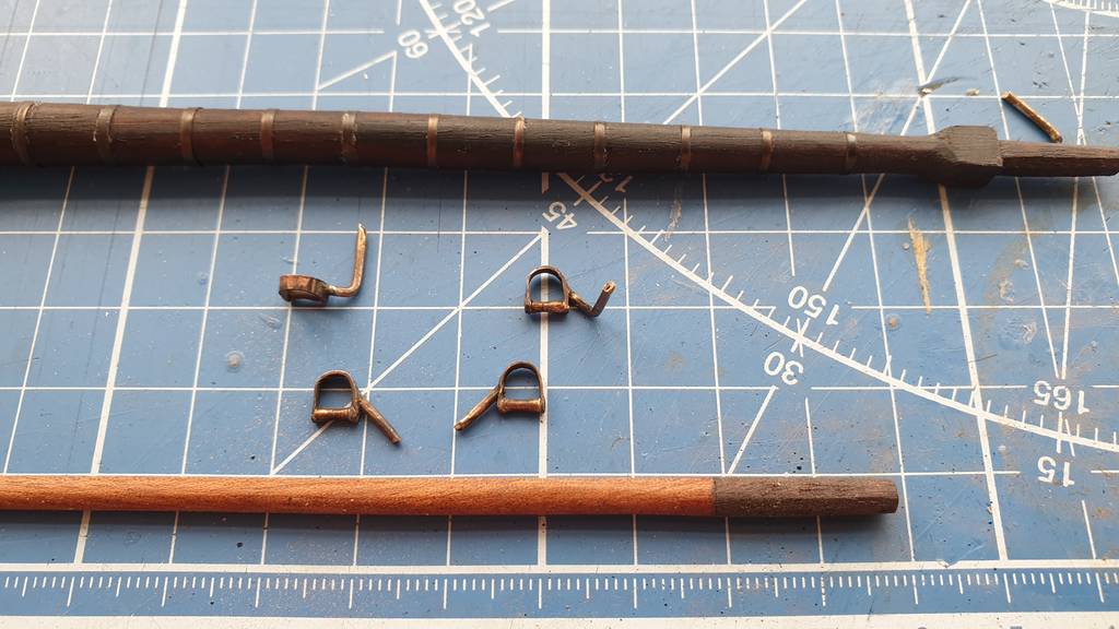

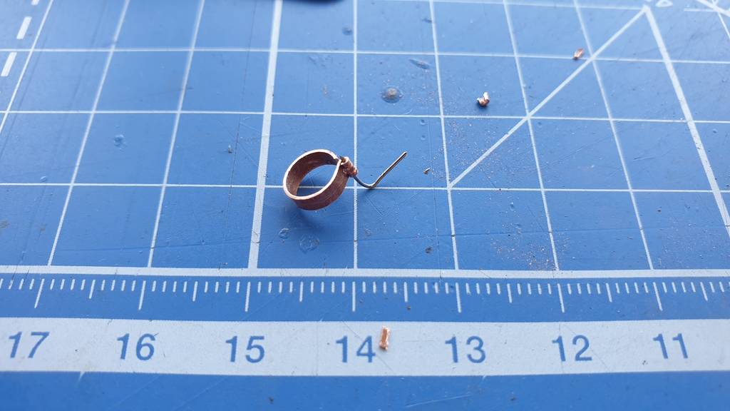

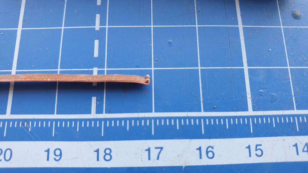

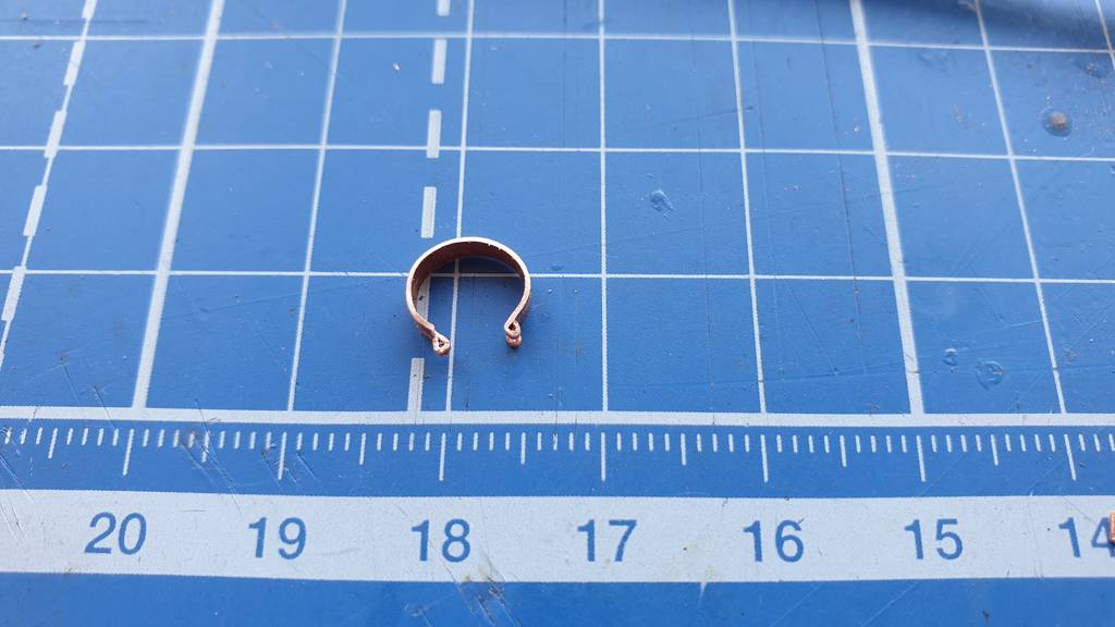

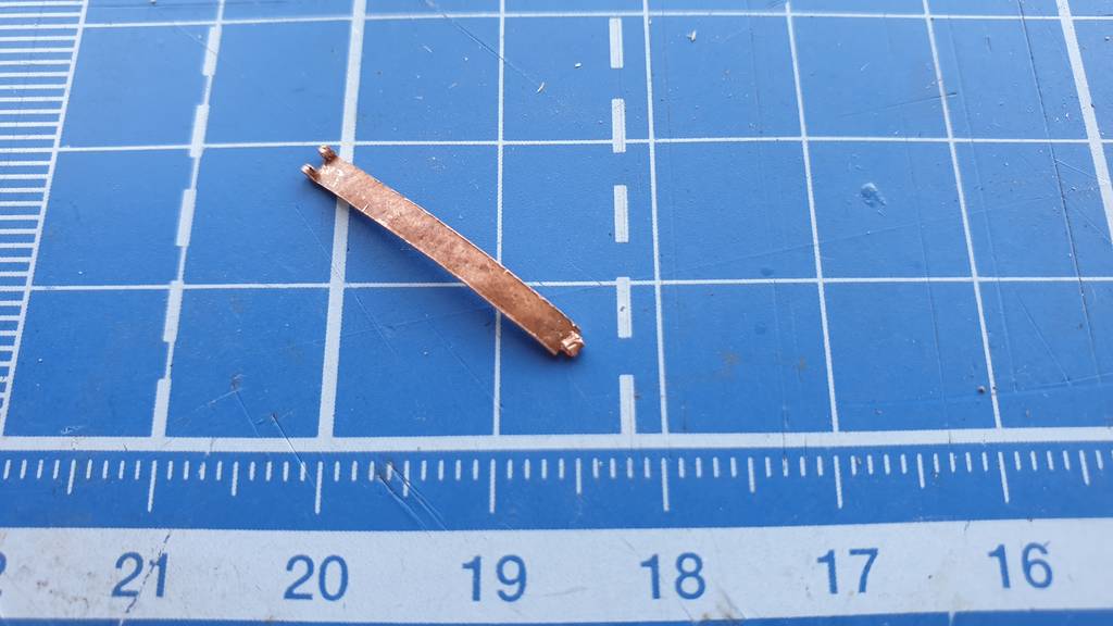

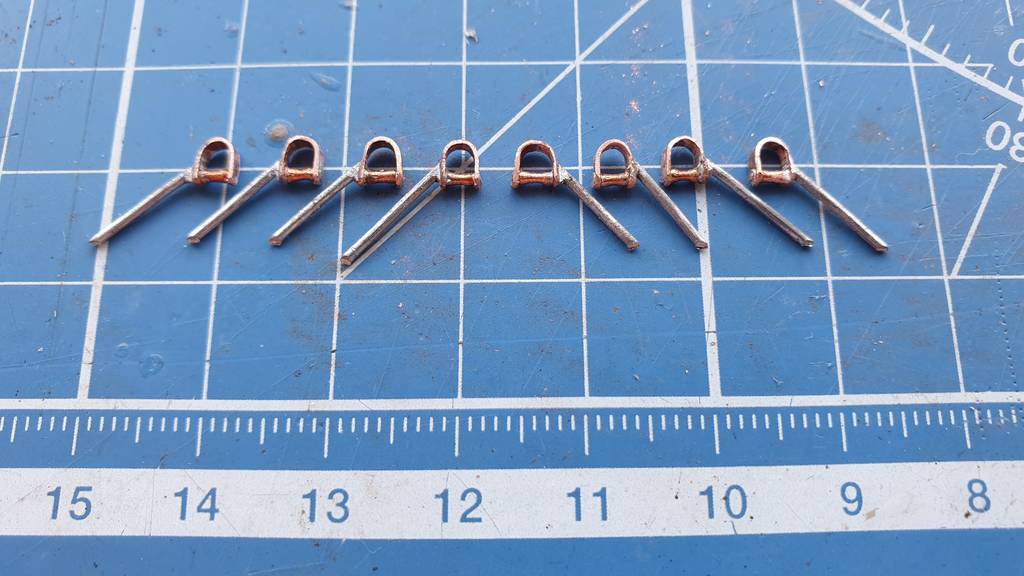

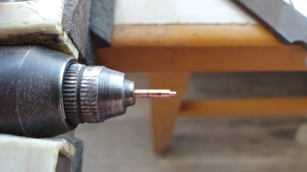

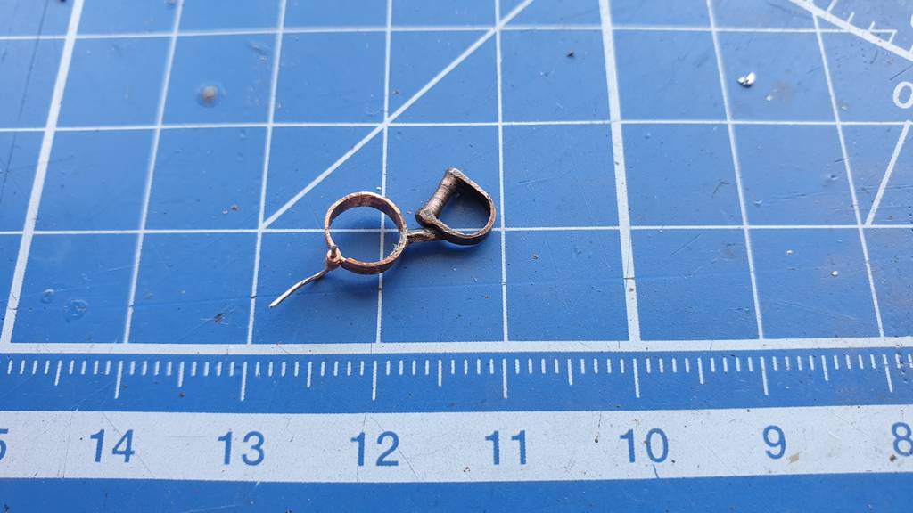

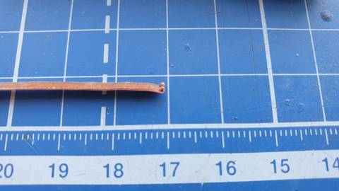

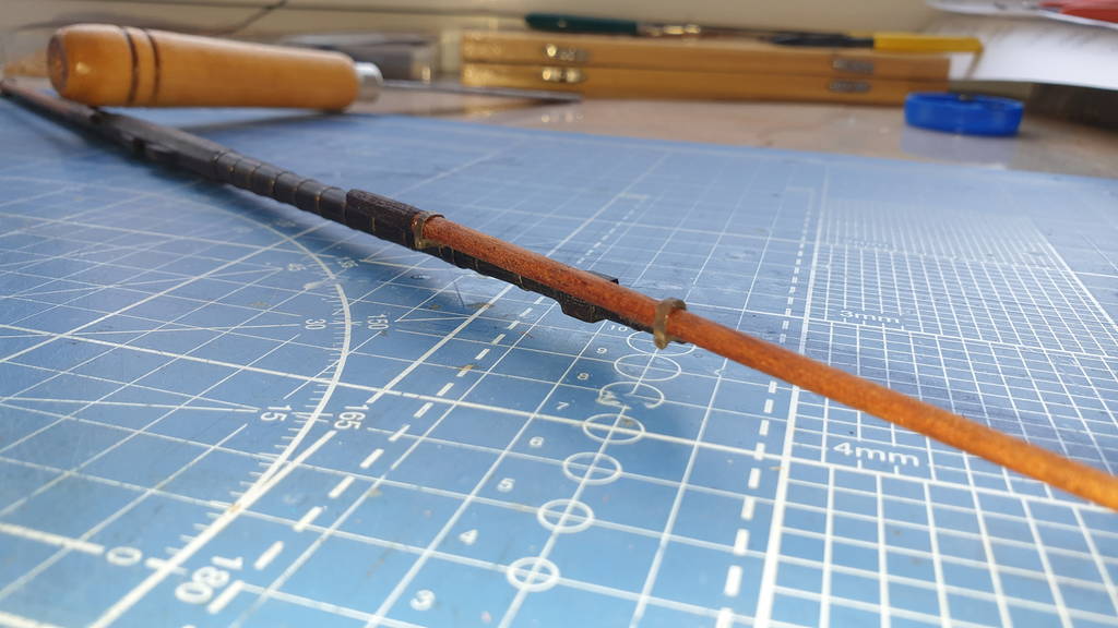

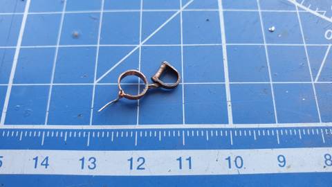

как я говорил ранее, до перехода к парусам нужно привести в порядок все реи. Долго решал, как делать спирт-бугели.... и вот в общем сам процесс на грота-рее
http://forumupload.ru/uploads/000e/15/b8/464/t460721.jpg
http://forumupload.ru/uploads/000e/15/b8/464/t405740.jpg
http://forumupload.ru/uploads/000e/15/b8/464/t803811.jpg
http://forumupload.ru/uploads/000e/15/b8/464/t889682.jpg
http://forumupload.ru/uploads/000e/15/b8/464/t708860.jpg
http://forumupload.ru/uploads/000e/15/b8/464/t241209.jpg
http://forumupload.ru/uploads/000e/15/b8/464/t938575.jpg
http://forumupload.ru/uploads/000e/15/b8/464/t218689.jpg
http://forumupload.ru/uploads/000e/15/b8/464/t703475.jpg
http://forumupload.ru/uploads/000e/15/b8/464/t38099.jpg
http://forumupload.ru/uploads/000e/15/b8/464/t467055.jpg
http://forumupload.ru/uploads/000e/15/b8/464/t467715.jpg
http://forumupload.ru/uploads/000e/15/b8/464/t754202.jpg
http://forumupload.ru/uploads/000e/15/b8/464/t574243.jpg
http://forumupload.ru/uploads/000e/15/b8/464/t249908.jpg
http://forumupload.ru/uploads/000e/15/b8/464/t66983.jpg
http://forumupload.ru/uploads/000e/15/b8/464/t909779.jpg
http://forumupload.ru/uploads/000e/15/b8/464/t967026.jpg
http://forumupload.ru/uploads/000e/15/b8/464/t649975.jpg
http://forumupload.ru/uploads/000e/15/b8/464/t874603.jpg
http://forumupload.ru/uploads/000e/15/b8/464/t445918.jpg

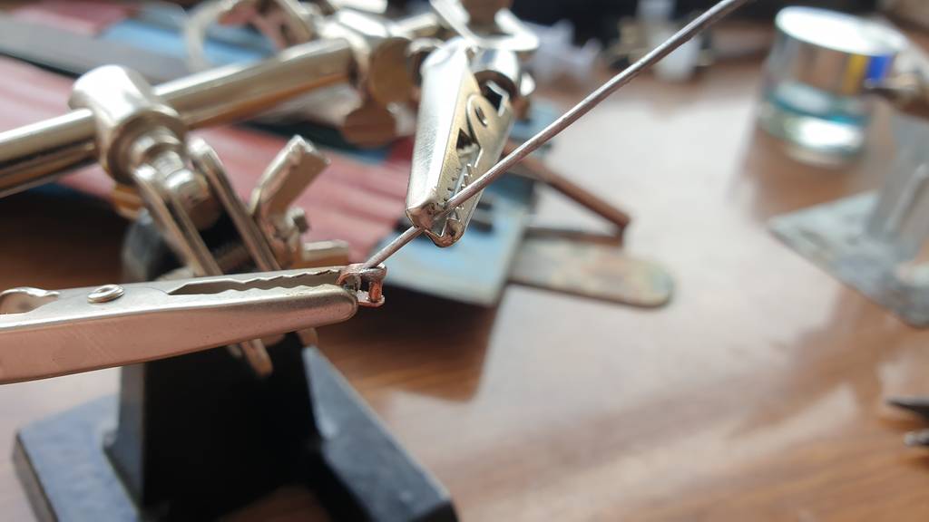

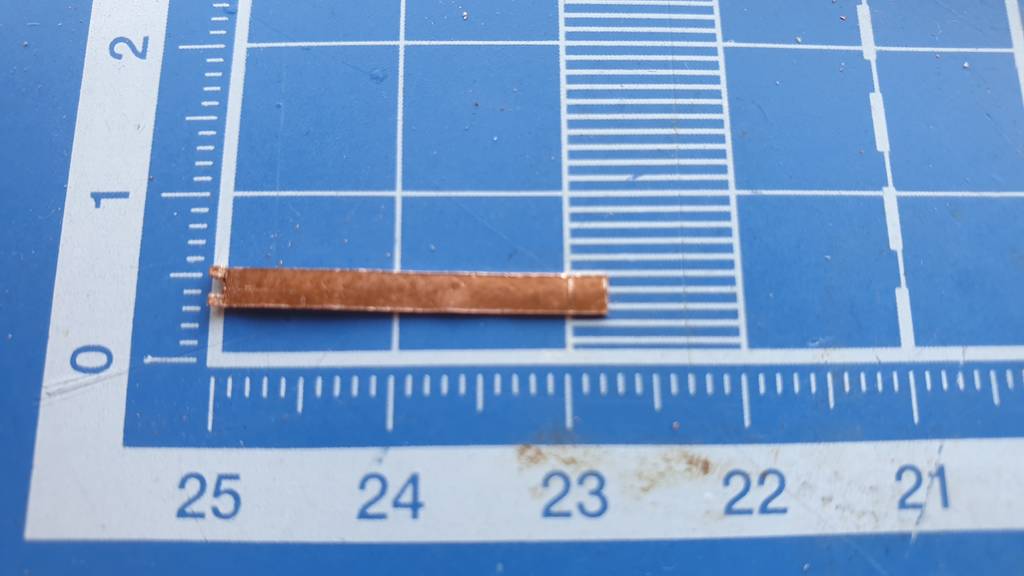

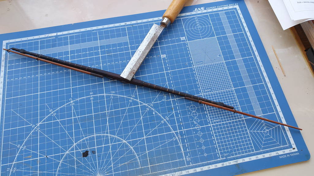

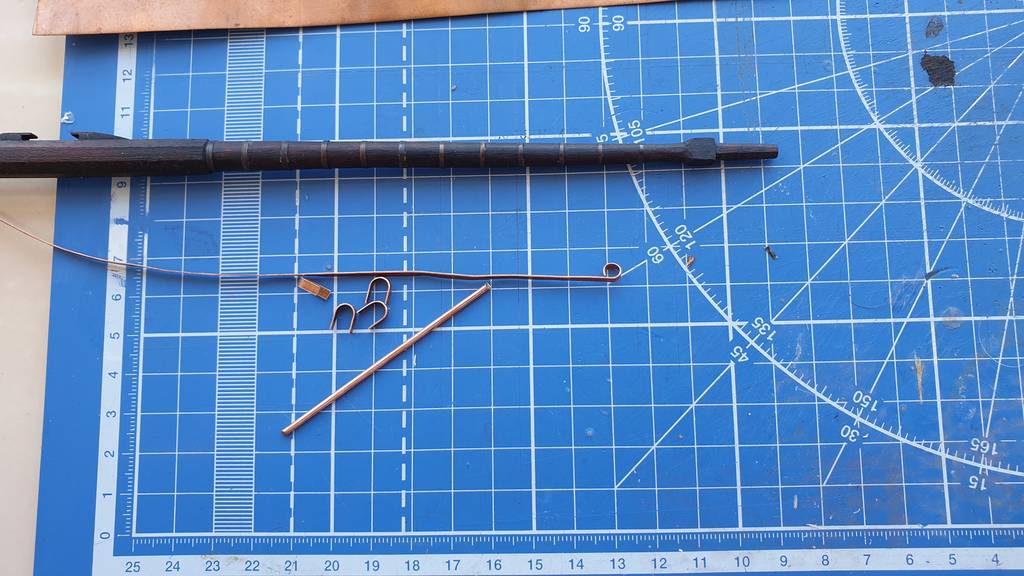

вчера паял спирт-бугели на фока-рей.
http://forumupload.ru/uploads/000e/15/b8/464/t831451.jpg

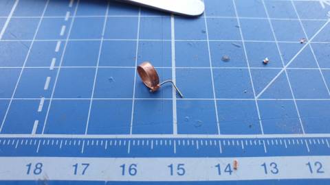

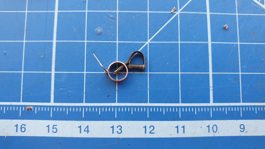

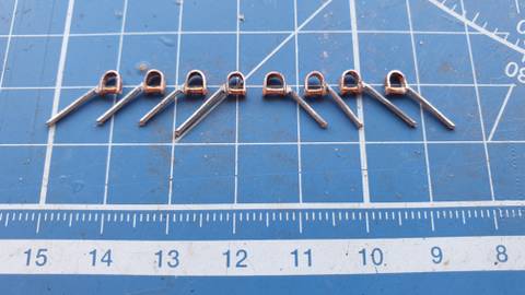

Сегодня взялся сразу на грот-марса и фока-марса реи. Соответственно бугели уменьшаются в размерах biggrin но рука уже набилась. приходится только подыскивать соответствующую проволоку по диаметру.

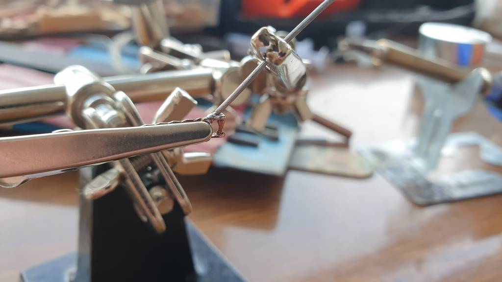

Еще прикупил по случаю дивайс 3-я рука. Отличная скажу вам штука!!!
http://forumupload.ru/uploads/000e/15/b8/464/t496184.jpg
http://forumupload.ru/uploads/000e/15/b8/464/t372261.jpg
http://forumupload.ru/uploads/000e/15/b8/464/t557112.jpg

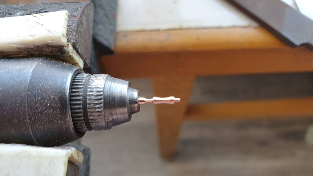

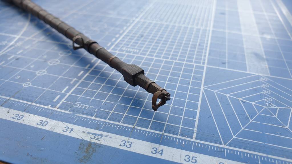

Да, еще забыл рассказать, что очень понравилось изготавливать коуши из иголок шприцов и сим процесс вплетения их в канаты. То есть от самой сборки как не странно получаю огромное моральное удовлетворения как от результата полученной на выходе детали в сборе (конкретно реи)

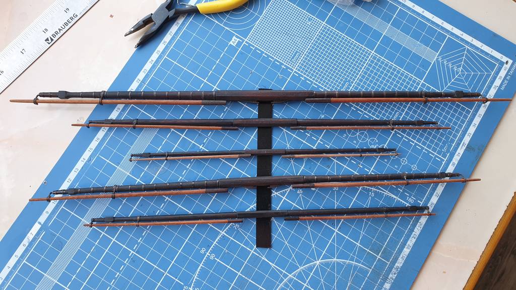

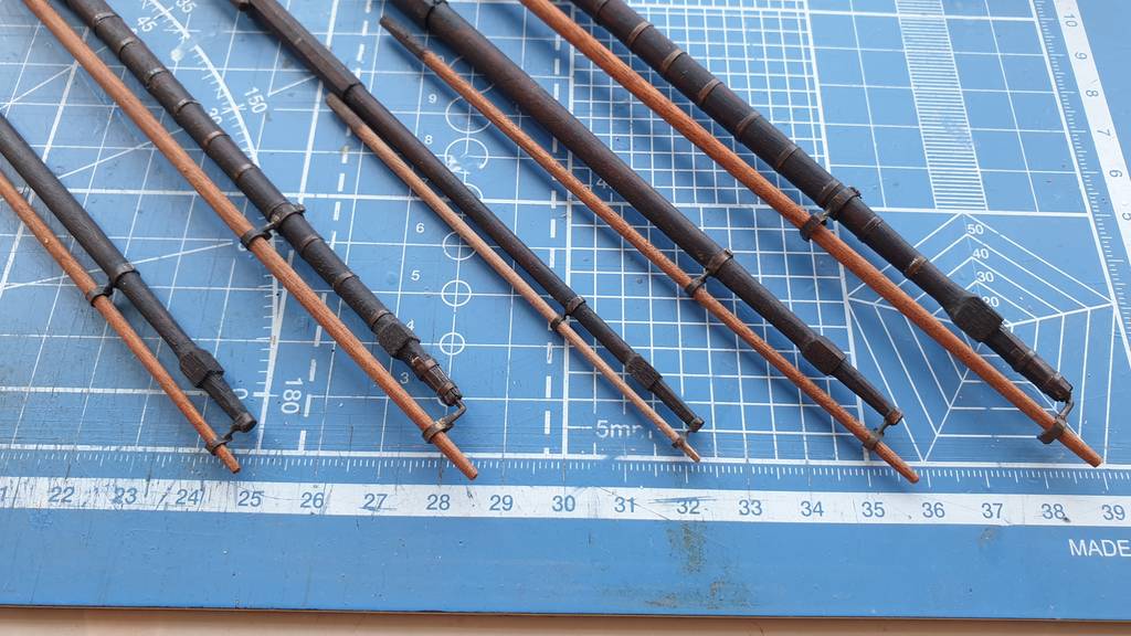

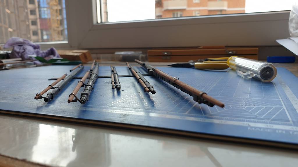

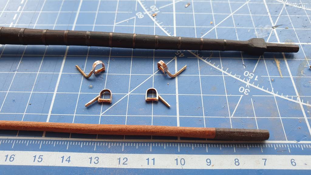

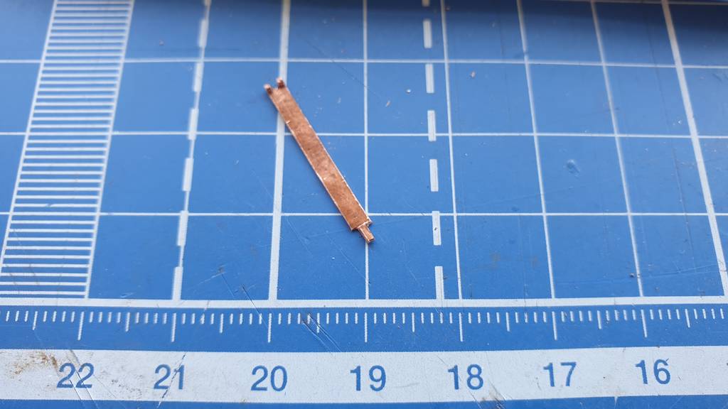

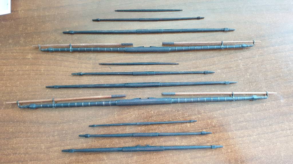

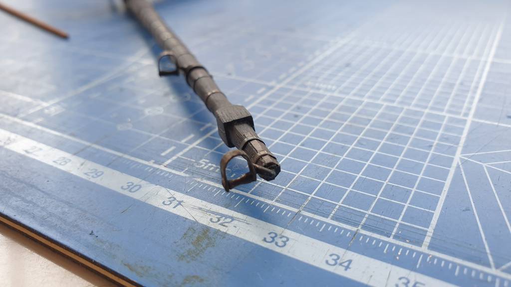

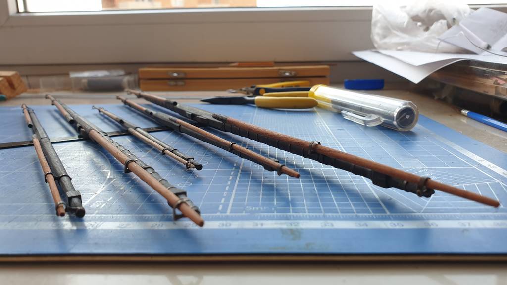

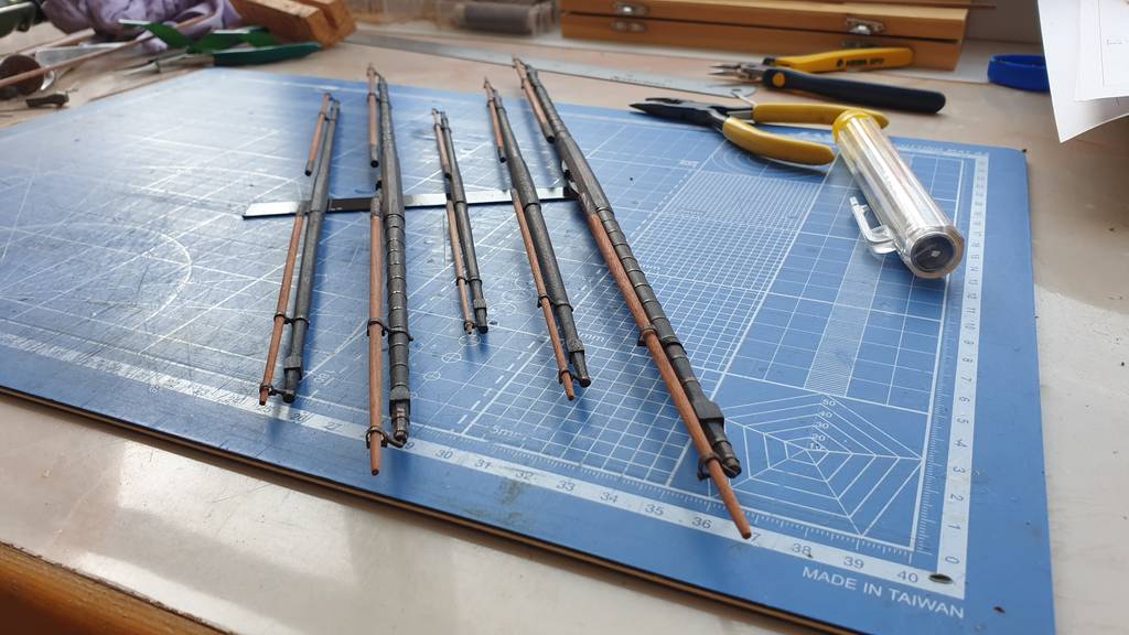

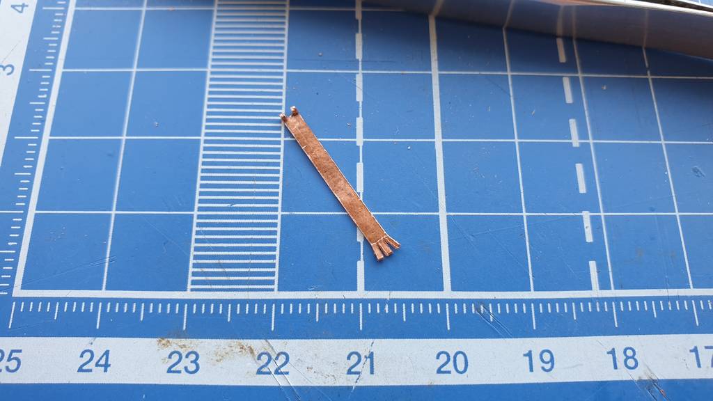

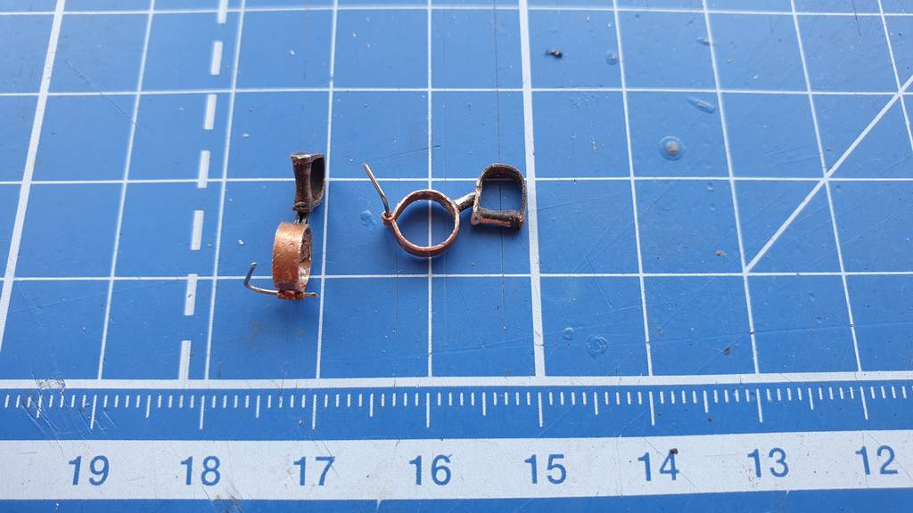

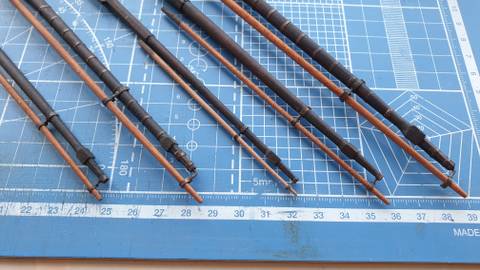

Завершение очередного этапа работы с реями - 5 дней - 5 рей. спирт-бугели делались с уменьшением каждый раз. Начиная с марса-рей кольца паялись непосредственно на рее, без петель. С грот-брам-реей пришлось повазюкаться (внутренний диаметр бугеля для лисель-спиртов 2,15 мм), жало паяльника толстовато оказалось. Но все вышло как задумывалось.
http://forumupload.ru/uploads/000e/15/b8/464/t816308.jpg
http://forumupload.ru/uploads/000e/15/b8/464/t729255.jpg
http://forumupload.ru/uploads/000e/15/b8/464/t919776.jpg
http://forumupload.ru/uploads/000e/15/b8/464/t904594.jpg
http://forumupload.ru/uploads/000e/15/b8/464/t334371.jpg

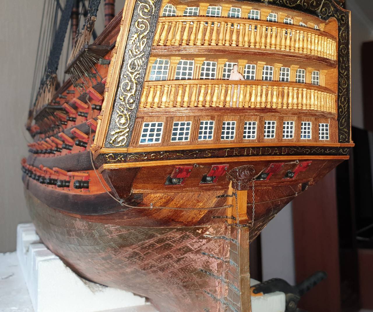

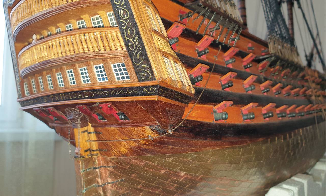

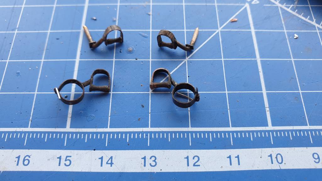

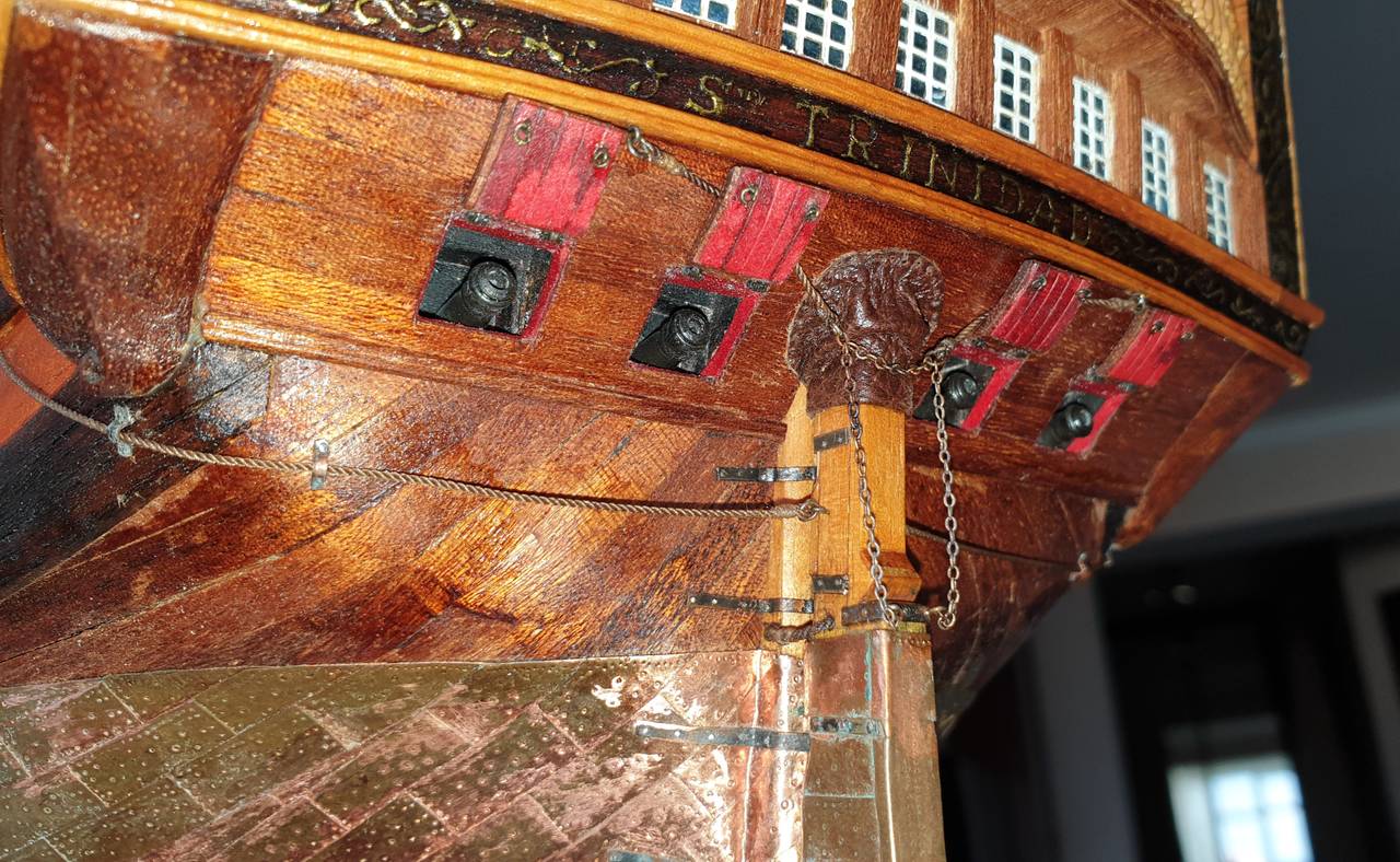

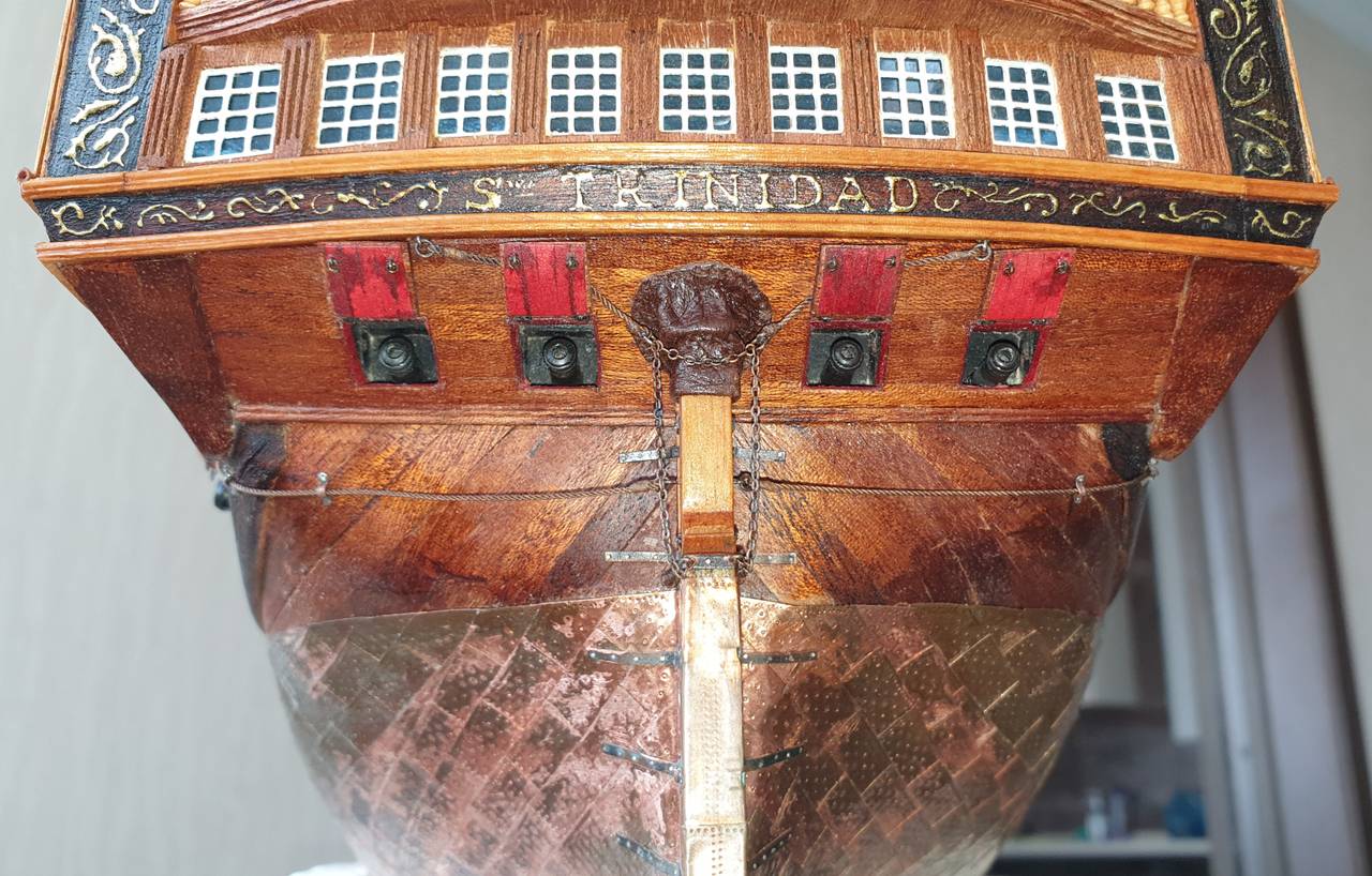

Давно купил цепочку для сорлиня. Решил почернить и чуть не растворил так долго искомую цепь, подходящую по масштабу. Но обошлось. Не все сожрала химия. + установил руль-тали
Эта именно та мелочевка, которая добавляет модели определенные визуальные оживление
http://forumupload.ru/uploads/000e/15/b8/464/t103172.jpg
http://forumupload.ru/uploads/000e/15/b8/464/t315375.jpg
http://forumupload.ru/uploads/000e/15/b8/464/t982072.jpg
http://forumupload.ru/uploads/000e/15/b8/464/t653011.jpg

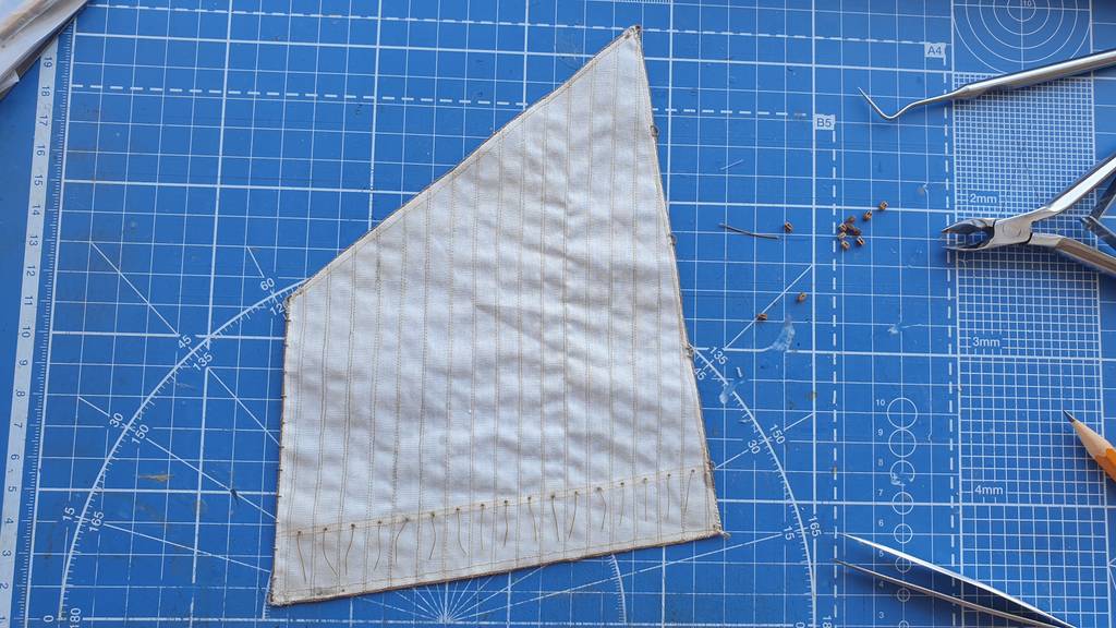

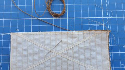

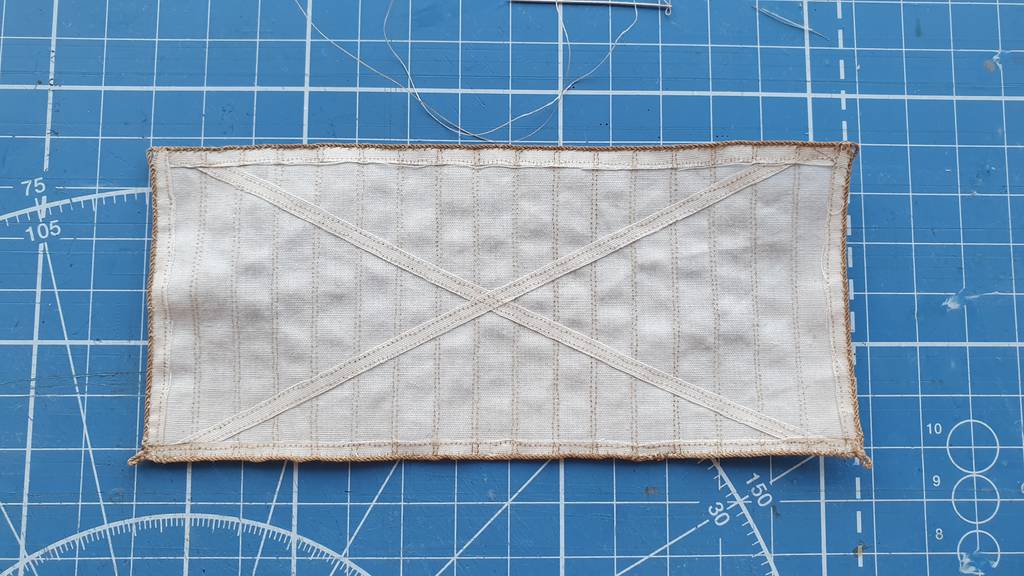

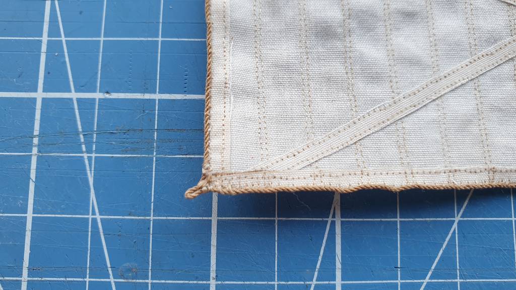

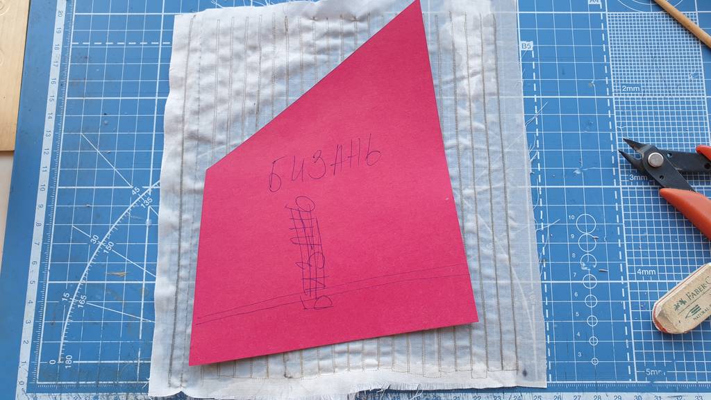

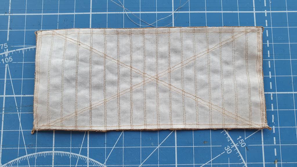

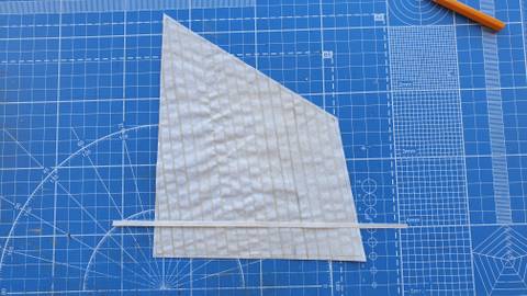

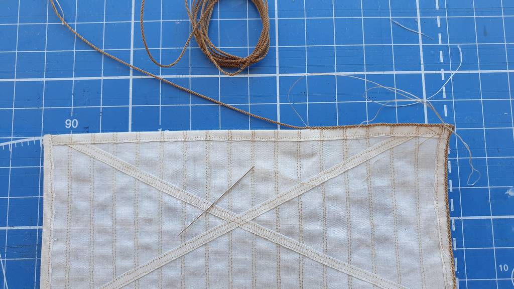

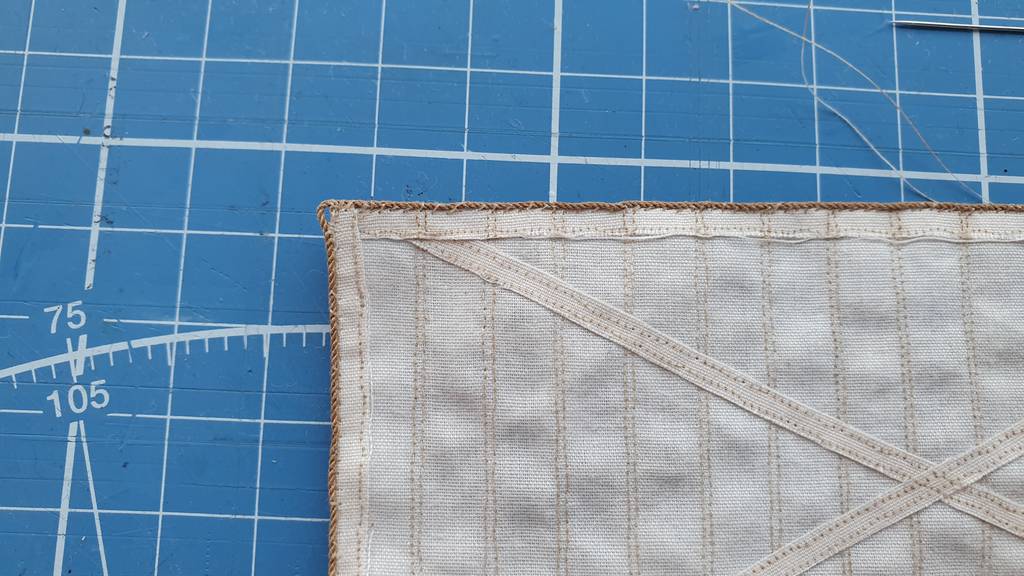

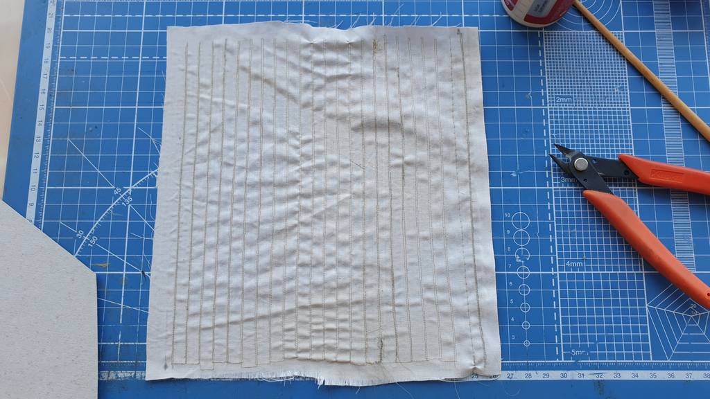

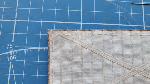

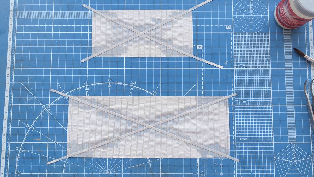

И так, процесс изготовления парусов опробован и считаю будет на модели не лишним.
Немного расскажу прописные истины, но рассказать процесс выборочно, думаю будет не правильно.
Материал на парус приобретен в лохматые времена (лет 6-7 назад) - 2 погонных метра тонкого, но плотного батиста по рекомендациям Бориса Давидовича. Про перкаль у нас также в магазинах никто не слыхивал.
Выкройку парусов сначала перевел на картон, пока кроме стакселей, так как не планирую их установку (но дальше будет видно), потом прикинул их на кусок ткани, лишнее отрезал. Далее приступил к окраске. Пакетик чая не дал ни какого результата, после чего пошел в магазин за обыкновенным самым дешевым чаем,сварил его и уже в нем в остывшем замочил ткань. делал все на глаз. Еще один момент, после небольшого отжатия ткани, ее необходимо повесить для стекания остатков влаги на прищепки в развернутом состоянии. Иначе, в местах складок могут образоваться темные полосы (пятна). После когда ткань высохла еще пару раз простирал ткань в машинке для придания мягкости.
Шил паруса впервые сам на электрической машинке. Сам процесс интересный, захватывающий, но не простой, так как сделать параллельно строчки очень и очень тяжело. Нитку для шитья использовал "Skala360", которую предварительно покрасил раствором разбавленного уайт-спиртом битума, то есть именно тем, чем я окрашиваю бегущий такелаж. Лик-трос 0,5 мм, пришит окрашенной белой нитью для аппликаций, чуть толще чем "Skala360". Пока изготовлены только блинд, бовен-блинд и бизань.
Ну а дальше фото:
