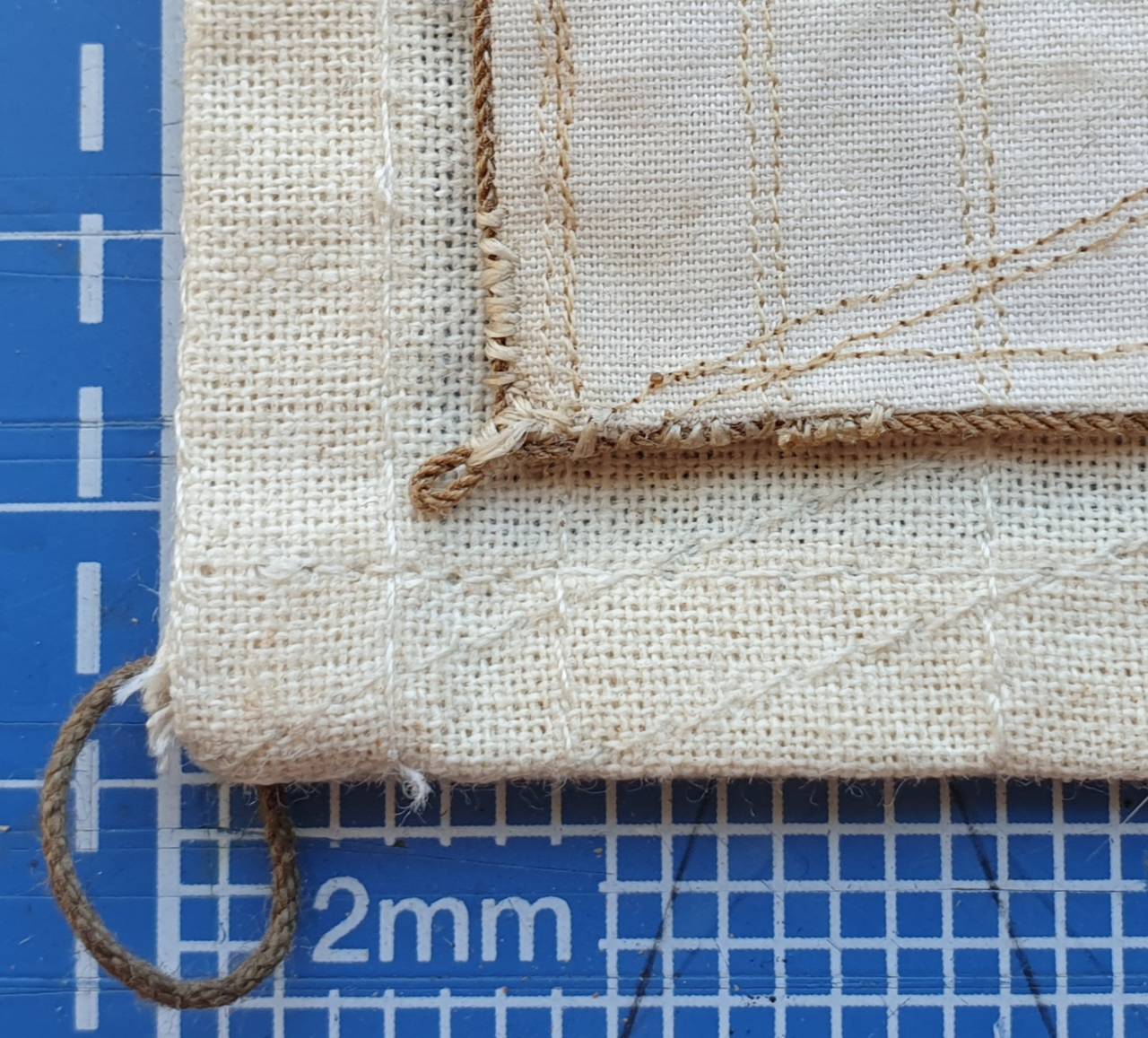

Супер! Паруса шикарні!
Але...вибачайте,нічого особистого, не масштабні вони.Дуже груба тканина.Уявіть цю тканину у натуральному масштабі. Вийде так,ніби паруса вязали бабці та й ще самим грубим малюнком (візерунком).У мене є правда Батіста з набору Діагостіні,не камільфо звісно,але проблема з парусами є. Шукаю саму найтоншу матерію.Можливо це буде шовк чи ще щось.Але хочу,щоб сам "малюнок" тканини був якнайменшим,мілким,наскільки це можливо.Тоді це хоч трохи буде наближено до масштабності.
672

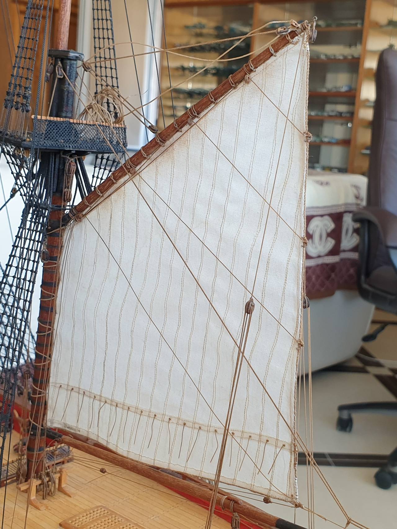

Та які можуть бути образи. Ми тут і викладаємо інформацію для того, щоб виправляти помилки. Звичайно, перш ніж приступити до вітрил прикинув масштаб. Тканини тонше в довколишніх магазинах не знайшлося. Перкаль дорогувата в модельних магазинах і не сильно відрізняться від моєї обраної. Шовк вирішив не застосовувати, так як він всетаки не природно блищить і мало схожий на парусину, та й за фактом як я писав раніше - вітрила будуть прибрані. А ось для наочності парус від виробника і мій.
Як напевно очевидно мій парус зверху.
http://forumupload.ru/uploads/000e/15/b8/464/t295221.jpg

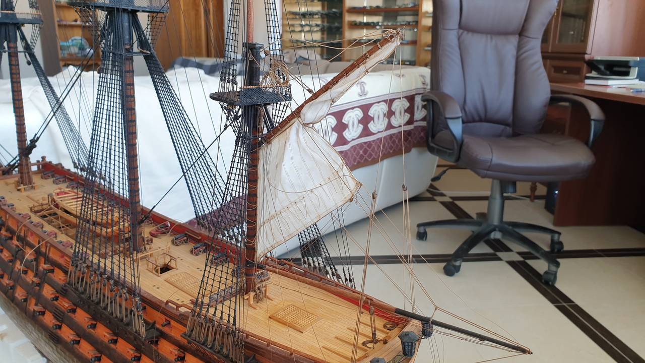

Продолжаю.

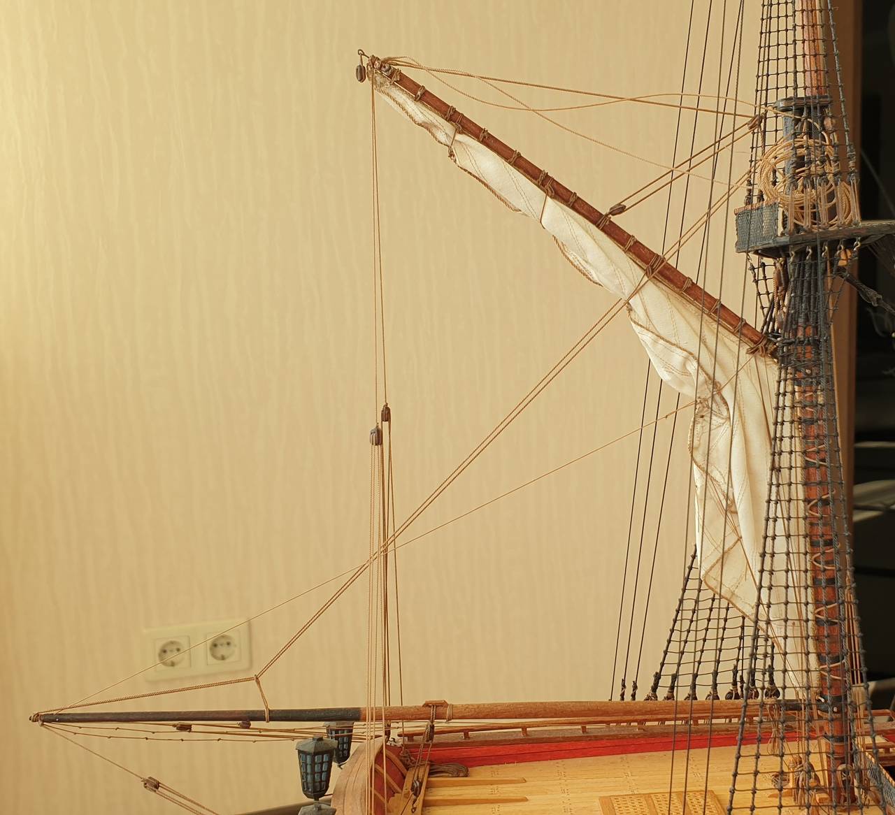

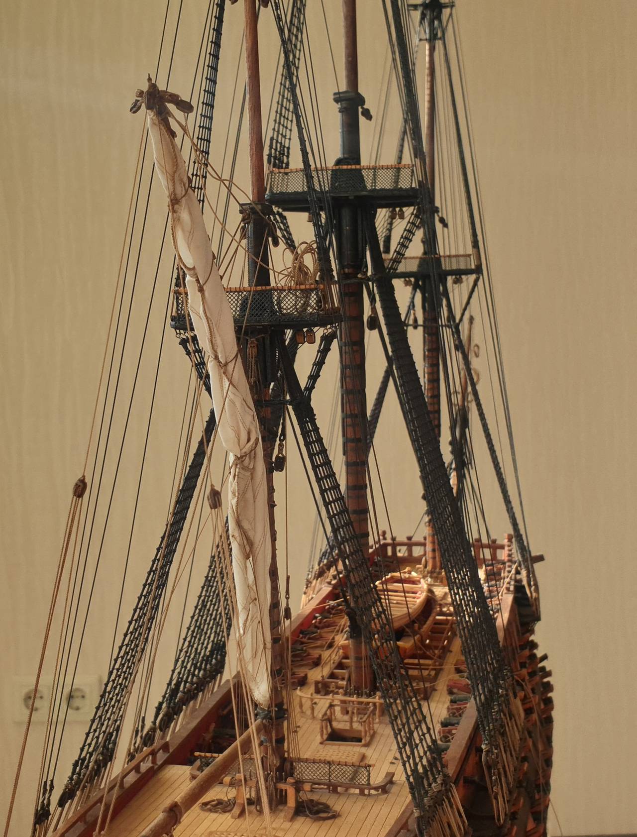

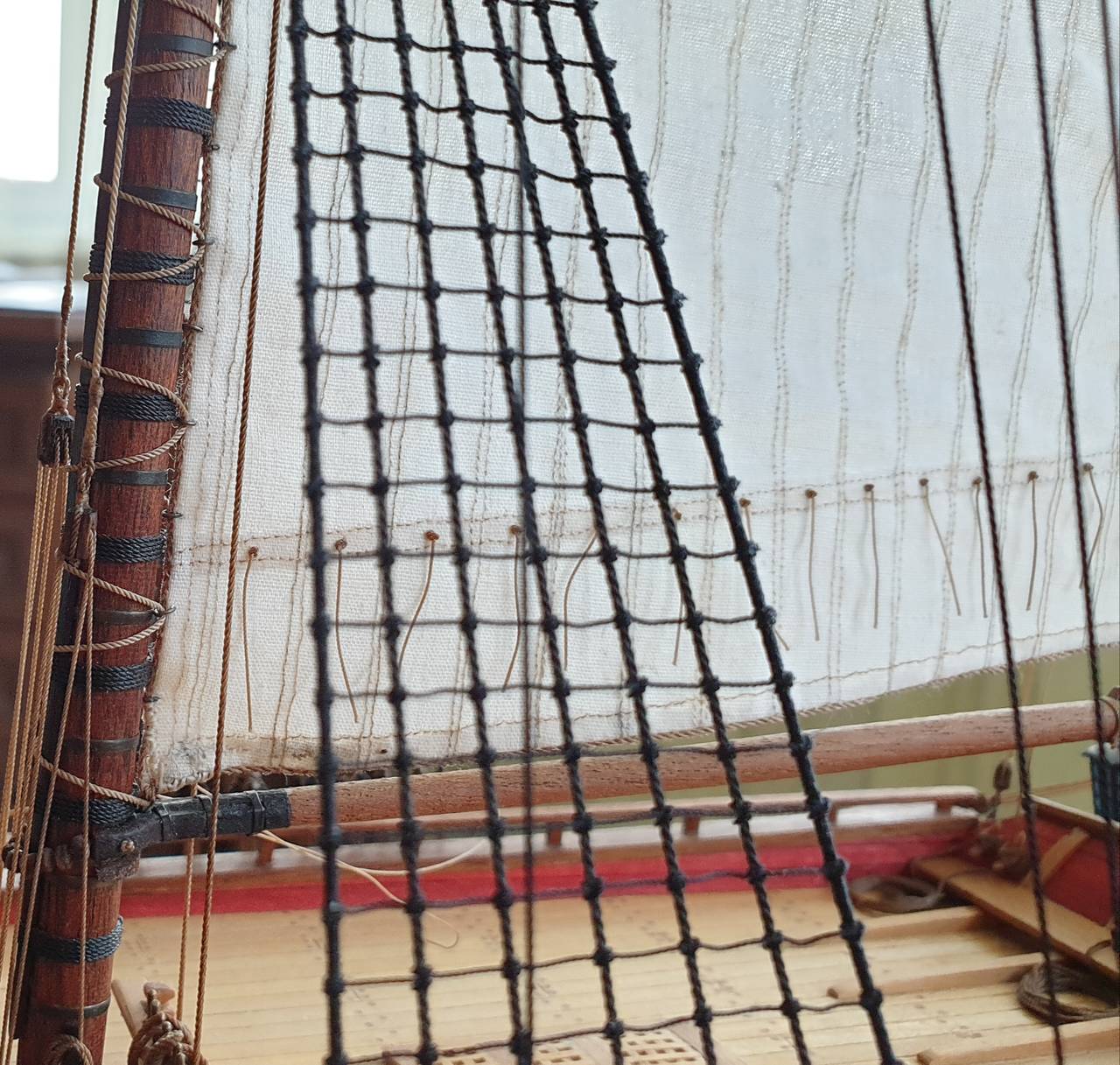

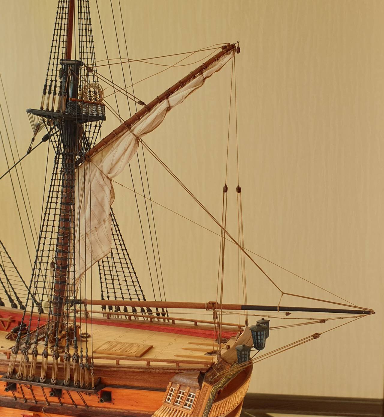

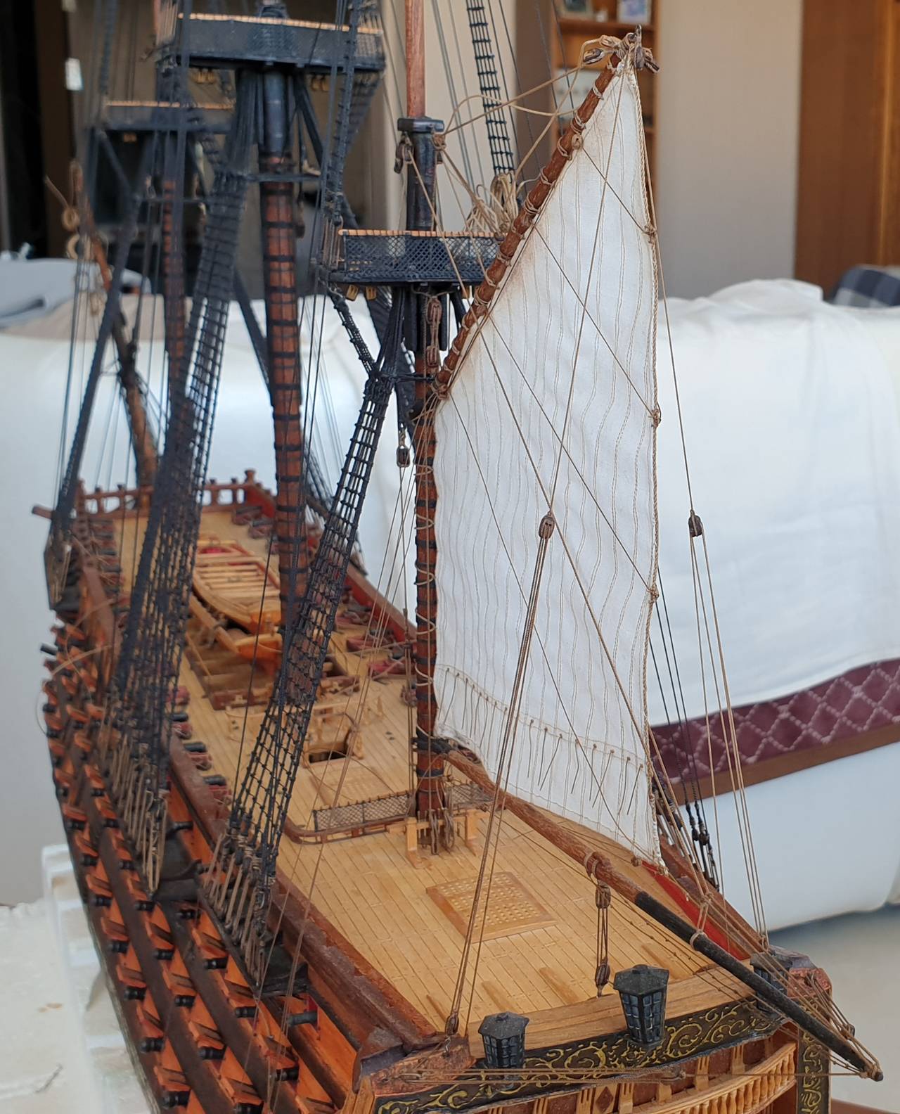

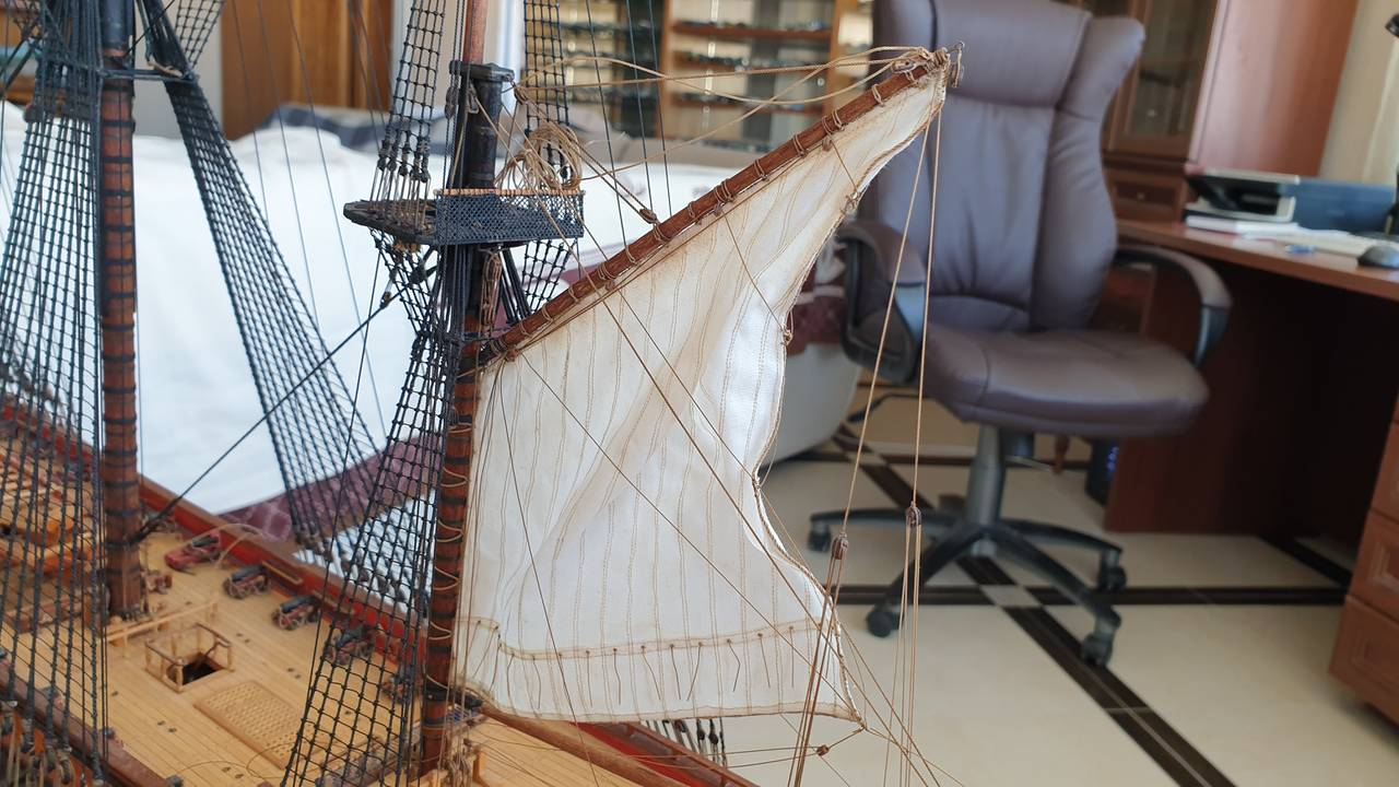

Крепление блинда и бовен-блинда к реям решил немного отложить. Больше занимал вопрос крепления бизани к уже установленным гику и гафелю.
Но как говориться глаза бояться....... Учитывая новые вводные пришлось к гику и гафелю добавлять рымов, а к гику уток  :crazyfun:
http://forumupload.ru/uploads/000e/15/b8/464/t237728.jpg
http://forumupload.ru/uploads/000e/15/b8/464/t73824.jpg
http://forumupload.ru/uploads/000e/15/b8/464/t815227.jpg
http://forumupload.ru/uploads/000e/15/b8/464/t920011.jpg
674

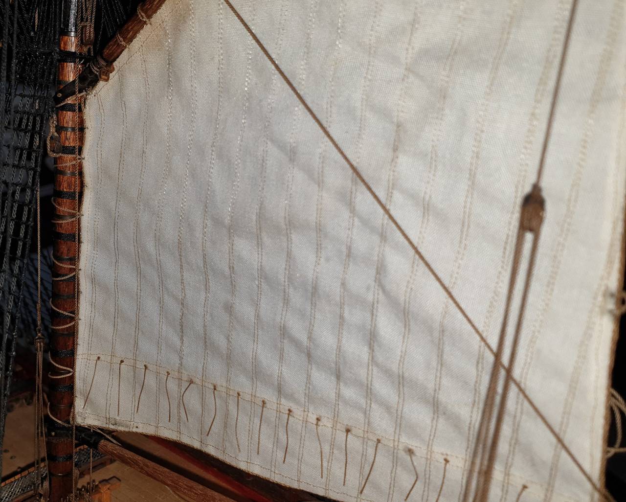

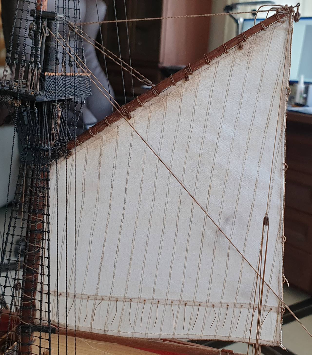

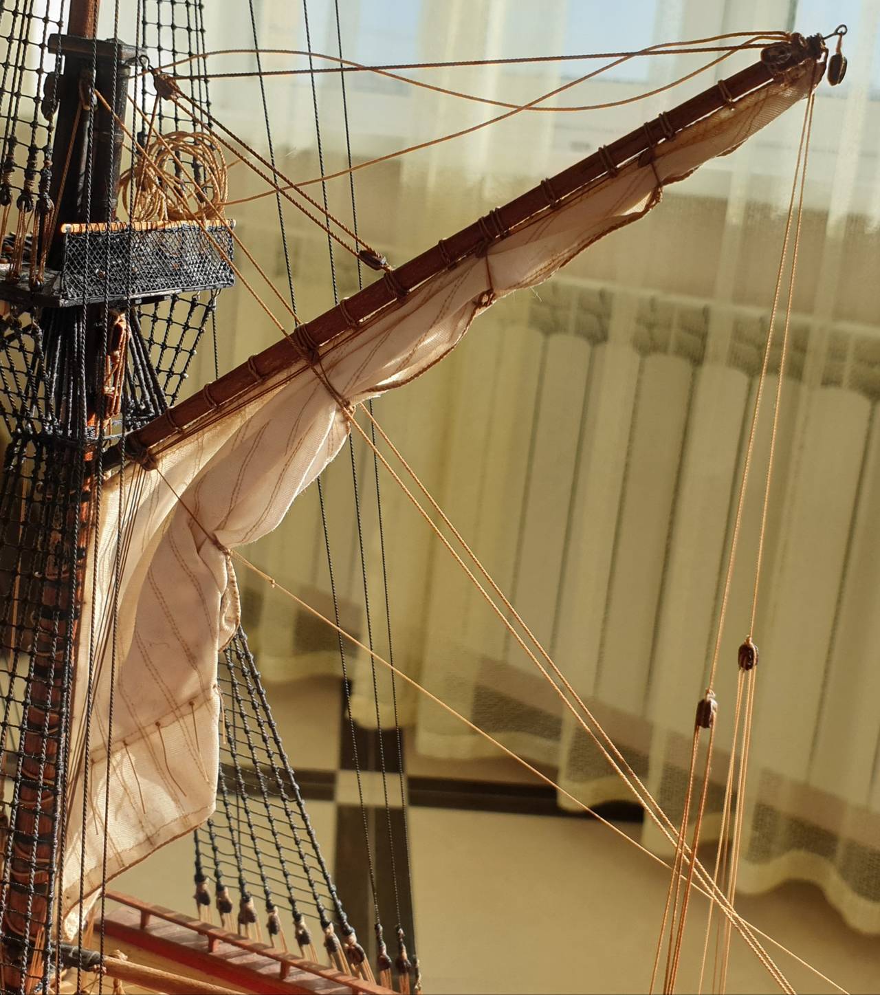

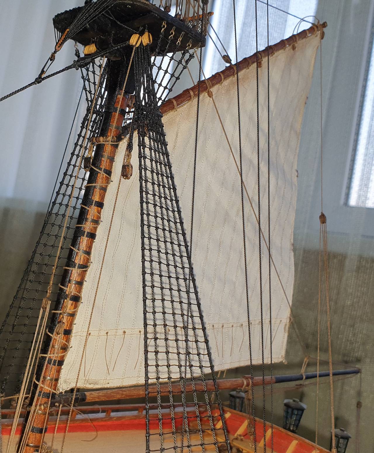

После крепления парус сворачивался как говориться на живую.

Збережу собі Ваші фото.Будуть мені як приклад,адже ще  чекають мене мої Батіста та Сан Джованні.Ще раз-СУПЕР!!!
А щодо парусів-так,шовк може блищати.Я теж думав над цим.Можливо після обробки у розчині чаю шовк не буде так блищати і по кольору підійде.
Буду пробувати.
А Ваш парус дійсно виглядає більш виграшно у порівнянні  із парусом від виробника.Можливо камера не так передає фактуру тканини (у гірший бік) і Ваш варіант тканини в дійсності виглядає круто.Треба бачити вживу і тоді щось говорити.
