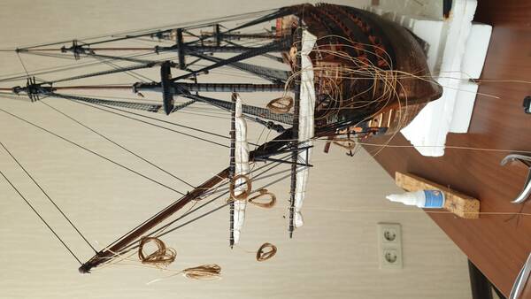

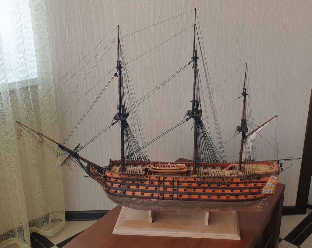

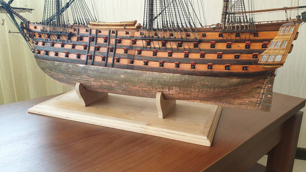

давненько ни чего не показывал..... исправляюсь. Хотя не так часто удавалось подойти к модели.
Начну с того, что почти готова заказанная заранее подставка под модель. Подставка из бука (мебельный клееный щит из Бауцентра) Остается только подобрать морилку и установить кильблоки.
http://upforme.ru/uploads/000e/15/b8/464/t409358.jpg
http://upforme.ru/uploads/000e/15/b8/464/t696359.jpg
Отредактировано Валерий (Четверг, 22 октября, 2020г. 19:23:20)

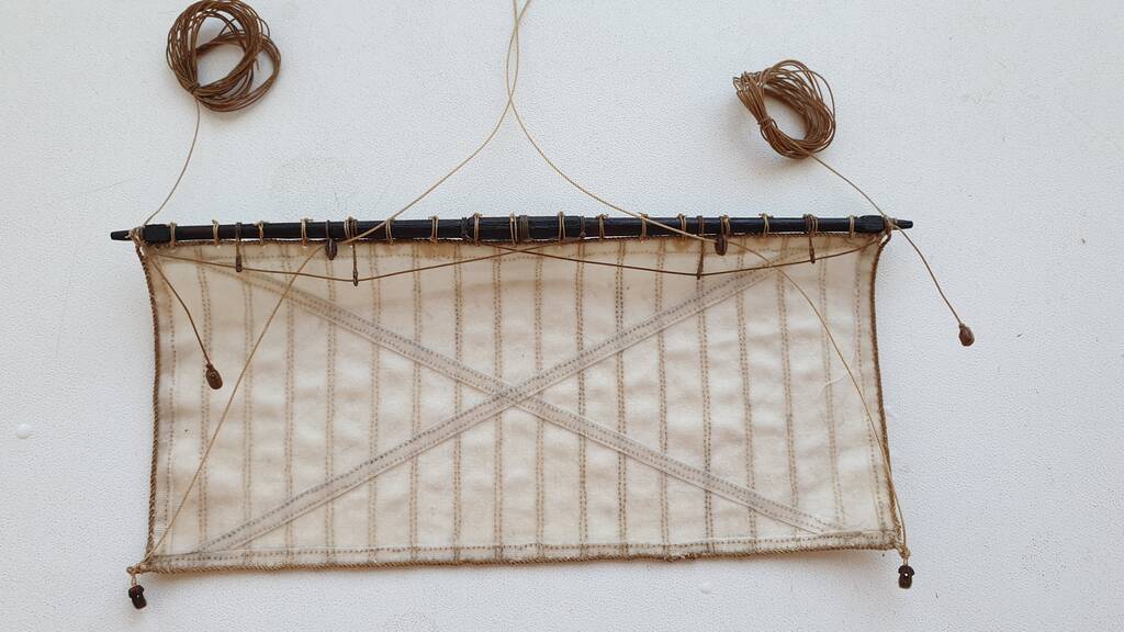

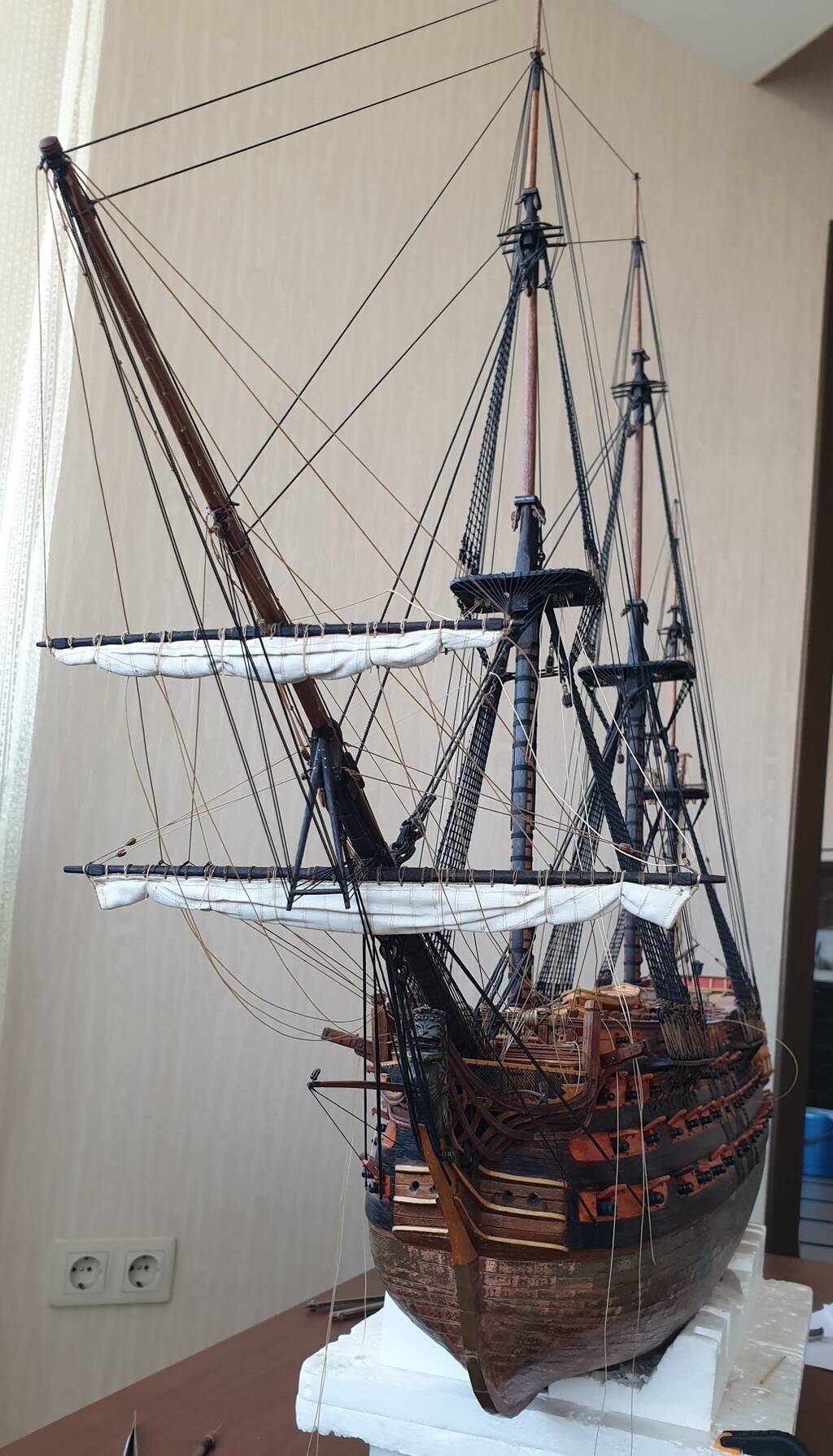

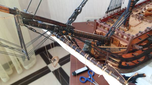

684

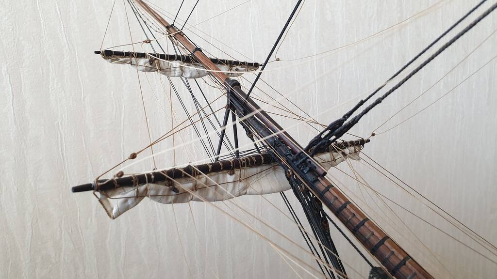

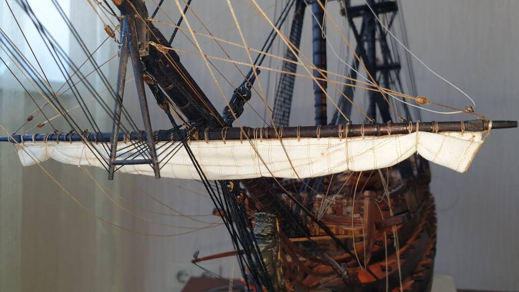

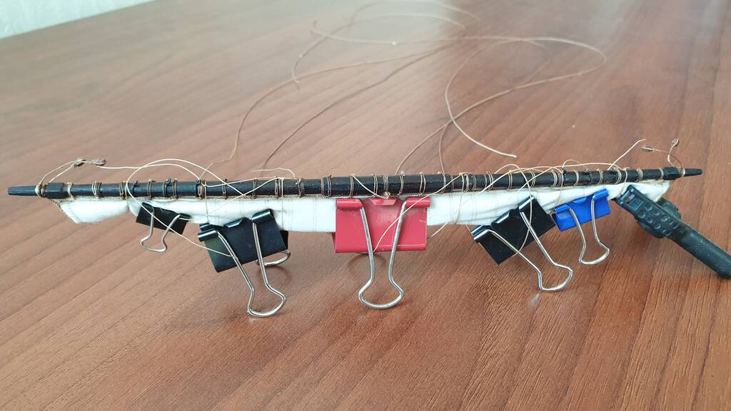

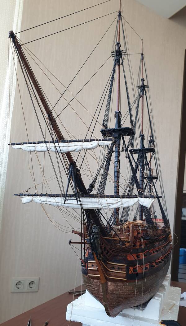

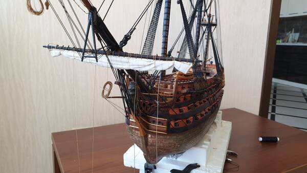

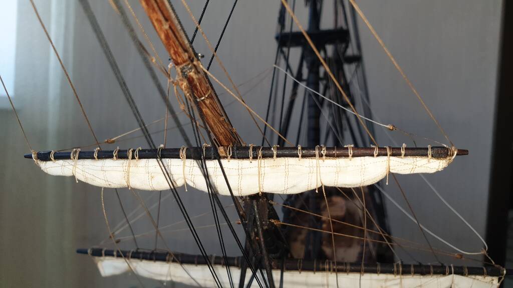

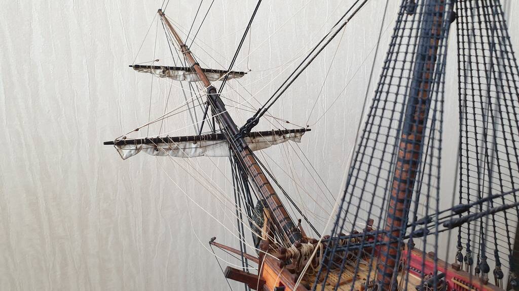

Продолжаю.
Немного процесса сборки и крепления блинда
http://upforme.ru/uploads/000e/15/b8/464/t287192.jpg
http://upforme.ru/uploads/000e/15/b8/464/t658649.jpg
http://upforme.ru/uploads/000e/15/b8/464/t925039.jpg
http://upforme.ru/uploads/000e/15/b8/464/t876664.jpg

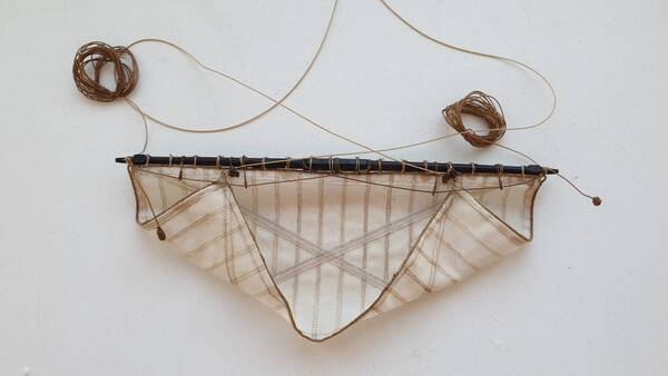

Пытался заснять полностью процесс сворачивания бом-блинда, но понял, что это невозможно. Нужно либо иметь 4 руки или помощника с камерой. Ни того ни другого в момент сворачивания не было. Кстати у меня в процессе возникли сомнения в правильности сворачивания парусов опубликованных на форумах. В частности когда шкотовые углы подняты вверх перед центром реи. Парус сворачиваю на начальном этапе путем подтягивания углов через блоки. А потом...... как бог на душу положит по моему наитию.
http://upforme.ru/uploads/000e/15/b8/464/t297128.jpg
http://upforme.ru/uploads/000e/15/b8/464/t610649.jpg
http://upforme.ru/uploads/000e/15/b8/464/t533359.jpg
Отредактировано Валерий (Четверг, 22 октября, 2020г. 19:12:19)

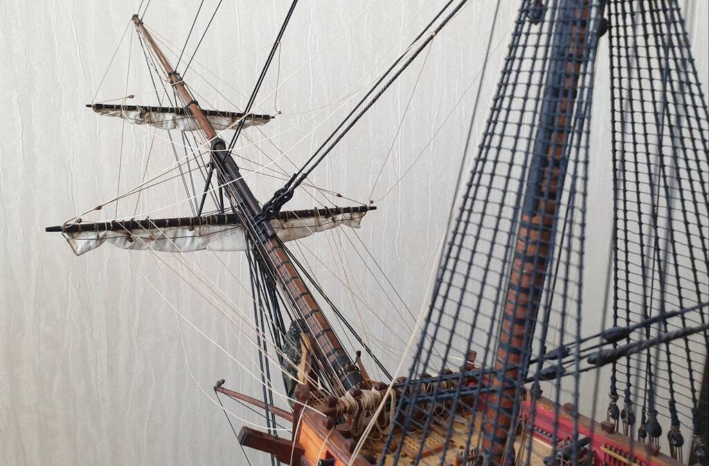

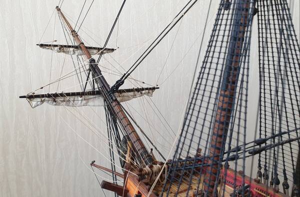

685

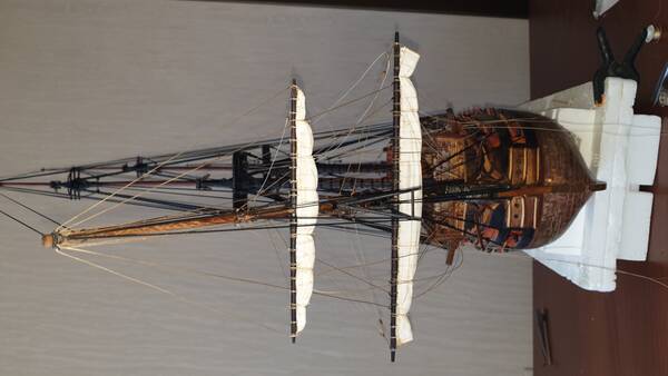

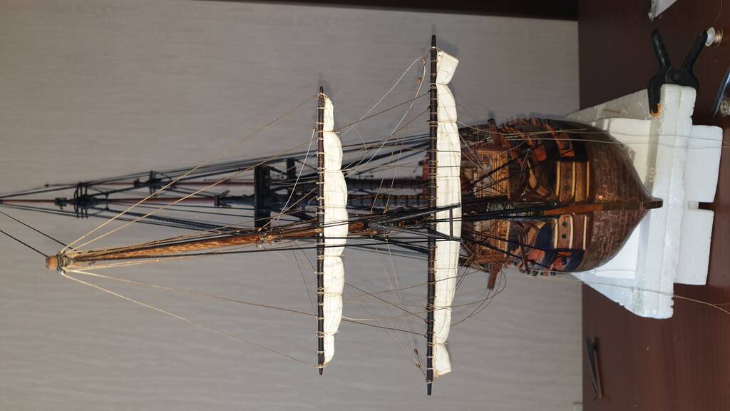

И наконец натяжка и укладка почти всех концов носовой части
http://upforme.ru/uploads/000e/15/b8/464/t36873.jpg
http://upforme.ru/uploads/000e/15/b8/464/t429479.jpg
http://upforme.ru/uploads/000e/15/b8/464/t328303.jpg
http://upforme.ru/uploads/000e/15/b8/464/t412790.jpg
http://upforme.ru/uploads/000e/15/b8/464/t104408.jpg
http://upforme.ru/uploads/000e/15/b8/464/t546647.jpg
http://upforme.ru/uploads/000e/15/b8/464/t663631.jpg

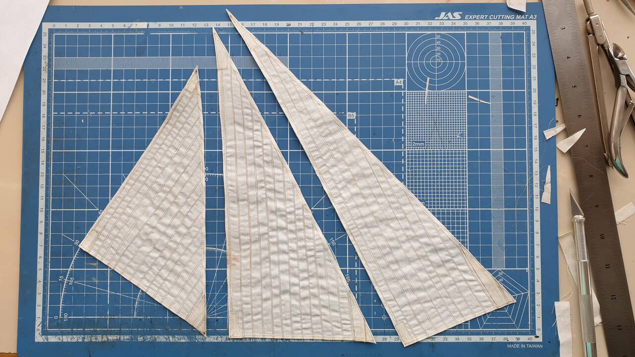

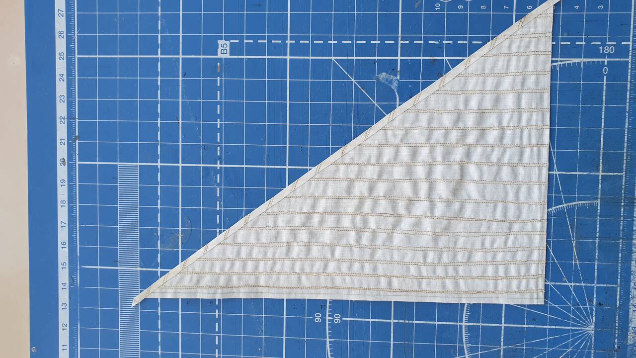

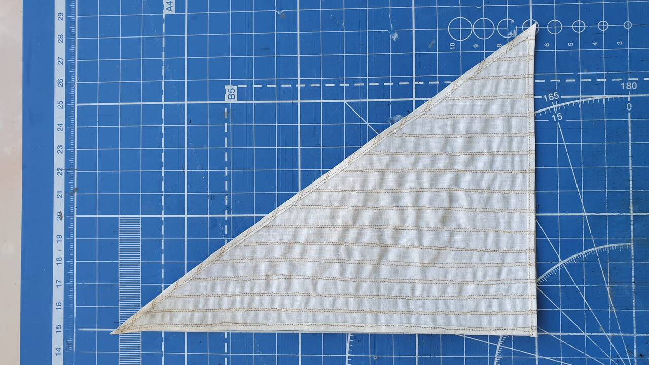

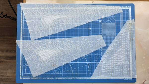

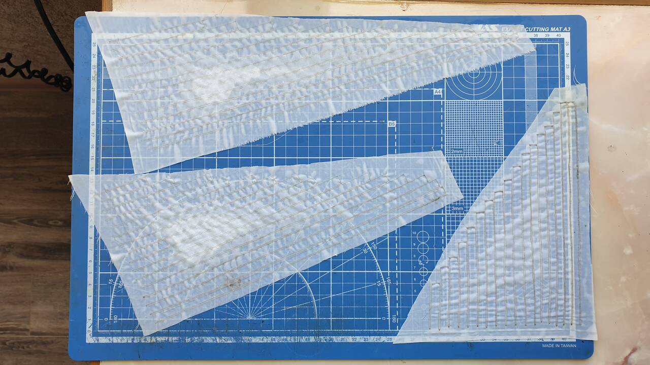

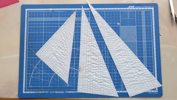

Продолжаем......

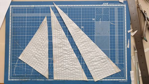

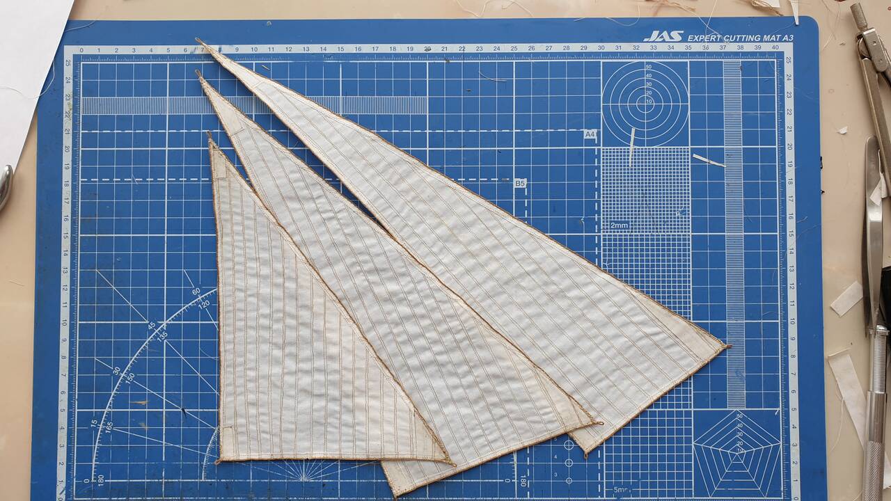

Фото отчет касается изготовления и установки косых парусов: фор-стень-стакселя, кливера и бом-кливера.
http://upforme.ru/uploads/000e/15/b8/464/t707455.jpg
http://upforme.ru/uploads/000e/15/b8/464/t851013.jpg
http://upforme.ru/uploads/000e/15/b8/464/t809504.jpg
http://upforme.ru/uploads/000e/15/b8/464/t198656.jpg
http://upforme.ru/uploads/000e/15/b8/464/t960052.jpg
http://upforme.ru/uploads/000e/15/b8/464/t143172.jpg
