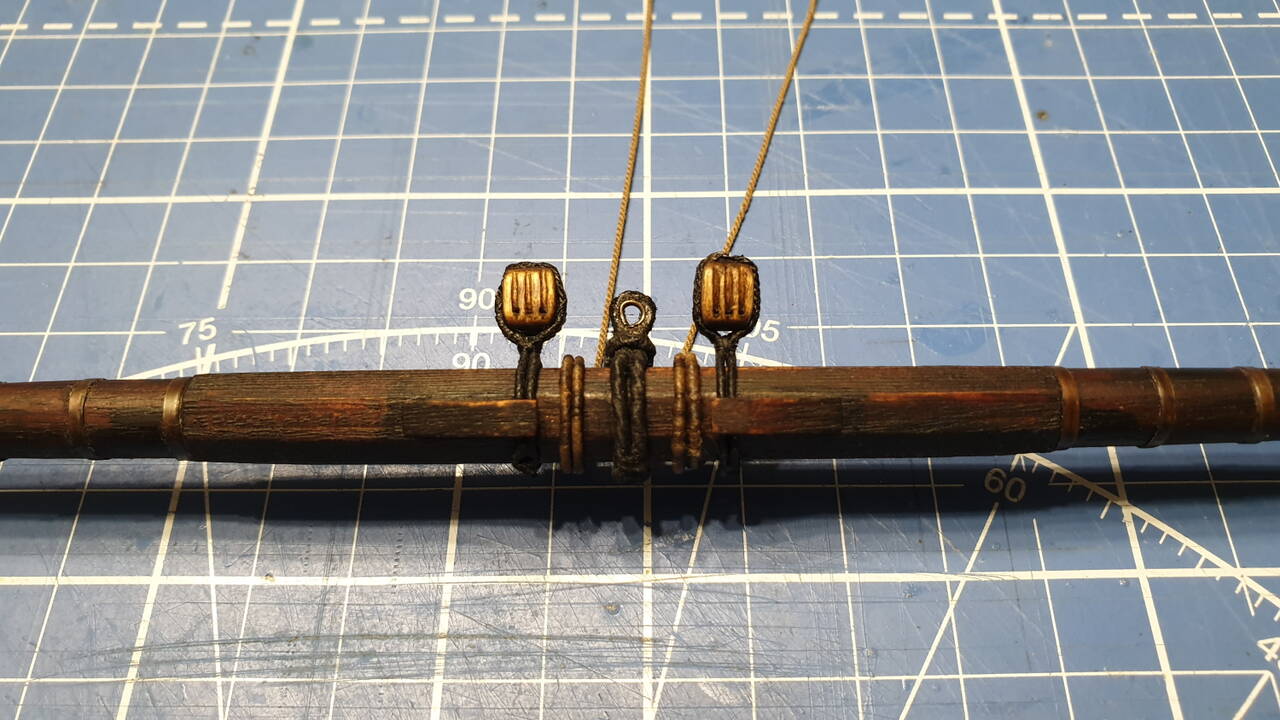

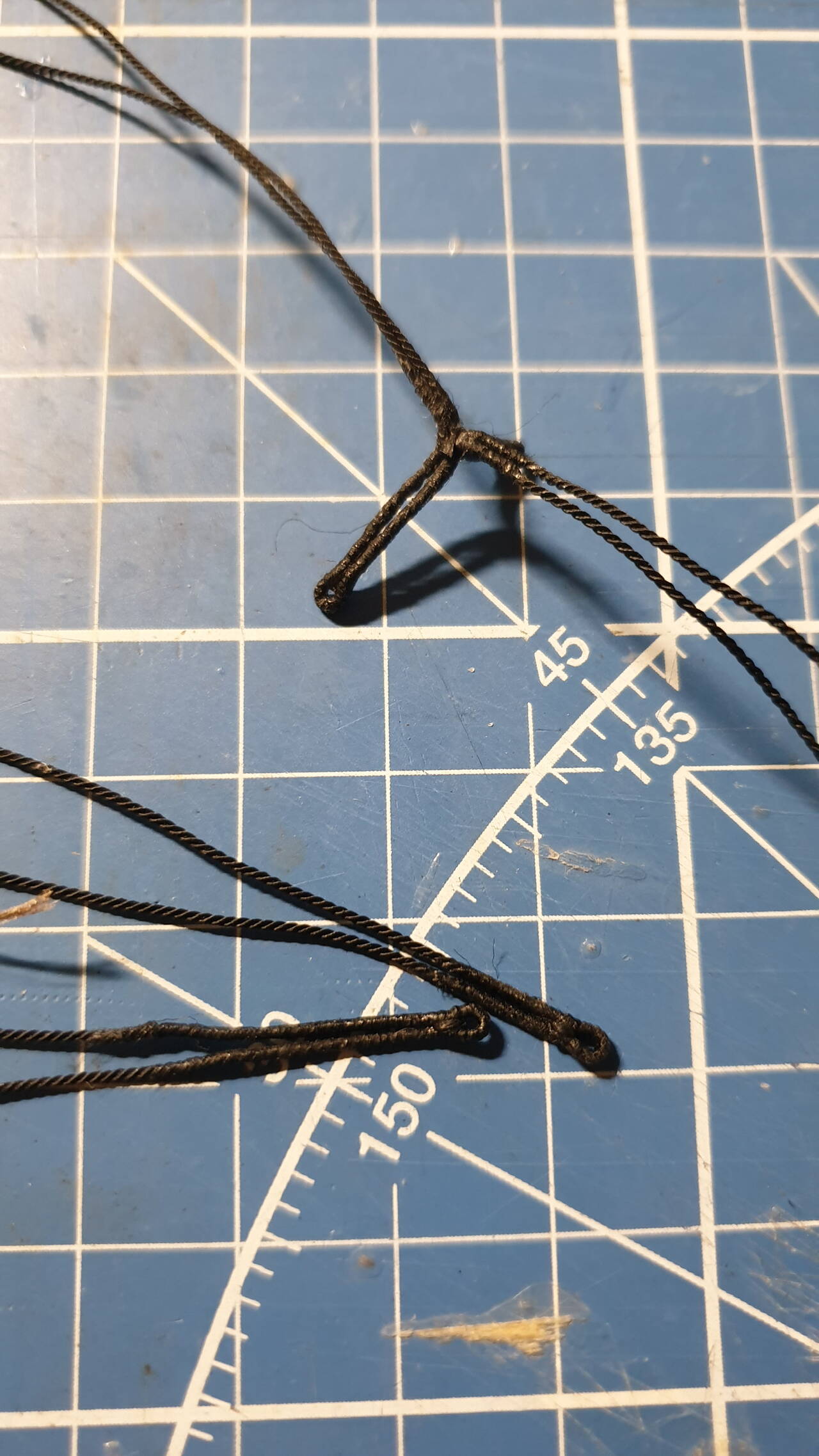

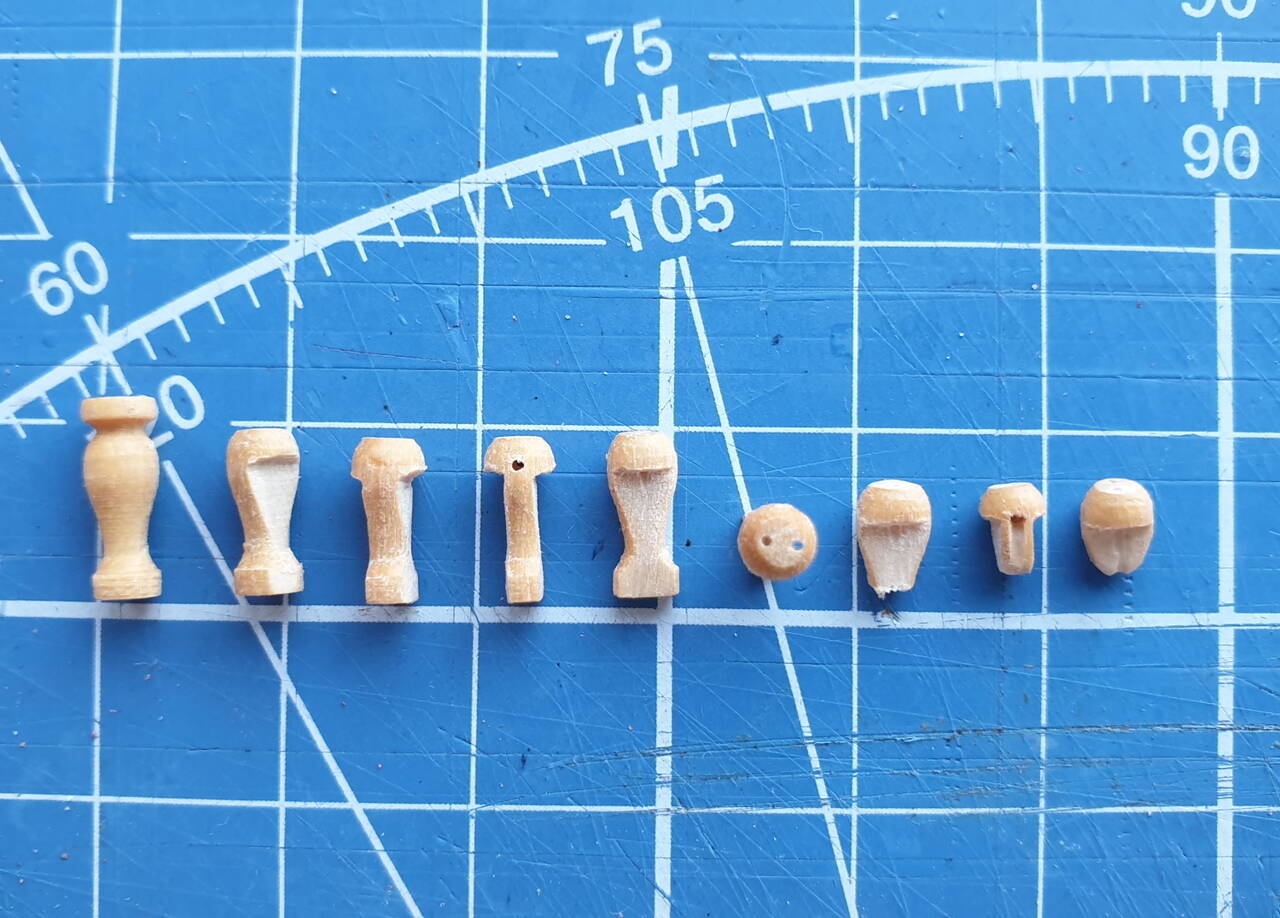

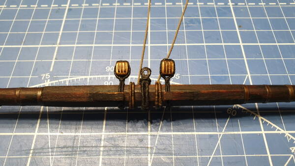

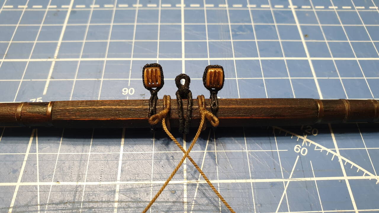

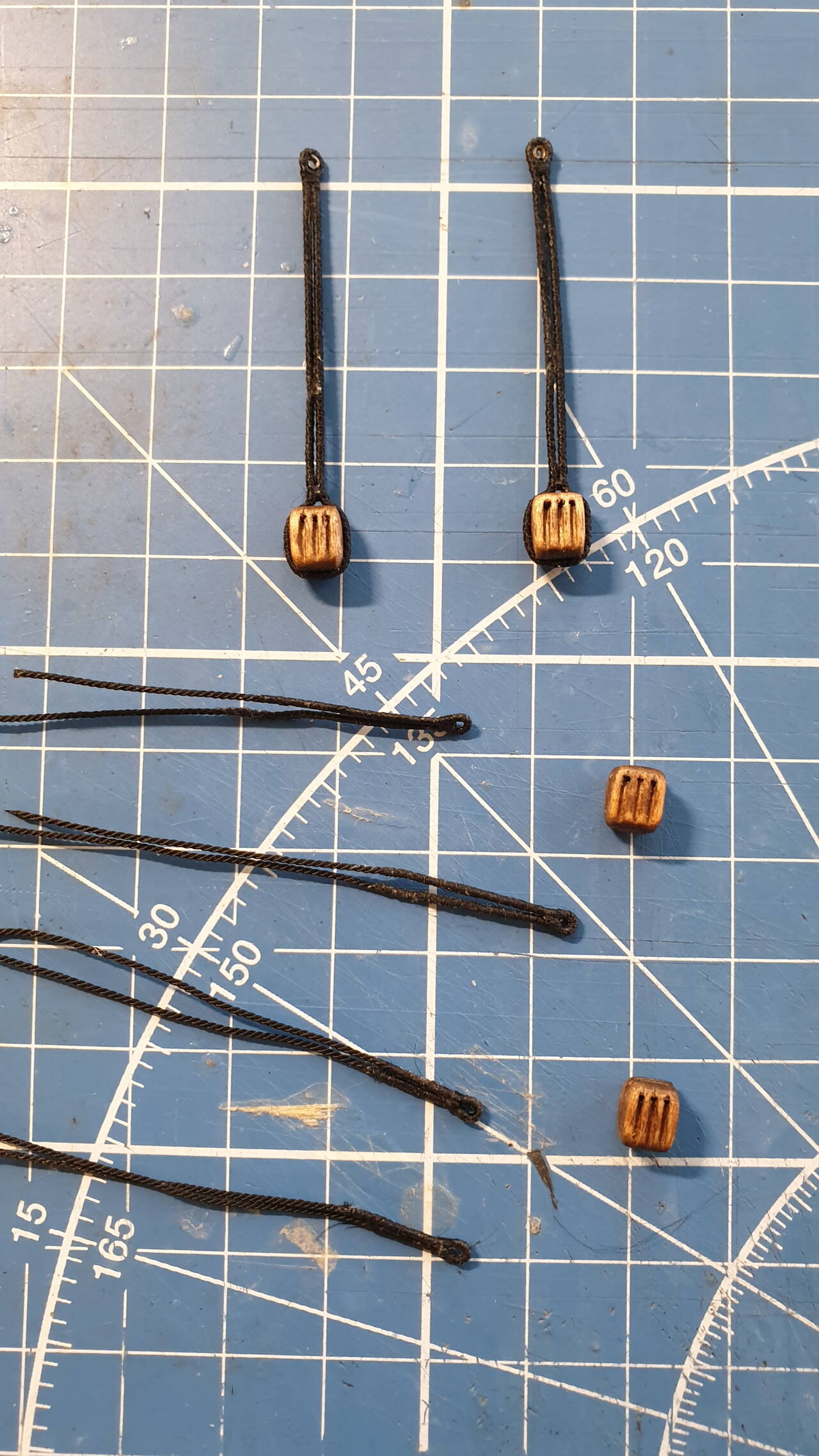

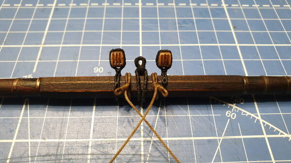

Начал подготовку грота-реи.
Как наверно все понимают, что блоков, предусмотренных производителем, не только не хватает, но они не соответствуют ни размерам модели ни их предназначению. Но блоки набора все равно пущены в ход, а вот остальные приходиться изготавливать из реек и остальных остатков набора.
http://upforme.ru/uploads/000e/15/b8/464/t867967.jpg
http://upforme.ru/uploads/000e/15/b8/464/t300208.jpg
http://upforme.ru/uploads/000e/15/b8/464/t291739.jpg
http://upforme.ru/uploads/000e/15/b8/464/t745713.jpg
http://upforme.ru/uploads/000e/15/b8/464/t565503.jpg
http://upforme.ru/uploads/000e/15/b8/464/t377979.jpg
Процесс превращения гитов-блока из балясин набора, которые ни куда не пристроить
http://upforme.ru/uploads/000e/15/b8/464/t61380.jpg

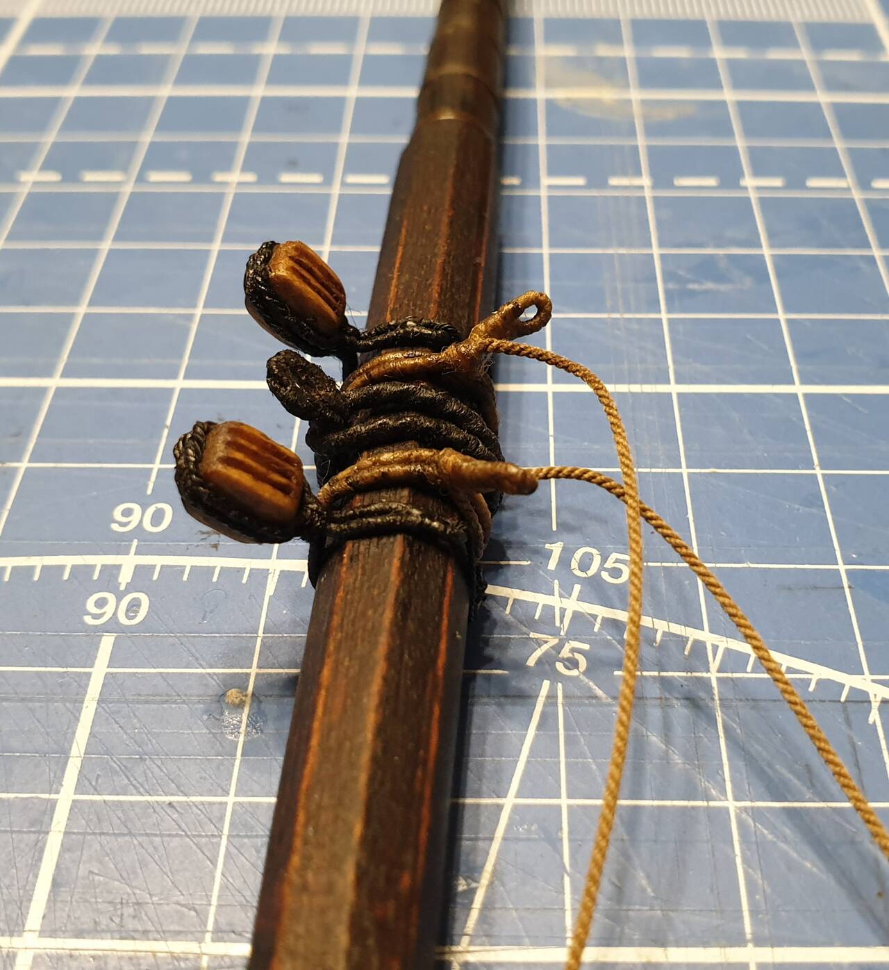

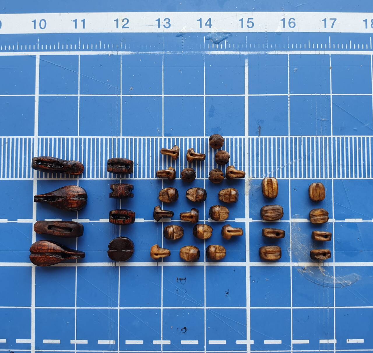

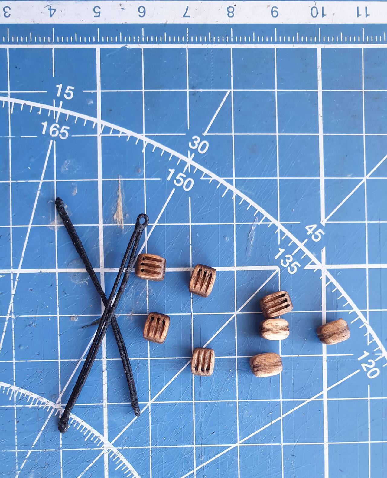

Блоки на фока и грота-реи.
После изготовления покрыты морилкой палисандр (грушевидные) остальные морилкой орех. После высыхания обработаны 1000 шкуркой и покрыты маслом.
http://upforme.ru/uploads/000e/15/b8/464/t377895.jpg
Скажу честно, что шлифовку 1000 наждачкой я стал применять только в последнее время, до этого я обрабатывал дерево с использованием различных насадок на бормашинку, отчего откажусь в дальнейшем на все 100%.

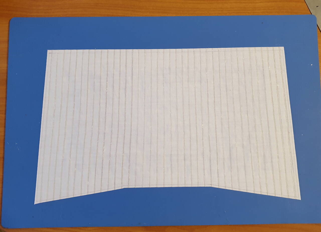

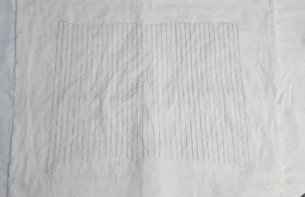

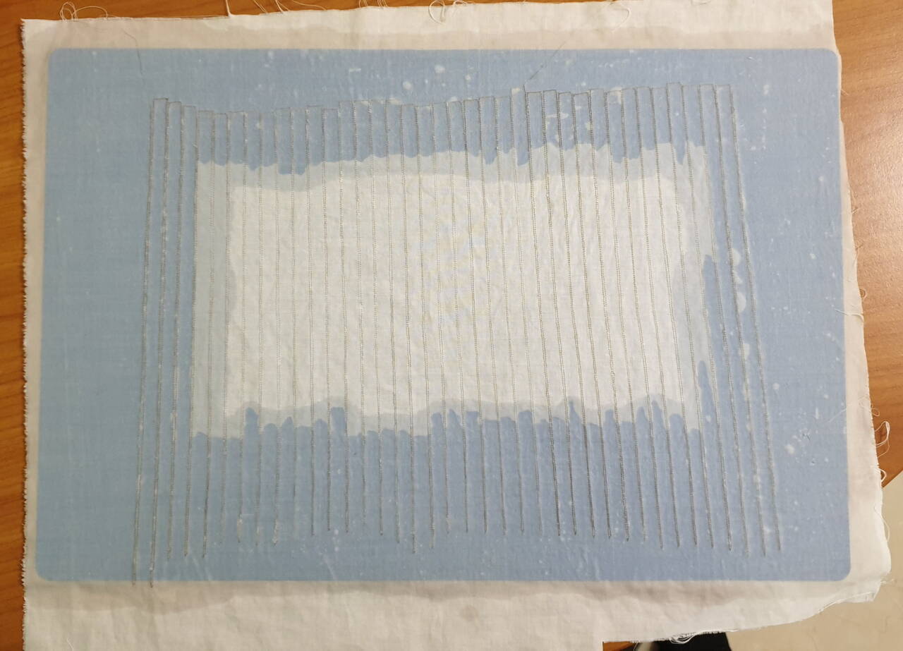

Устал от мелочевки. Переключился на паруса.
Процесс изготовления грота.

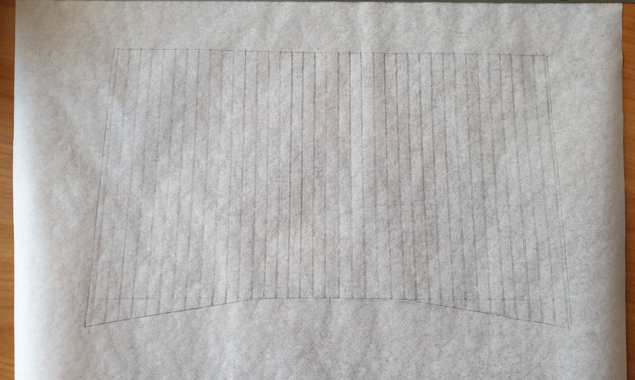

Заранее заготовлен шаблон из картона (на все паруса)
http://upforme.ru/uploads/000e/15/b8/464/t708464.jpg

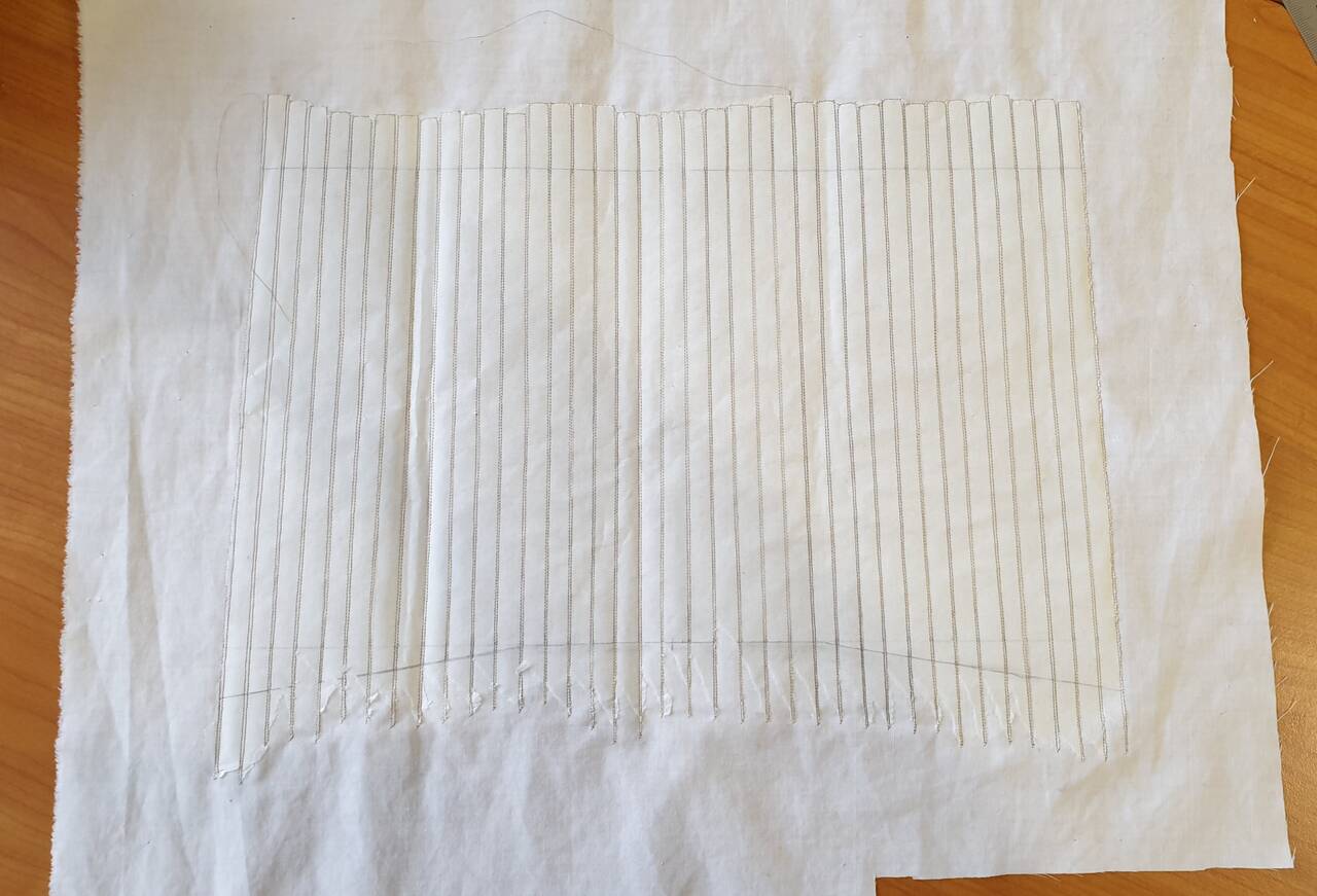

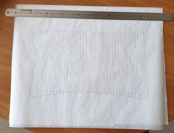

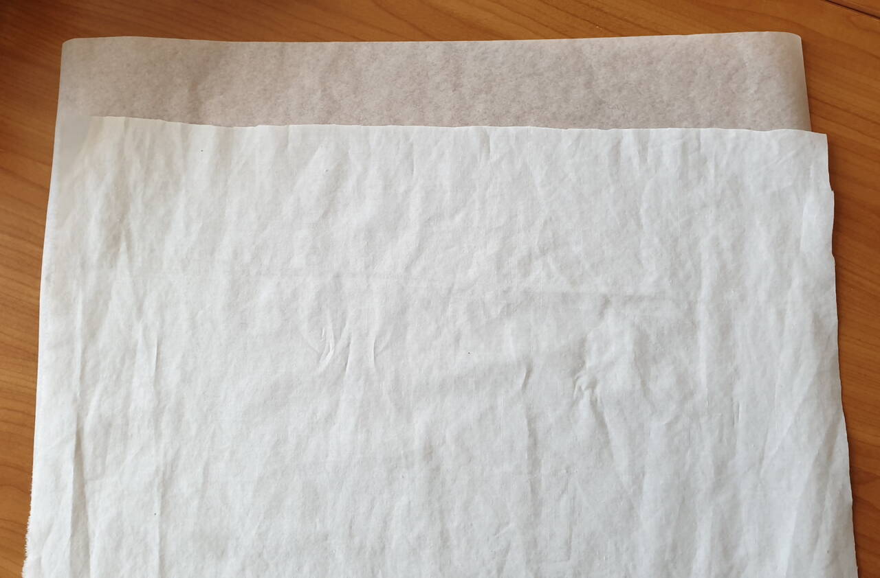

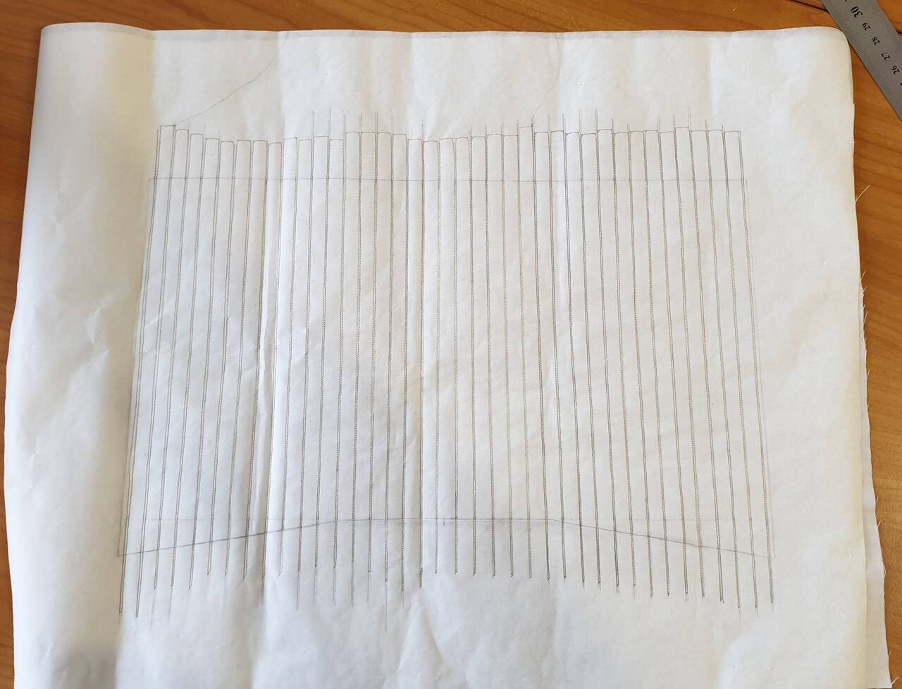

Решил попробовать с пергаментом. Кальки дома не оказалось, о чем немного пожалел, но ситуацию в общем поправил.
http://upforme.ru/uploads/000e/15/b8/464/t87450.jpg
http://upforme.ru/uploads/000e/15/b8/464/t96428.jpg
http://upforme.ru/uploads/000e/15/b8/464/t134668.jpg
http://upforme.ru/uploads/000e/15/b8/464/t641709.jpg

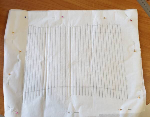

Ткань помещаем между пергаментом, расчерчиваем парус и прострачиваем, имитируем стыковочные швы. Для того, чтобы материя не гуляла, весь этот пирог скалываем швейными булавками.
http://upforme.ru/uploads/000e/15/b8/464/t546169.jpg
http://upforme.ru/uploads/000e/15/b8/464/t750623.jpg
http://upforme.ru/uploads/000e/15/b8/464/t90456.jpg
http://upforme.ru/uploads/000e/15/b8/464/t295616.jpg

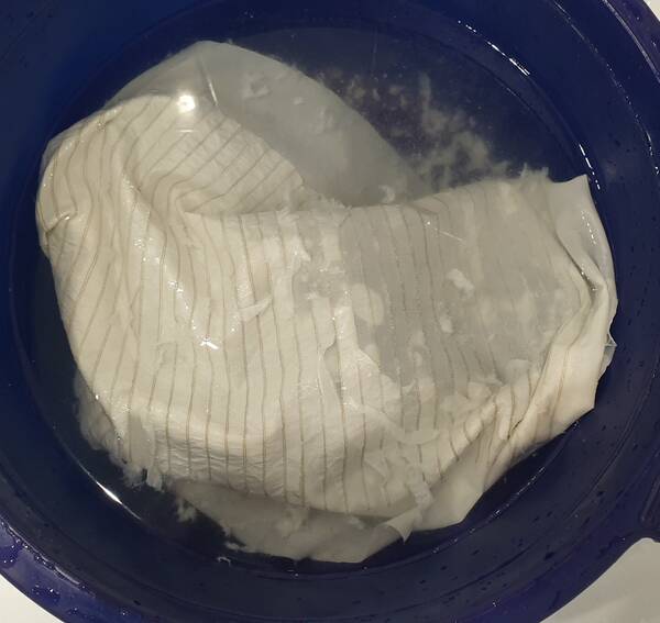

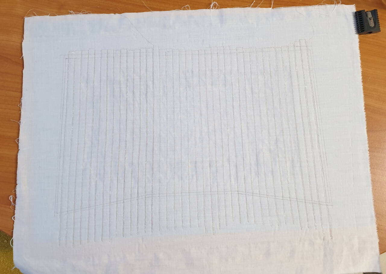

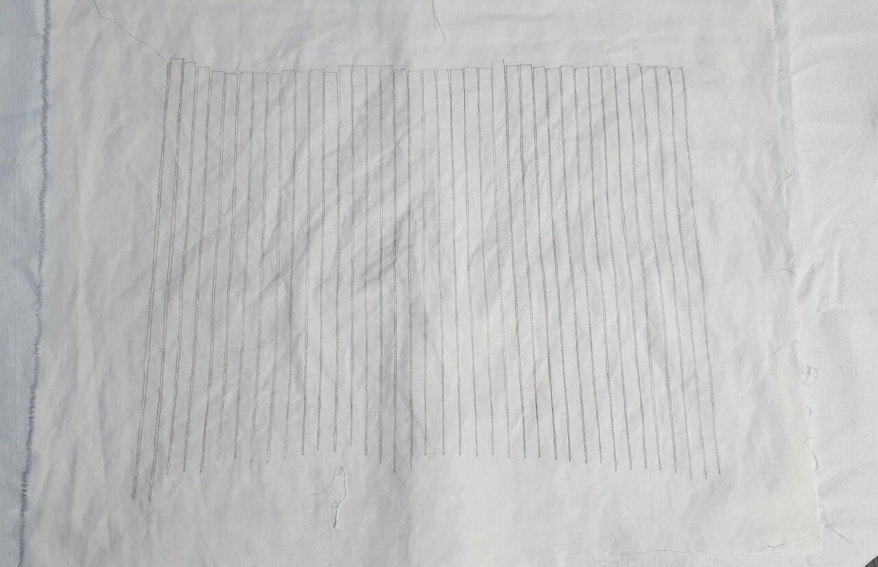

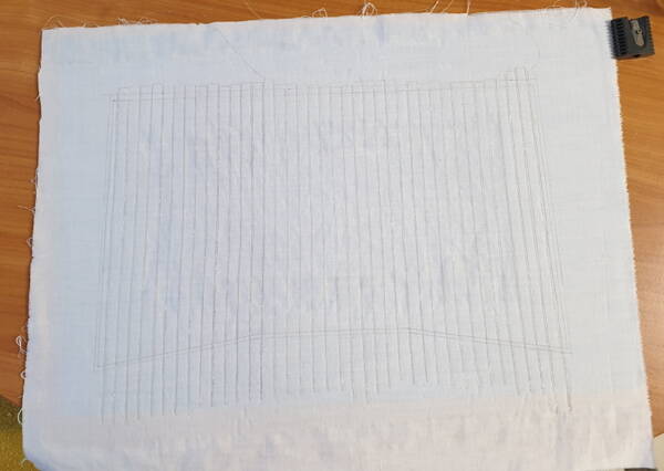

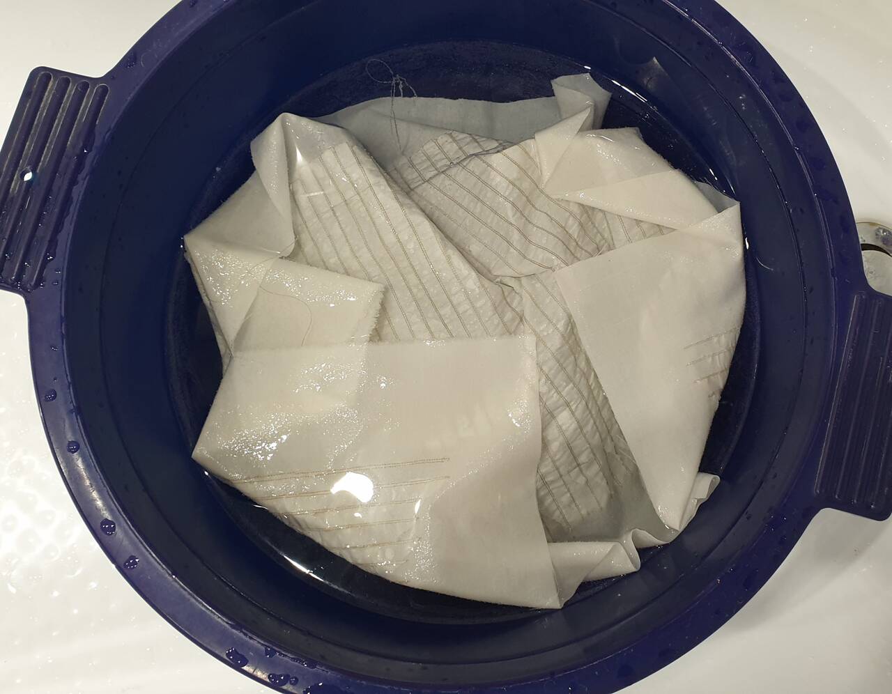

После того как швы  были прострочены, думал, что бумага будет сниматься легко, но не учел получается свойства пергамента, которые держит в духовке и температуру и масло. Короче при отрывании стала местами тянуться нитка, что думаю сказалось бы на всем парусе в целом. Решил испробовать замочить все это хозяйство в теплой воде, с последующим простирыванием руками, что дало положительный результат.
http://upforme.ru/uploads/000e/15/b8/464/t812532.jpg
http://upforme.ru/uploads/000e/15/b8/464/t112561.jpg
http://upforme.ru/uploads/000e/15/b8/464/t150162.jpg
http://upforme.ru/uploads/000e/15/b8/464/t183942.jpg
После очистки, разворачиваем парус, даем ему немного просохнуть и в последствии по краю кистью проходим раствором воды с ПВА даем высохнуть и вырезаем парус по шаблону, оставляя припуски на загиб шкаторин...... и потом строчим, строчим и строчим.......

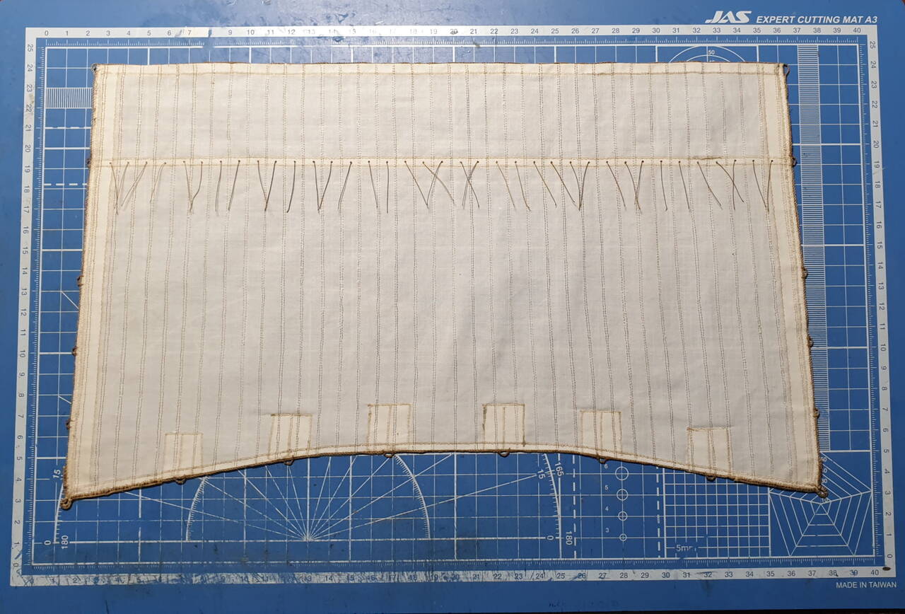

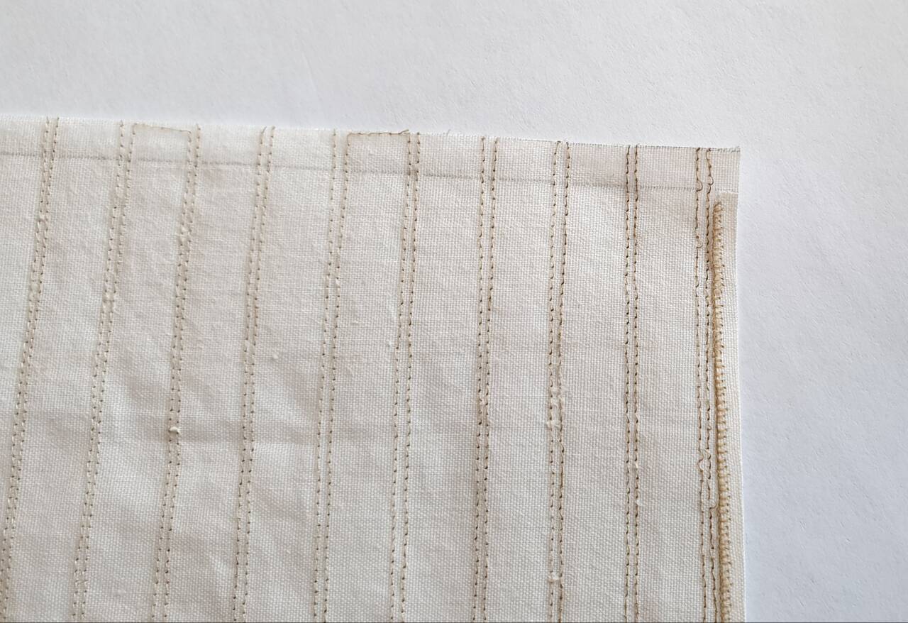

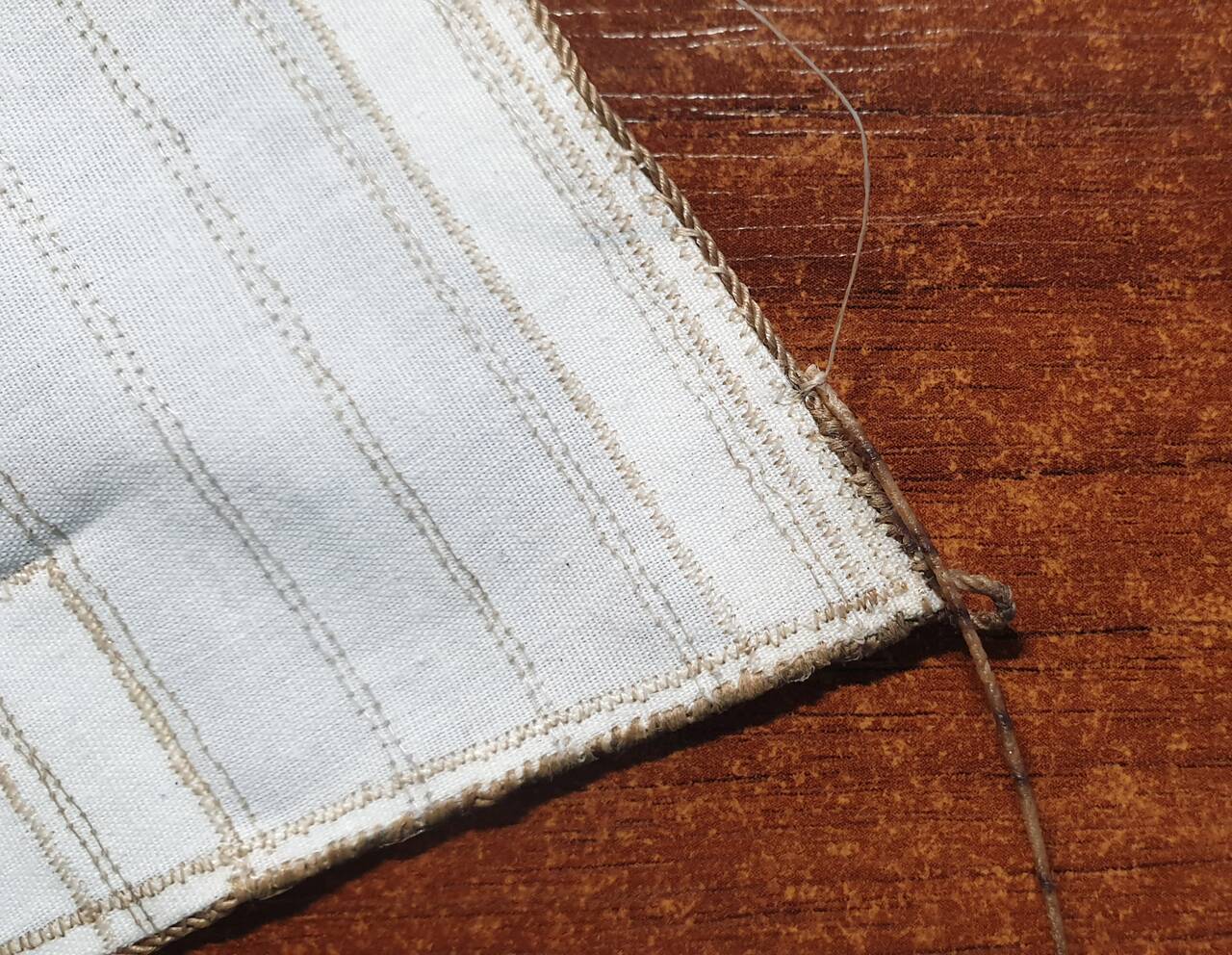

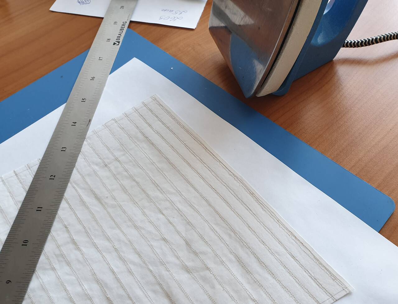

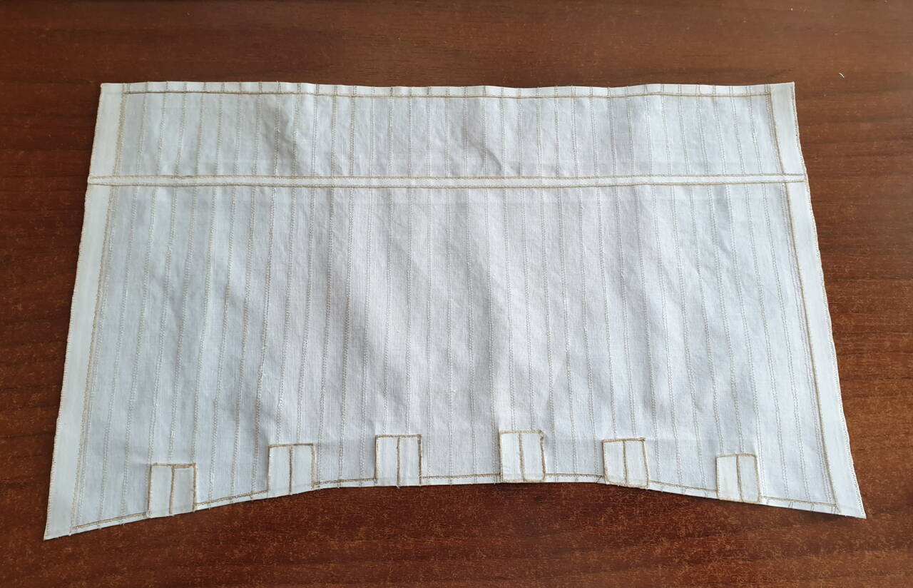

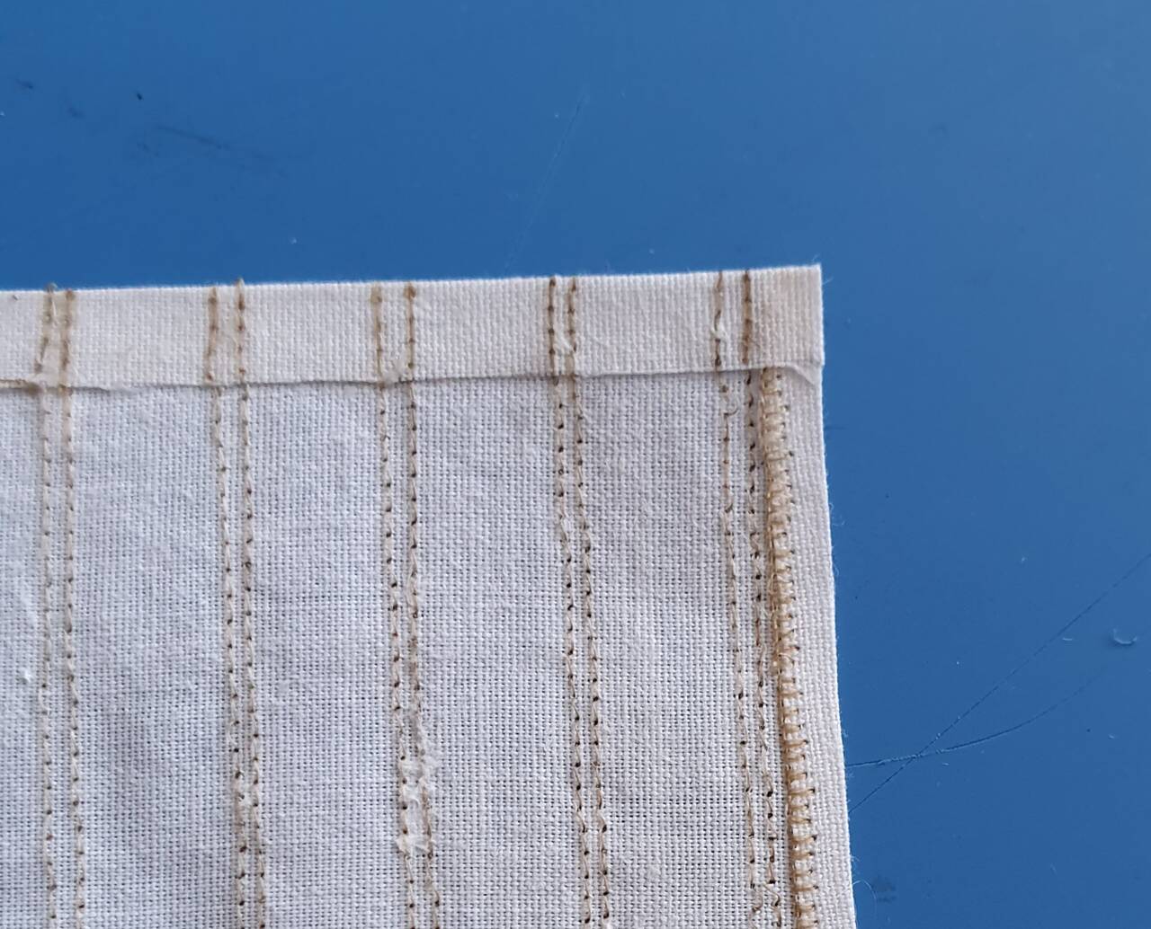

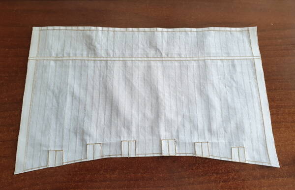

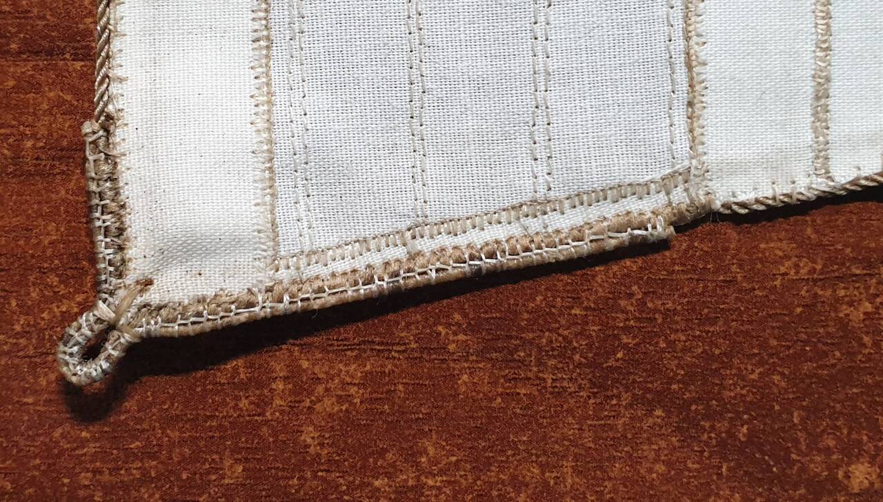

Продолжаю.

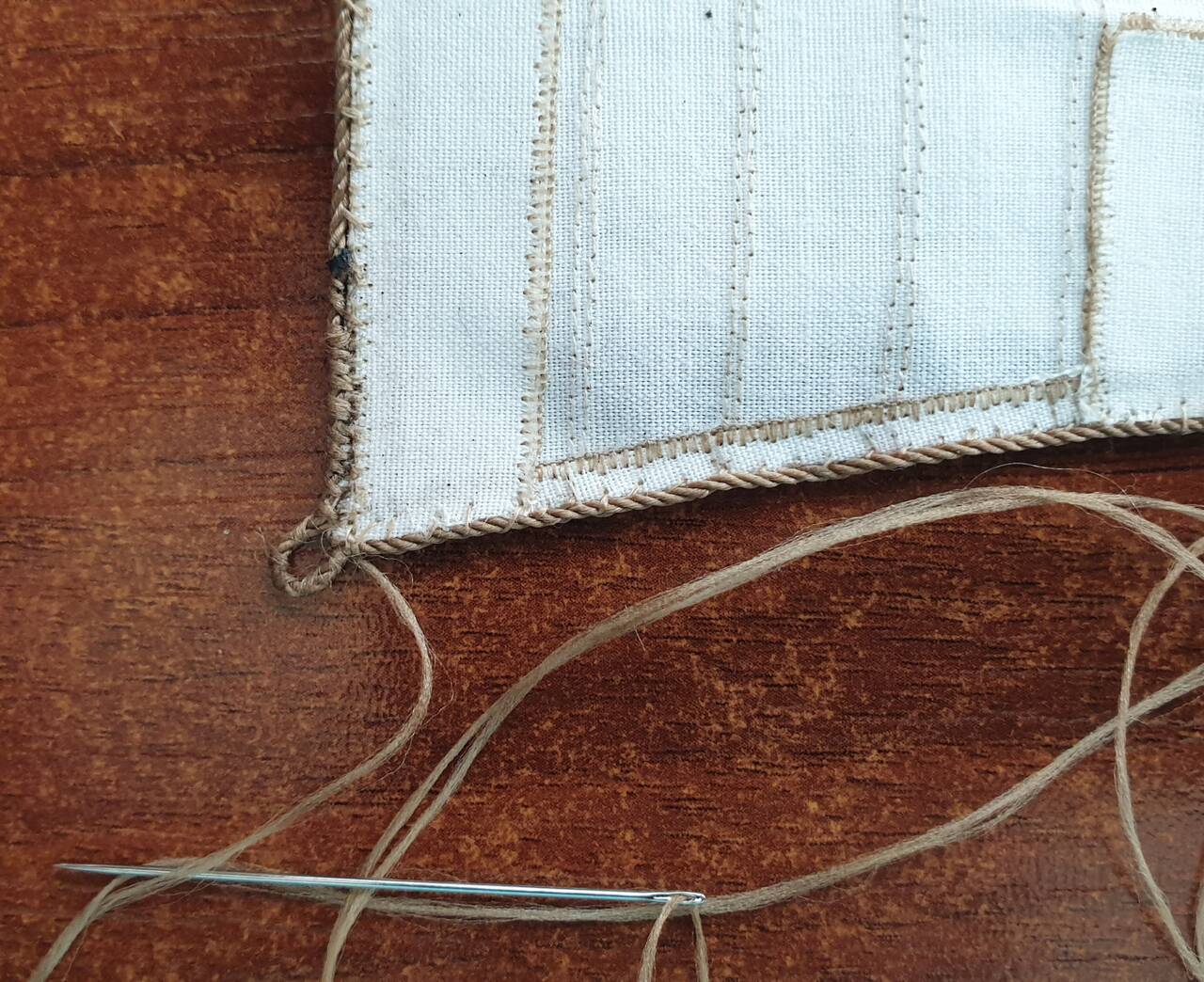

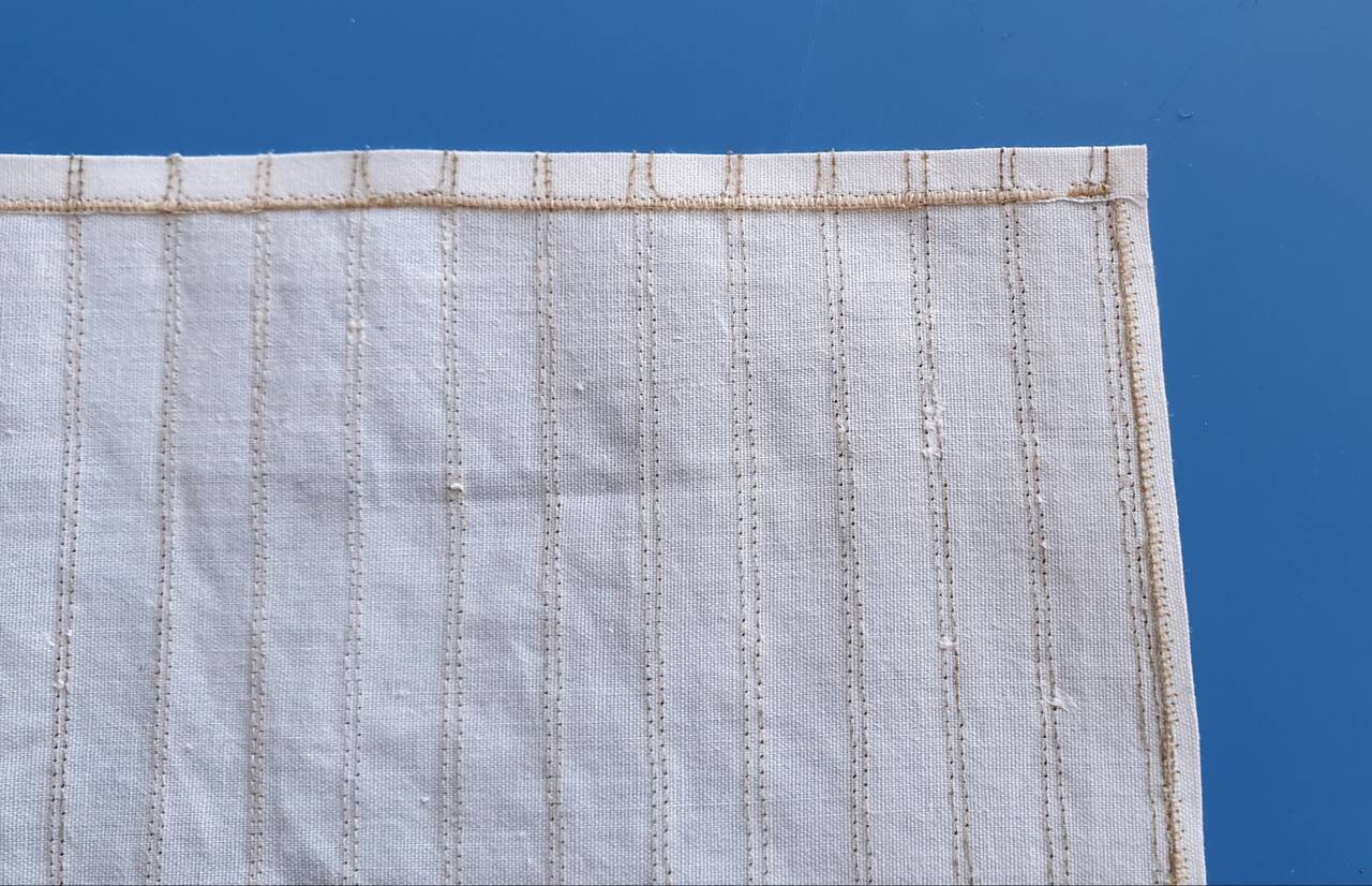

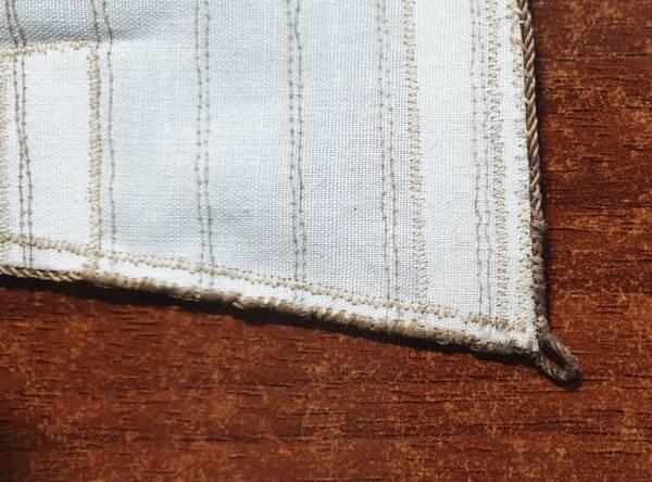

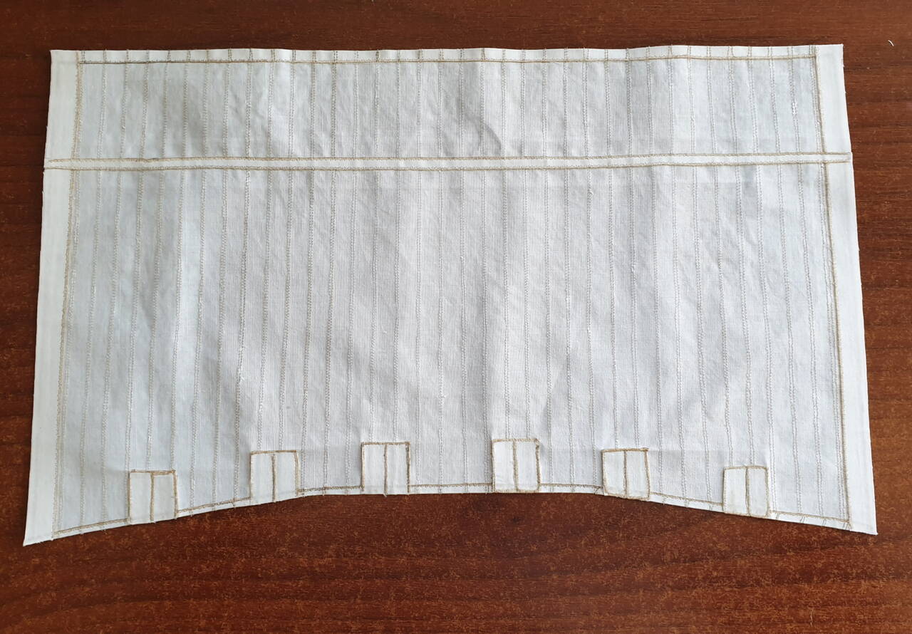

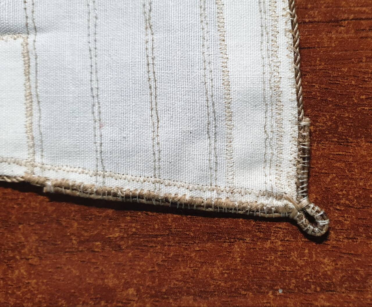

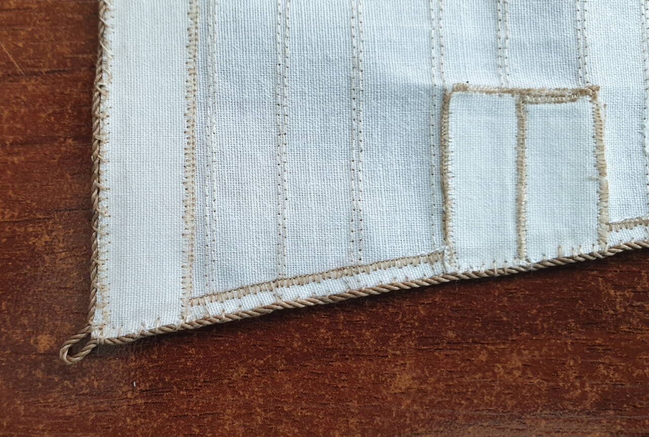

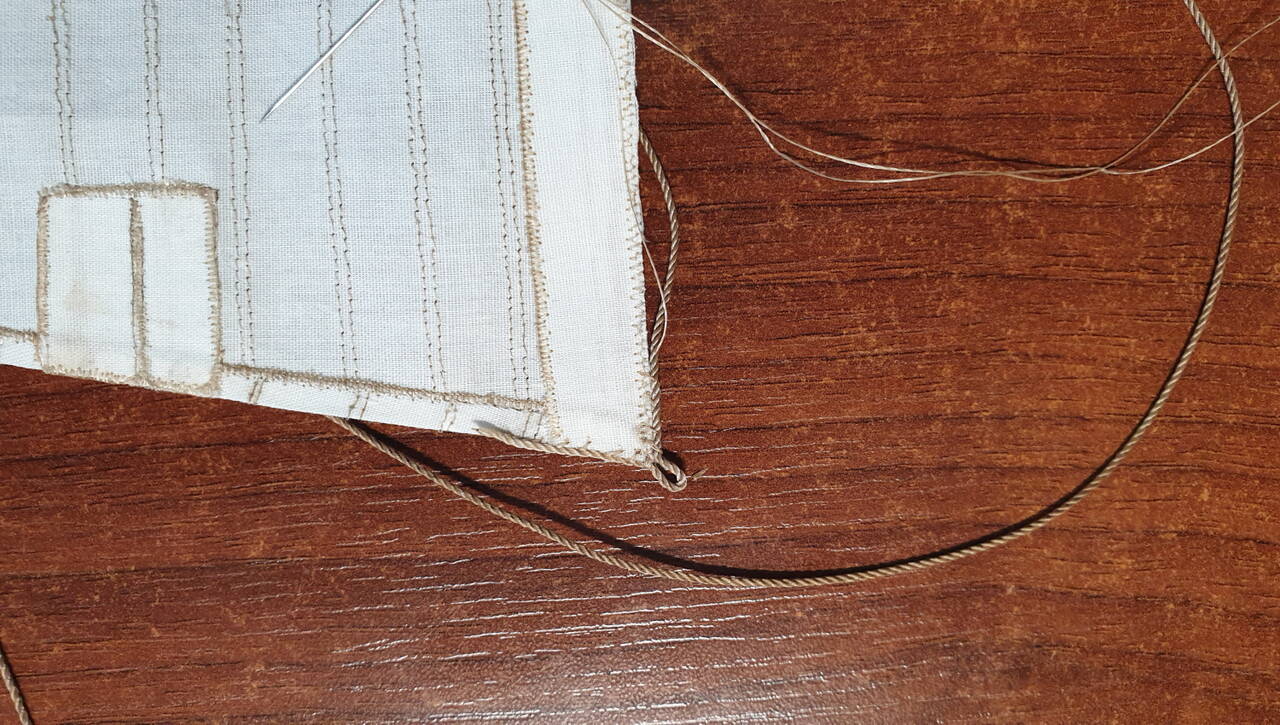

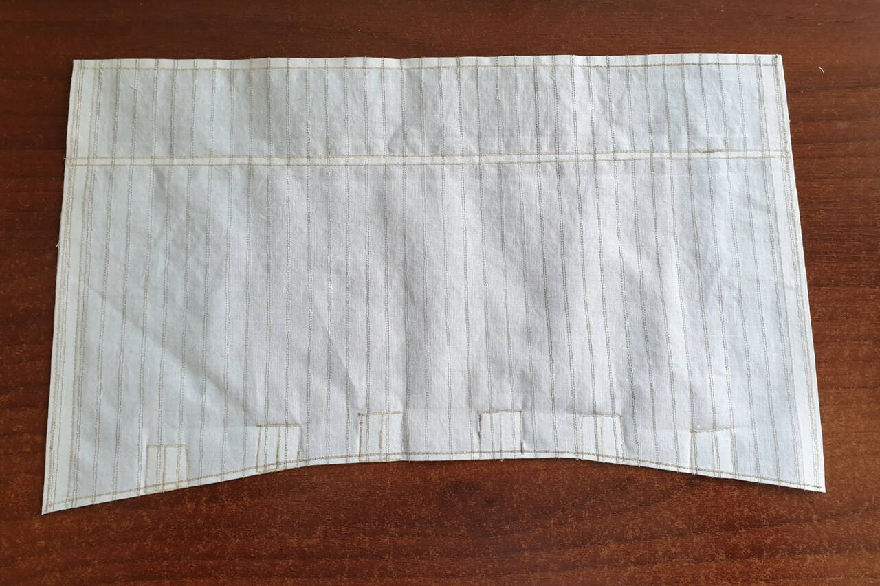

После отстрочки паруса по периметру, пришиваем нашивки.
Кстати, раскроил оставшиеся паруса и мимоходом сшил еще грот и фор-брамсели по той же технологии, но с использованием кальки (купил рулон ширина 625 мм длинной 10м за 217руб - на долго хватит). Калька отрывается также, но в воде растворяется идеально. Может с более плотным материалом для большего масштаба и ниткой толще калька не будет тянуть нить и ткань. Паруса строчу белой ниткой Gutermann Skala 360 - вроде как самые тонкие, прокрашенной битумным раствором.
Боковые канты, верхние и нижние шкаторины, а также все накладки намазываю канцелярским карандашом и приглаживаю утюгом, чтобы не гуляли по парусу. После окончания всех процедур парус стирается и клей теряет свои свойства.
После обшиваем парус ликтросом, удваивает его снизу, вплетаем кренгельсы и крепим риф-сезни
http://upforme.ru/uploads/000e/15/b8/464/t846577.jpg
http://upforme.ru/uploads/000e/15/b8/464/t283416.jpg
http://upforme.ru/uploads/000e/15/b8/464/t878875.jpg
http://upforme.ru/uploads/000e/15/b8/464/t854684.jpg
http://upforme.ru/uploads/000e/15/b8/464/t105682.jpg
http://upforme.ru/uploads/000e/15/b8/464/t152815.jpg
http://upforme.ru/uploads/000e/15/b8/464/t45508.jpg
http://upforme.ru/uploads/000e/15/b8/464/t748227.jpg
http://upforme.ru/uploads/000e/15/b8/464/t648931.jpg
http://upforme.ru/uploads/000e/15/b8/464/t820345.jpg
http://upforme.ru/uploads/000e/15/b8/464/t339083.jpg
