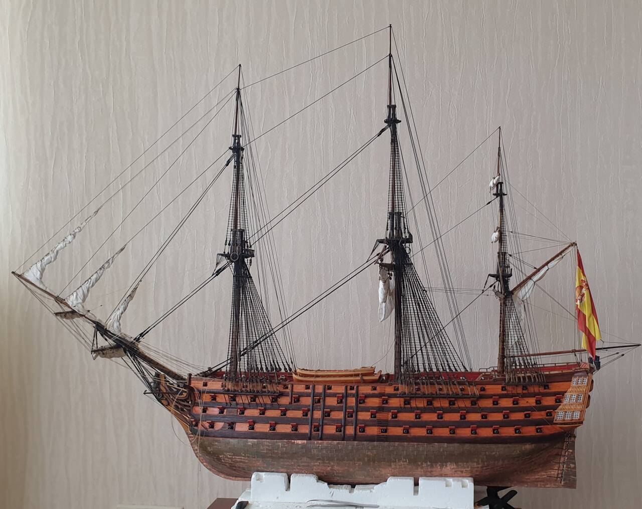

Кстати, прикупил наконец большую циркулярную пилу Proxxon FET для дальнейших проектов.

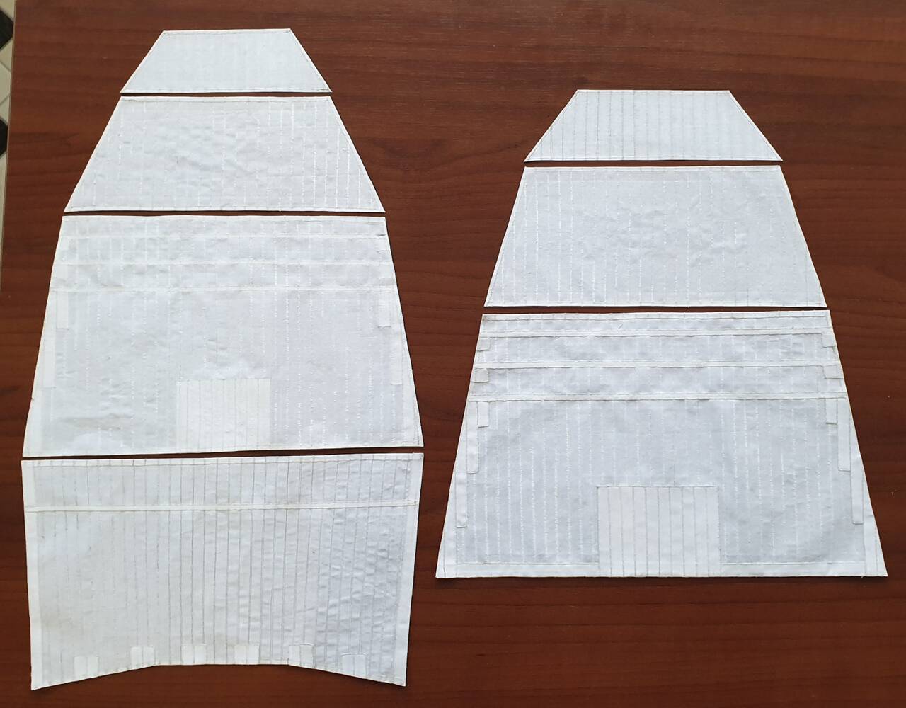

На сегодня сшиты все паруса.

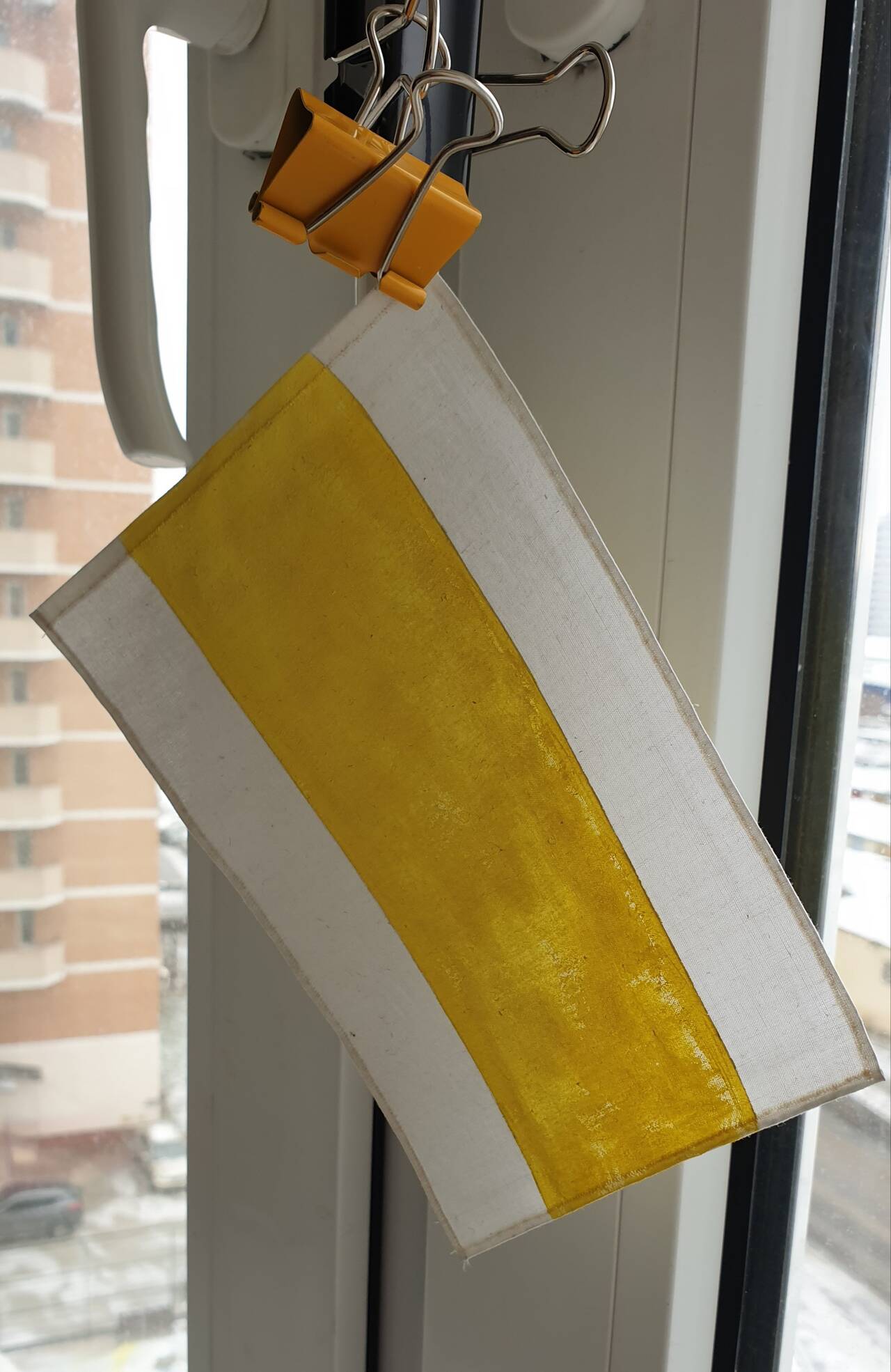

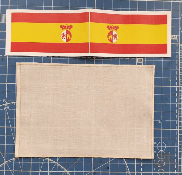

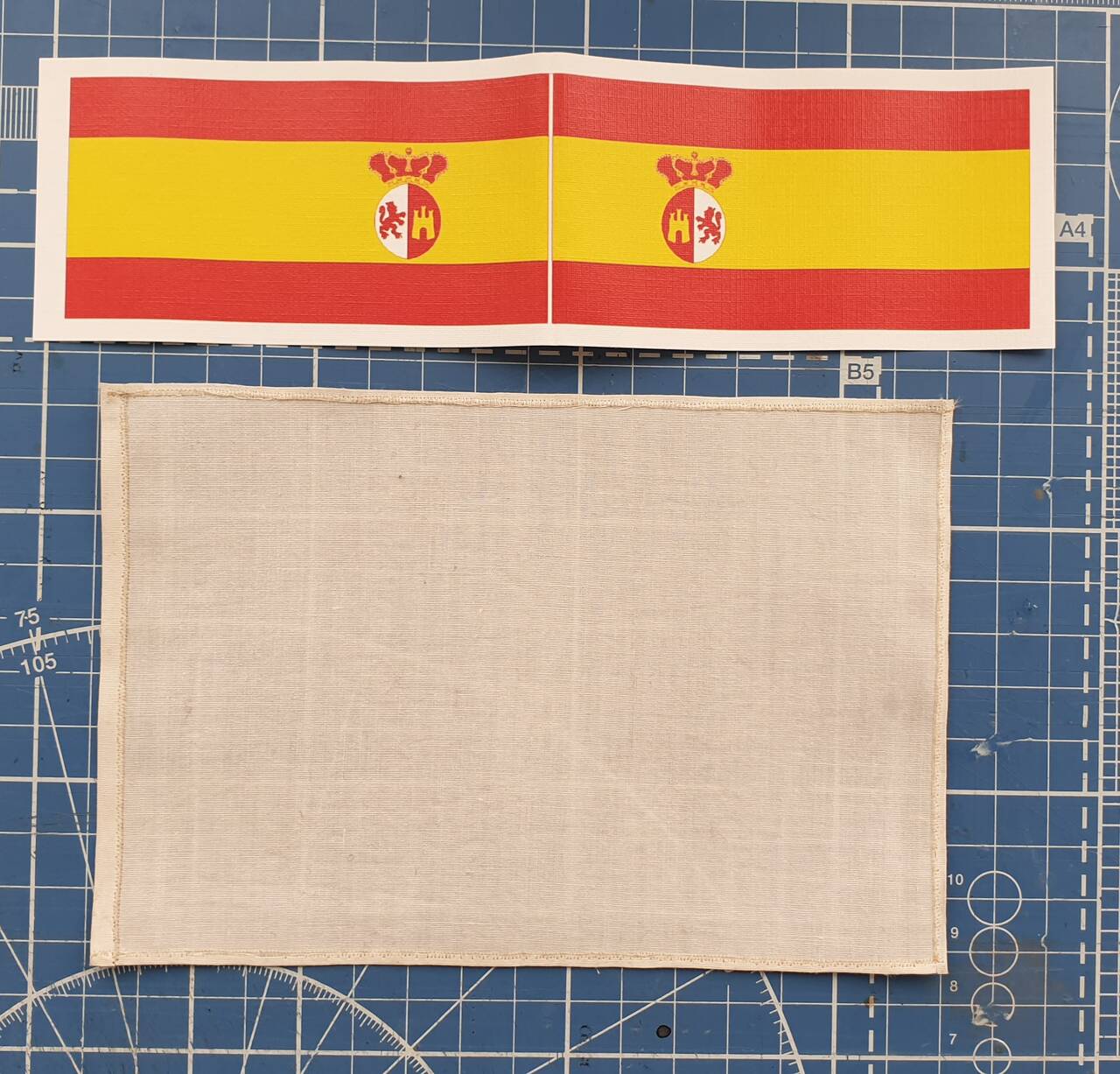

Немного о процессе:

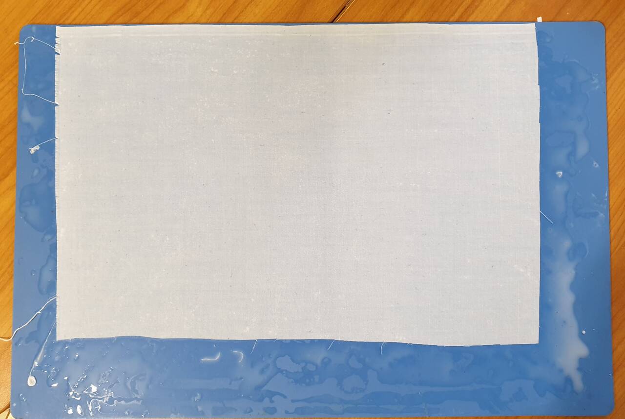

Как обычно водным раствором ПВА смачиваем ткань. Даем высохнуть.
http://upforme.ru/uploads/000e/15/b8/464/t415120.jpg
Прежде чем начать, кинулся на просторы инета искать размеры и правила крепления кормового флага. К сожалению нигде не нашел способ (правила) крепления и проводки фал-флага. А вот что мне попалось ....
http://upforme.ru/uploads/000e/15/b8/464/t607440.png
уж если такой флаг был на 74-пушечном, то на Сантисима он был не меньше.

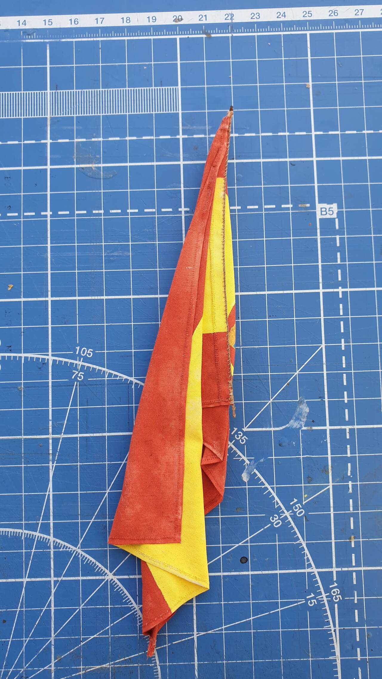

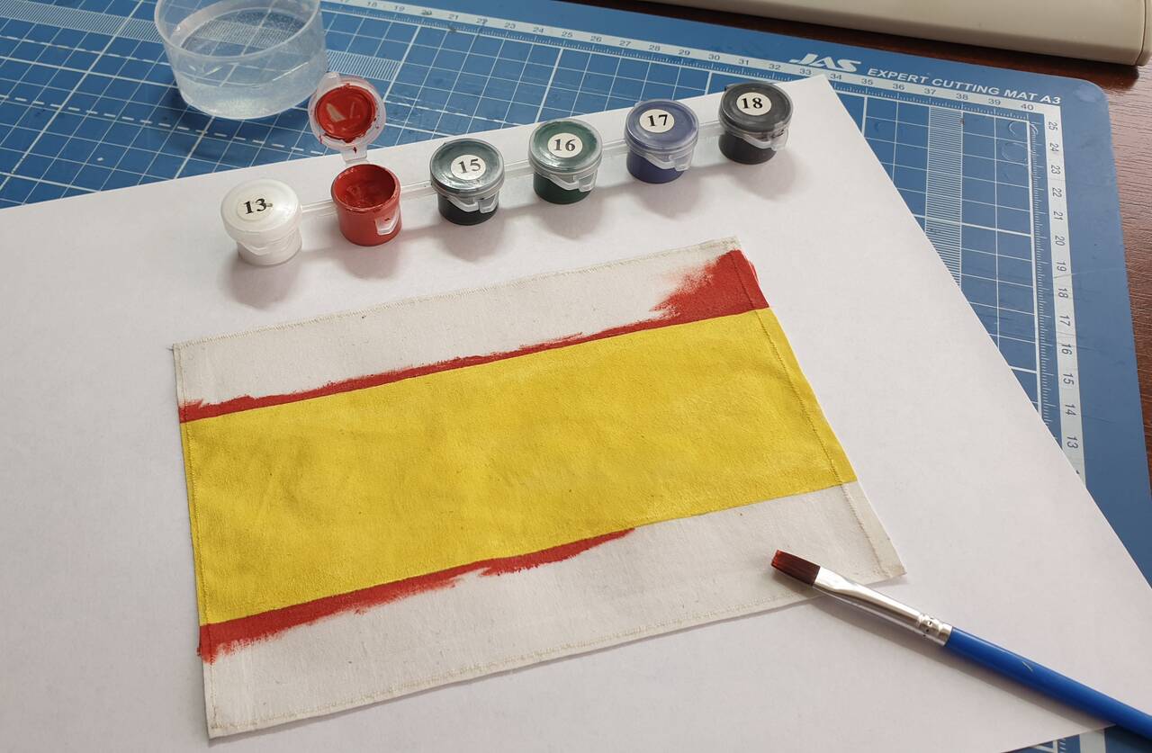

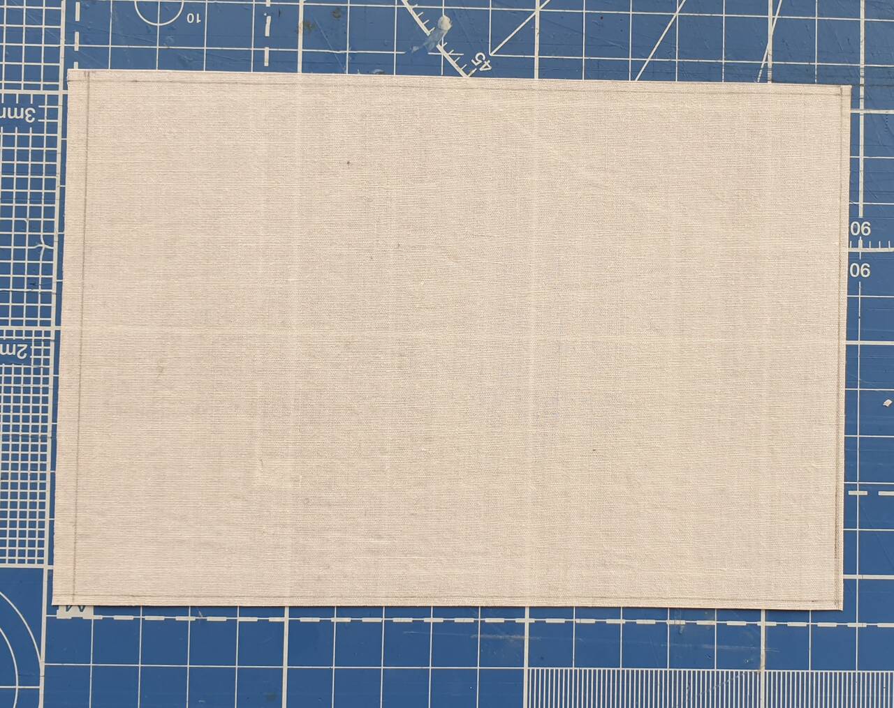

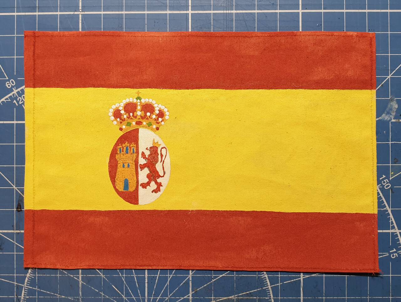

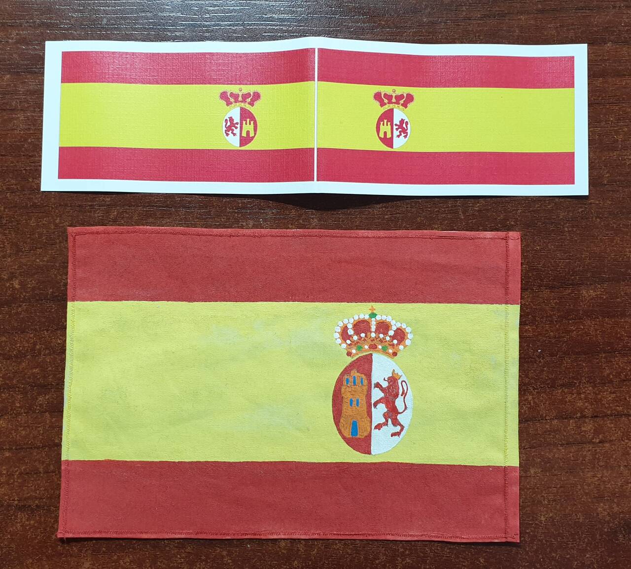

Размечаем флаг, вырезаем, прострачиваем края, размечаем и начинаем красить. От китайских картин по номерам (жена в период пандемии развлекалась художествами) осталась краски, и прежде, чем покупать краски по тканям, я решил опробовать китайскую краску, которая отлично себя проявила. Учитывая, что флагу нужно будет придать вид свисающего полотна, окрашенную "кошку" смочил водным раствором ПВА и смял как положено. Результат отличный краска не расплылась.
http://upforme.ru/uploads/000e/15/b8/464/t375478.jpg
http://upforme.ru/uploads/000e/15/b8/464/t24266.jpg
http://upforme.ru/uploads/000e/15/b8/464/t652245.jpg
http://upforme.ru/uploads/000e/15/b8/464/t398566.jpg
http://upforme.ru/uploads/000e/15/b8/464/t29652.jpg
http://upforme.ru/uploads/000e/15/b8/464/t350121.jpg

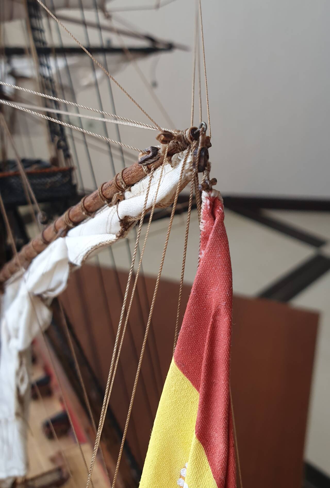

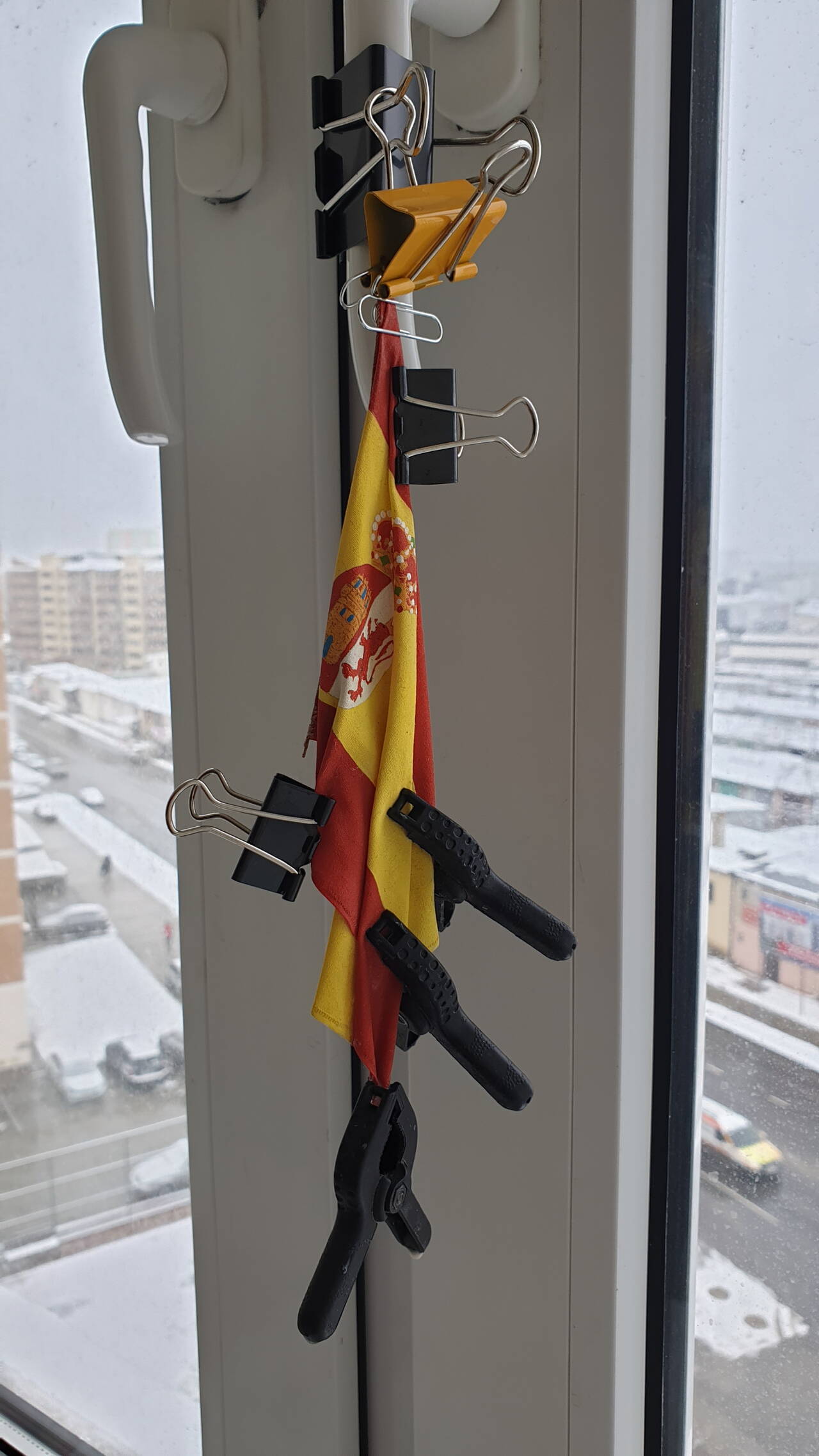

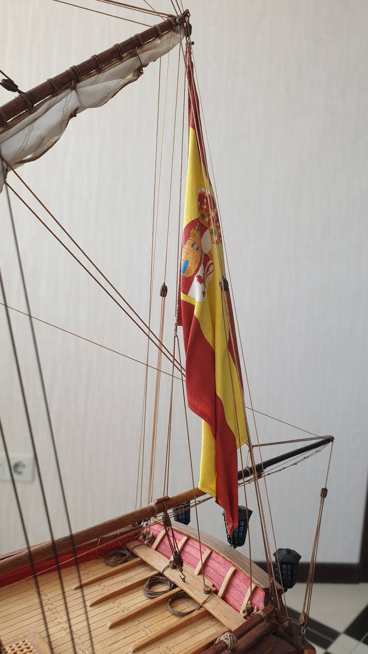

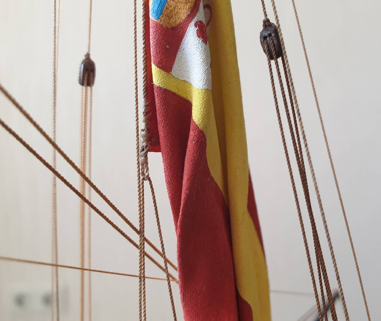

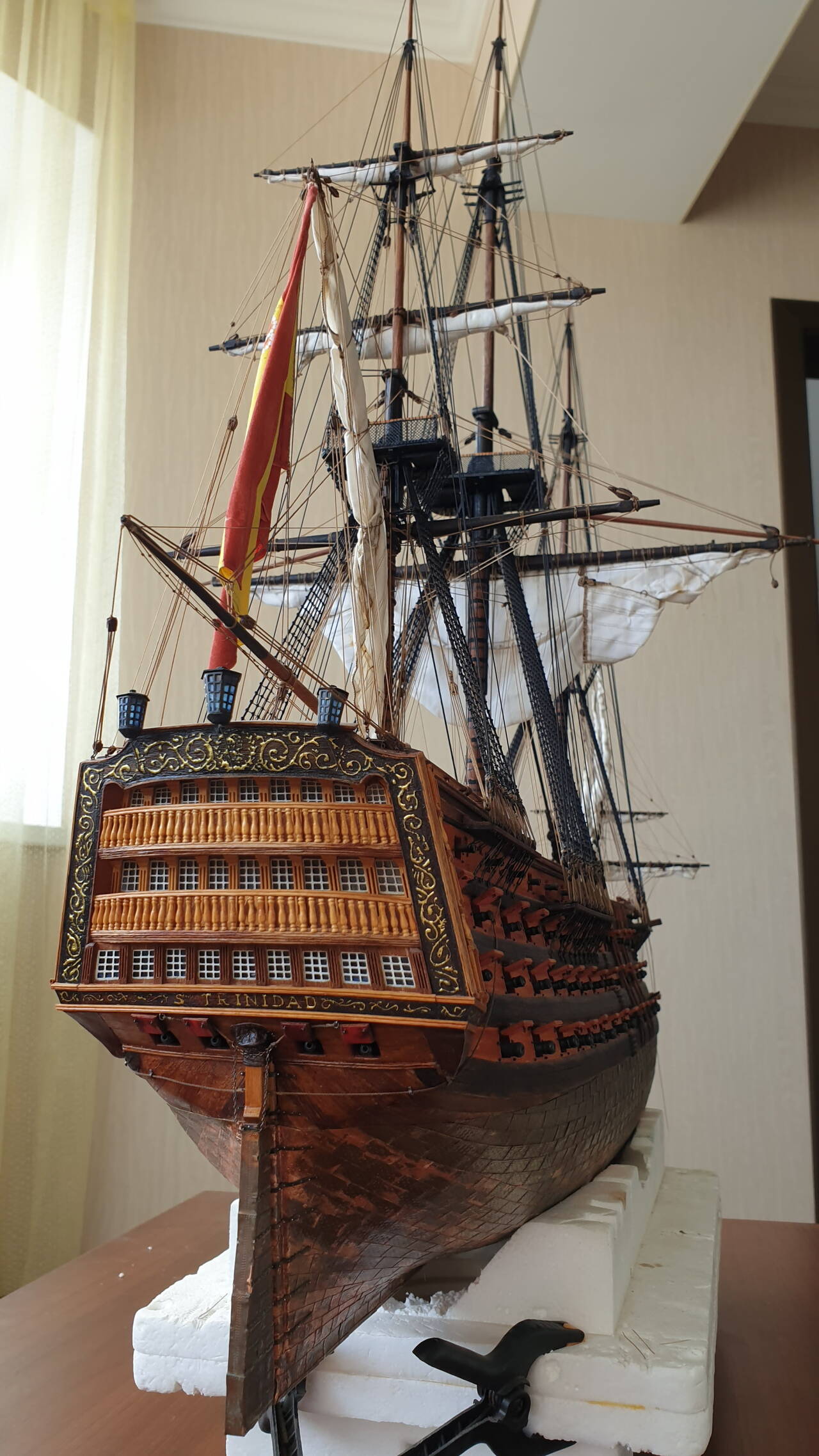

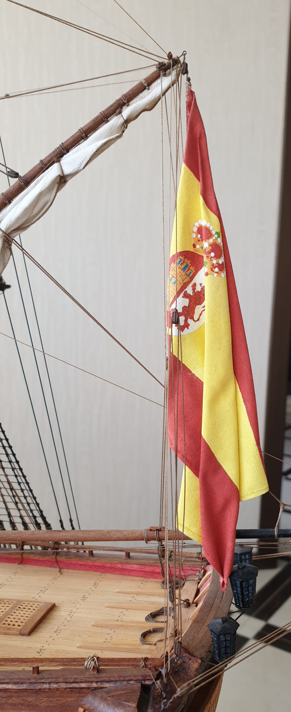

Наступила очередь подвесить кормовой флаг.
Сначала придаем флагу форму с помощью водного раствора ПВА и различных прищепок, предварительно закрепив на него лик-трос с нагелем сверху и петлей снизу
http://upforme.ru/uploads/000e/15/b8/464/t107898.jpg
http://upforme.ru/uploads/000e/15/b8/464/t28955.jpg
Проводим флаг фал с петлей, через блок до гика, потом через петлю к утке на палубе.
http://upforme.ru/uploads/000e/15/b8/464/t785085.jpg
http://upforme.ru/uploads/000e/15/b8/464/t71469.jpg
http://upforme.ru/uploads/000e/15/b8/464/t122255.jpg
http://upforme.ru/uploads/000e/15/b8/464/t179173.jpg
http://upforme.ru/uploads/000e/15/b8/464/t267805.jpg
http://upforme.ru/uploads/000e/15/b8/464/t221533.jpg
http://upforme.ru/uploads/000e/15/b8/464/t947623.jpg

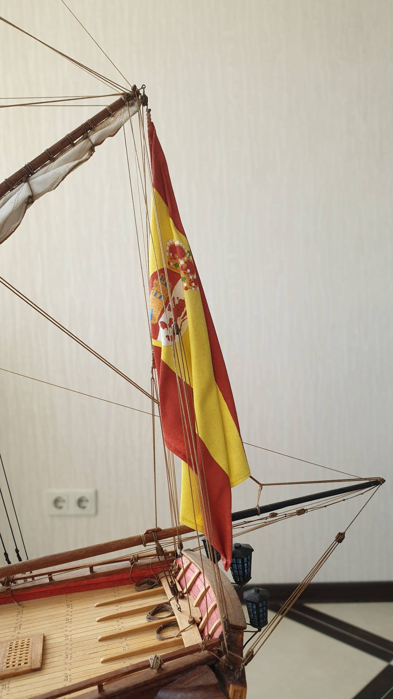

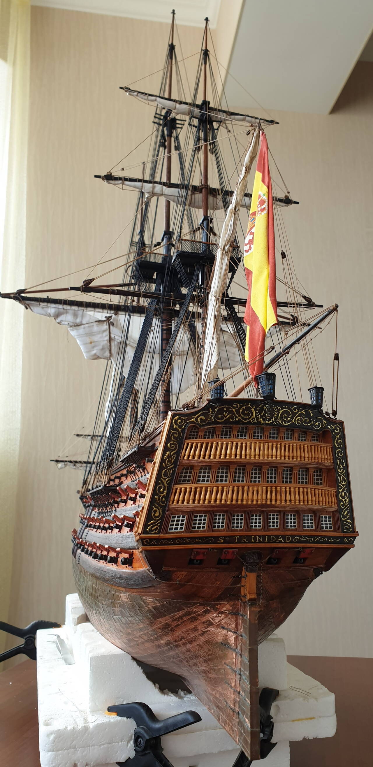

727
и вид с боку
http://upforme.ru/uploads/000e/15/b8/464/t534791.jpg

Надо было хоть феном подуть, что б флаг развевался!
729
Вить, а задумка в том и заключается, что нет ветра, полный штиль, корапь стоит на приколе.
730
А попозировать ?   :crazyfun:  :flirt:
