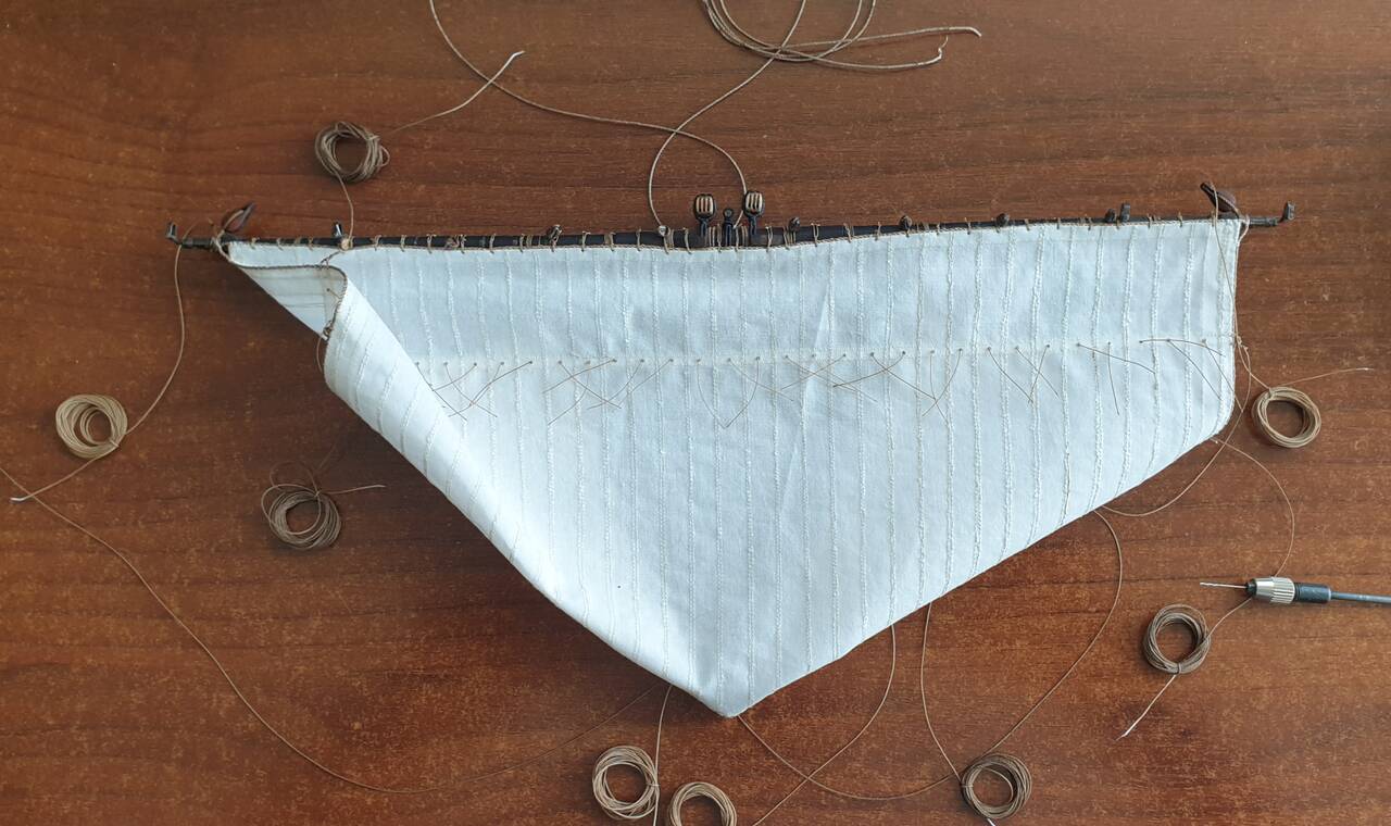

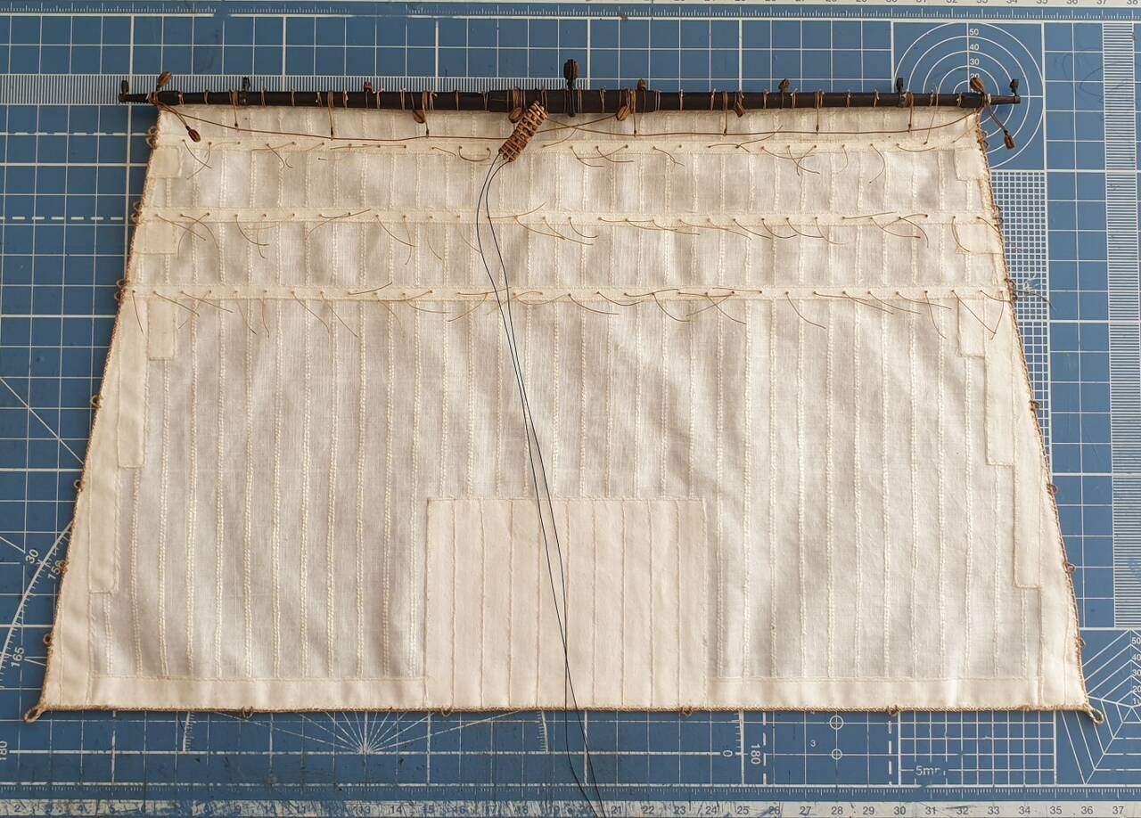

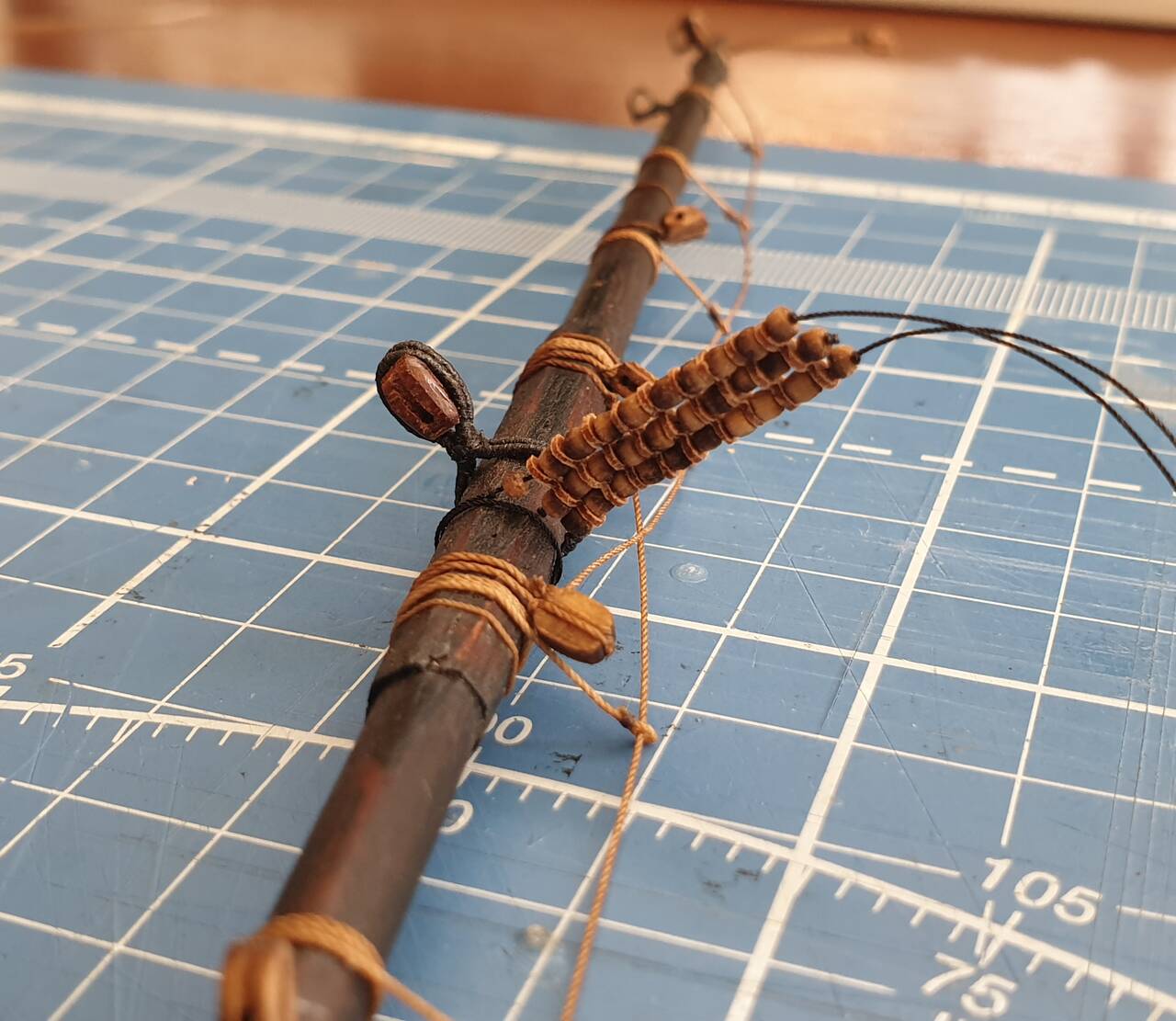

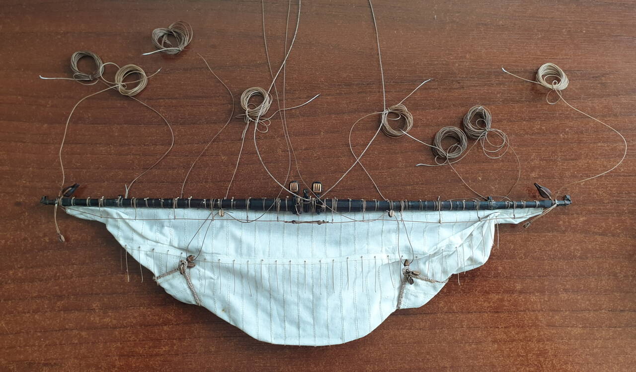

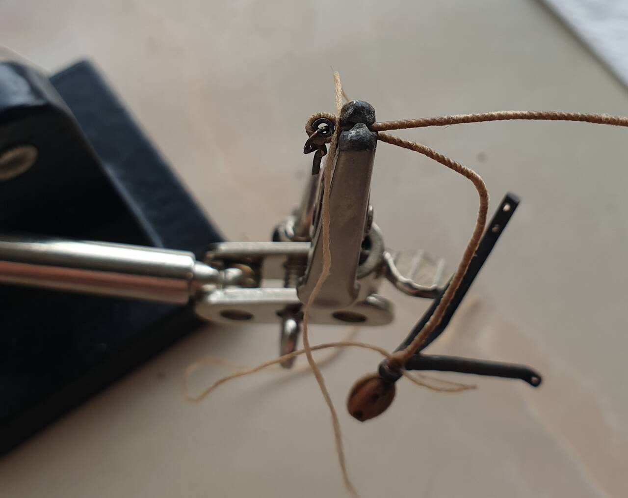

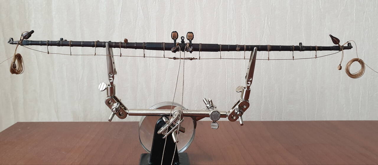

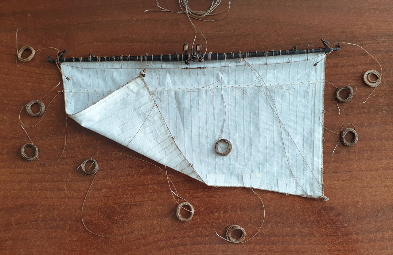

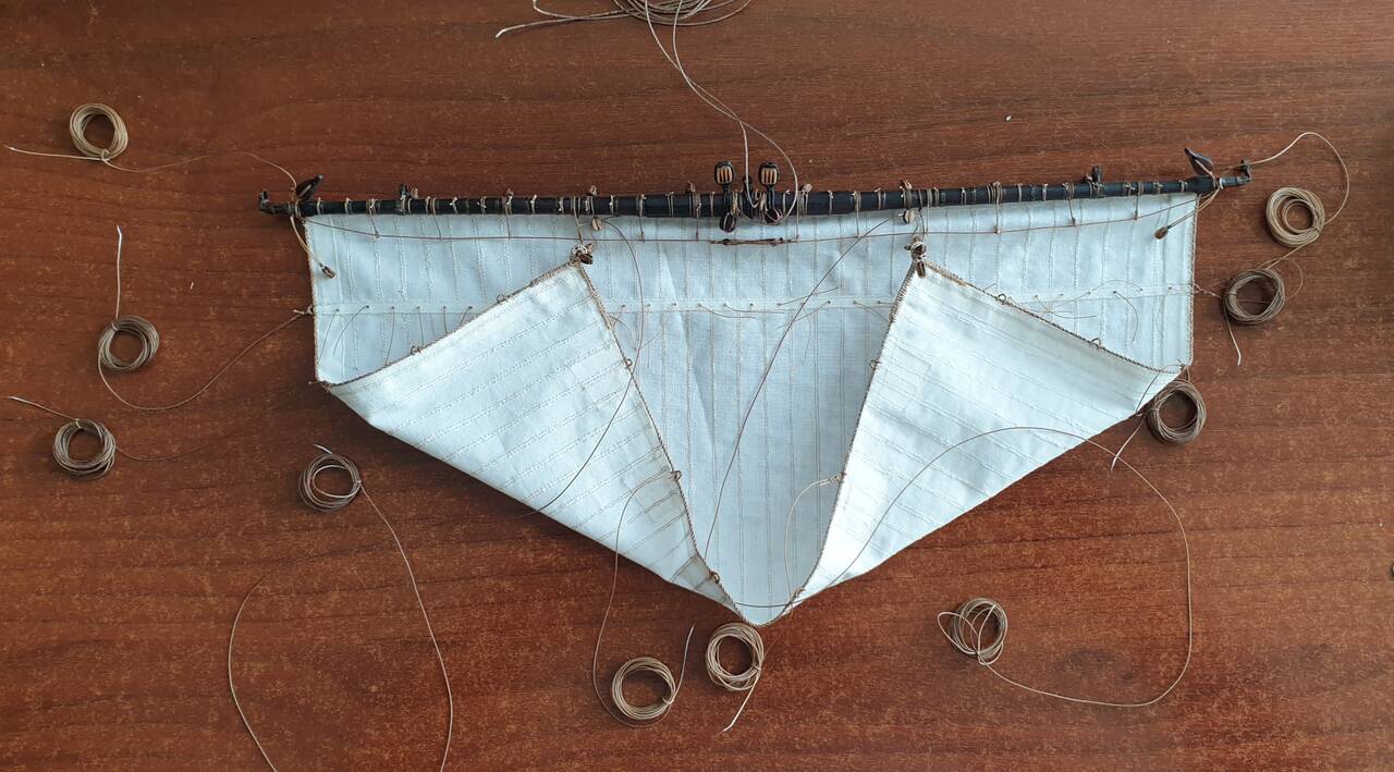

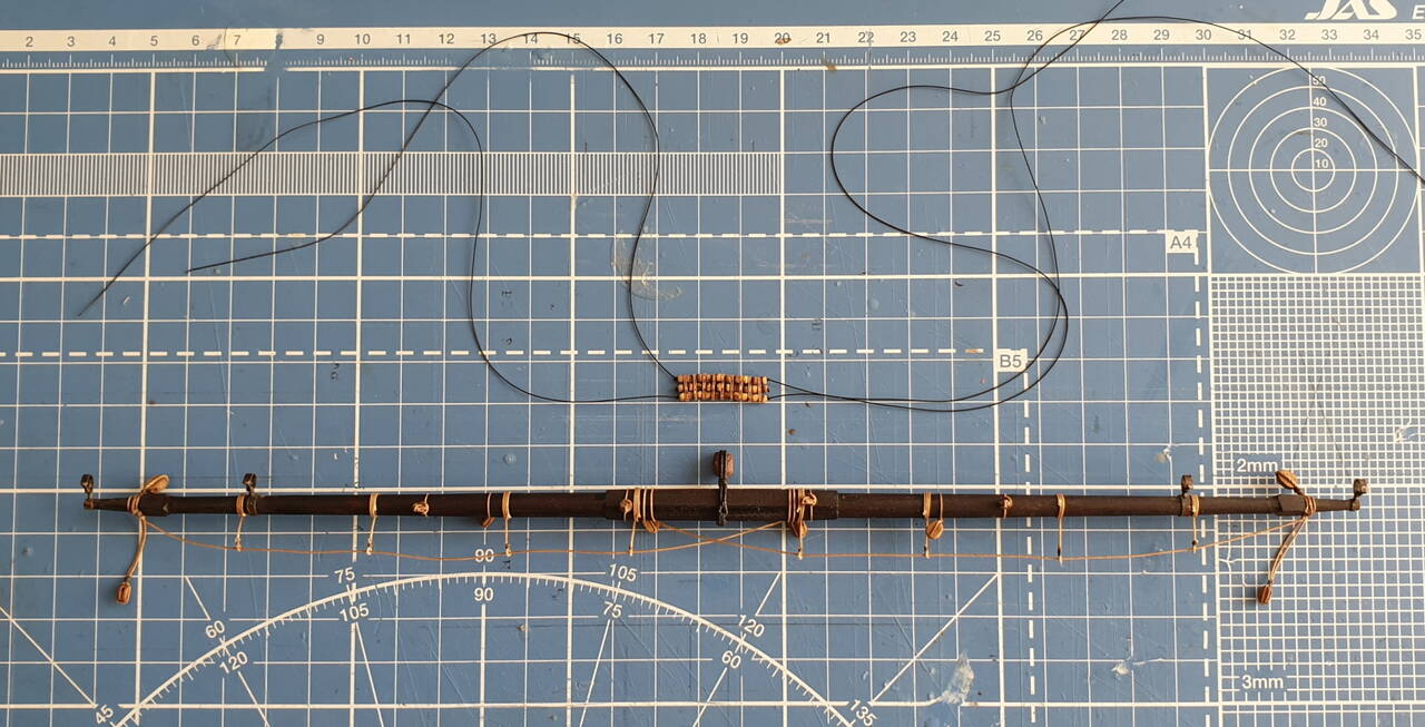

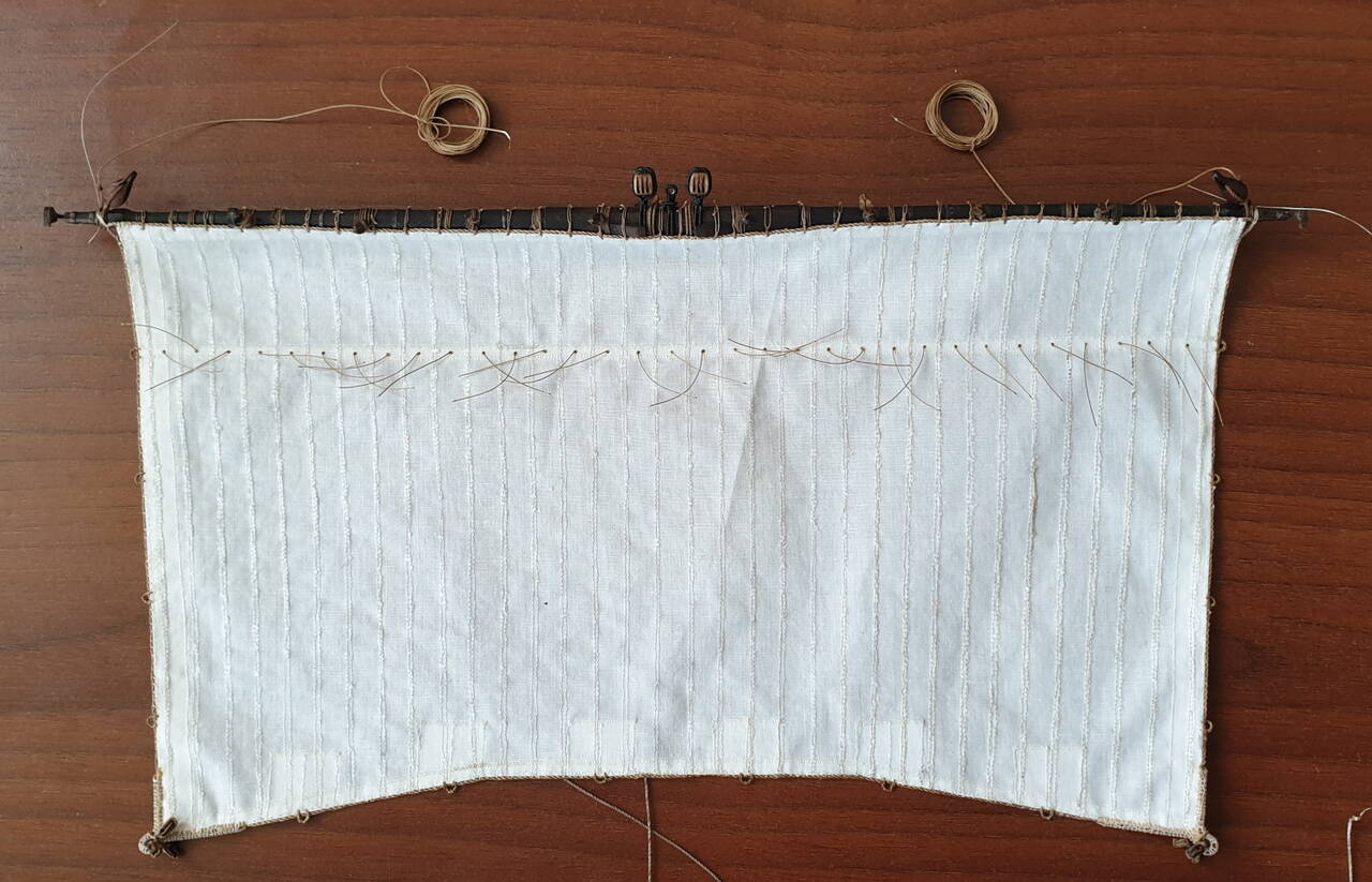

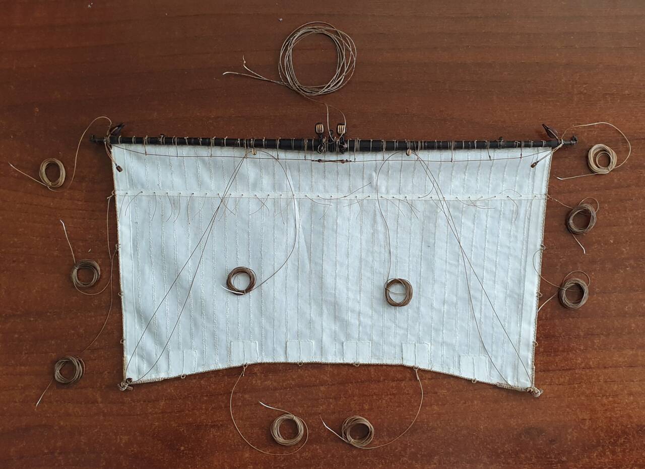

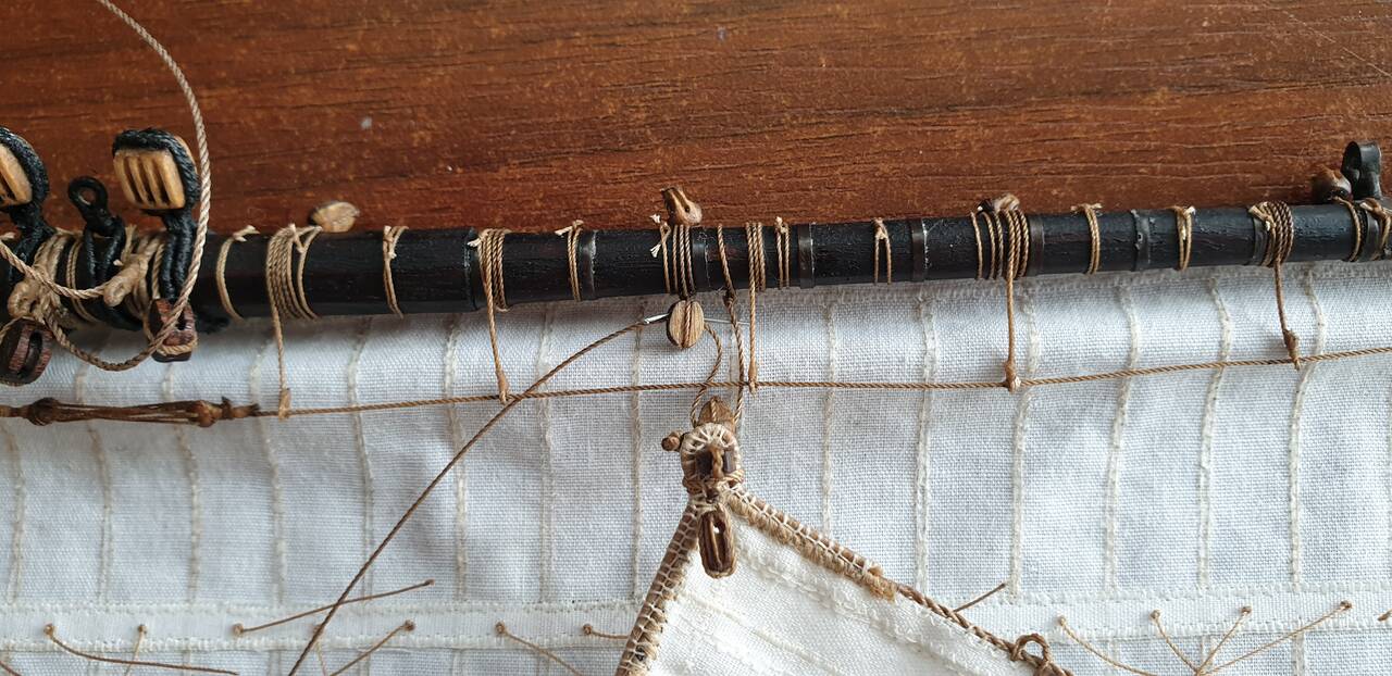

Что-то долго я провозился с фока-реем и его парусом.
На грота-рее не удалось показать полностью процесс формирования паруса. Сейчас заснял и сделал немного по другому.

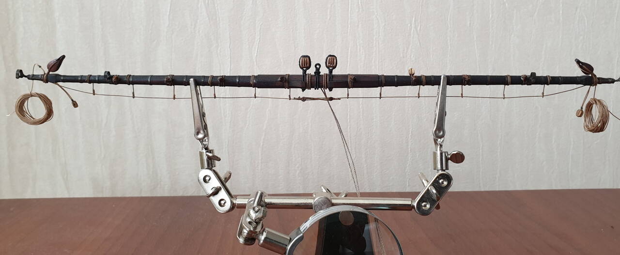

Как положено, формируем сам рей блоками, пертами с подпертками, тросовым бейфутом и боргом.
http://upforme.ru/uploads/000e/15/b8/464/t979504.jpg
http://upforme.ru/uploads/000e/15/b8/464/t915961.jpg

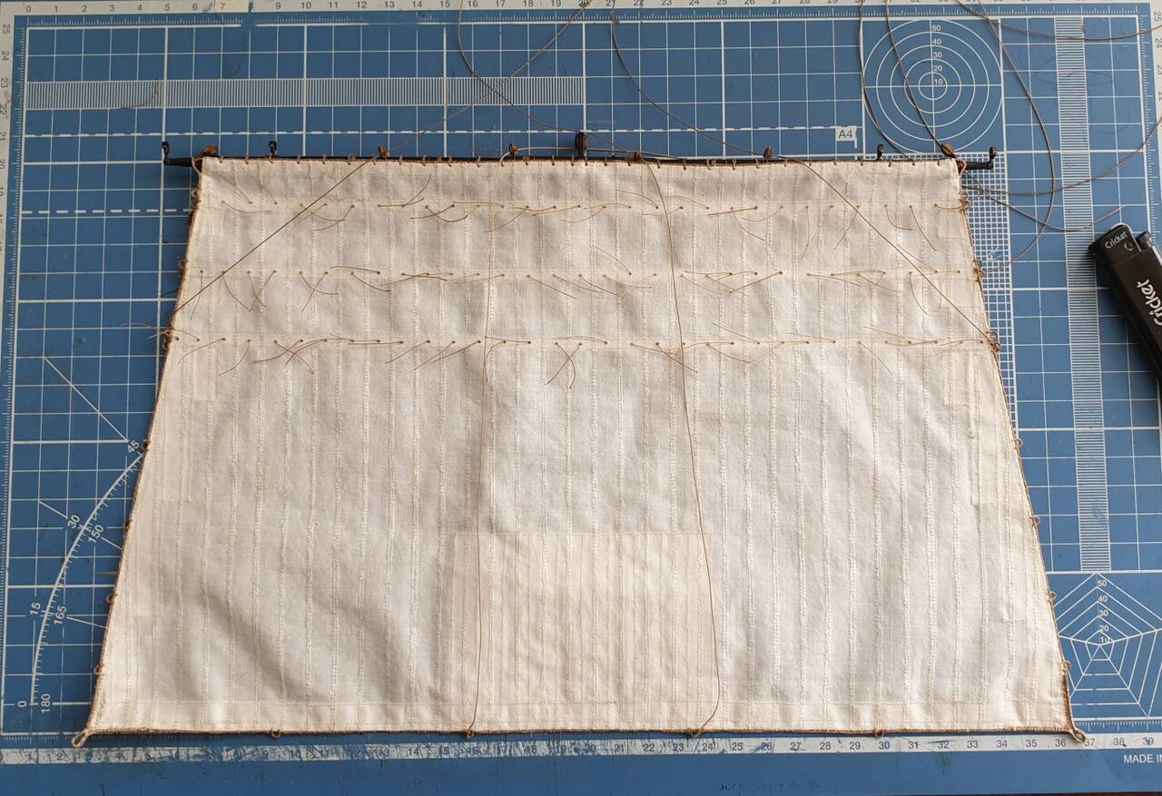

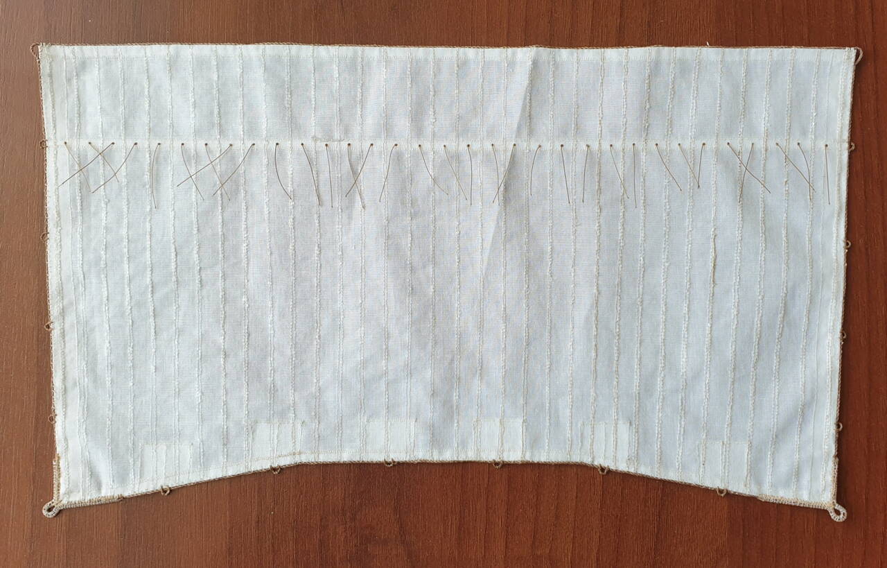

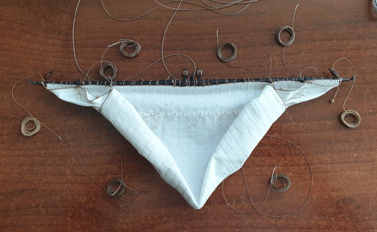

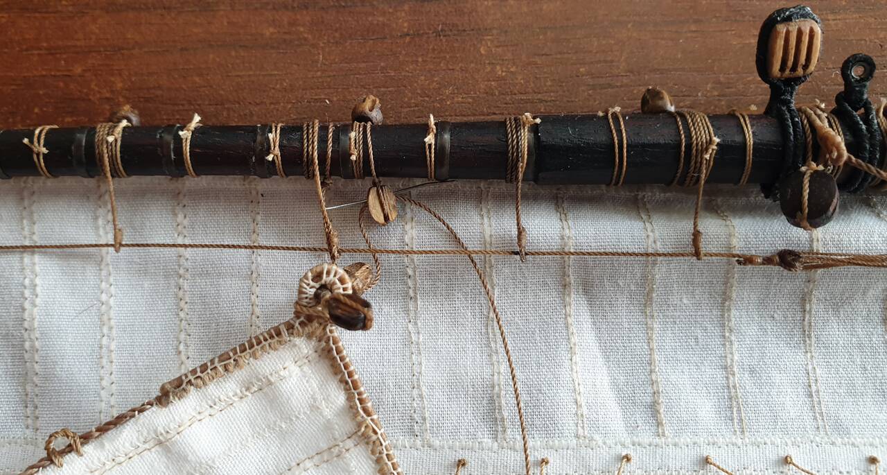

формируем полностью парус, пришив ликтрос с утолщением шкотового угла, изготовив кренгельсы и установив риф-сезни
http://upforme.ru/uploads/000e/15/b8/464/t158336.jpg
Крепим парус к рее ревантами
http://upforme.ru/uploads/000e/15/b8/464/t889457.jpg
Потом привязываем гитовы и гордени
http://upforme.ru/uploads/000e/15/b8/464/t645546.jpg

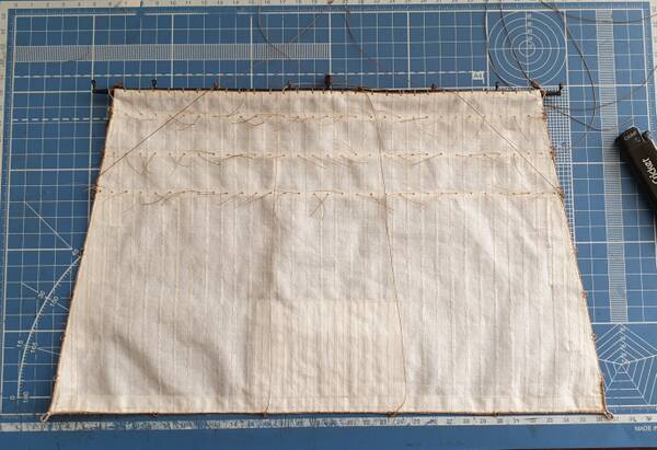

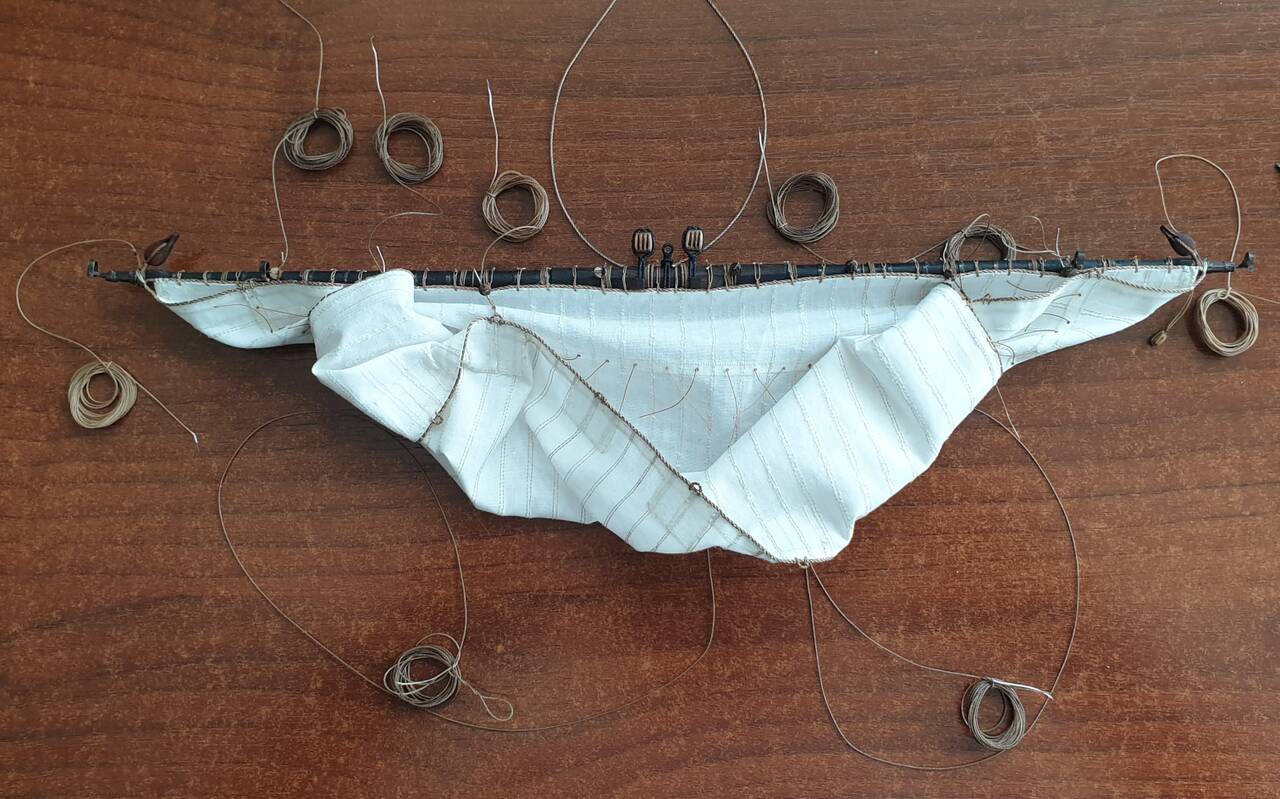

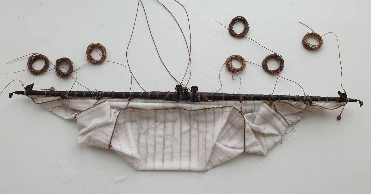

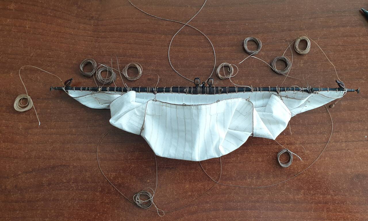

Формирование паруса начинаю с подтягивания гитовых "на сухую" (первый раз я формировал парус мокрым)
http://upforme.ru/uploads/000e/15/b8/464/t674445.jpg
http://upforme.ru/uploads/000e/15/b8/464/t50021.jpg
Для того, чтобы гитовы не "распускались" в блоке фиксирую их кусочком проволоки
http://upforme.ru/uploads/000e/15/b8/464/t655362.jpg
http://upforme.ru/uploads/000e/15/b8/464/t998089.jpg
потом переворачиваем парус на лицевую сторону натягиваю гордени и также фиксирую проволокой
http://upforme.ru/uploads/000e/15/b8/464/t576754.jpg
http://upforme.ru/uploads/000e/15/b8/464/t750639.jpg
http://upforme.ru/uploads/000e/15/b8/464/t859512.jpg
http://upforme.ru/uploads/000e/15/b8/464/t995374.jpg
http://upforme.ru/uploads/000e/15/b8/464/t220034.jpg

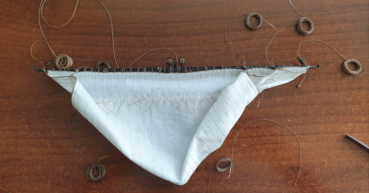

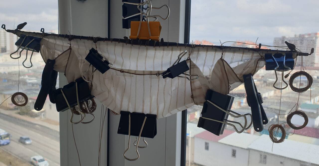

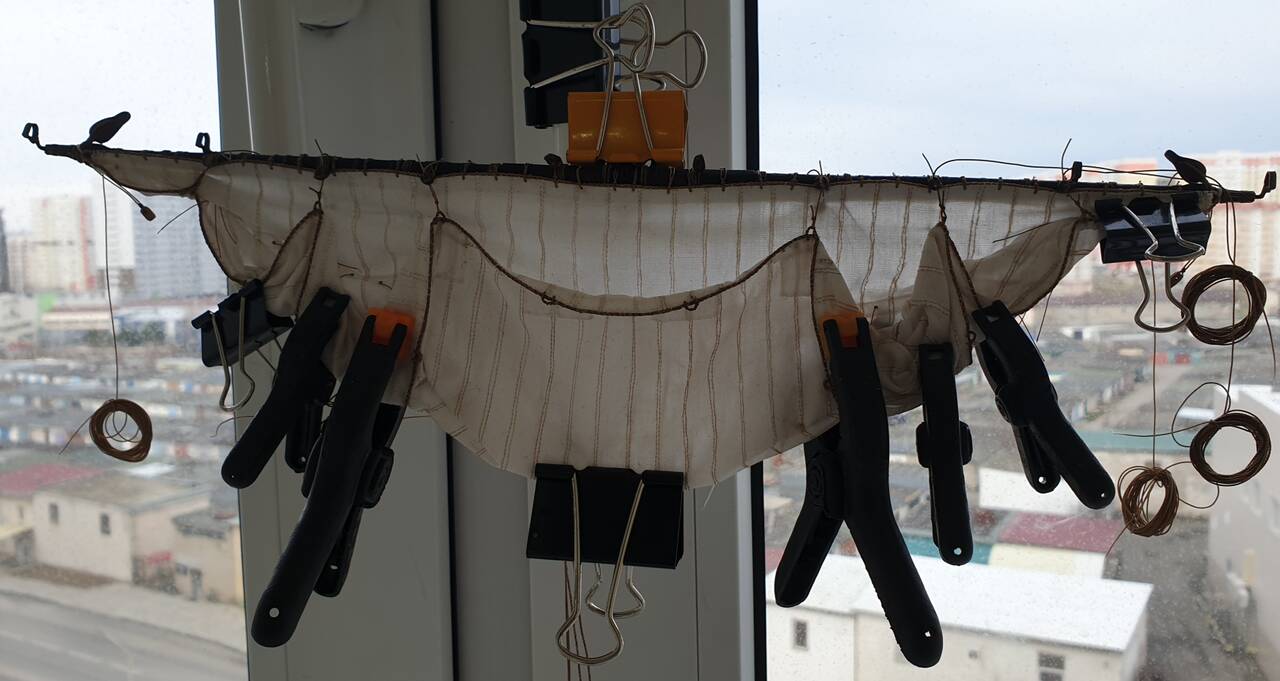

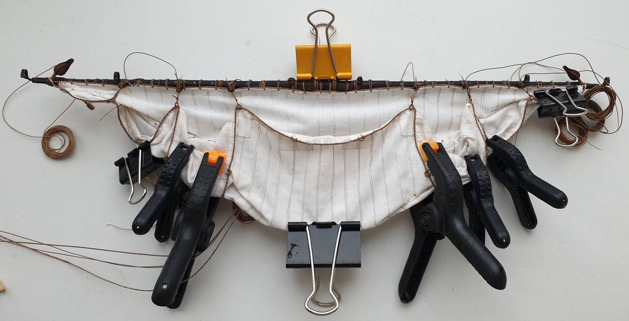

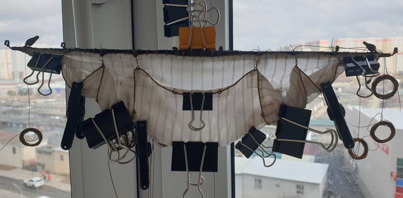

и вот когда все подобрано, смачиваю кисточкой парус водным раствором ПВА, после чего формирую его при помощи канцелярских зажимов и модельных прищепок
http://upforme.ru/uploads/000e/15/b8/464/t944378.jpg
http://upforme.ru/uploads/000e/15/b8/464/t597263.jpg
В процессе высыхания парус продолжает формироваться путем переставления зажимов и висит до окончательного высыхания
http://upforme.ru/uploads/000e/15/b8/464/t291834.jpg
http://upforme.ru/uploads/000e/15/b8/464/t318849.jpg
http://upforme.ru/uploads/000e/15/b8/464/t691998.jpg
Остается дождаться полного высыхания и можно устанавливать на место :jumping:

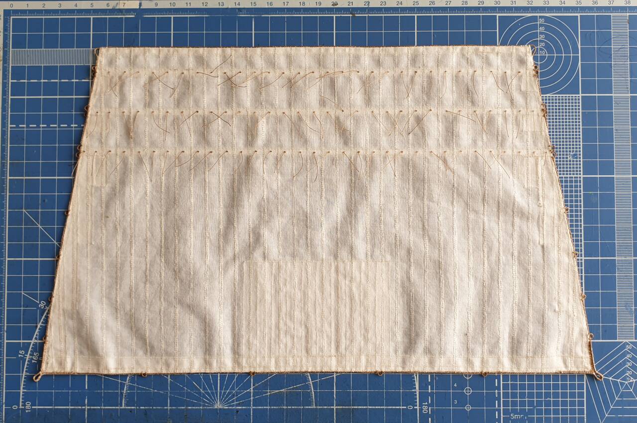

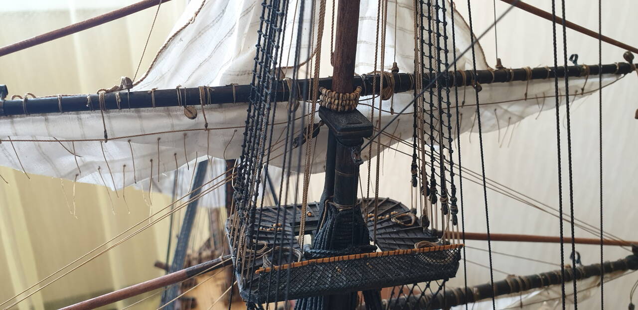

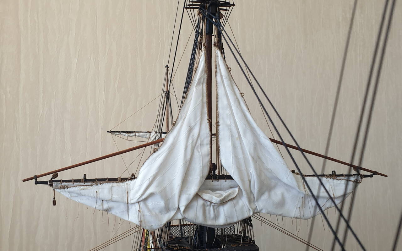

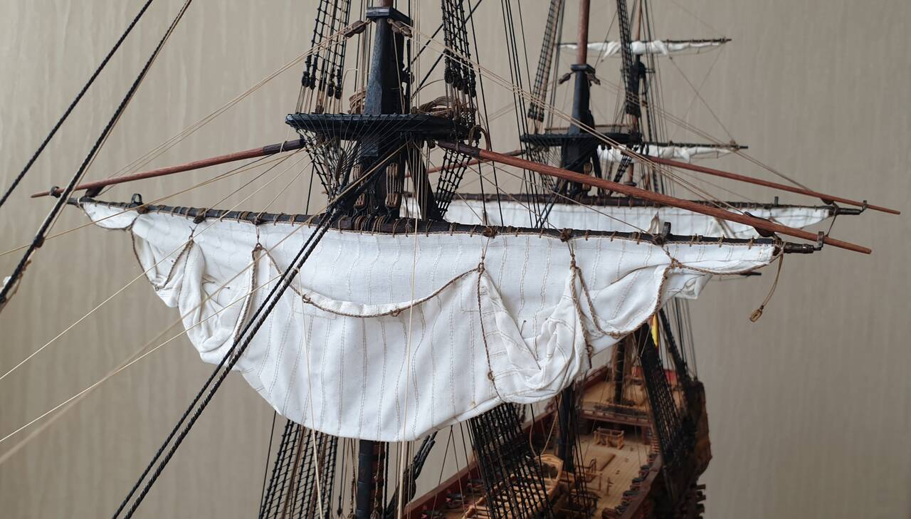

733

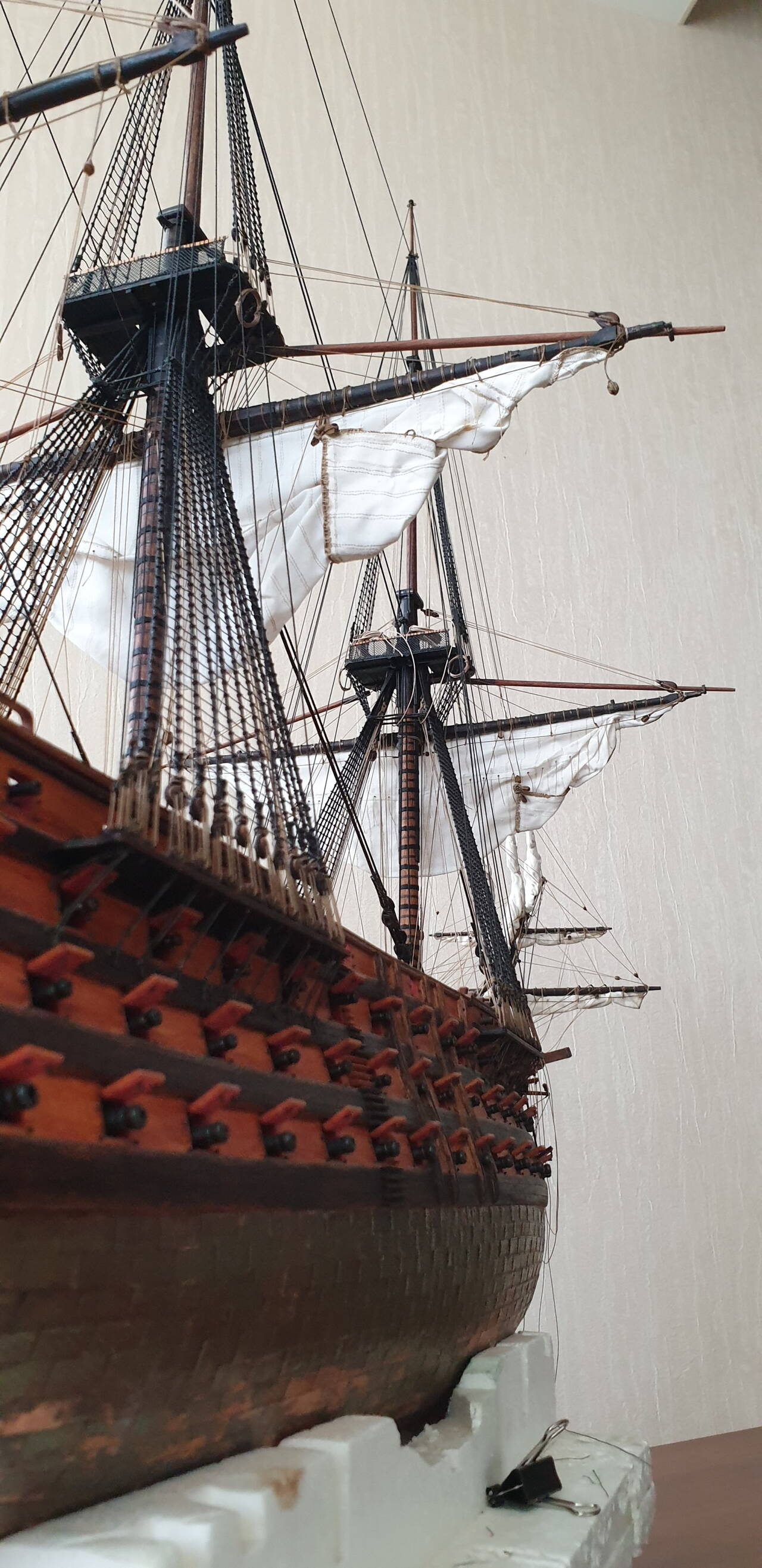

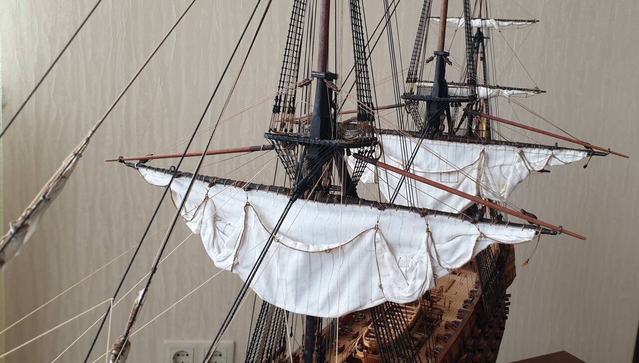

Парус высох
http://upforme.ru/uploads/000e/15/b8/464/t368921.jpg

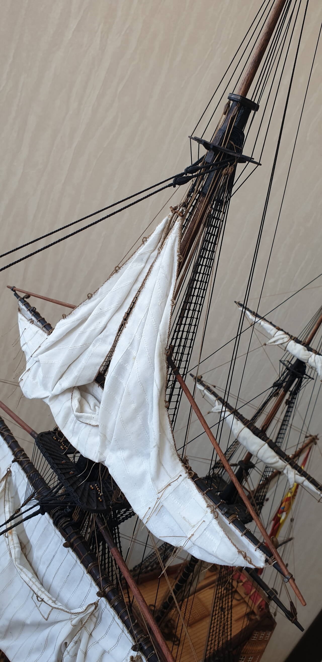

и устанавливаем его на место
http://upforme.ru/uploads/000e/15/b8/464/t560038.jpg
http://upforme.ru/uploads/000e/15/b8/464/t399282.jpg
http://upforme.ru/uploads/000e/15/b8/464/t775822.jpg
http://upforme.ru/uploads/000e/15/b8/464/t560468.jpg
http://upforme.ru/uploads/000e/15/b8/464/t266622.jpg
http://upforme.ru/uploads/000e/15/b8/464/t184812.jpg
http://upforme.ru/uploads/000e/15/b8/464/t426407.jpg
http://upforme.ru/uploads/000e/15/b8/464/t893663.jpg

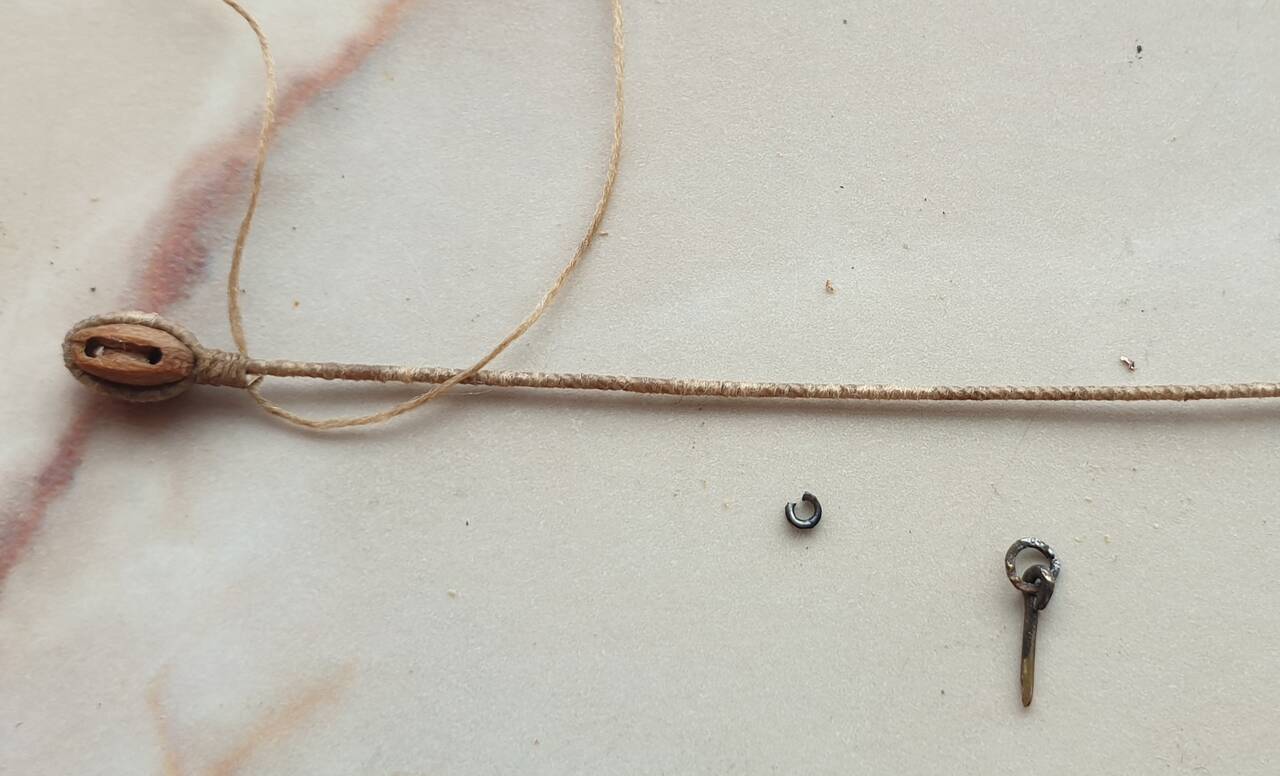

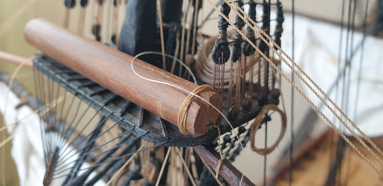

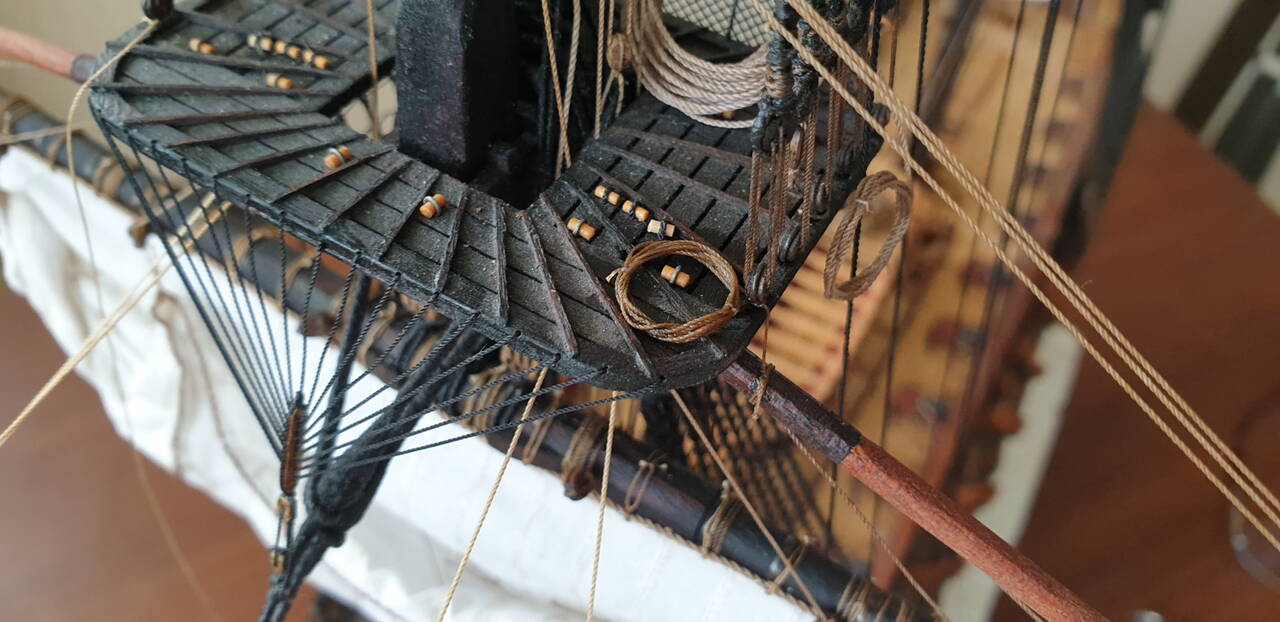

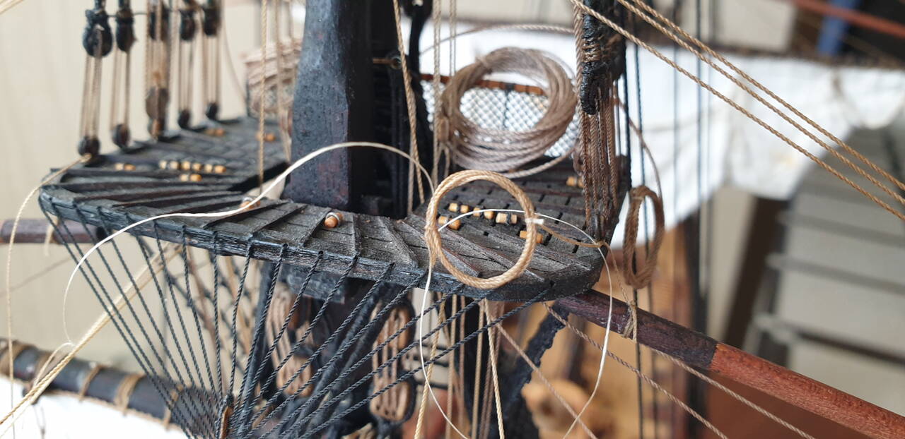

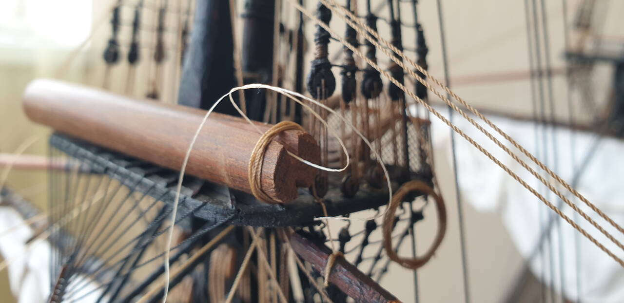

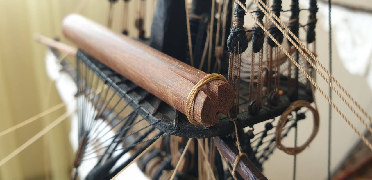

И еще немного о технологии изготовления некоторых мелочей.
В процессе сборки приходиться сворачивать бухты различных размеров. Я ранее выкладывал фото их формирования с помощью кронциркуля, но это не совсем удобно. Бывают моменты, когда основание из проволоки смещается в процессе сворачивания и бухту приходиться сворачивать заново.
В последнее время стал использовать круглые заготовки набора. Берем остаток кругляка и на его торце проделываем надфилем параллельные пропилы, которые нам будут необходимы для пропуска нити, чтобы связать бухту. Думаю, что по фото будет все понятно.
http://upforme.ru/uploads/000e/15/b8/464/t166016.jpg
http://upforme.ru/uploads/000e/15/b8/464/t675432.jpg
http://upforme.ru/uploads/000e/15/b8/464/t954547.jpg
http://upforme.ru/uploads/000e/15/b8/464/t723057.jpg
http://upforme.ru/uploads/000e/15/b8/464/t712736.jpg

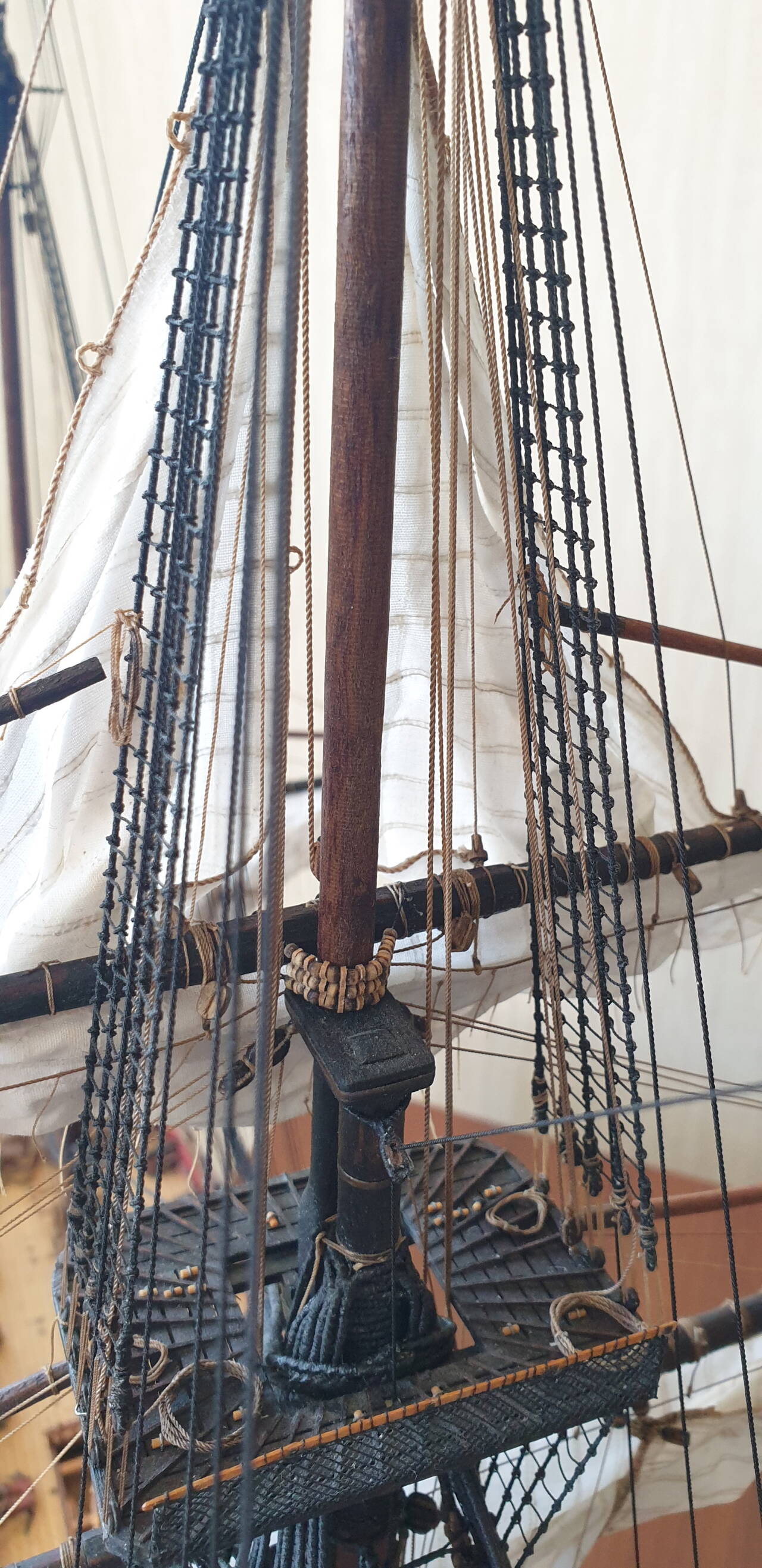

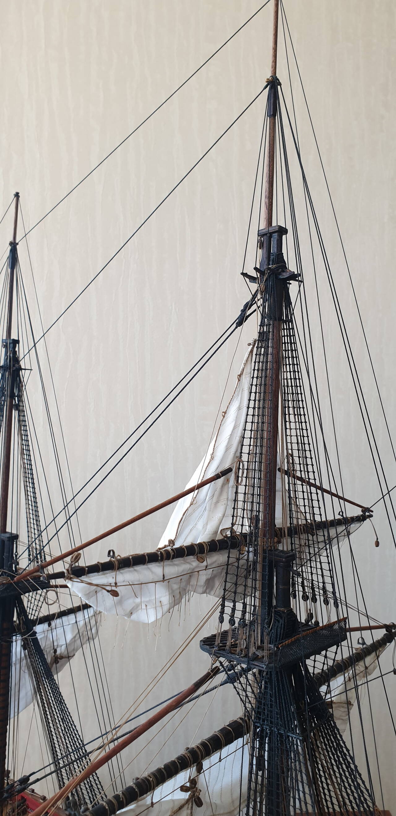

И так, дошло время до грот-марса-рея. Пришлось конечно с ним повозюкаться...
http://upforme.ru/uploads/000e/15/b8/464/t646175.jpg
http://upforme.ru/uploads/000e/15/b8/464/t161499.jpg
http://upforme.ru/uploads/000e/15/b8/464/t368026.jpg
http://upforme.ru/uploads/000e/15/b8/464/t898019.jpg
http://upforme.ru/uploads/000e/15/b8/464/t654806.jpg
И установка по месту
http://upforme.ru/uploads/000e/15/b8/464/t472074.jpg
http://upforme.ru/uploads/000e/15/b8/464/t615222.jpg
http://upforme.ru/uploads/000e/15/b8/464/t925151.jpg
http://upforme.ru/uploads/000e/15/b8/464/t659850.jpg
http://upforme.ru/uploads/000e/15/b8/464/t742936.jpg
http://upforme.ru/uploads/000e/15/b8/464/t535611.jpg

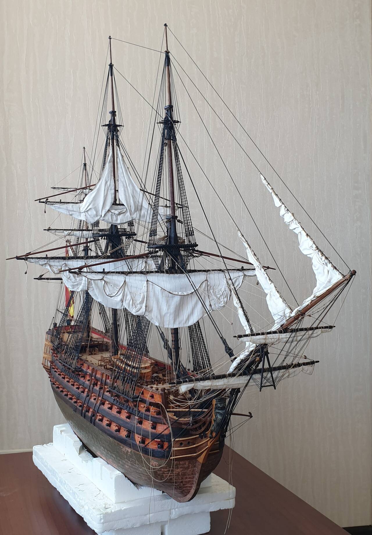

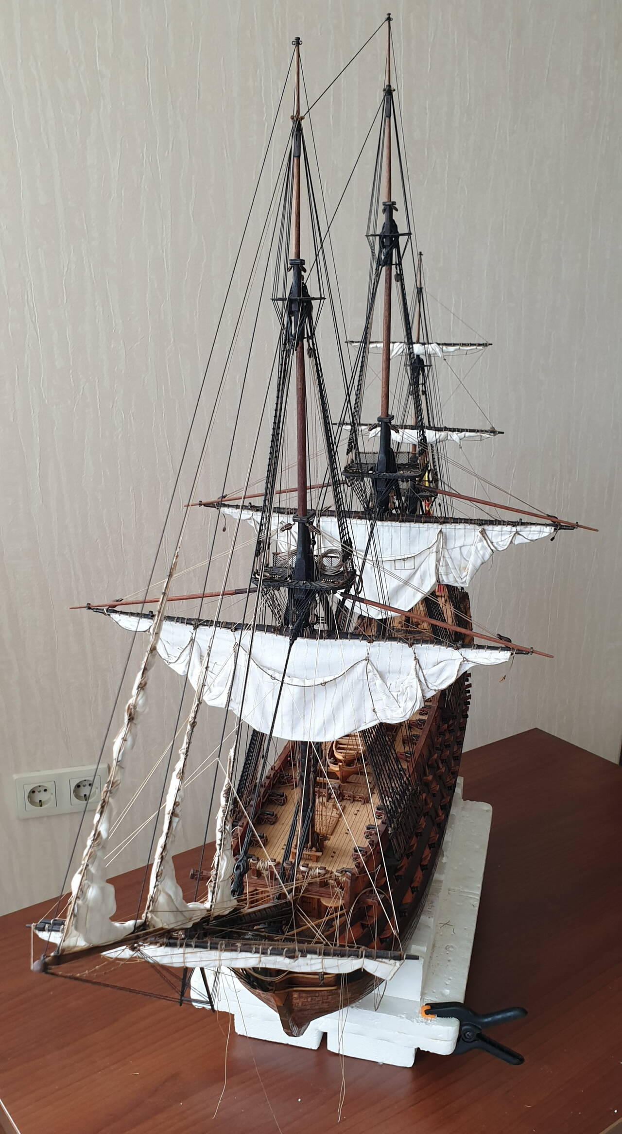

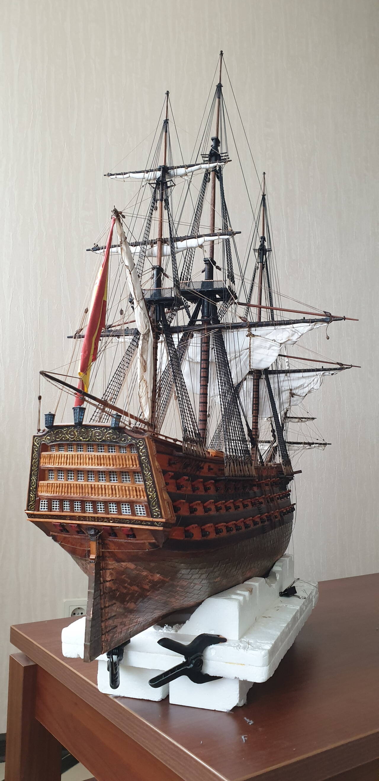

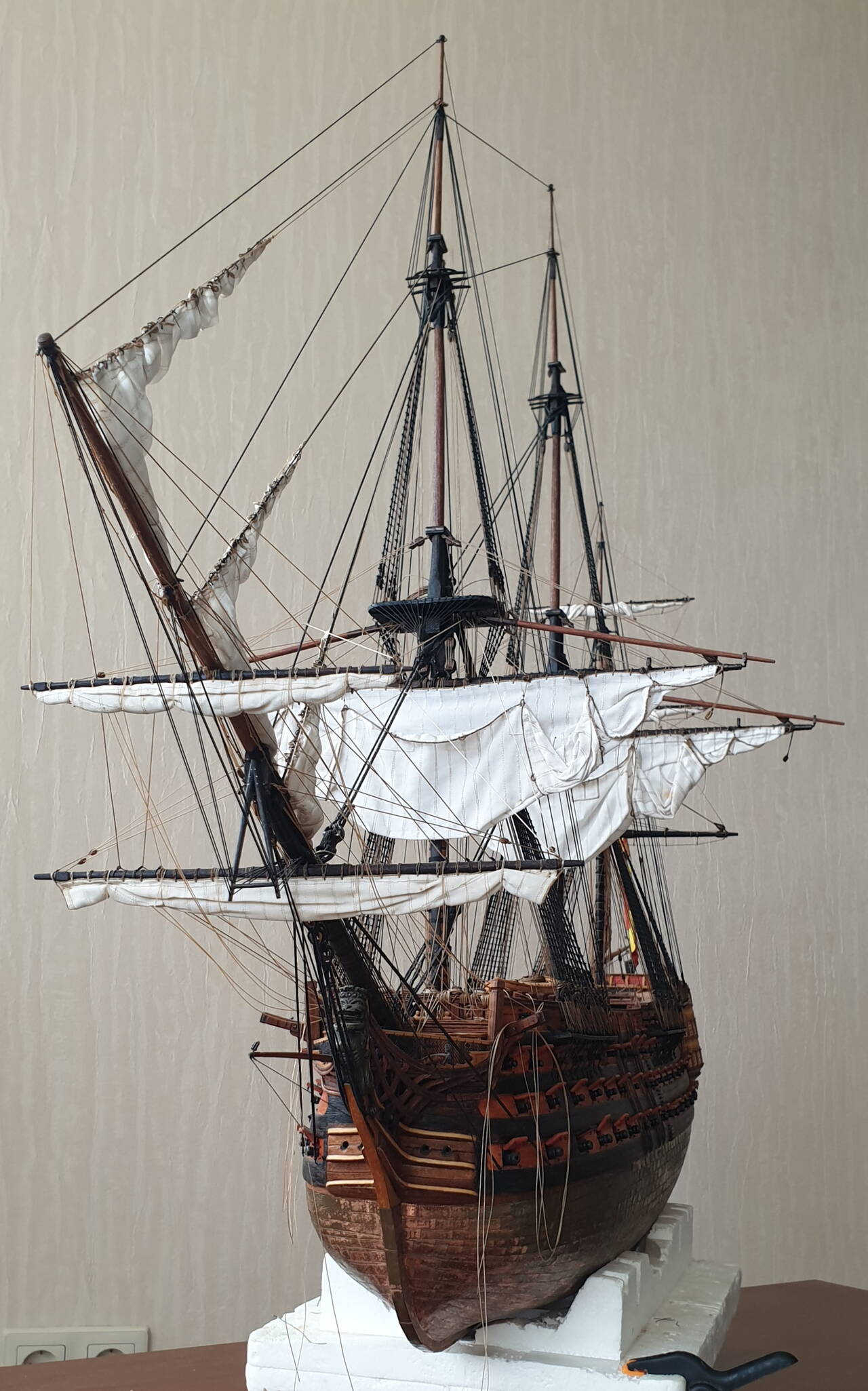

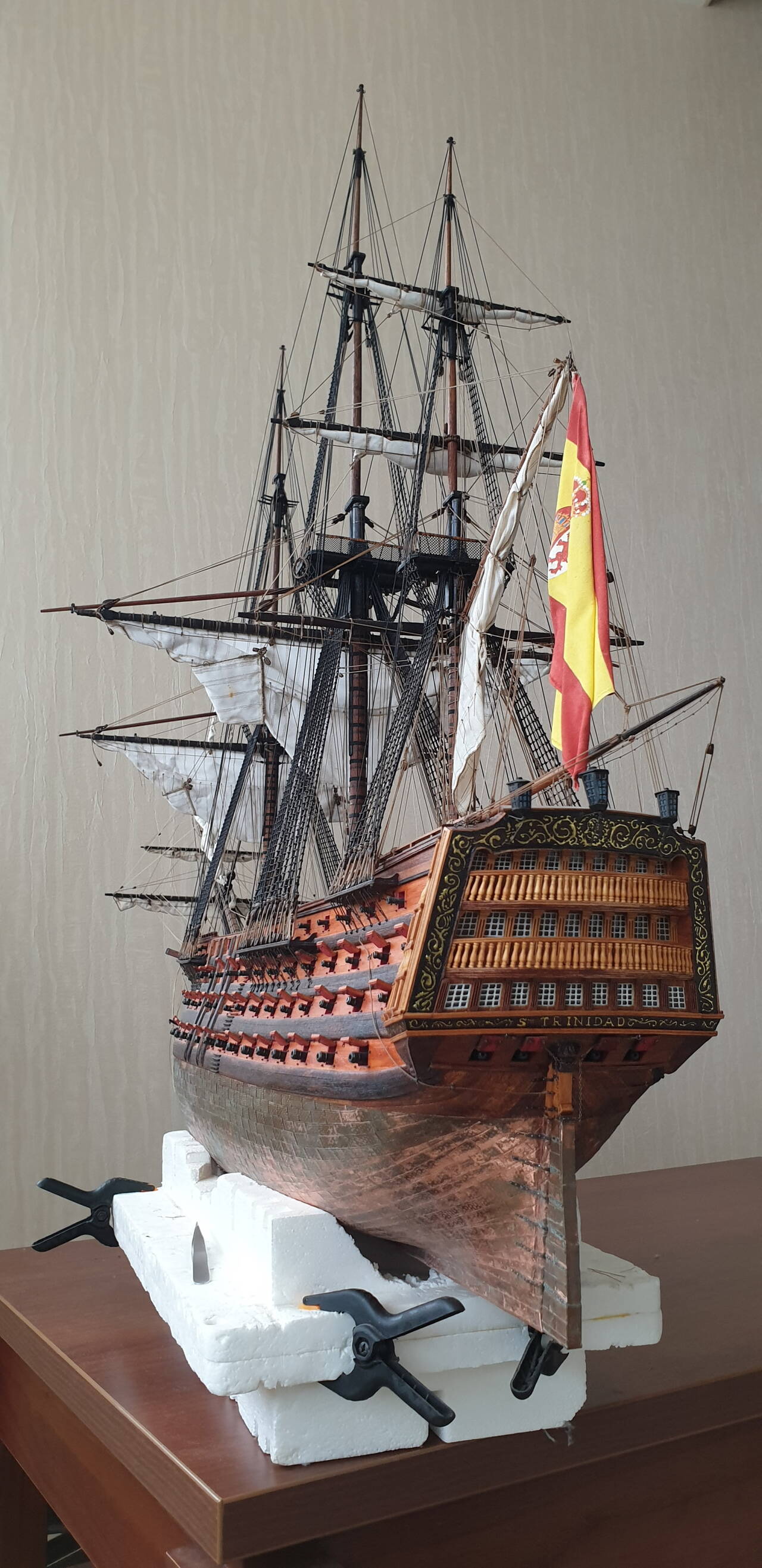

Всем привет и доброго времени суток!
Давненько я не заходил на сайт и не выкладывал ни чего нового. Но это не значит, что ни чего не сделано.

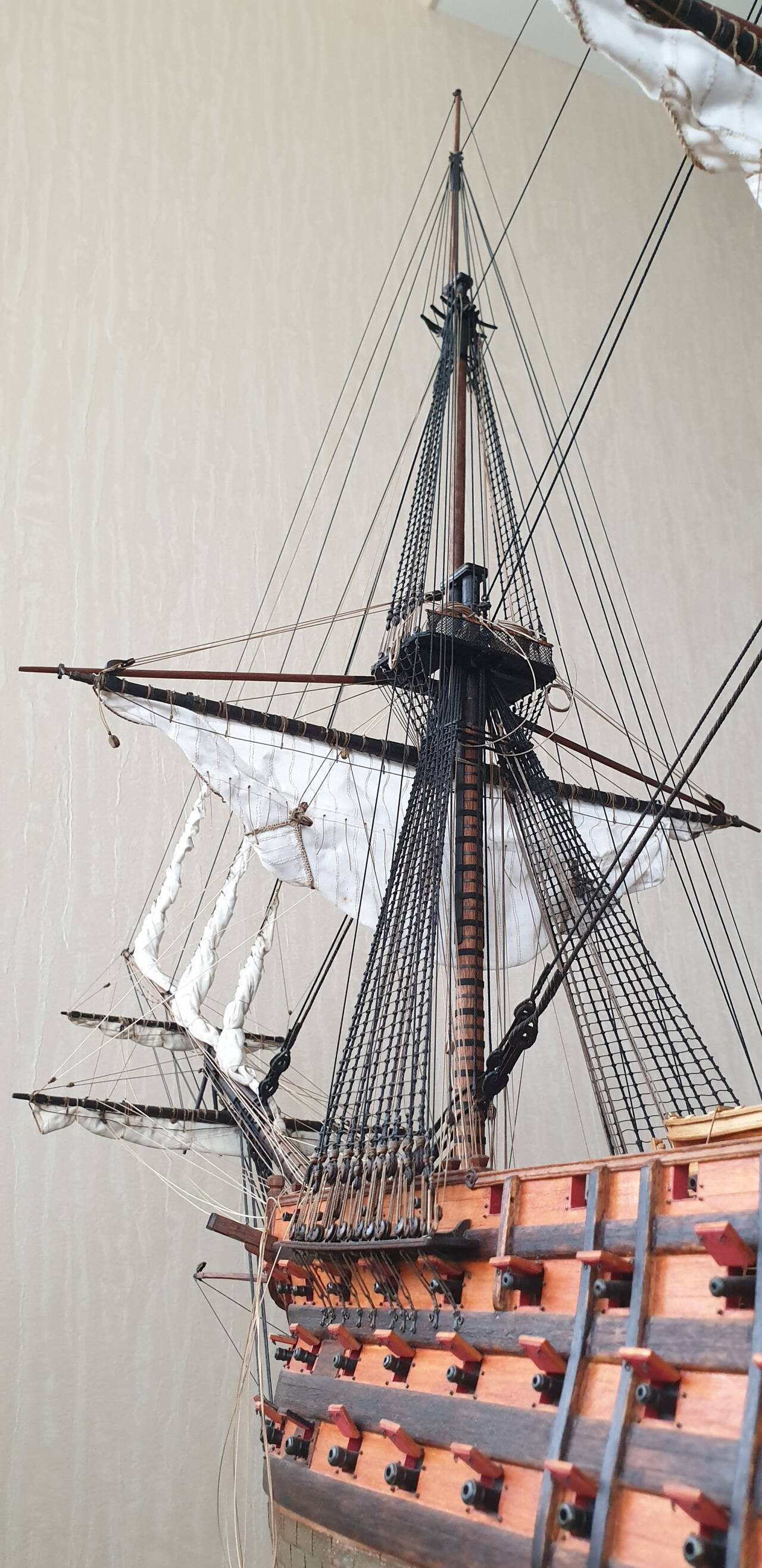

Реи с парусами установлены все полностью. Не выкладываю фото - держу маленькую интригу, так сказать. Я как то ранее говорил, что вроде есть у меня задумка паруса чуть потемнее сделать, но пока еще не решился на этот шаг окончательно.....

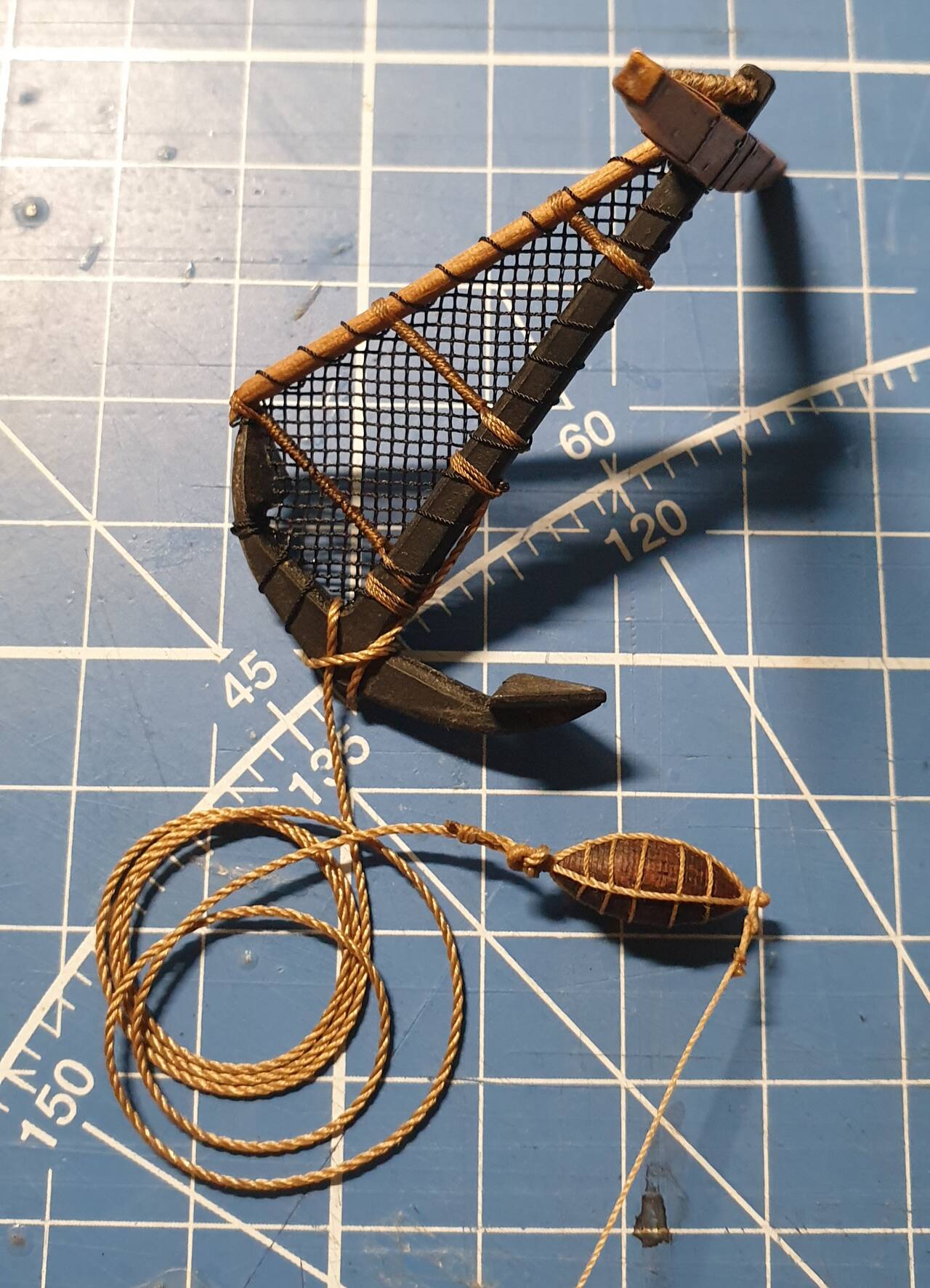

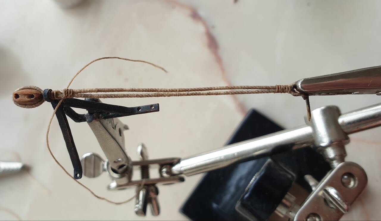

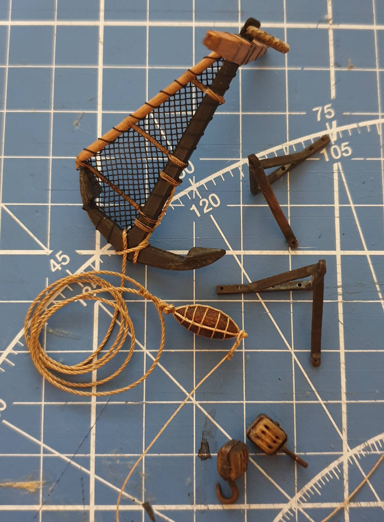

Работы еще полно.... Учитывая, что я уже столько сделал, я дойдя до проводки брасов, шкотов и галсов нижних рей, понял, что упростить их размещение не получится. Ну, шкивы я конечно устанавливать не собираюсь, этот момент упрощу точно. А вот "железяку" для грота-шкота сделать пришлось.

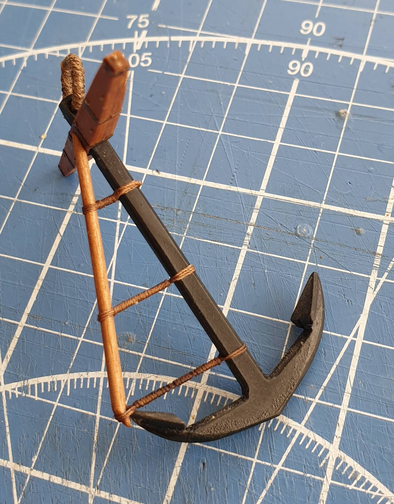

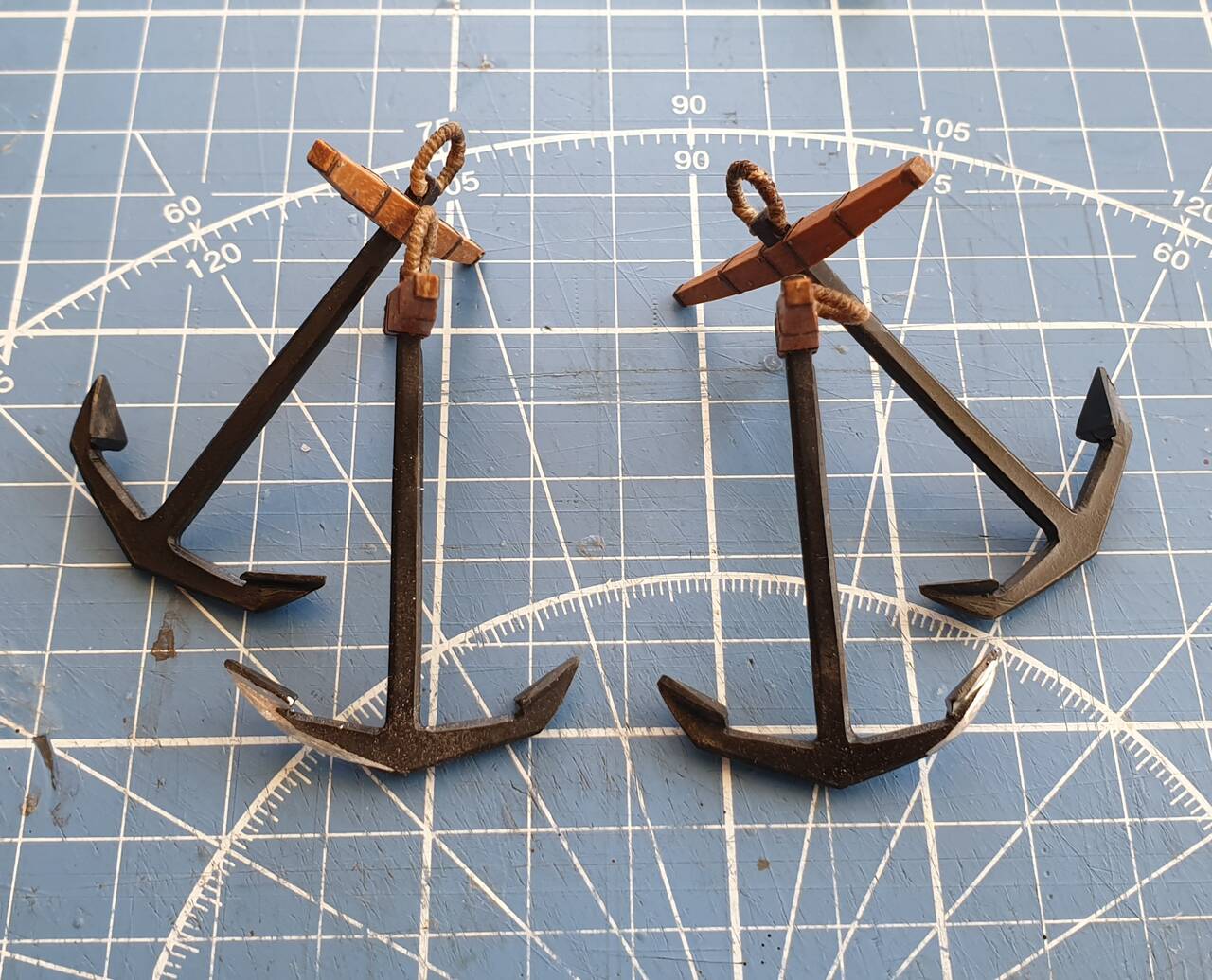

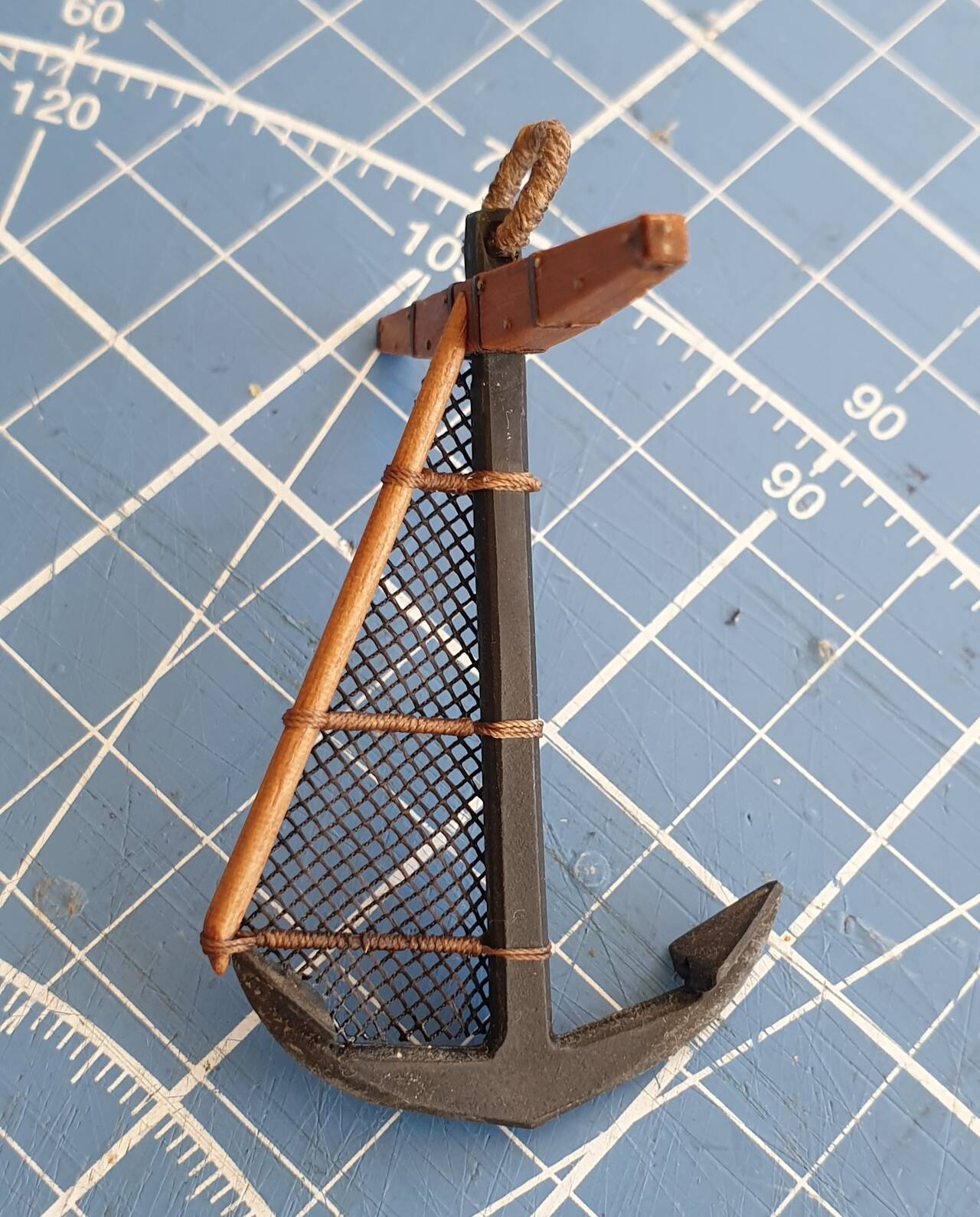

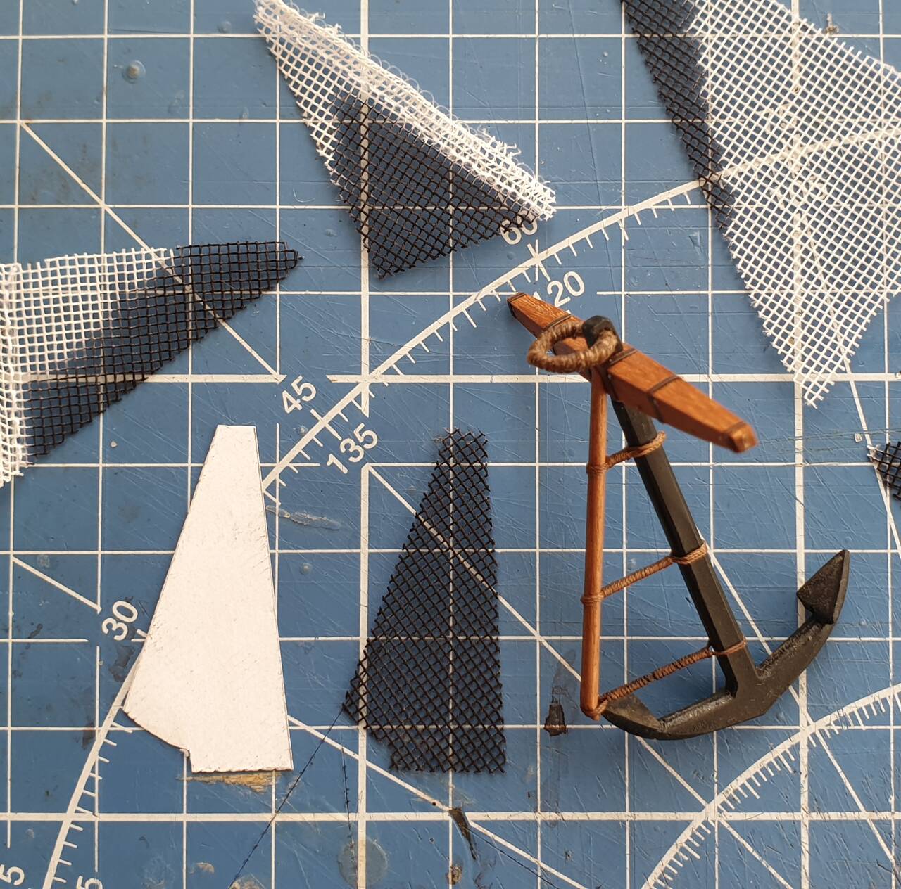

Вместе с этим перенес свое внимание на якоря, не очень мне понравился на сегодняшний день изгиб рога с лопастью якоря от производителя - решил их немного скруглить. + сделать второй якорь левого борта с сеткой. Сделал пробные том-буи и кат-блоки с гаком.
http://upforme.ru/uploads/000e/15/b8/464/t610923.jpg
http://upforme.ru/uploads/000e/15/b8/464/t261499.jpg
http://upforme.ru/uploads/000e/15/b8/464/t773949.jpg
http://upforme.ru/uploads/000e/15/b8/464/t629225.jpg
http://upforme.ru/uploads/000e/15/b8/464/t470671.jpg
http://upforme.ru/uploads/000e/15/b8/464/t32988.jpg

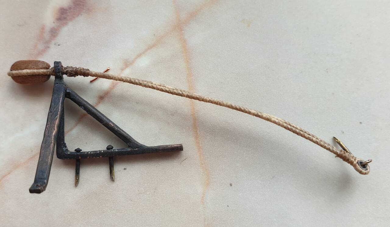

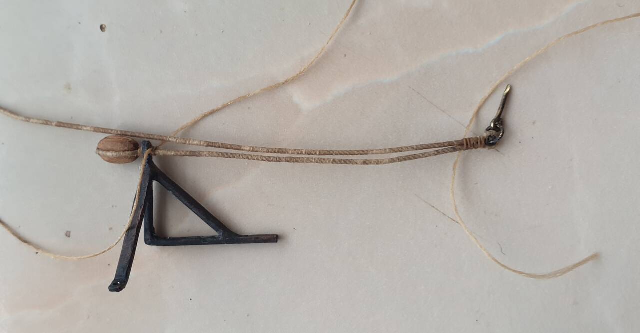

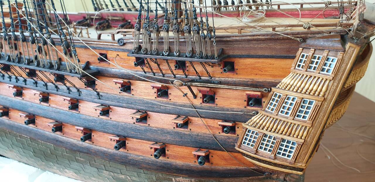

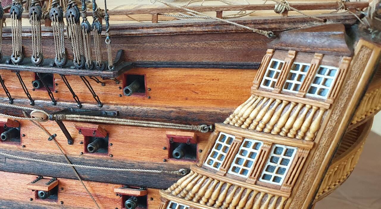

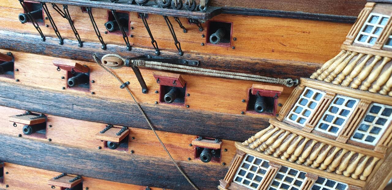

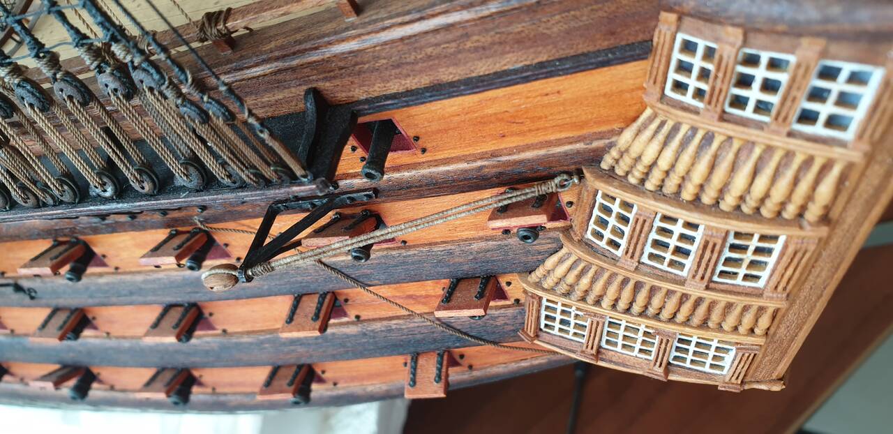

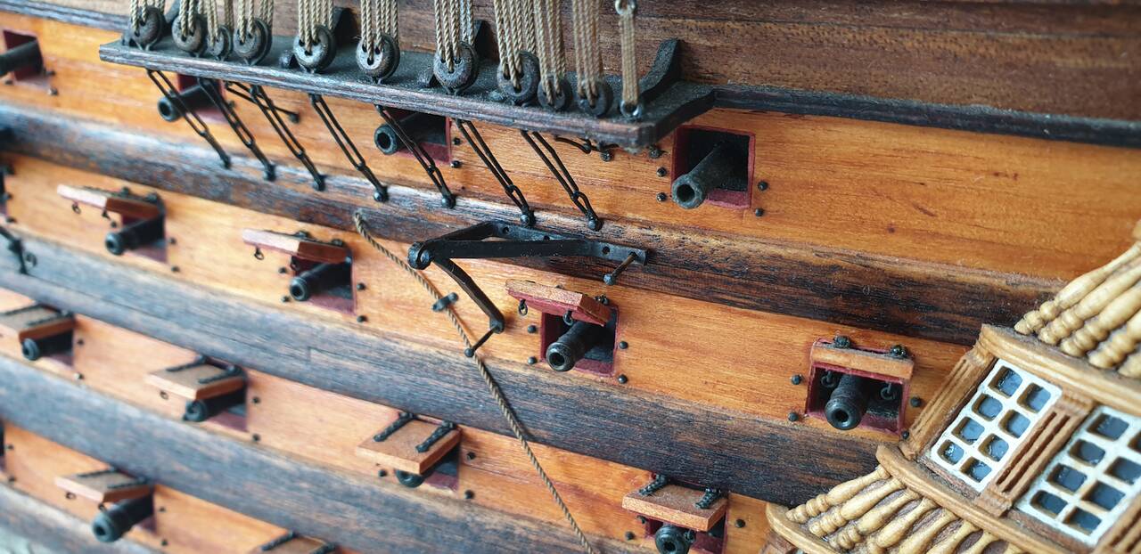

Сегодня плодотворно завершил недельные подготовительные работы для проводки шкота и галса грота-реи.
Как называется "железяка" на которой закреплен блок для регулировки шкота я так и не нашел.
http://upforme.ru/uploads/000e/15/b8/464/t758755.jpg
http://upforme.ru/uploads/000e/15/b8/464/t676499.jpg
http://upforme.ru/uploads/000e/15/b8/464/t985171.jpg
http://upforme.ru/uploads/000e/15/b8/464/t603236.jpg
http://upforme.ru/uploads/000e/15/b8/464/t504054.jpg
http://upforme.ru/uploads/000e/15/b8/464/t752565.jpg
http://upforme.ru/uploads/000e/15/b8/464/t469839.jpg
http://upforme.ru/uploads/000e/15/b8/464/t874733.jpg
http://upforme.ru/uploads/000e/15/b8/464/t914237.jpg
И общий вид. Остается только настроить провис тросов и их укладку.
http://upforme.ru/uploads/000e/15/b8/464/t694679.jpg
740
Нашел. Это отводное устройство для шкота - "шкот-боканец" (Марквардт стр.211)
