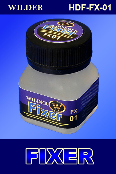

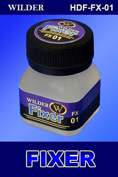

Насчет закрепления. Мое личное впечатление от работы с "фиксерами" - специальными жидкостями для закрепления пигментов - их можно использовать, но
вот эти фиксеры: http://artmodel55.ru/published/publicda … 48_enl.jpg
http://www.spruebrothers.com/sbmimages/migp249.jpg
http://www.i-modelist.ru/file.php/iperc/100/d3e80fd4/
Они закрепляют пигменты, да.
Но! Если использовать несколько цветов - эти фиксеры убивают многоцветие, после того, как они высыхают, остается однородная серобуромалиновая поверхность.
Мое решение: закрепляю фиксером базовый цвет. Устанавливаю траки на модель - и дальше прохожу пигментами. уже на модели. Технологически - чем ближе к финалу, тем меньше отпечатков пальцев останется.
А! Пока нет фиксера - можно лего-онечко дунуть матовым лаком. Издалека, ненаправленно - иначе, повторюсь, браться на пальцы не будет - но и пигментного эффекта не будет.
Эх, зачесалися у меня руки на ромб. Ух, зачесалися)))
