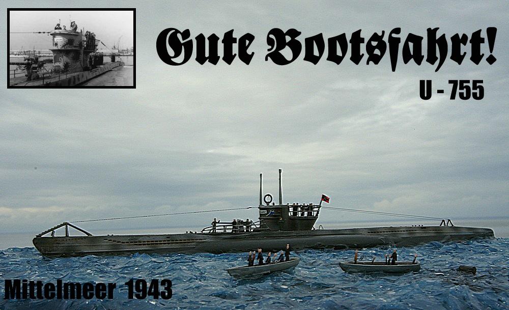

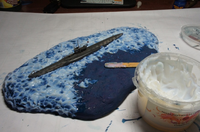

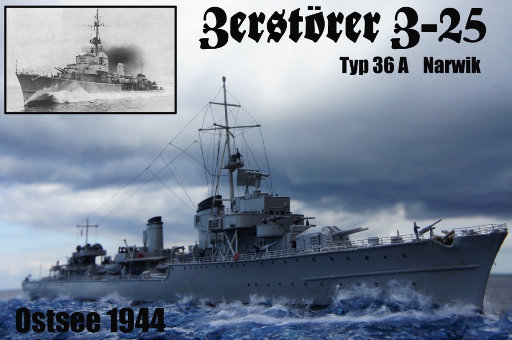

Я пробовал акриловый гель вот в этих двух работах. Использовать его достаточно просто. Покупал в магазине для художников.
В диорамах не особо удачно получилось попасть в цвет (слишком голубой) - отсюда плохой результат.
В свое время, когда работал над подлодкой, немецкие коллеги с сайта модельборт подкинули мне вот такую статейку с пошаговым описанием создания диорамы с водой. На мой взгляд достаточно неплохой результат:
http://www.modellboard.net/index.php?topic=37707.msg550920#msg550920
http://upforme.ru/uploads/000e/15/b8/5743-1-f.jpg
Z-25 эсминец кригсмарине.
http://upforme.ru/uploads/000e/15/b8/8866-1-f.jpg
U-755 Flagman 1/350

25
Нет, здесь так не получится. Сначала основание. а потом очень толстый слой акрилового геля для масштабности. Иначе пропадет эффект глубины.

27
Ну до 1 см еще просыхает. толще не пробовал. Лучше наносить слоями где то по 5 мм. Вообще, насколько я понимаю, гель используется в основном для имитации волн. Если нужна гладкая вода, то лучше эпоксидка, но она дает сильную усадку в середине.
