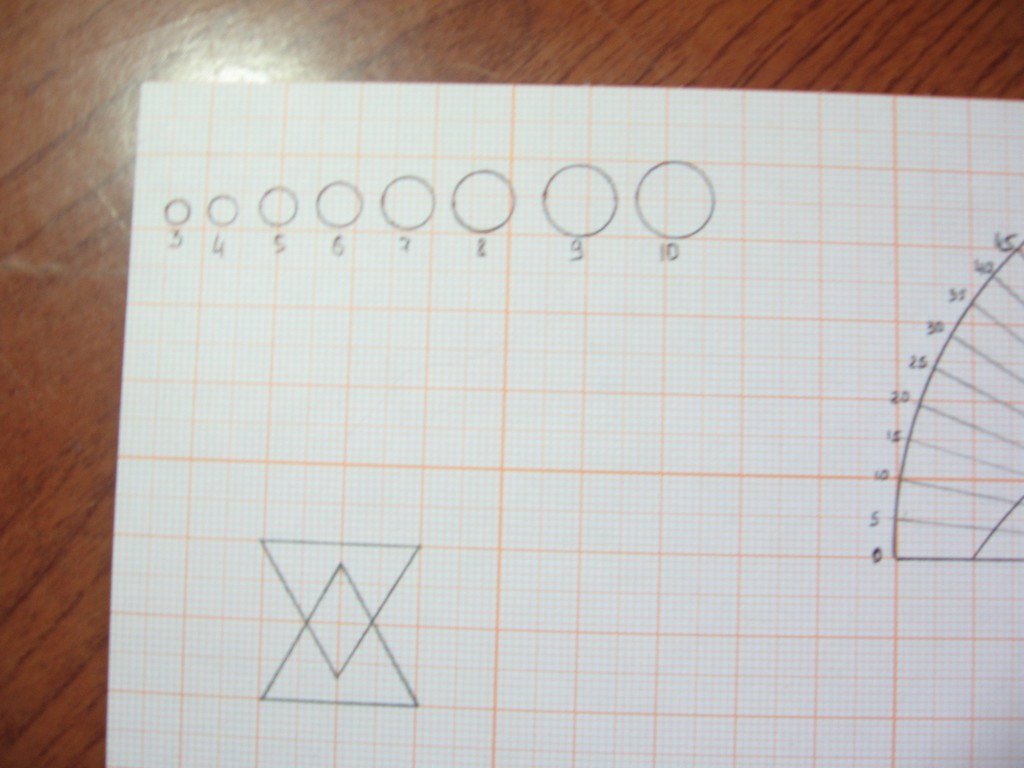

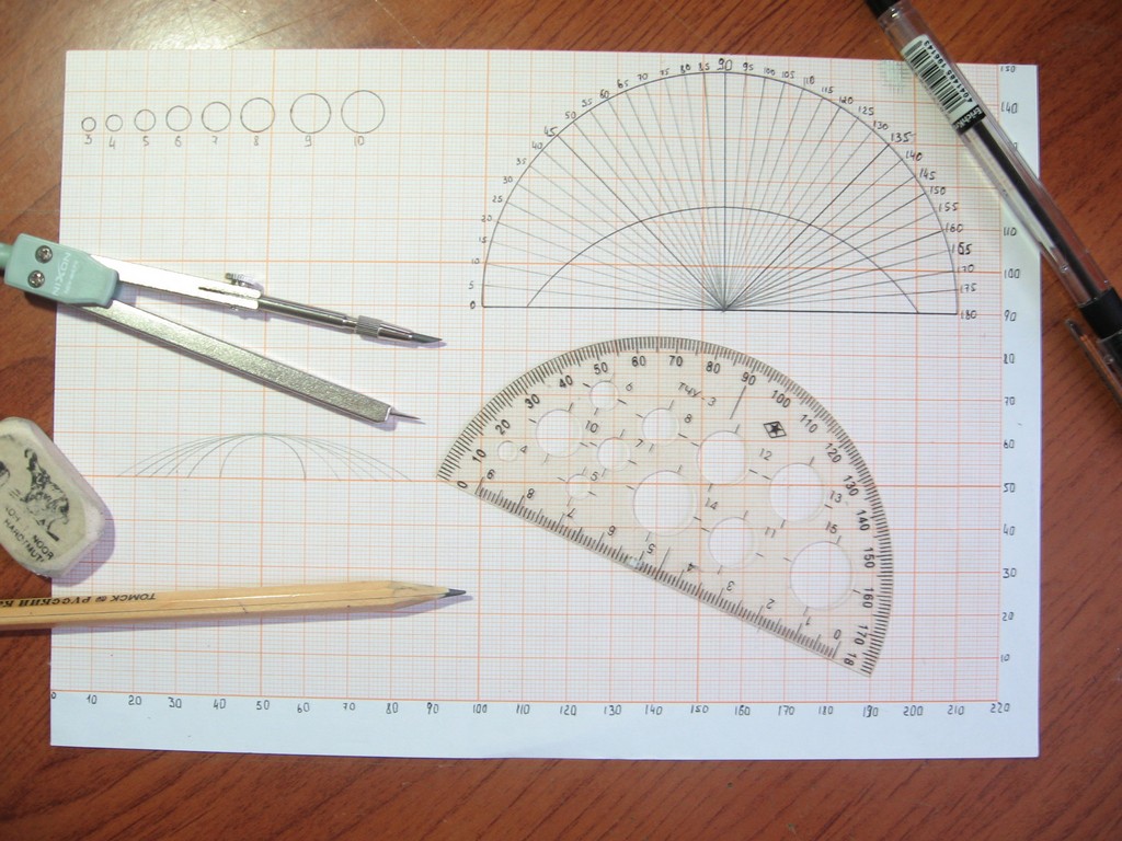

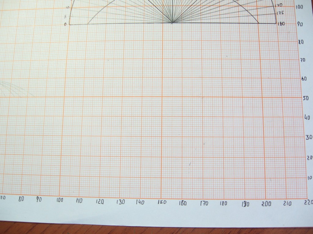

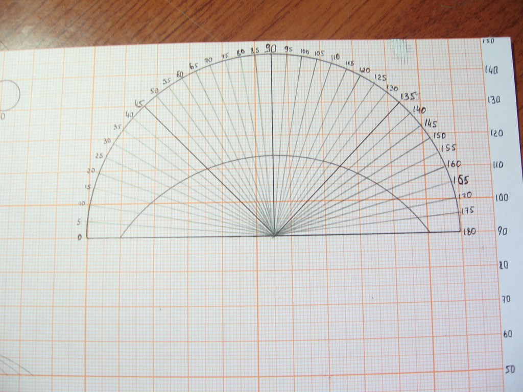

Нашёл дома лист миллиметровки и лист обычной органики. Для изготовления нам также понадобятся следующие инструменты: ручка, карандаш, линейка, циркуль, ластик, напильник, пила-ножовка (я использовал-по дереву), прибор для выжигания или паяльник. В общем-то, всё довольно просто: наносим на миллиметровку то, что нам может пригодиться в работе над моделью и над её мелкими деталями (тут уж у кого на сколько фантазии хватит). Я бы советовал оставить какое-то пространство не занятым всякими рисунками, а только сеткой миллиметровки. Это пространство нам нужно для работы над мелкими деталями, чтобы выверять размеры. Наносим рисунки:
http://upforme.ru/uploads/000d/b6/68/10752-1-f.jpg  http://upforme.ru/uploads/000d/b6/68/10752-2-f.jpg  http://upforme.ru/uploads/000d/b6/68/10752-3-f.jpg  http://upforme.ru/uploads/000d/b6/68/10752-4-f.jpg  http://upforme.ru/uploads/000d/b6/68/10752-5-f.jpg

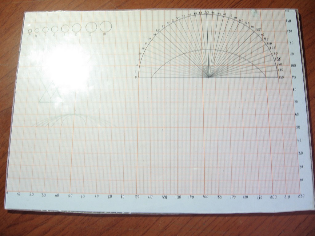

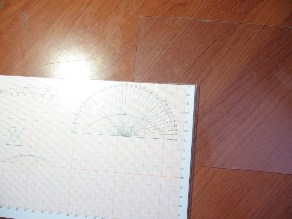

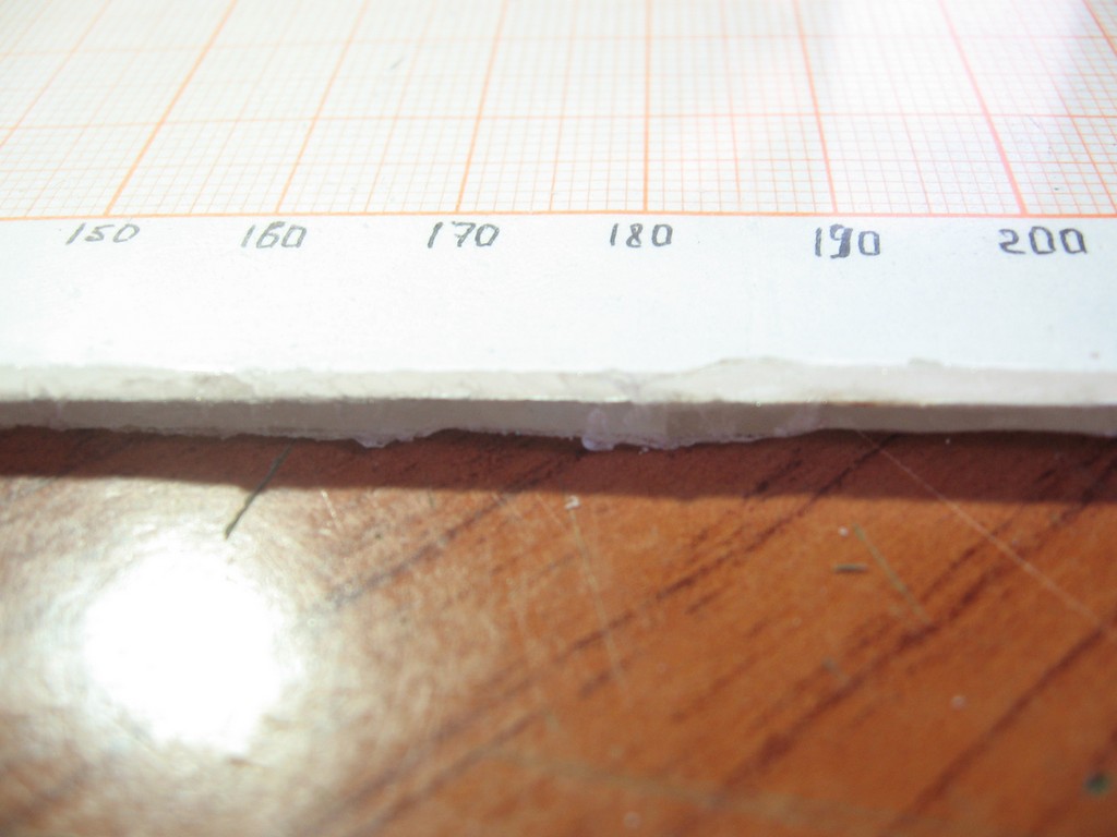

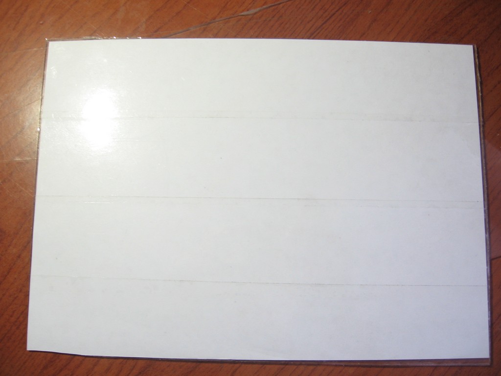

И потом просто по размеру отрезаем орг.стекло. Собственно, когда орг.стекло нарезано, то тогда можно уже приклеить на одну половинку орг.стекла скотчем наш лист миллиметровки. Кстати, размер листа тоже зависит только от нашей фантазии. Затем просто прикладываем второй лист органики и аппаратом для выжигания (можно и паяльником) запаиваем шов. Сначала лучше просто поставить "прихватку" (это в сварочных работах так называется) в 4 точках по углам. А затем уже всё спокойно запаять, дабы не попала грязь внутрь и чтобы всё держалось:
http://upforme.ru/uploads/000d/b6/68/10753-1-f.jpg  http://upforme.ru/uploads/000d/b6/68/10753-2-f.jpg  http://upforme.ru/uploads/000d/b6/68/10753-3-f.jpg  http://upforme.ru/uploads/000d/b6/68/10753-4-f.jpg
А вот результат: http://upforme.ru/uploads/000d/b6/68/10753-5-f.jpg
