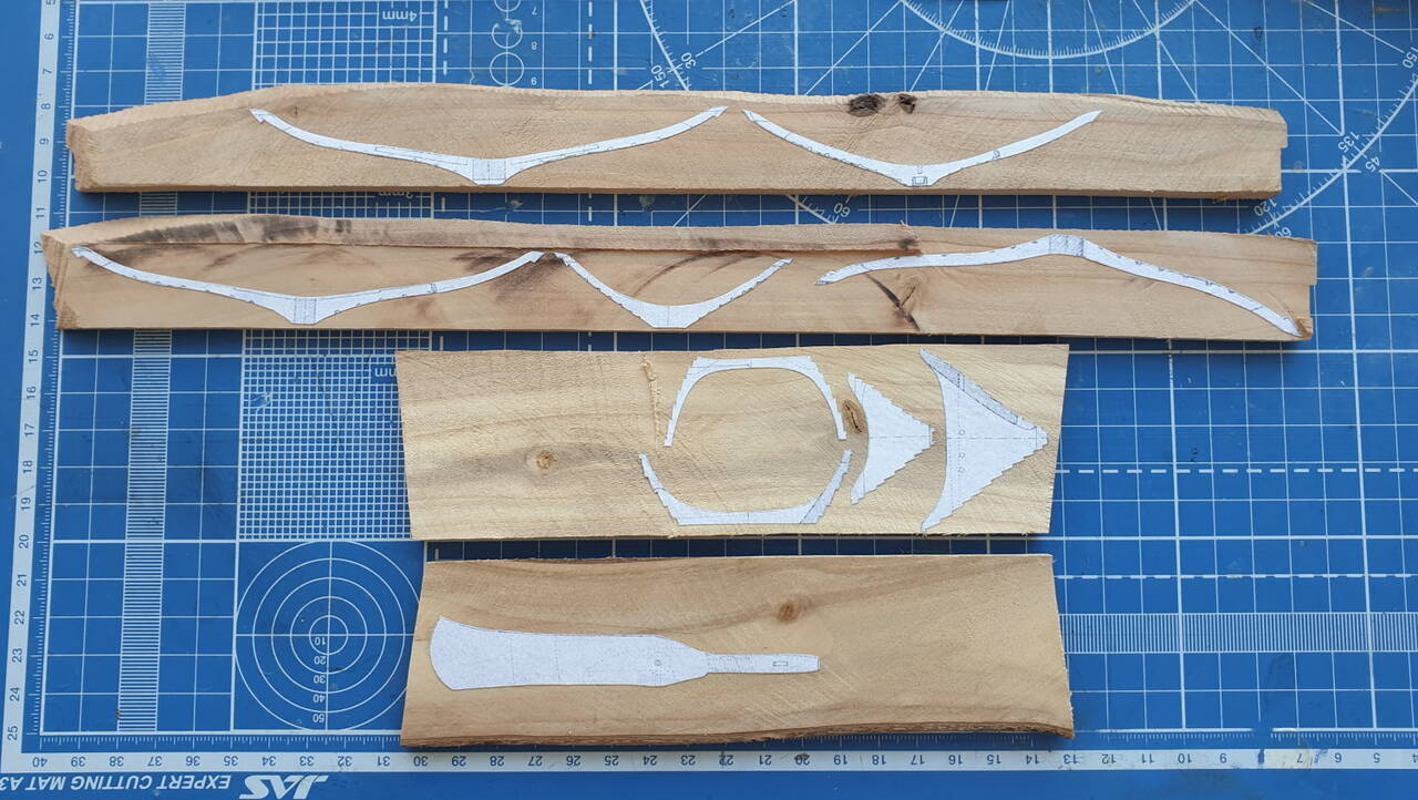

Подготовлен к работе чертеж и напилены заготовки под рейки из груши

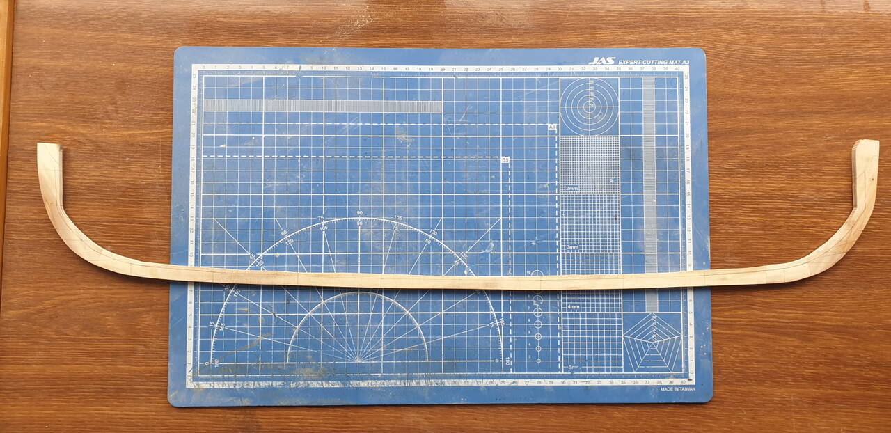

Сборка киля.

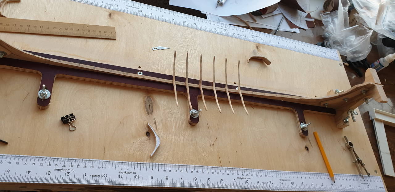

Склейка произошла прямо  скажем на удивление зачетно!

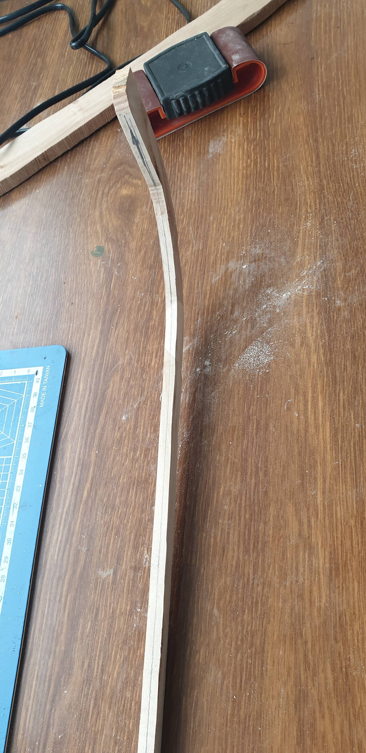

На черновую пока удалена лишняя толщина киля. С ним еще придется повозиться из-за неоднозначного сечения на чертеже.
Думал, что обойдусь без стапеля, но понял, что это не так. Все таки стапель придумали не глупые люди, за что им соответственно респект и уважение.
Кроме этого придется сделать еще дополнительно электо. шлифовалку. точить бруском довольно долго и муторно, а хочется скорости :D

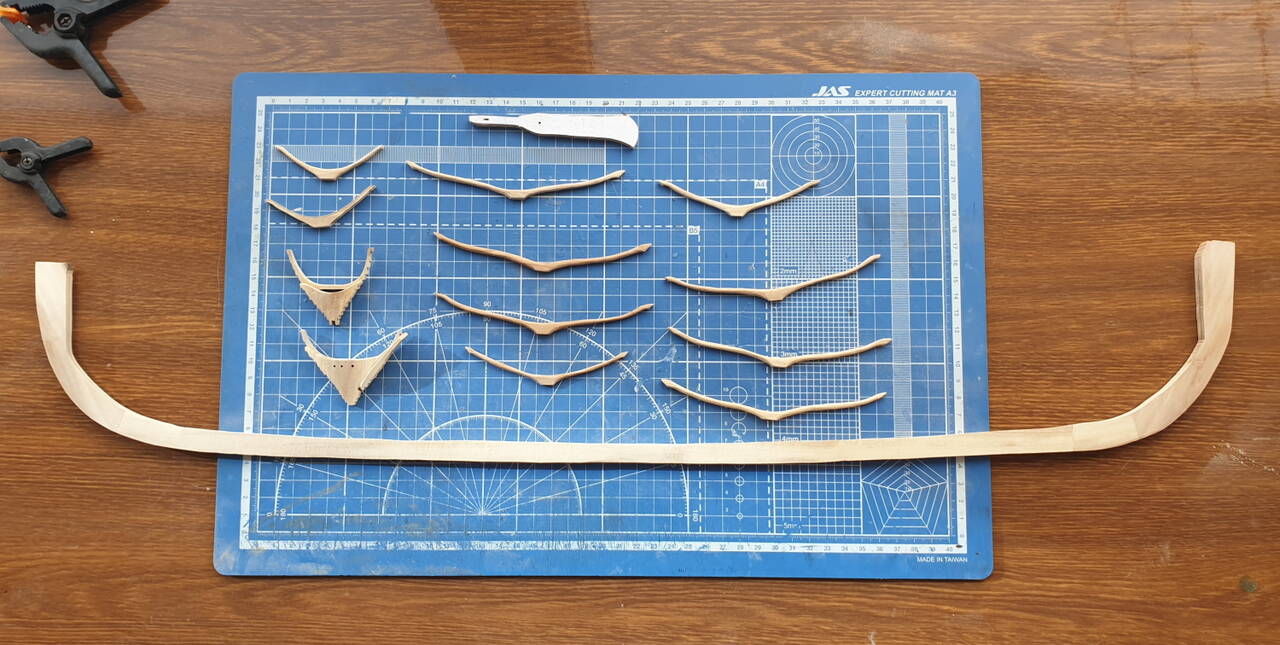

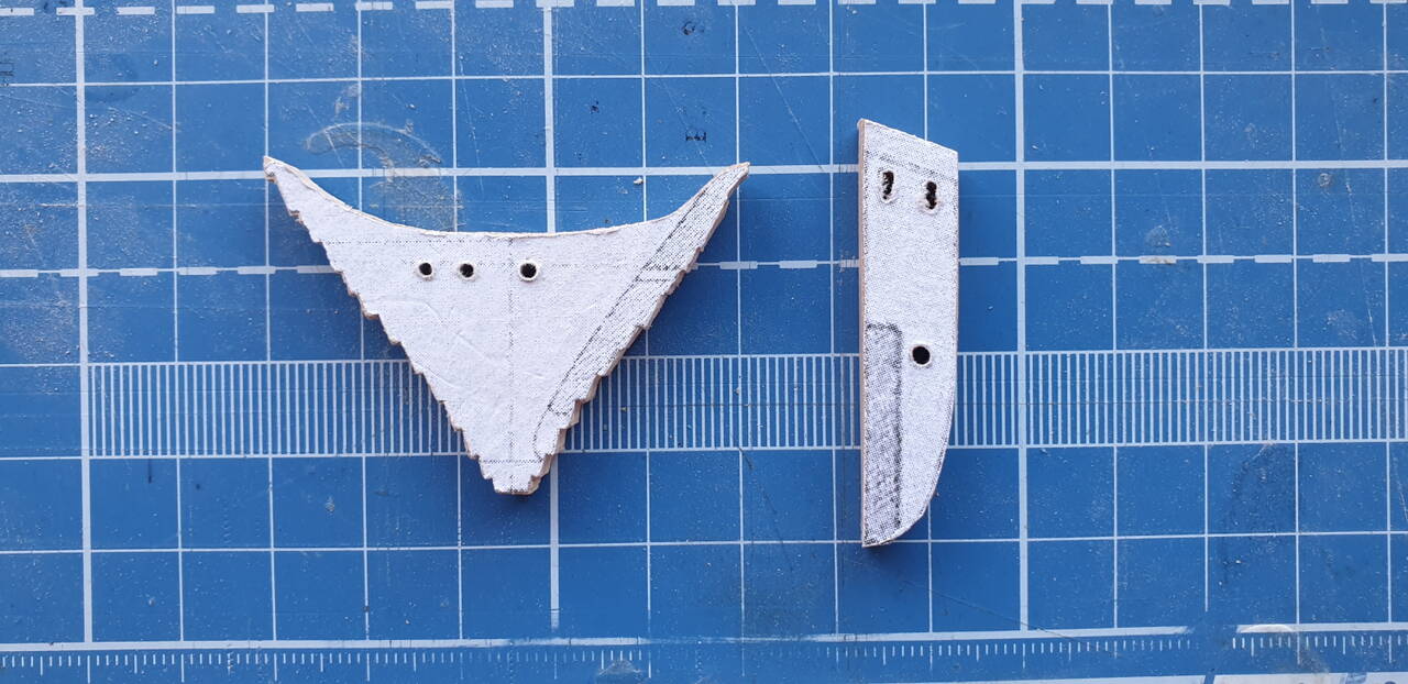

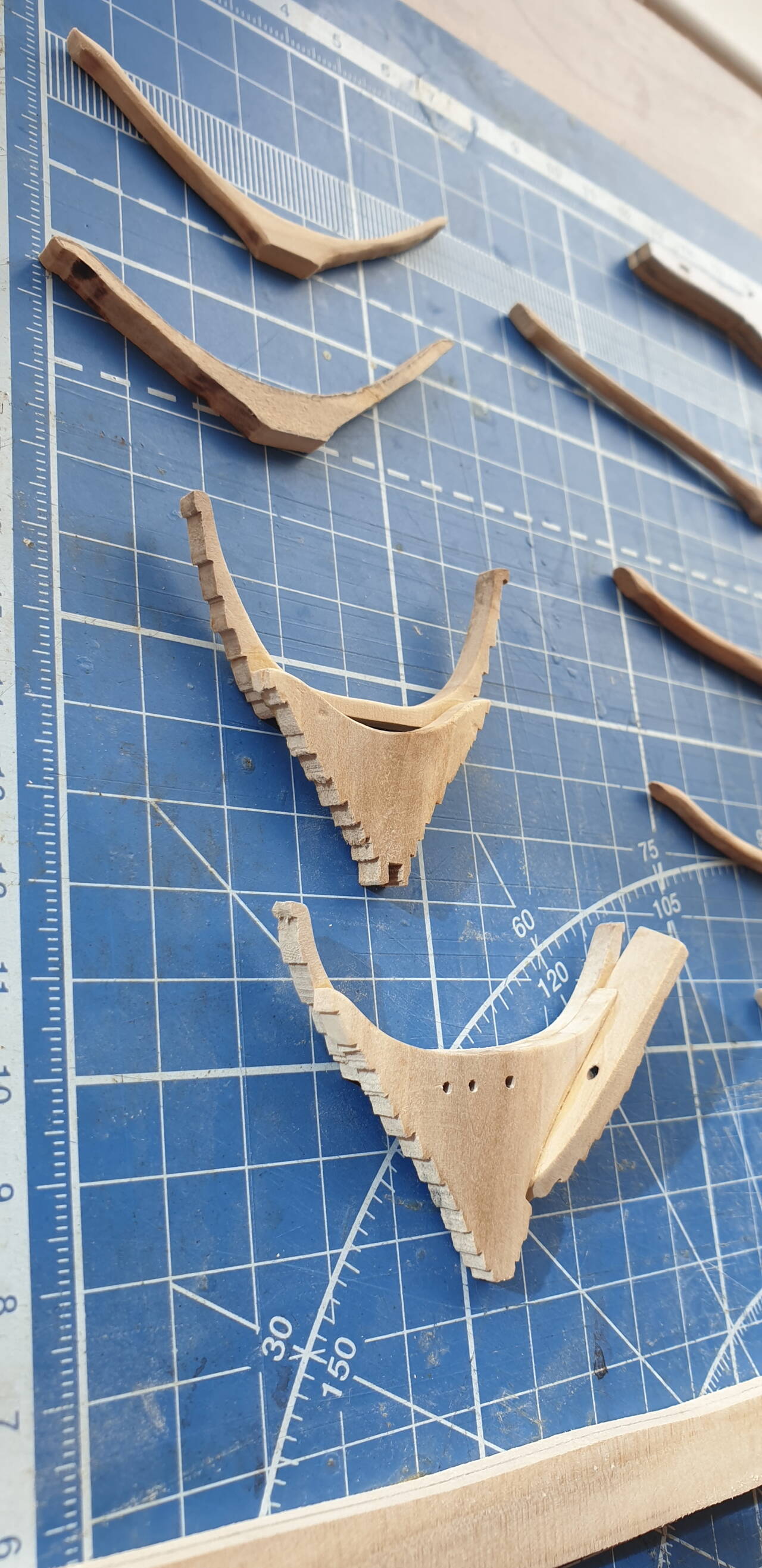

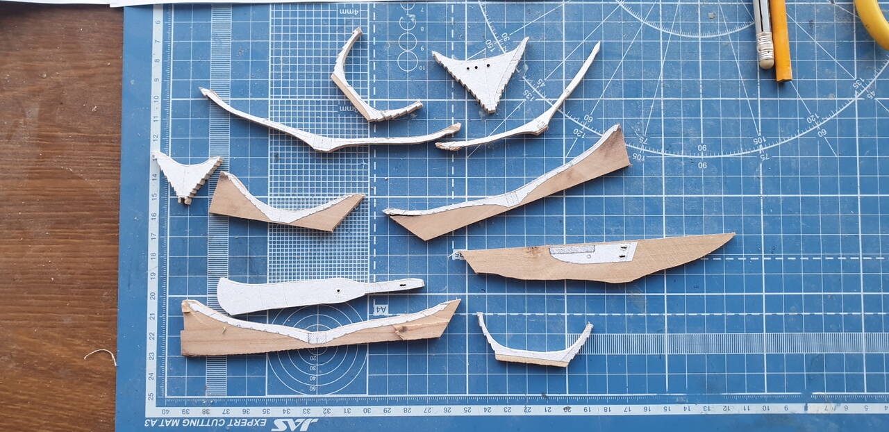

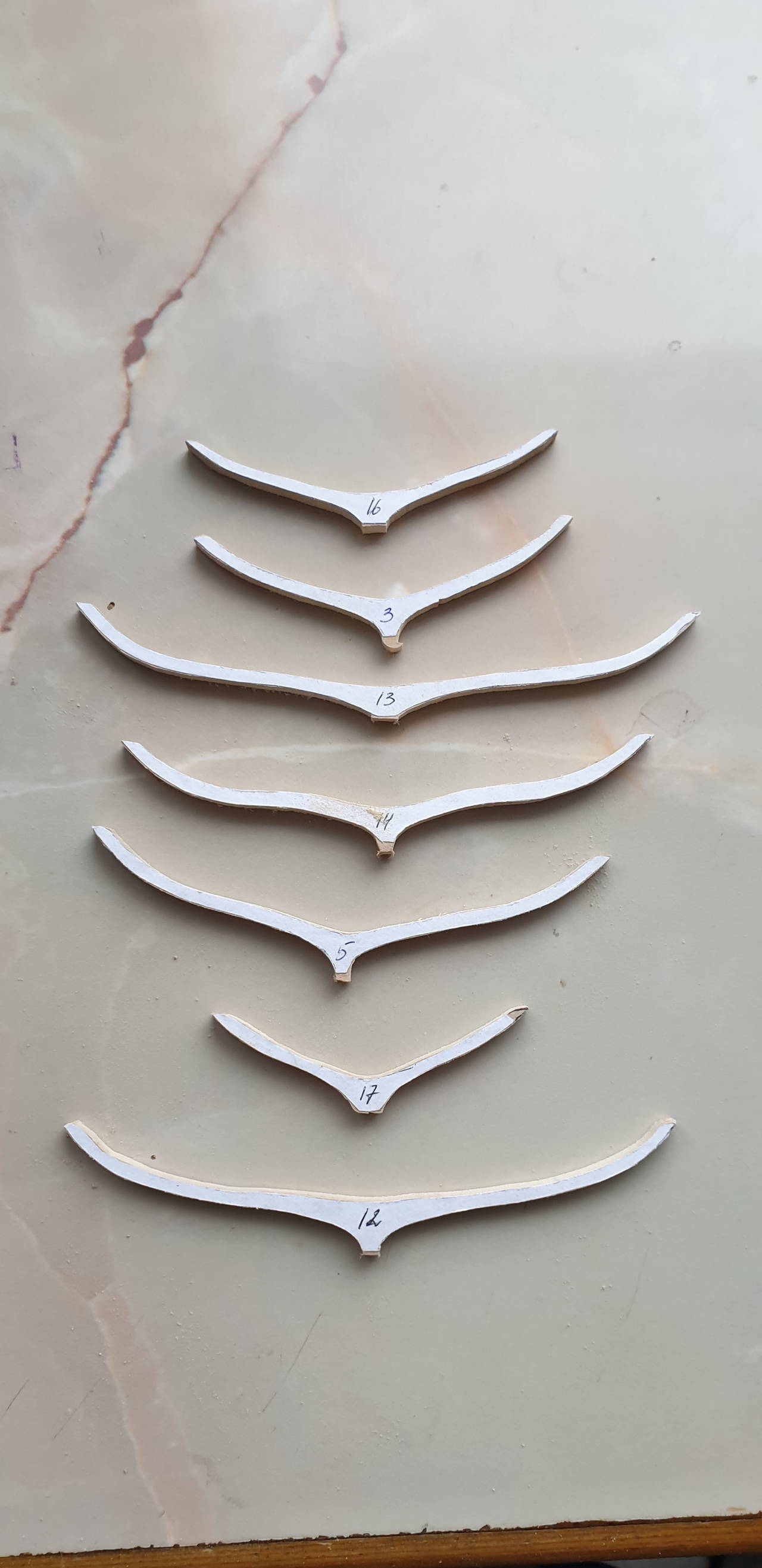

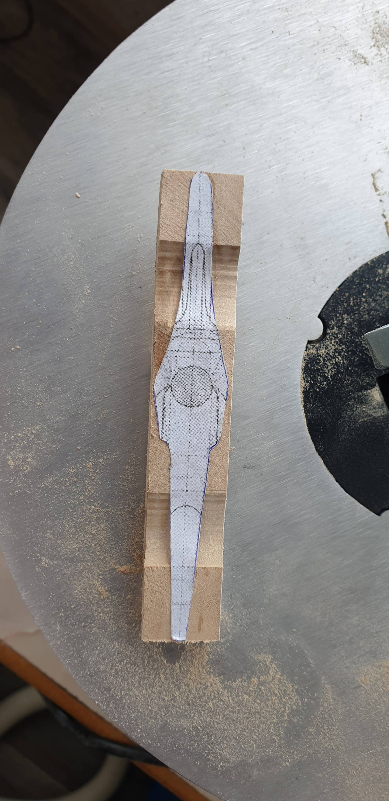

Подготовлены основные нижние шпангоуты. Киль заужен и расчерчен под выборку сечения.

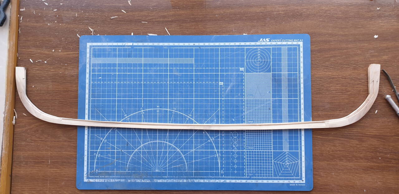

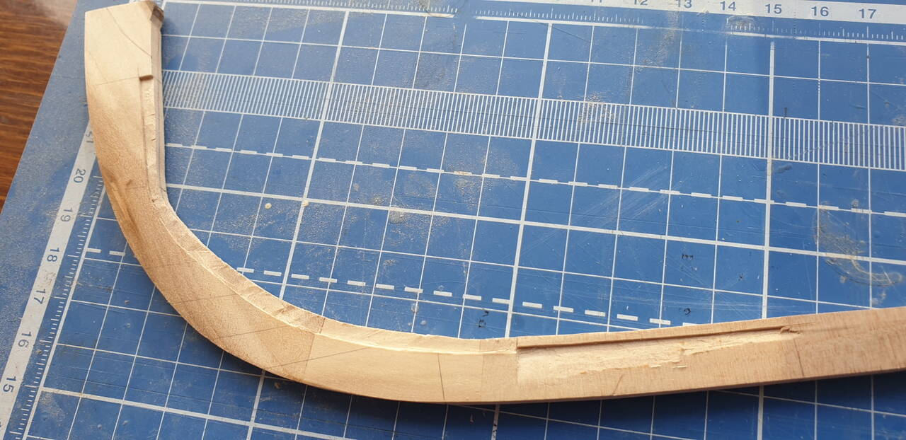

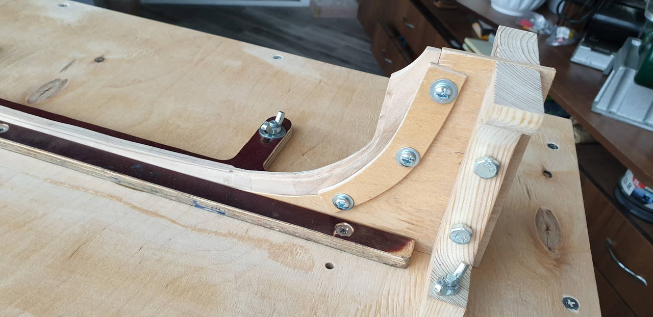

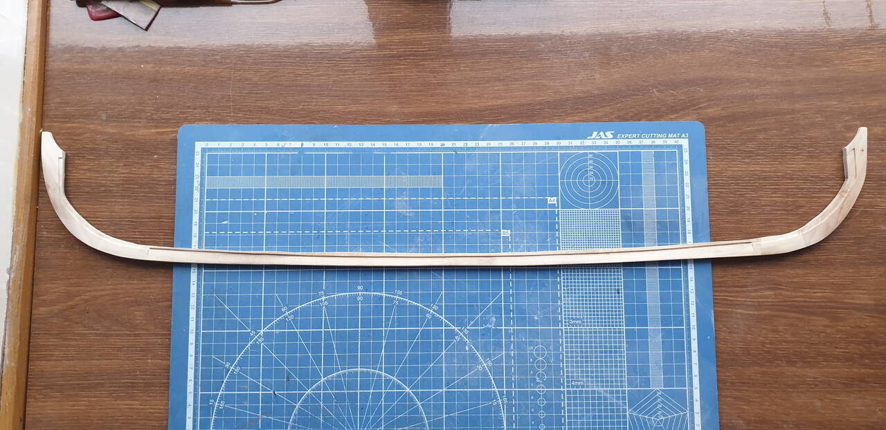

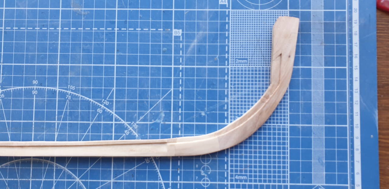

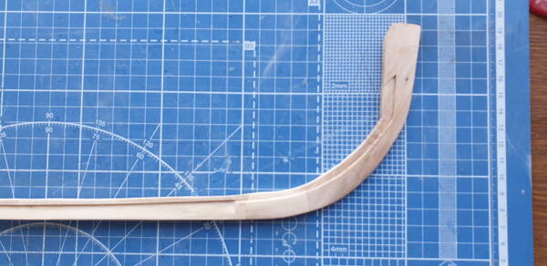

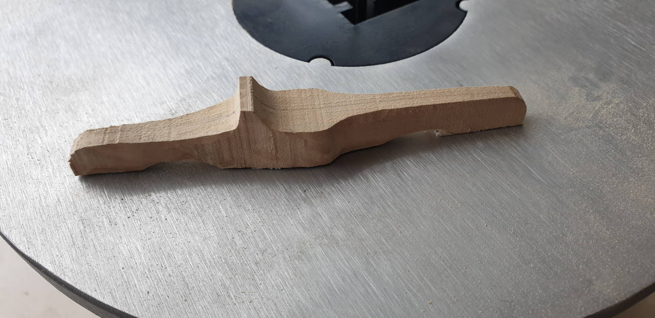

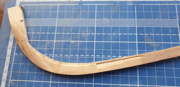

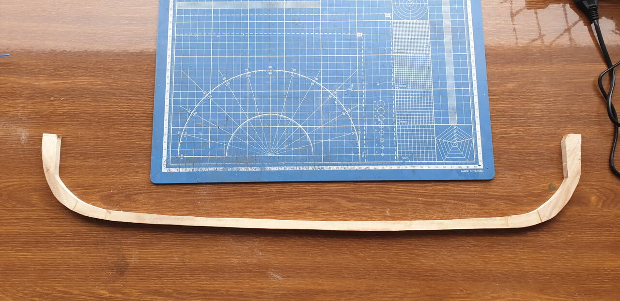

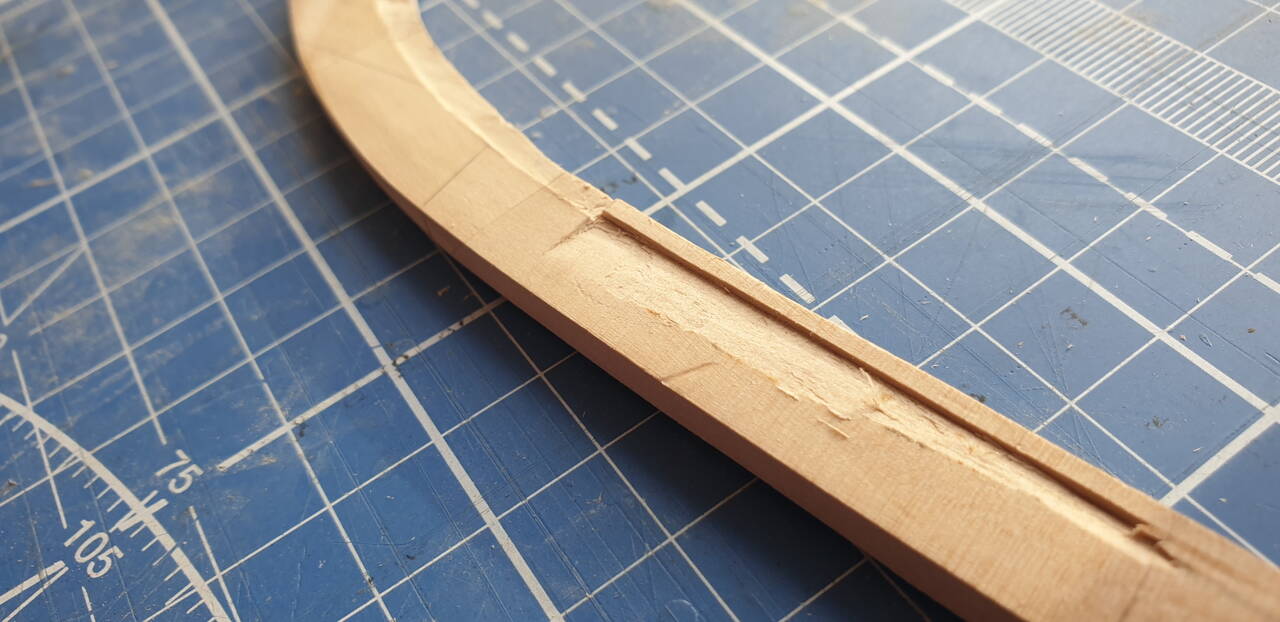

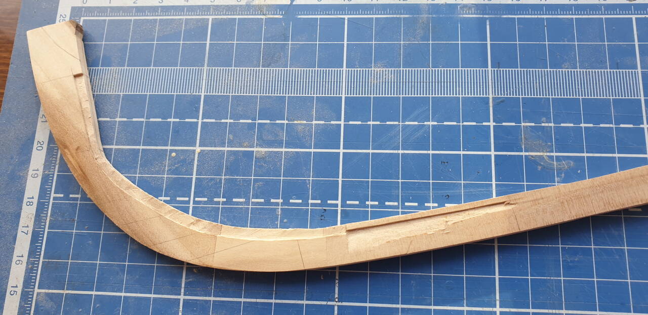

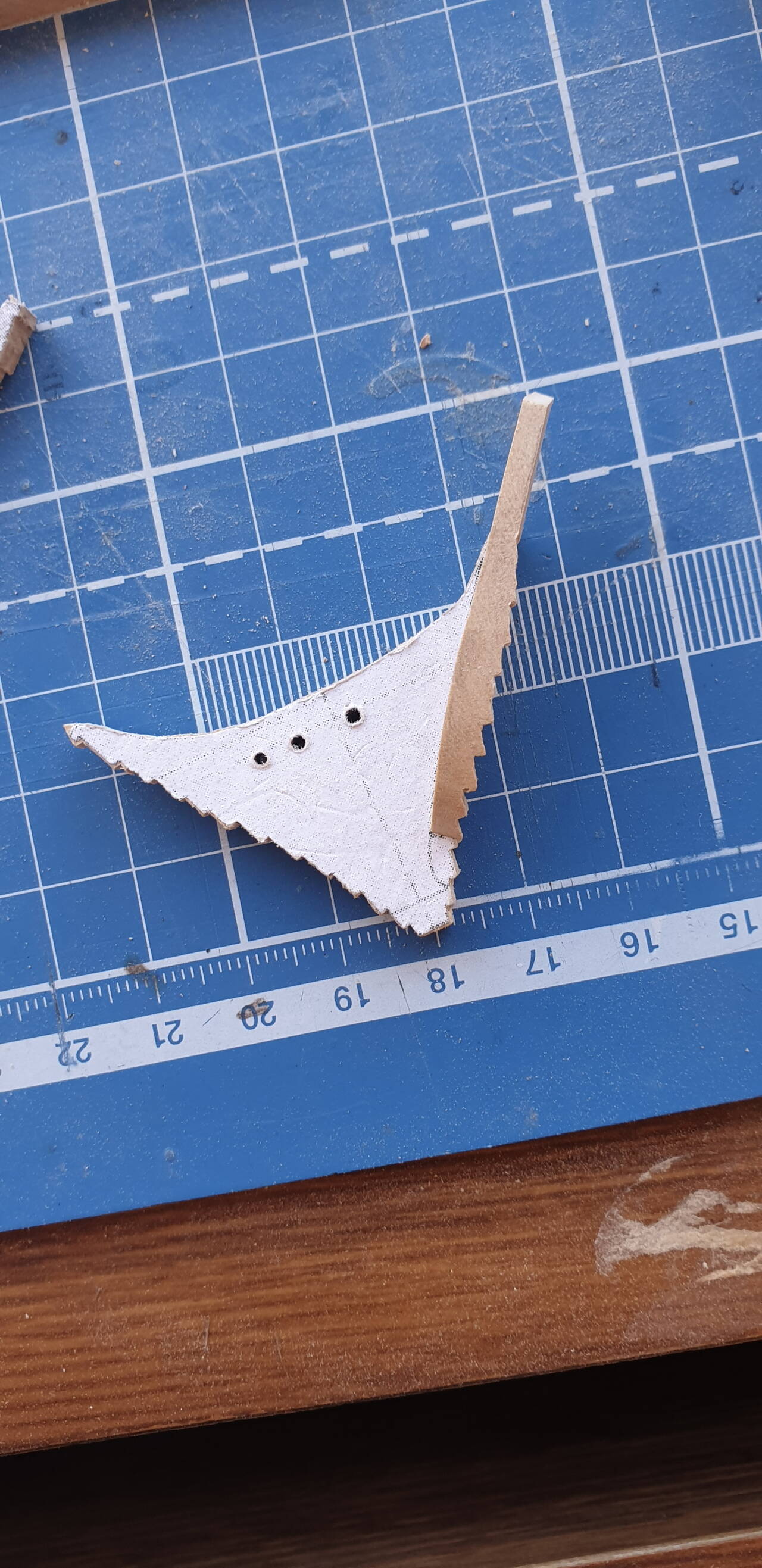

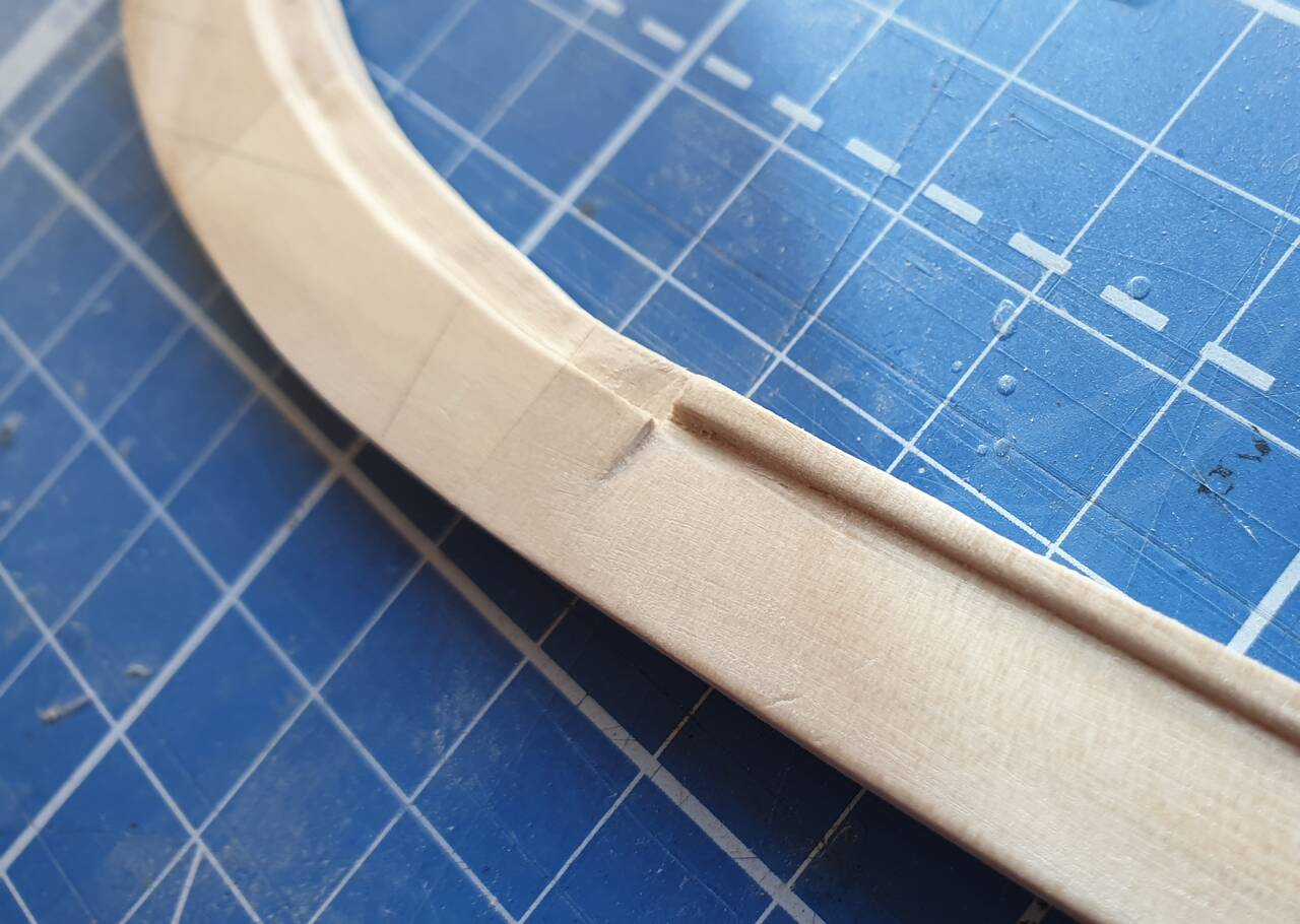

Сегодня работенка спорилась и пока было дневное время успел полностью киль, строение которого имеет довольно оригинальное сечение.
С первым, с чем пришлось разбираться - это интересный (оригинальный) переход от края киля к первому соединению на закругление как форштевня и ахтерштевня (хотя наверно правильнее было бы сказать от грепа, при этом у драккара особой разницы между носовой частью и кормой нет)
При этом переход присутствует с обеих сторон лодки.

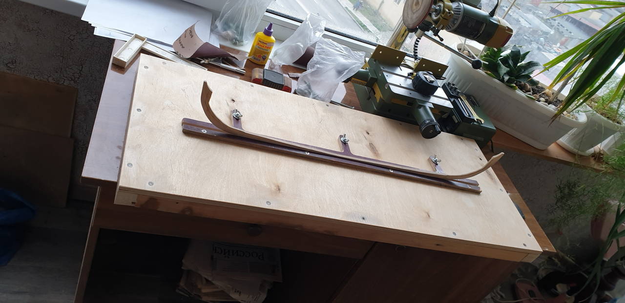

Уважаемые коллеги, поздравляю с наступившим Новым Годом!!!

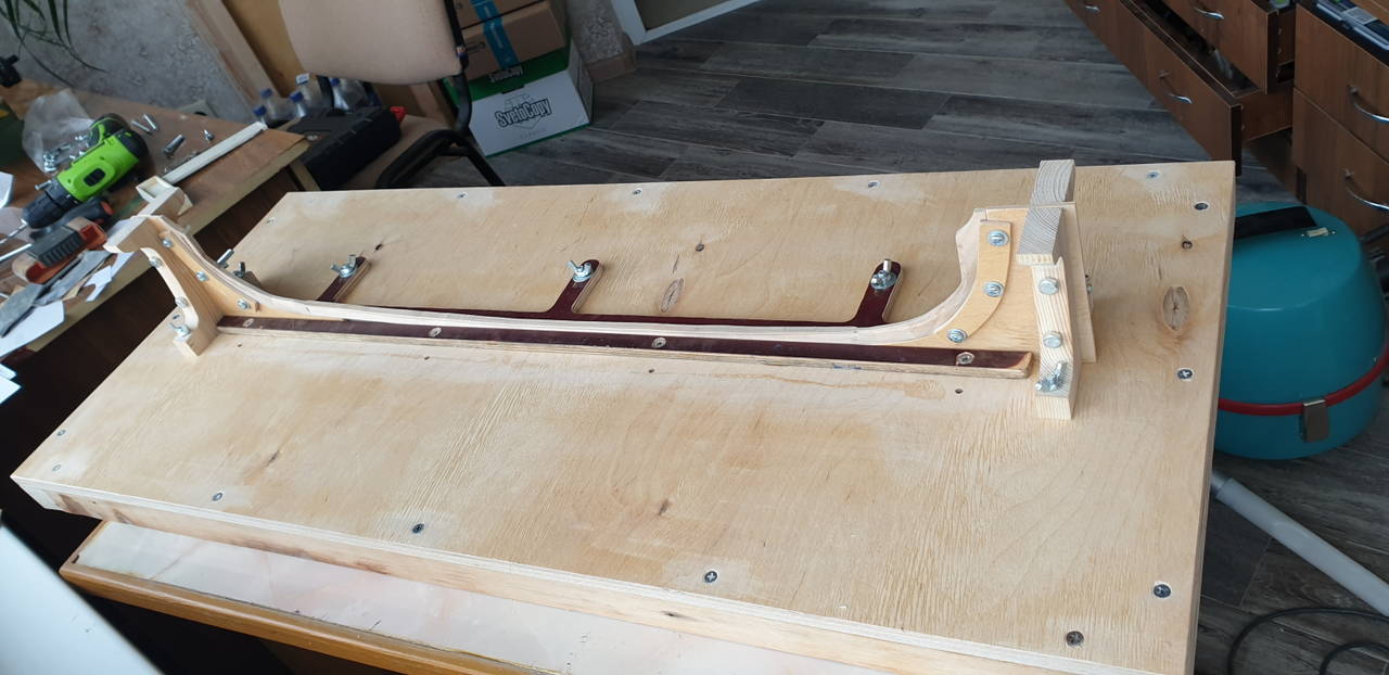

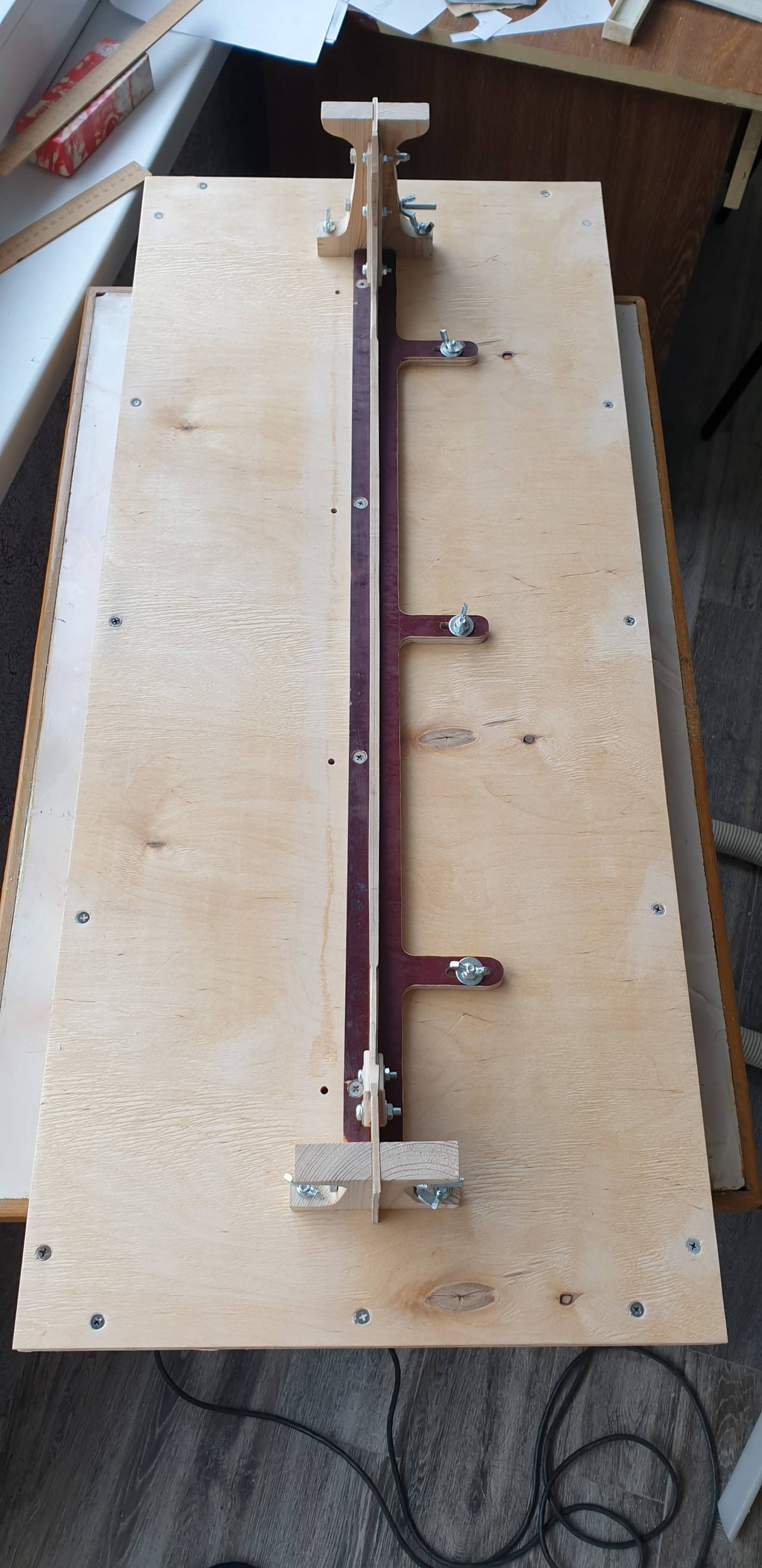

Вопрос изготовление стапеля меня давно мучил. Их видов огромное количество. Для себя решил сделать стапель, чтобы подошел не только к драккару, но к другим последующим моделям.....
Наконец план реализовался  :flag:
http://upforme.ru/uploads/000e/15/b8/464/t703013.jpg
http://upforme.ru/uploads/000e/15/b8/464/t716356.jpg
http://upforme.ru/uploads/000e/15/b8/464/t121593.jpg
http://upforme.ru/uploads/000e/15/b8/464/t797224.jpg
http://upforme.ru/uploads/000e/15/b8/464/t45220.jpg

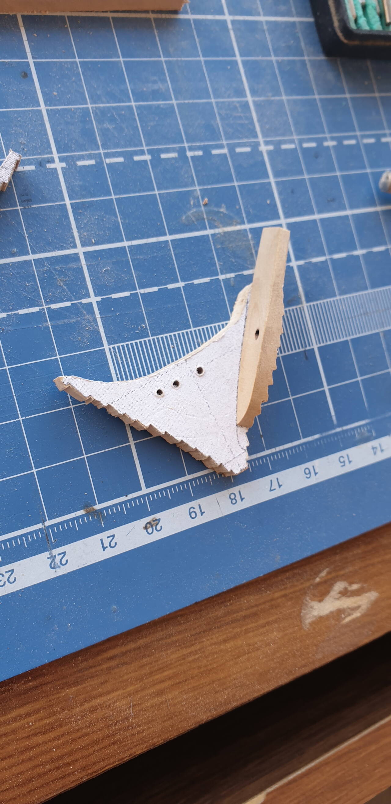

Вот теперь можно приступить к установке шпангоутов  :jumping:

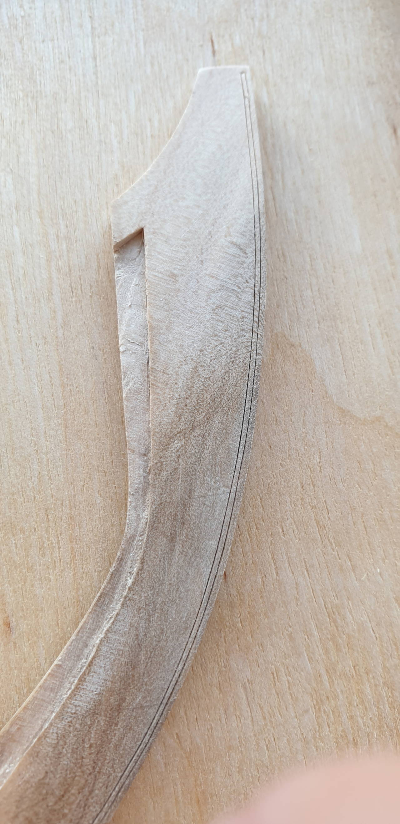

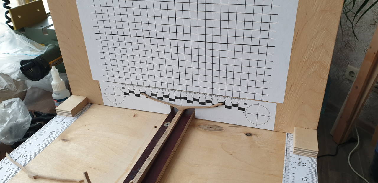

У всех драккарах на киле и обшивке каждой доски имеются параллельные линии.
В отсутствие станка с ЧПУ думал как эти полосы изобразить.
Сегодня считаю, что данная проблема решена
http://upforme.ru/uploads/000e/15/b8/464/t859186.jpg

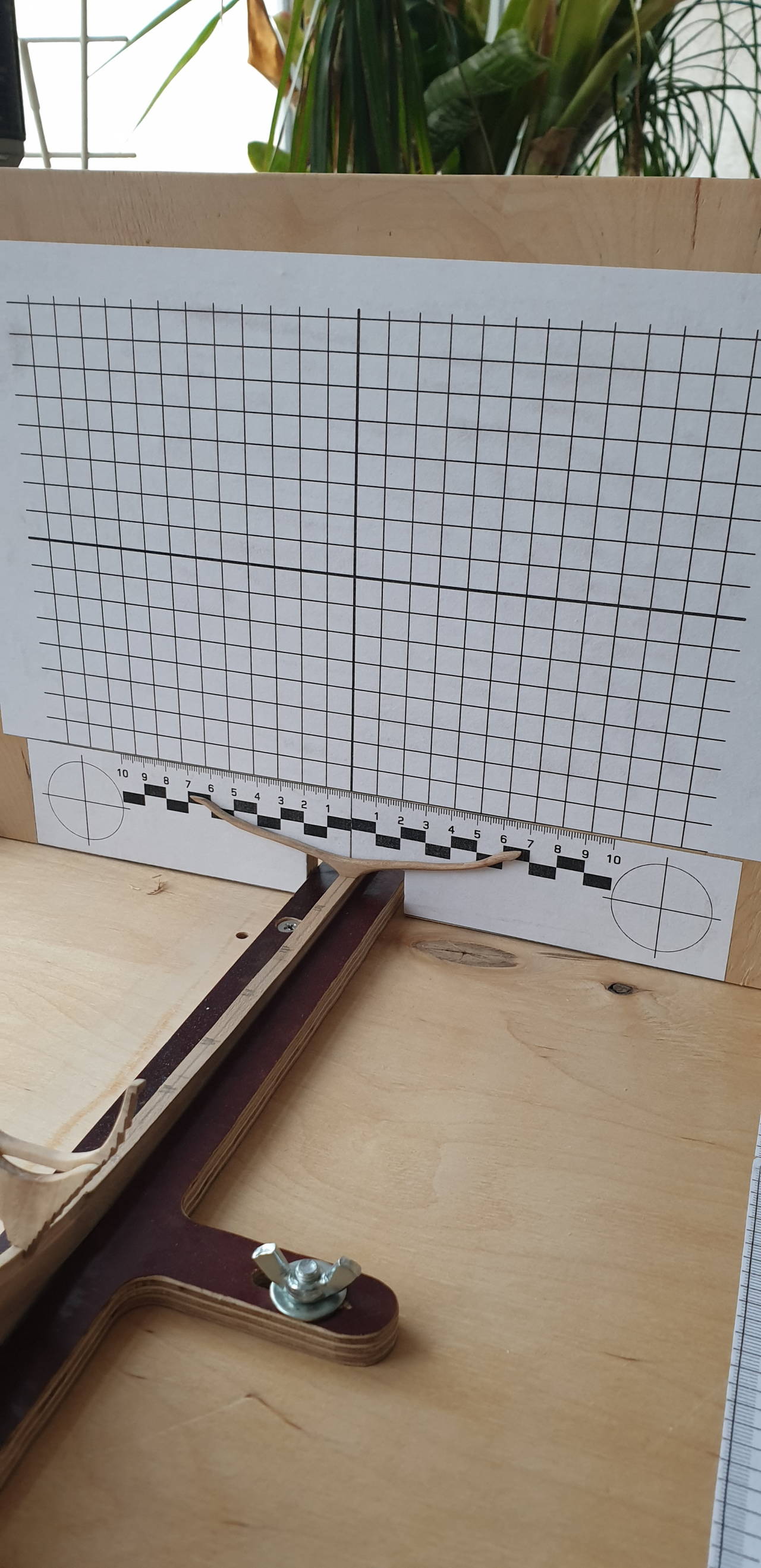

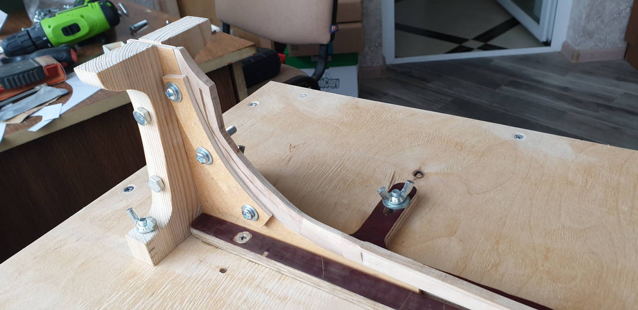

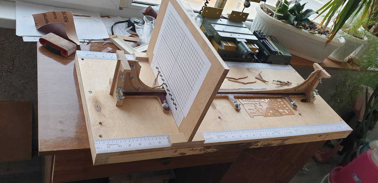

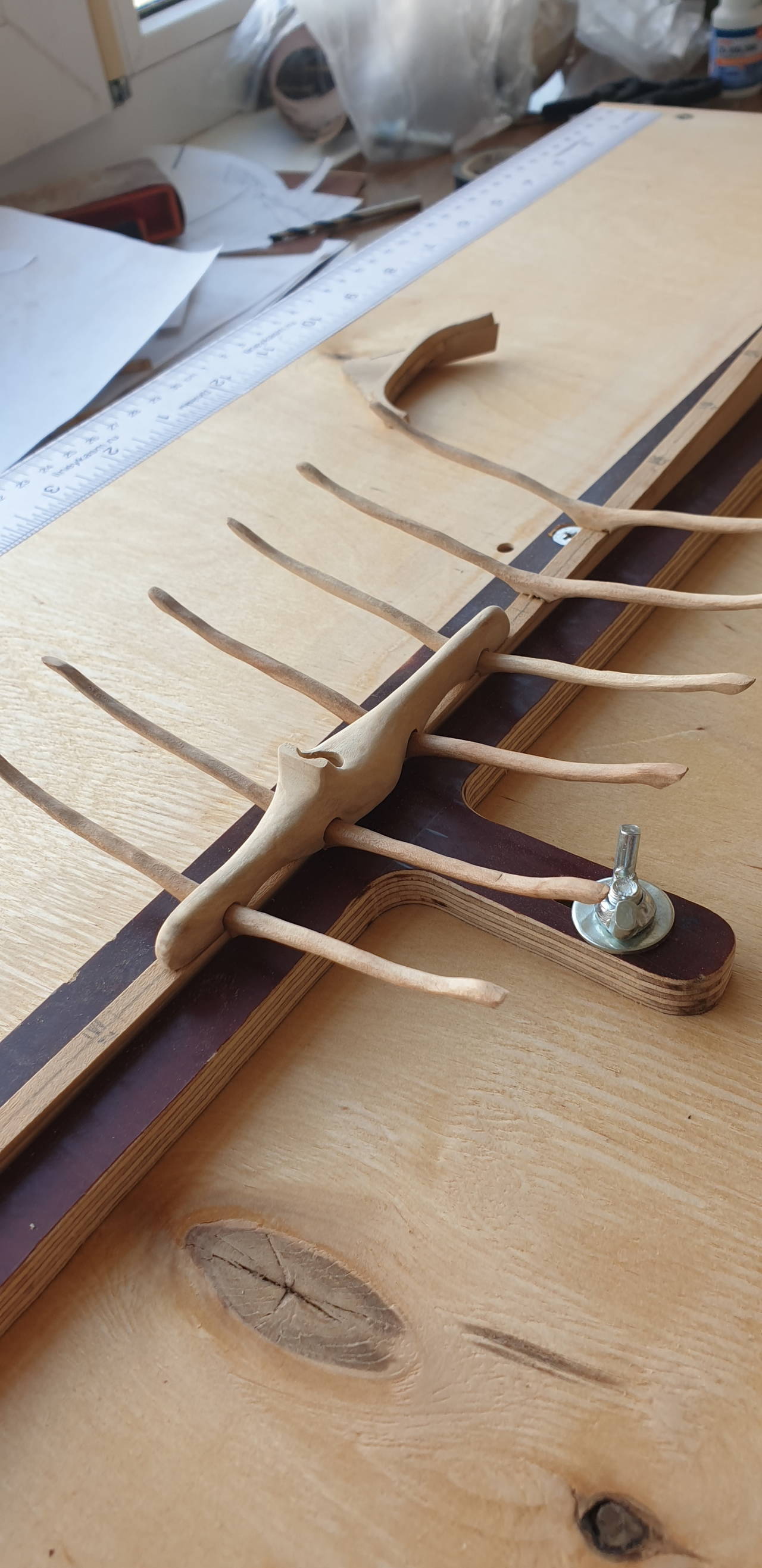

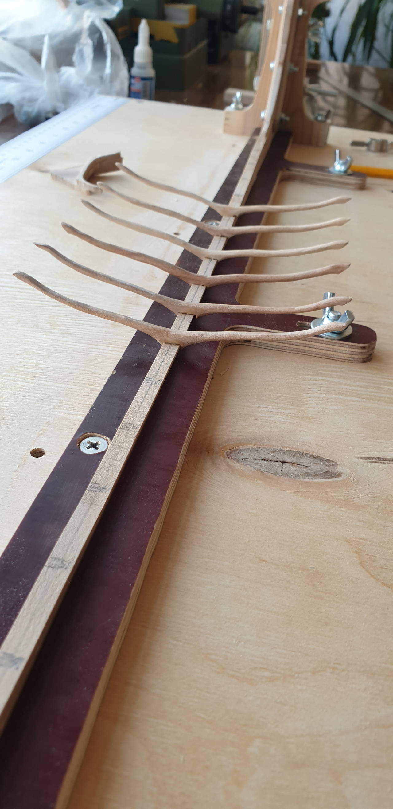

Опять же думал, что стапель готов. Однако не тут-то было. Для установки шпангоутов необходимо дополнительное приспособление чтобы выдержать как вертикаль, так и горизонталь.
Надеюсь, что данная доработка прослужит и для других проектов.
http://upforme.ru/uploads/000e/15/b8/464/t856022.jpg
http://upforme.ru/uploads/000e/15/b8/464/t152449.jpg
http://upforme.ru/uploads/000e/15/b8/464/t585478.jpg
http://upforme.ru/uploads/000e/15/b8/464/t232111.jpg

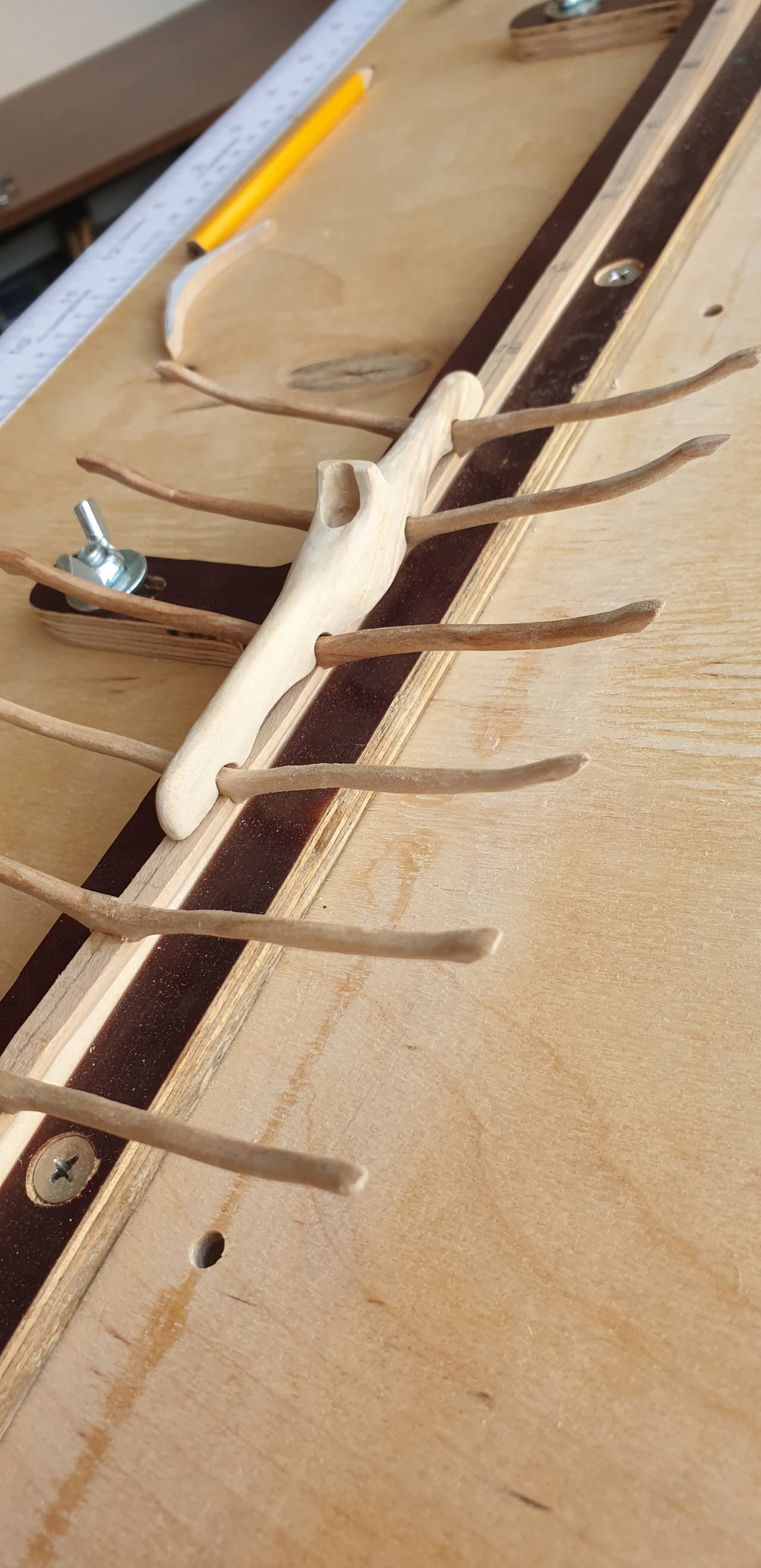

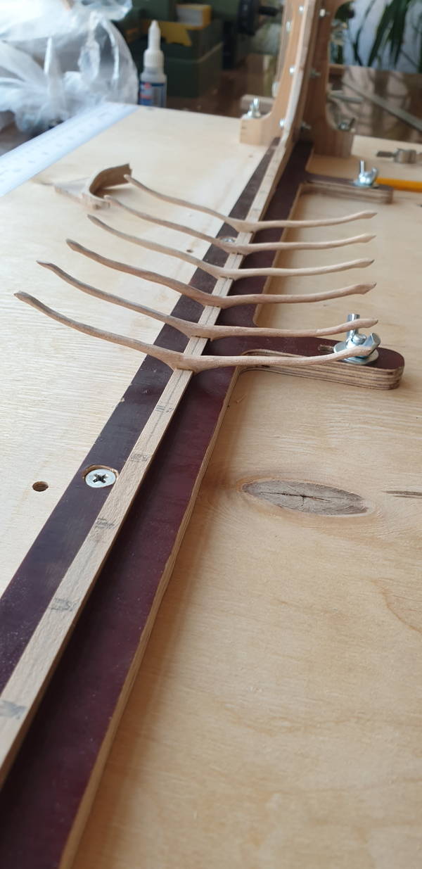

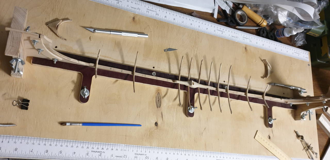

Началась установка шпангоутов
http://upforme.ru/uploads/000e/15/b8/464/t485822.jpg
http://upforme.ru/uploads/000e/15/b8/464/t223850.jpg

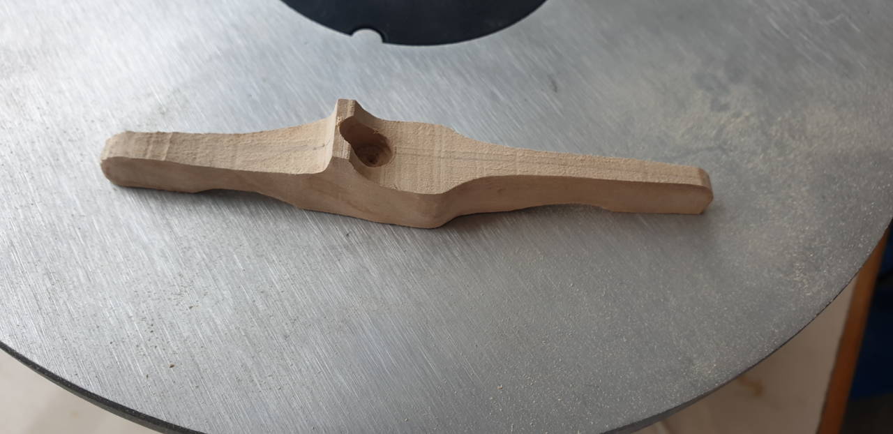

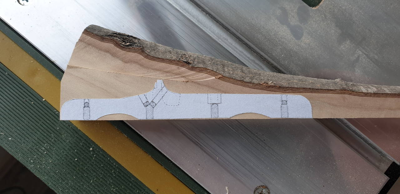

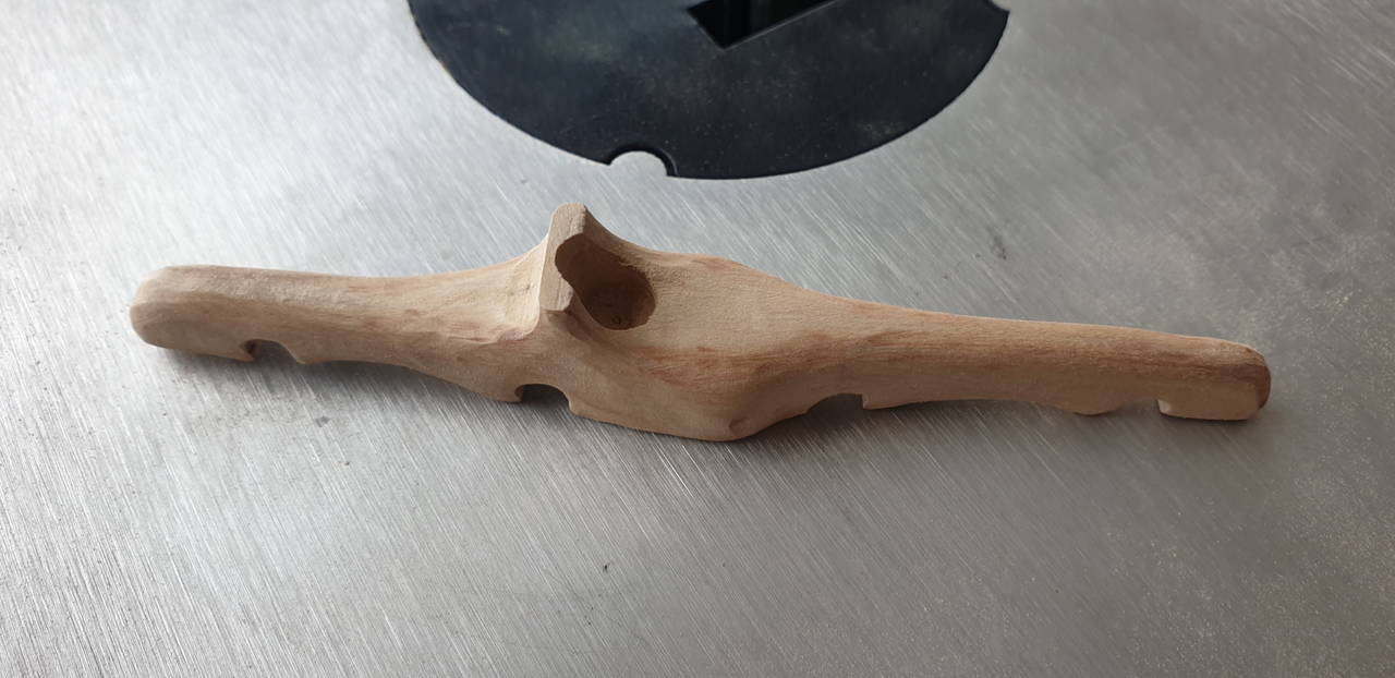

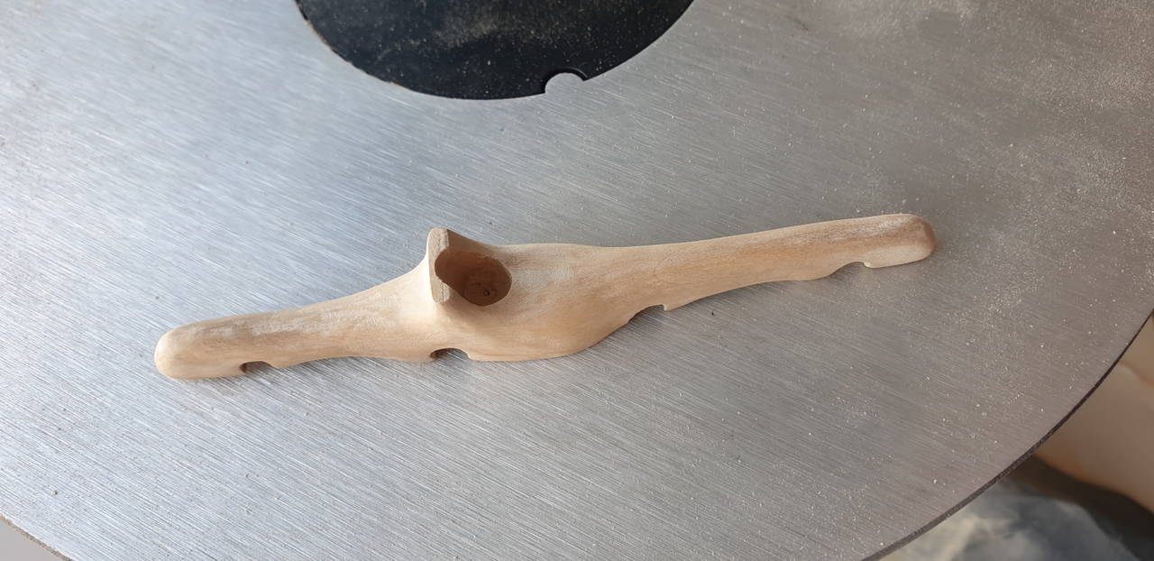

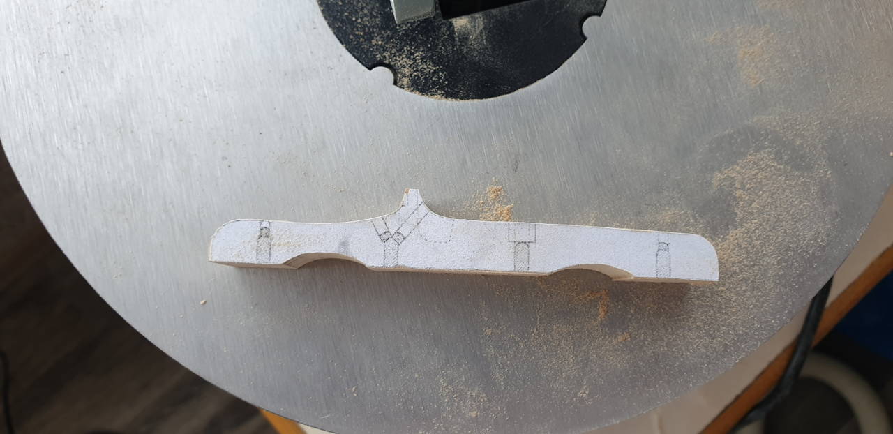

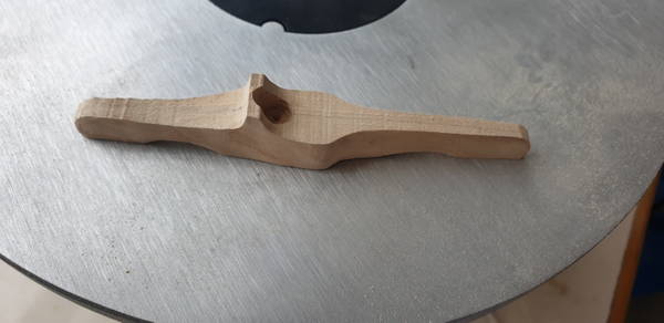

Изготовление нижнего крепления основания для мачты
http://upforme.ru/uploads/000e/15/b8/464/t387374.jpg
http://upforme.ru/uploads/000e/15/b8/464/t605322.jpg
http://upforme.ru/uploads/000e/15/b8/464/t911471.jpg
http://upforme.ru/uploads/000e/15/b8/464/t533465.jpg
http://upforme.ru/uploads/000e/15/b8/464/t98865.jpg
http://upforme.ru/uploads/000e/15/b8/464/t403204.jpg
http://upforme.ru/uploads/000e/15/b8/464/t77707.jpg
http://upforme.ru/uploads/000e/15/b8/464/t761902.jpg
http://upforme.ru/uploads/000e/15/b8/464/t551701.jpg
http://upforme.ru/uploads/000e/15/b8/464/t869824.jpg

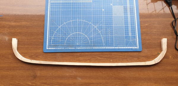

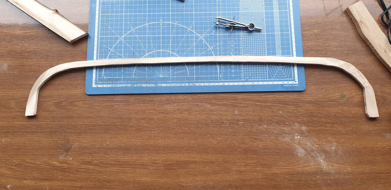

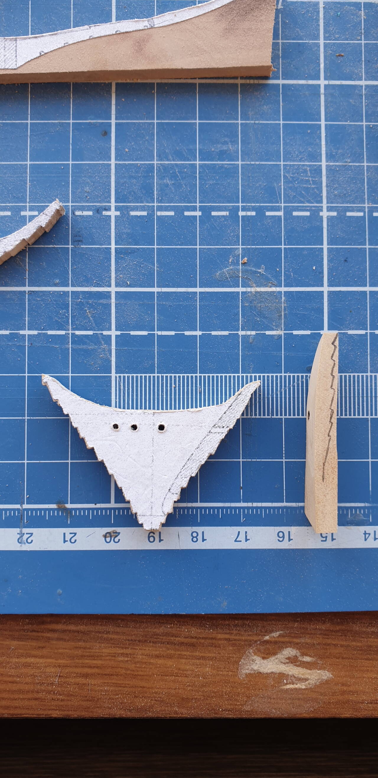

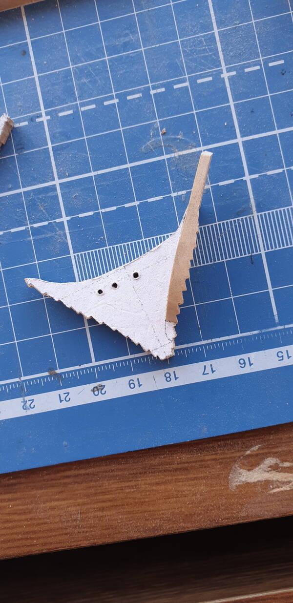

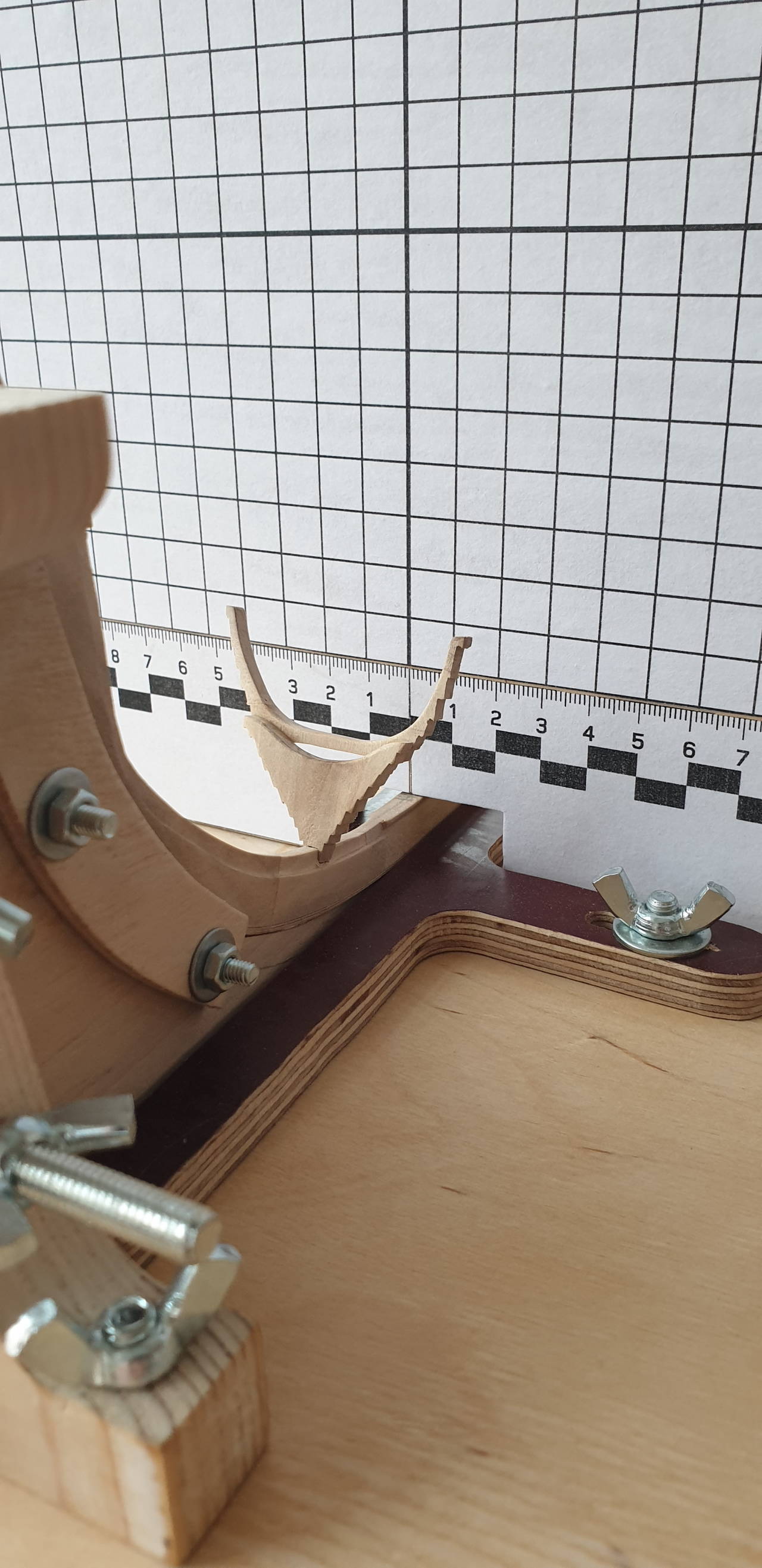

Последние шпангоуты вычерченные по чертежу сечения корпуса в отсутствие их на чертеже. Часть центральных и кормовых шпангоутов приняты из чертежа как подходящие по обводу и размеру. Посмотрим как это отразиться на укладке обшивки
http://upforme.ru/uploads/000e/15/b8/464/t390634.jpg
