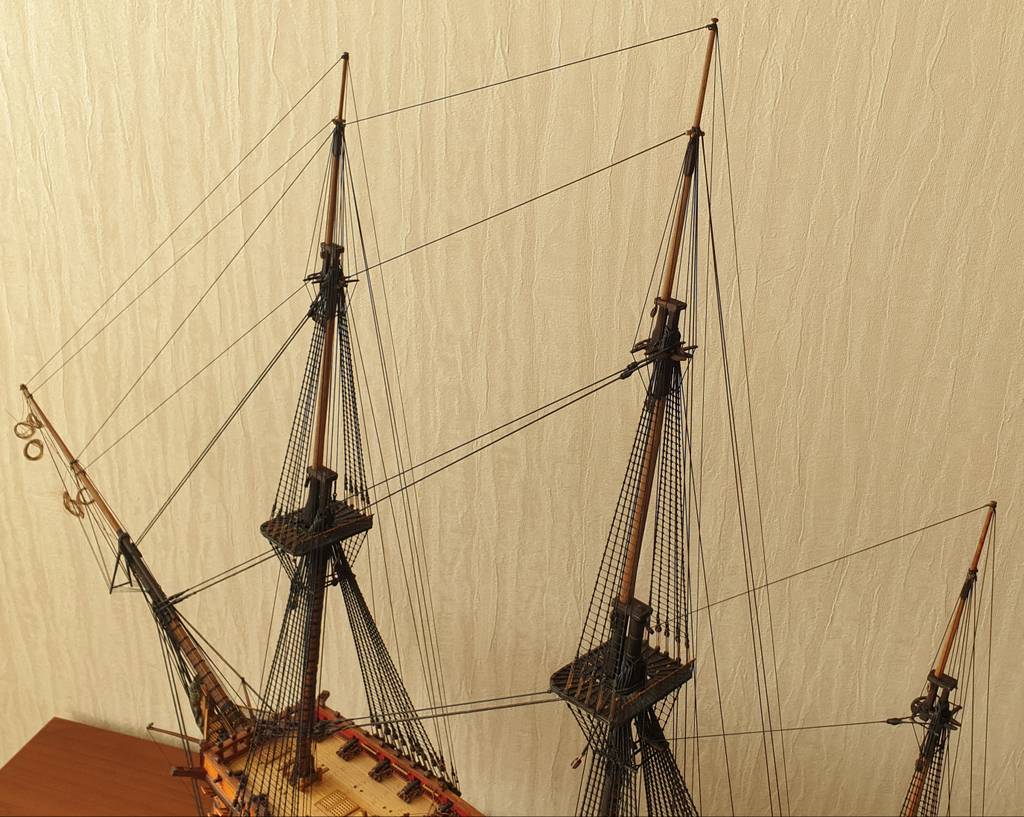

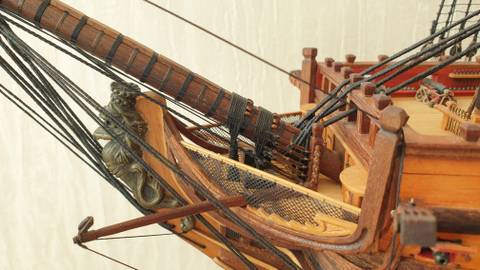

Уже который раз убеждаюсь, что пословица 7 раз отмерь, 1 раз отрежь - имеет место жить и мы постоянно на неё натыкаемся!
Так вот, о чем это я?.... Не очень часто, но все таки бывает, и я из-за своей невнимательности снова наступаю на грабли.... причем дважды.

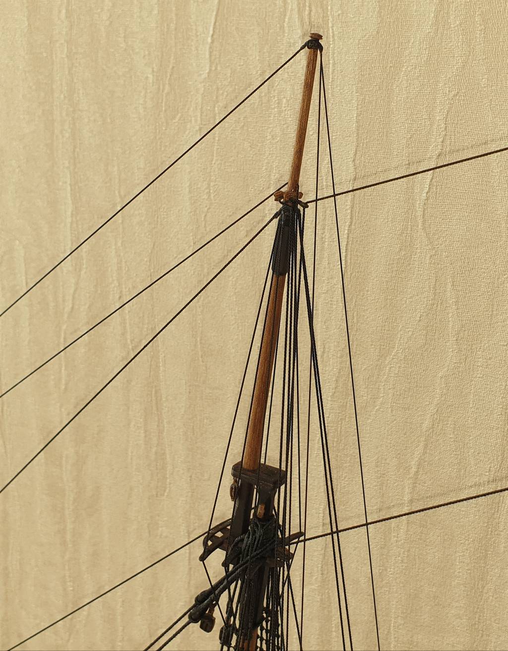

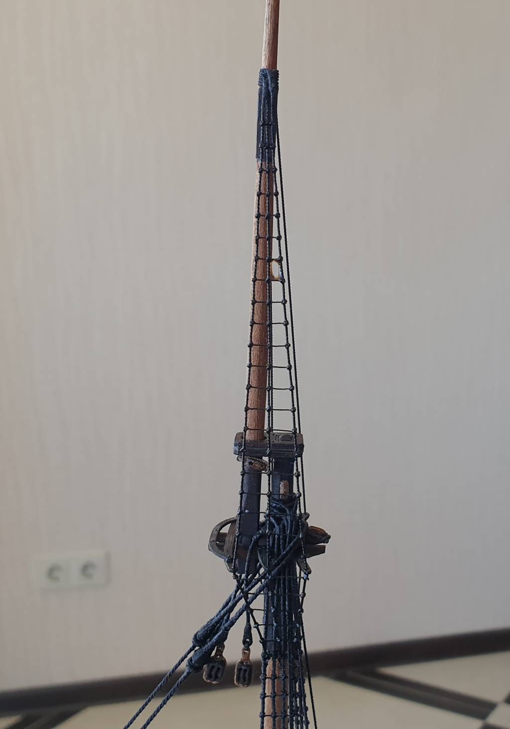

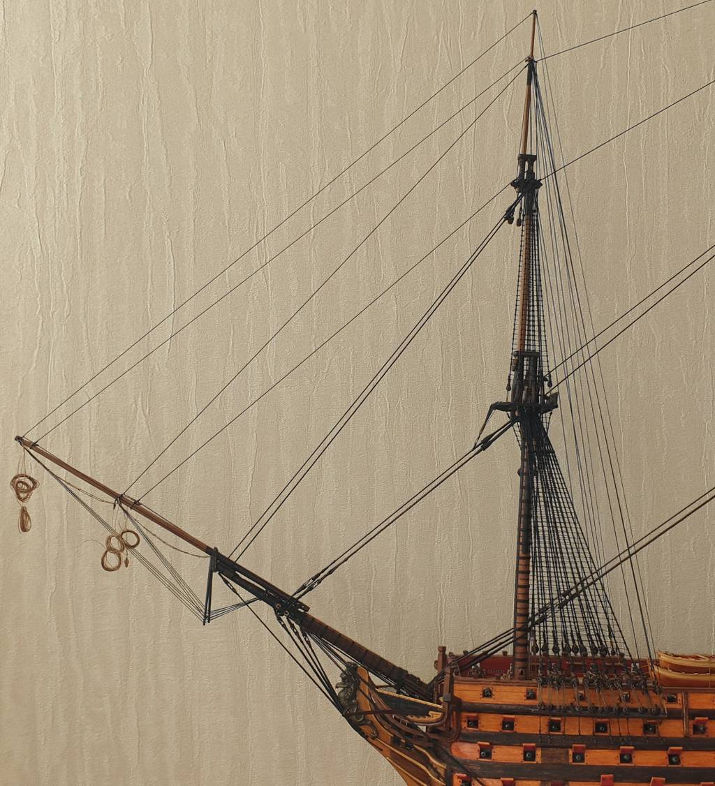

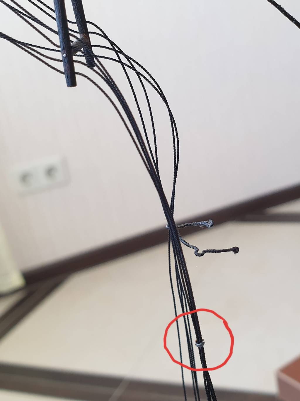

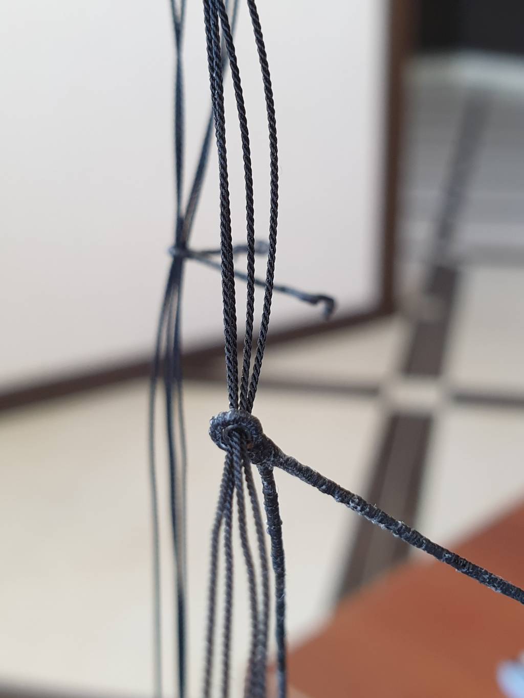

Так я выше написал, что ванты брам-стеньг произвел, но осталось навязать выбленки. и когда я за них взялся, и закончил с правого борта фок-мачты, то установил, что они - выбленки там и не нужны вовсе. Пришлось срезать ванты и устанавливать их снова.
https://upforme.ru/uploads/000e/15/b8/464/t892964.jpg

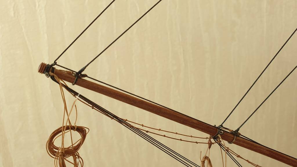

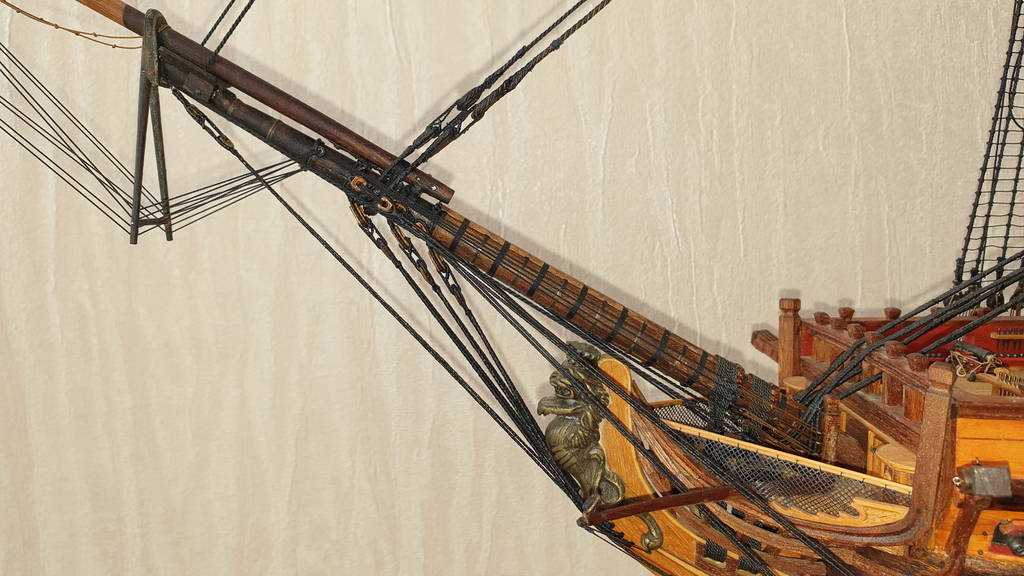

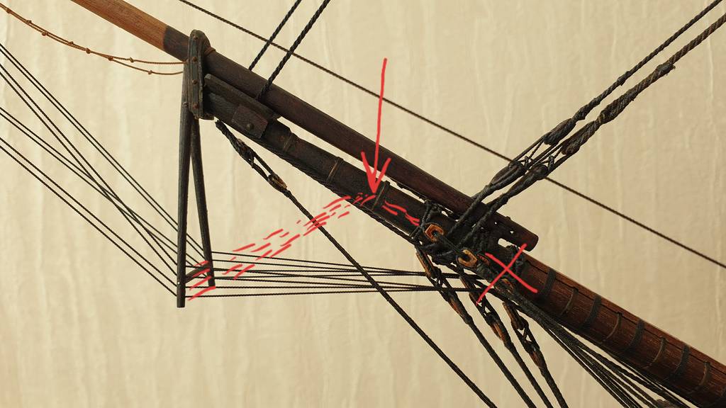

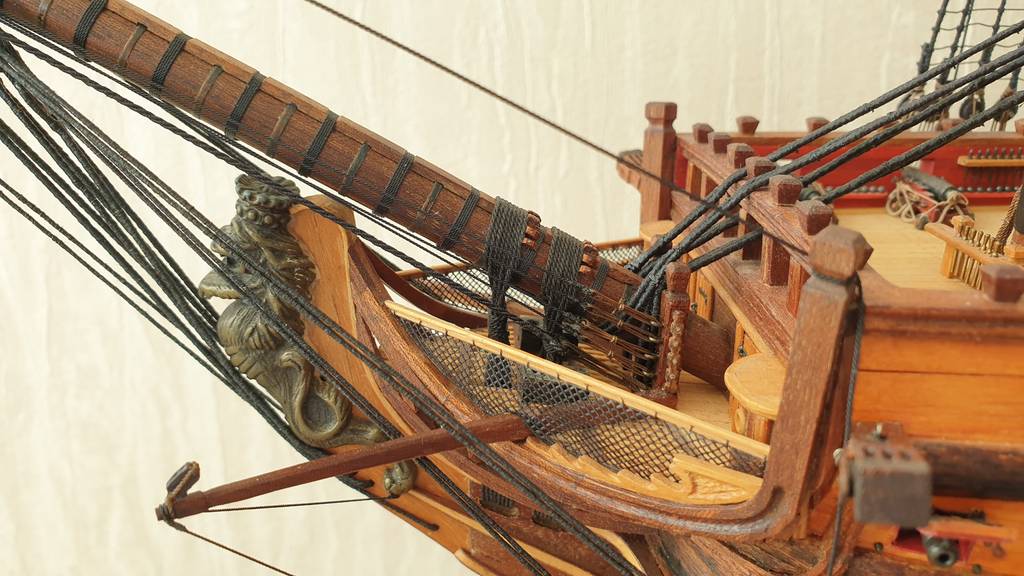

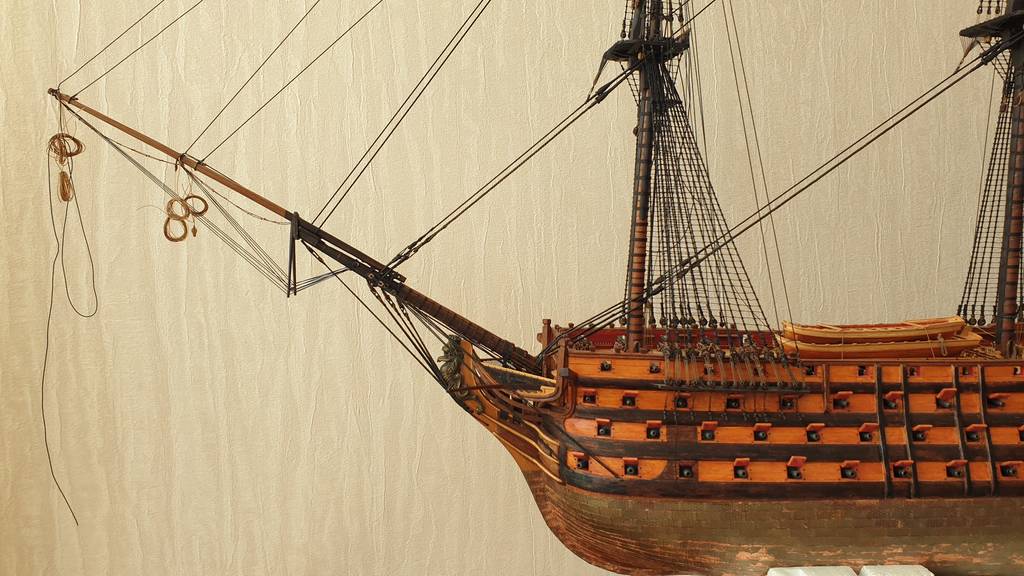

Такая же ерунда постигла меня с установкой штагов и бакштагов утлегаря.
После того, как я их успешно установил, меня не отпускал один вопрос, каким образом на установленном блинда-рее мог быть развернут парус, если ему мешают эти самые утлегарь-штаги?
https://upforme.ru/uploads/000e/15/b8/464/t457573.jpg
https://upforme.ru/uploads/000e/15/b8/464/t928148.jpg
https://upforme.ru/uploads/000e/15/b8/464/t67875.jpg
https://upforme.ru/uploads/000e/15/b8/464/t815959.jpg
https://upforme.ru/uploads/000e/15/b8/464/t841663.jpg
проверив все чертежи заново, выматерив себя..... приступил к переделке. Сложность заключалась в том, что нужно было заново сделать строп с коушами для проводки утлегарь-штагов в другом месте, причем не переделывая сами штаги (то есть 8 коушей на концах), так как старый оказалось не переместить

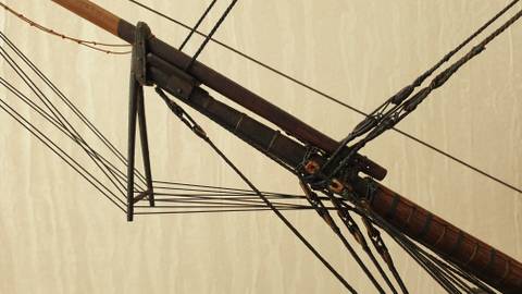

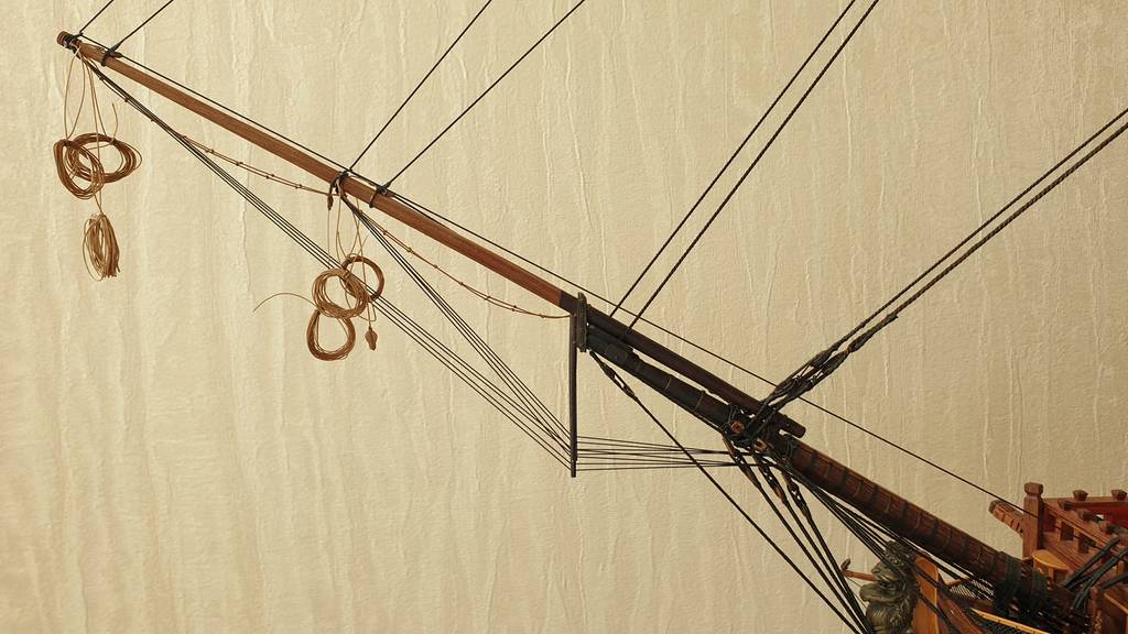

А вот и исправленный узел....
https://upforme.ru/uploads/000e/15/b8/464/t53500.jpg
https://upforme.ru/uploads/000e/15/b8/464/t388885.jpg

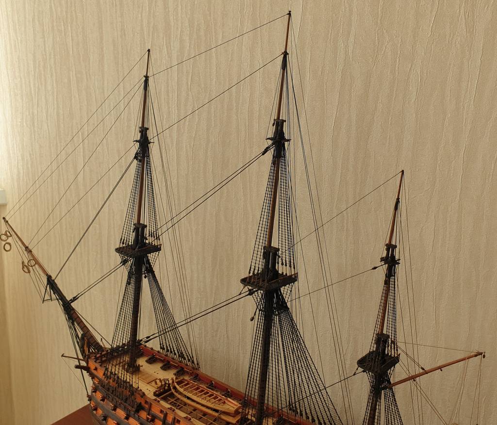

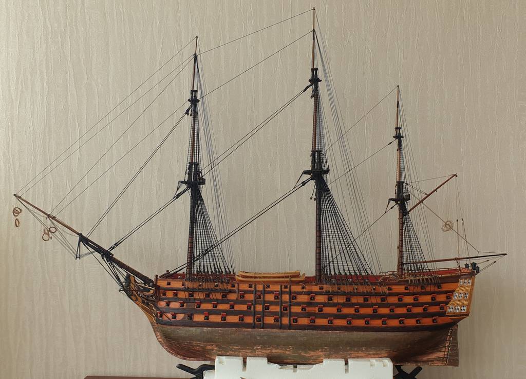

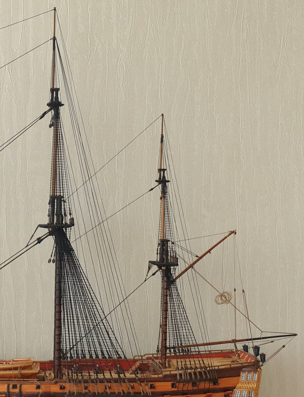

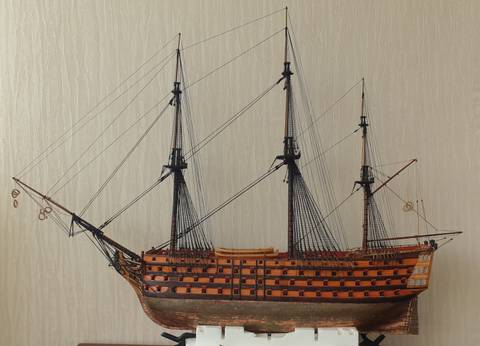

Работа по стоячему такелажу завершена. Перехожу к доработке и установке рей.
Сейчас у меня дилемма: делать корабль голый или с убранными парусами. Голый конечно проще, но с парусами думаю эффектней.

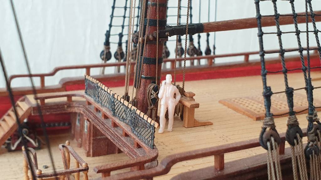

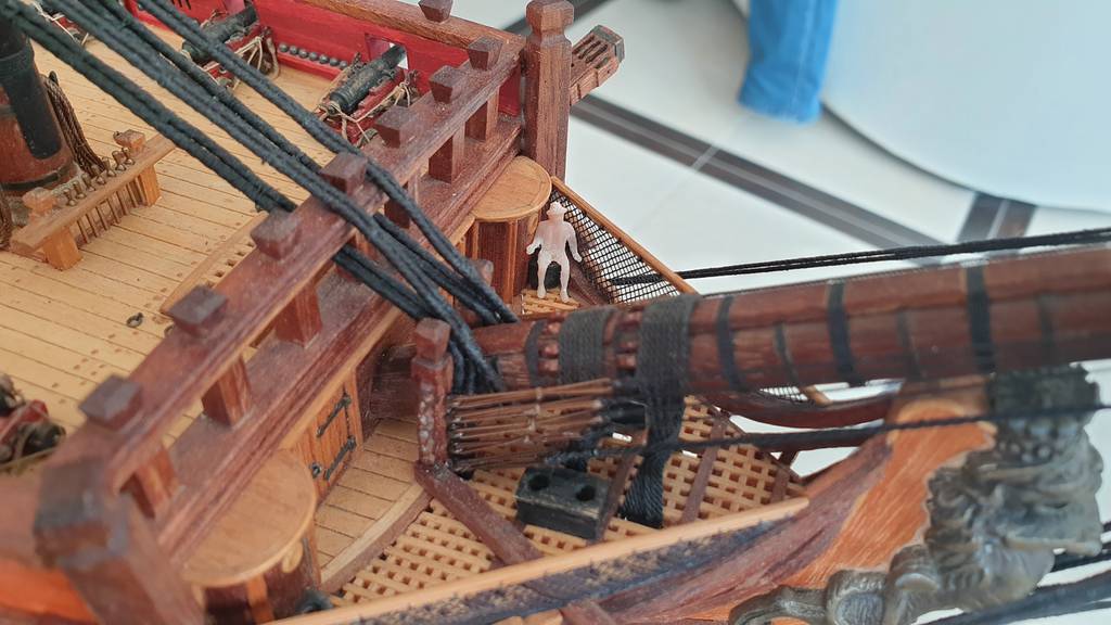

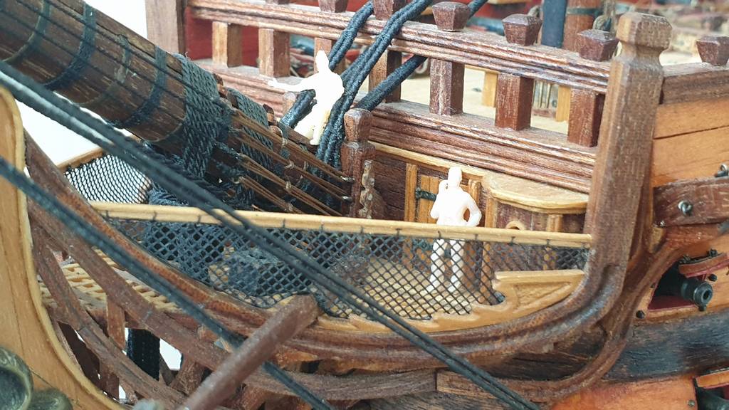

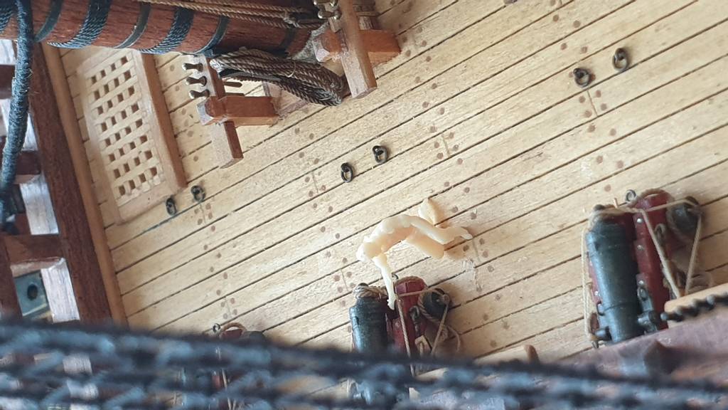

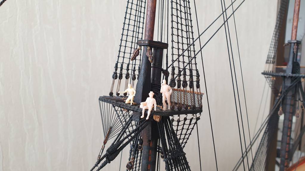

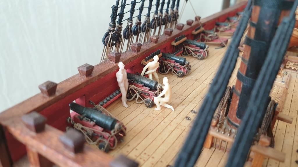

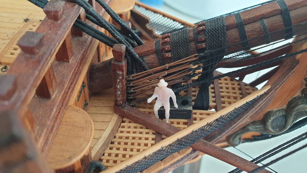

Сегодня пришли фигурки, которые заказал в Китае, для наглядности масштаба модели.
Возможно потом установлю на модель.

658
Людишки есть, так и на диораму замахнешься!!!
659
шикарно
660
Всем доброго времени суток!!!
Виктор, привет! Стоит задуматься  :cool:
шикарно
Спасибо, Михаил!

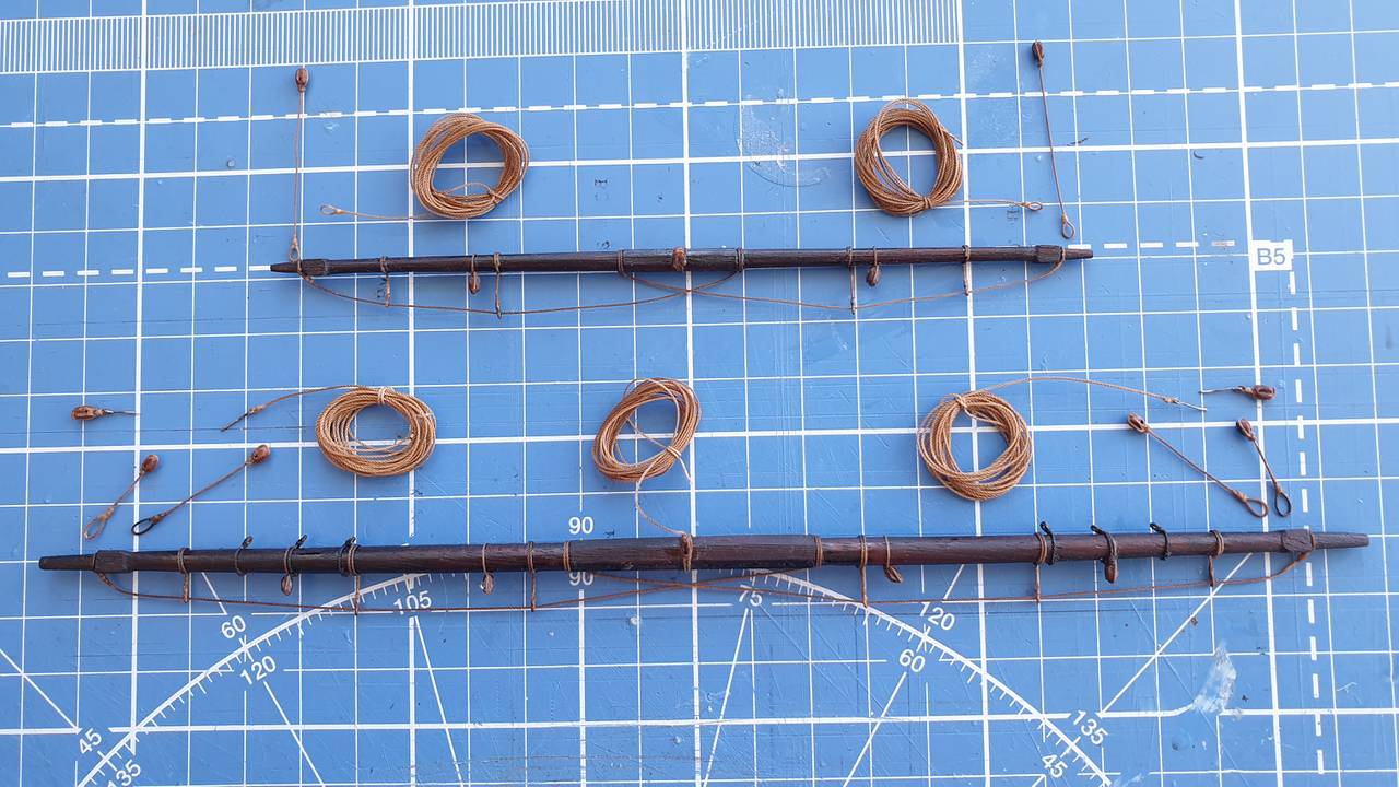

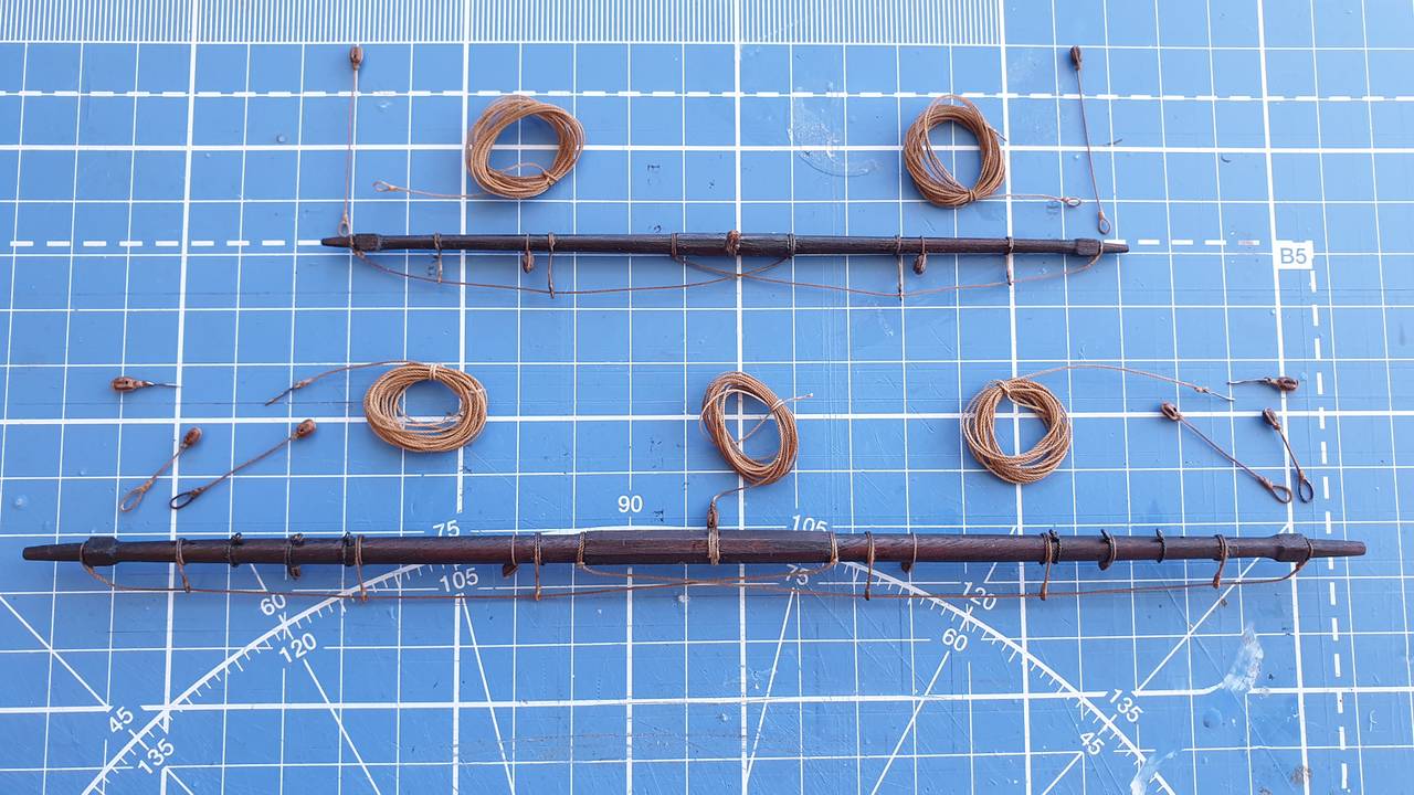

И так, планы следующие.....
Сначала была задумка перейти к парусам, при том, что швейная машинка уже прошла тех.подготовку, но пока не определился с цветом и нитками.
Выдам небольшую тайну, что пока готовил выложить фото, то уже в принципе выкрасил как парусину, так и сами нитки. Осталось только сделать пробные строчки....

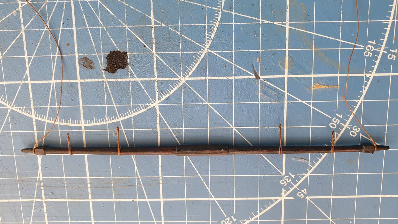

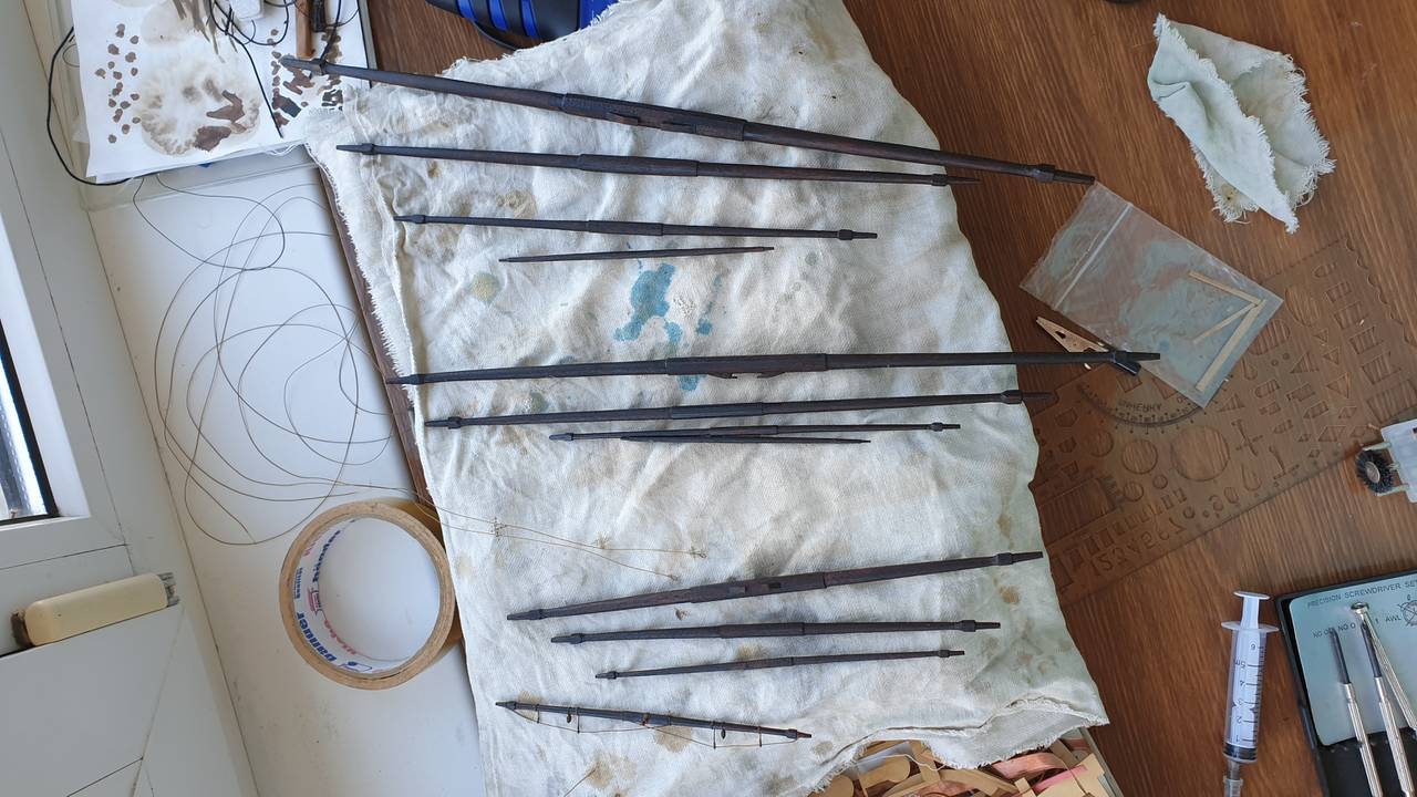

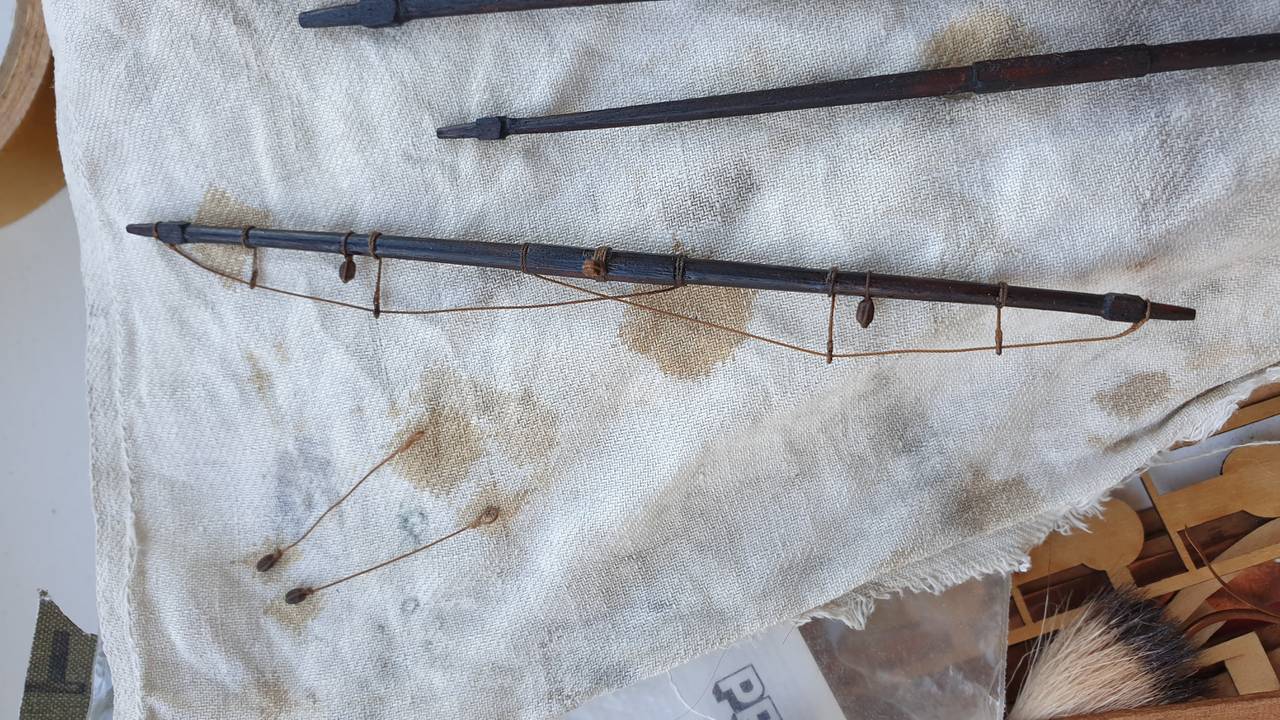

Первые паруса будут сшиты на блинда и бовен-блинд-рей, которые уже подготовлены. пока еще отвлекся на изготовление лисель-спиртов, металлических бугелей на фока и марса реи, надо еще сделать спирт-бугели: и пока не могу найти инфы какие они были у испанцев. Наверно сделаю как сам вижу этот элемент исходя из имеющейся инфы
