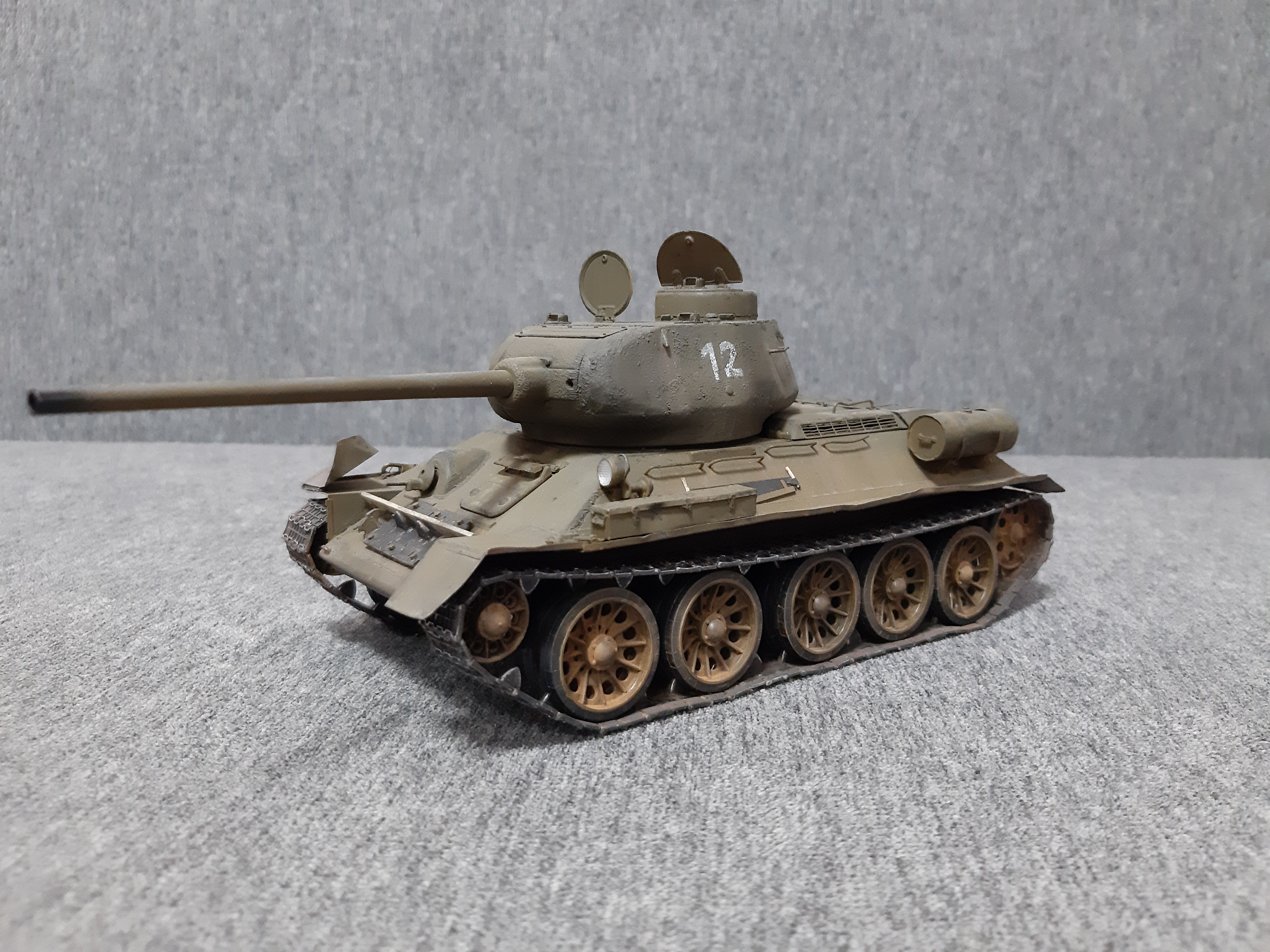

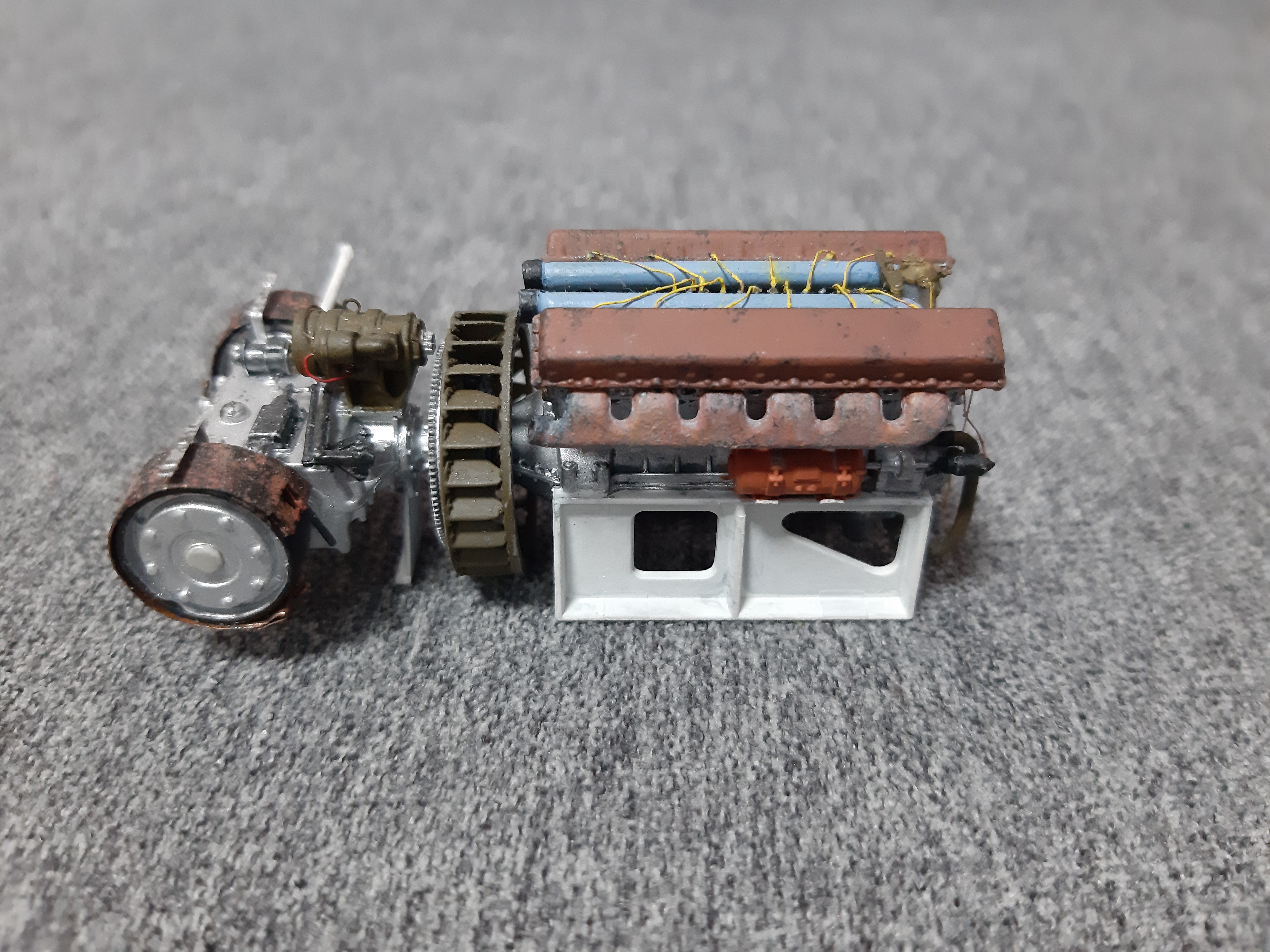

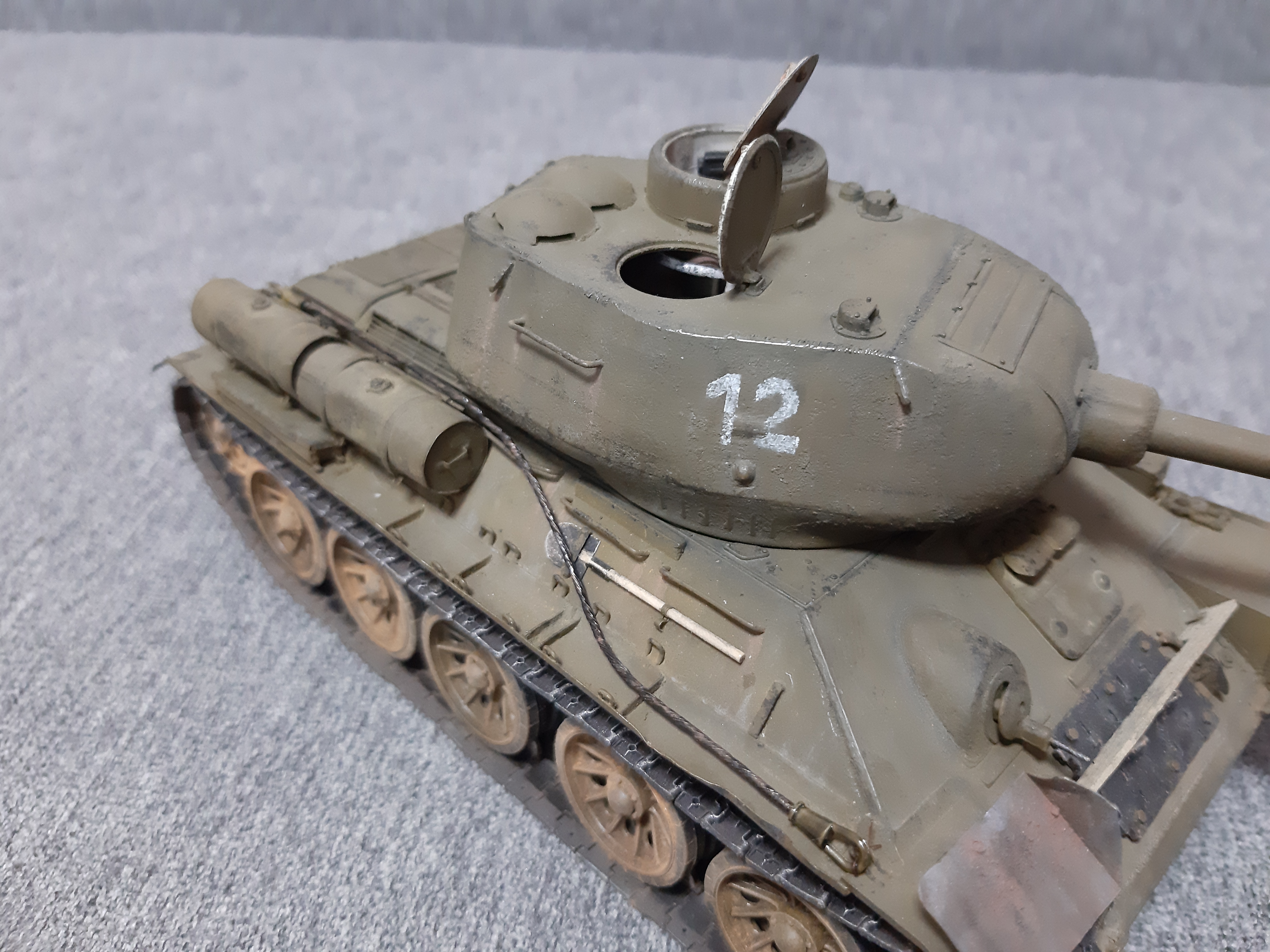

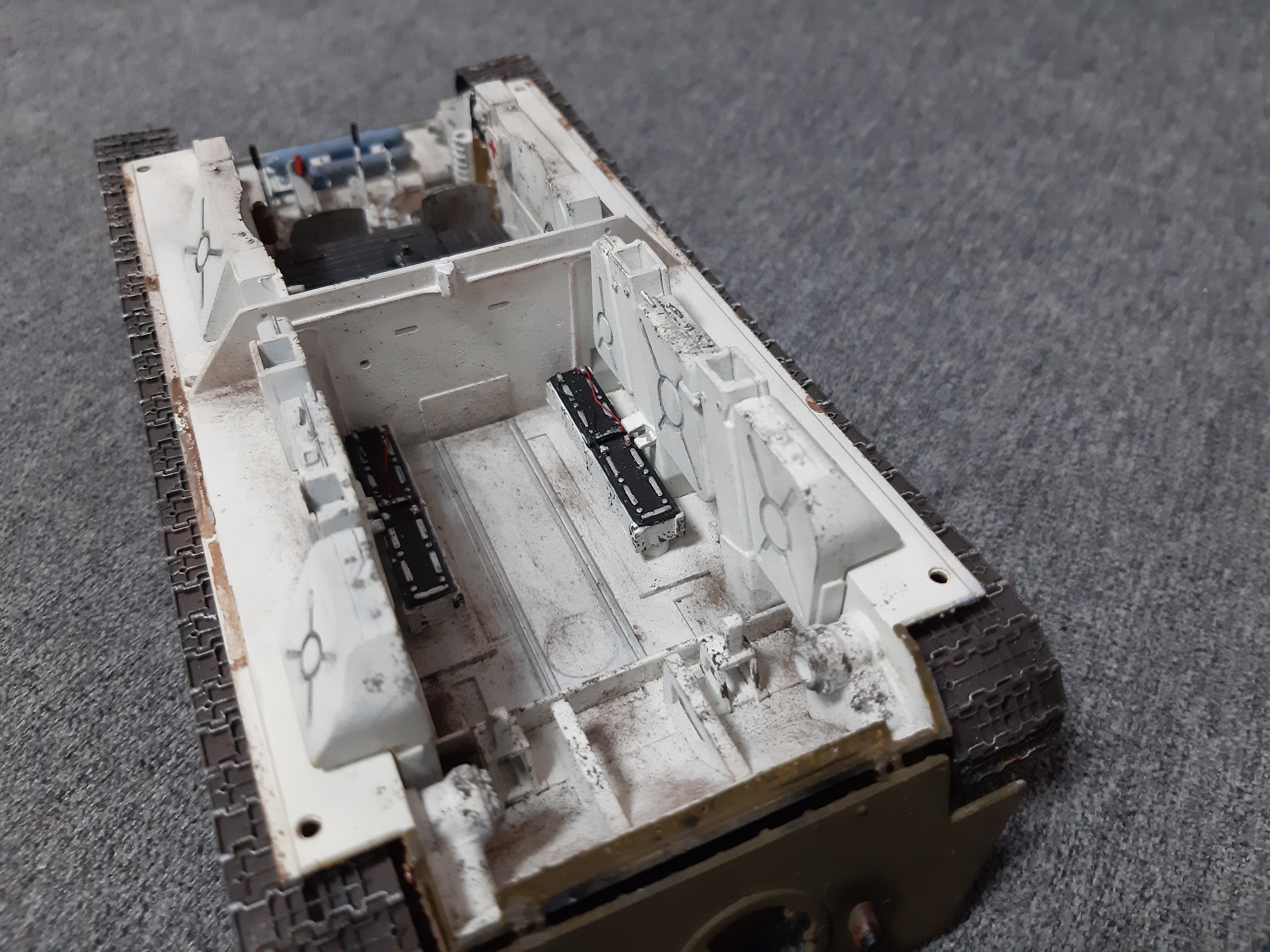

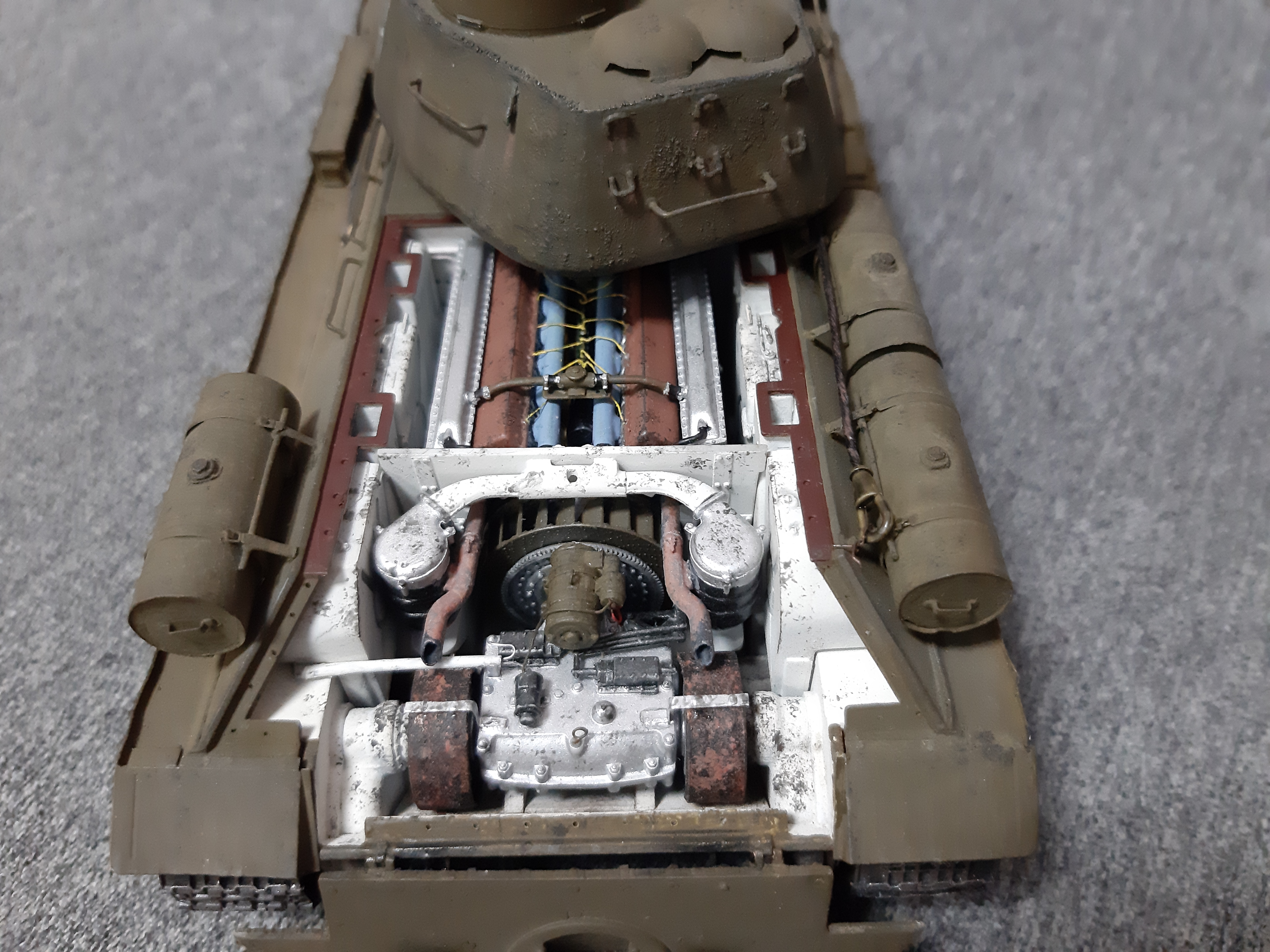

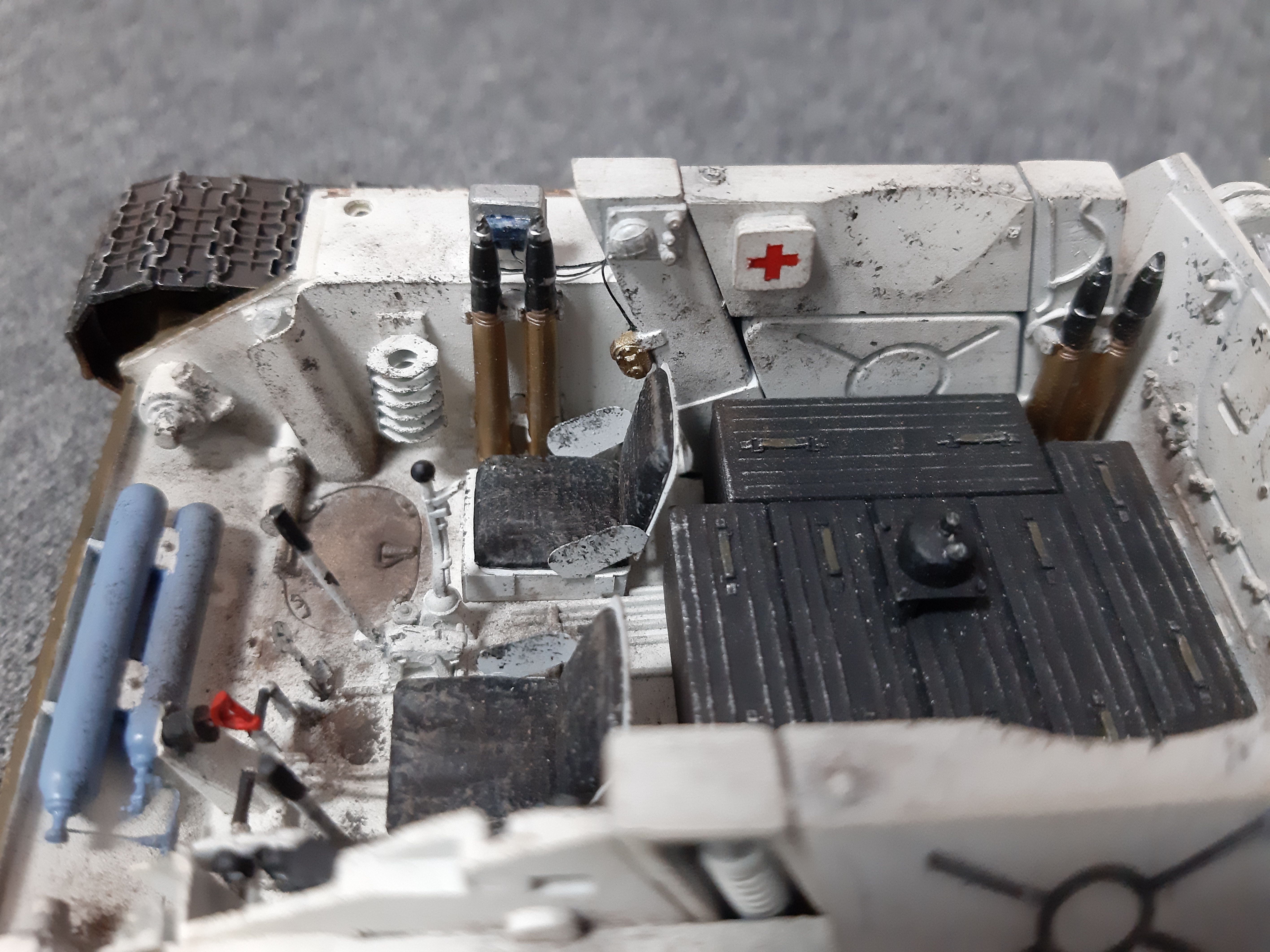

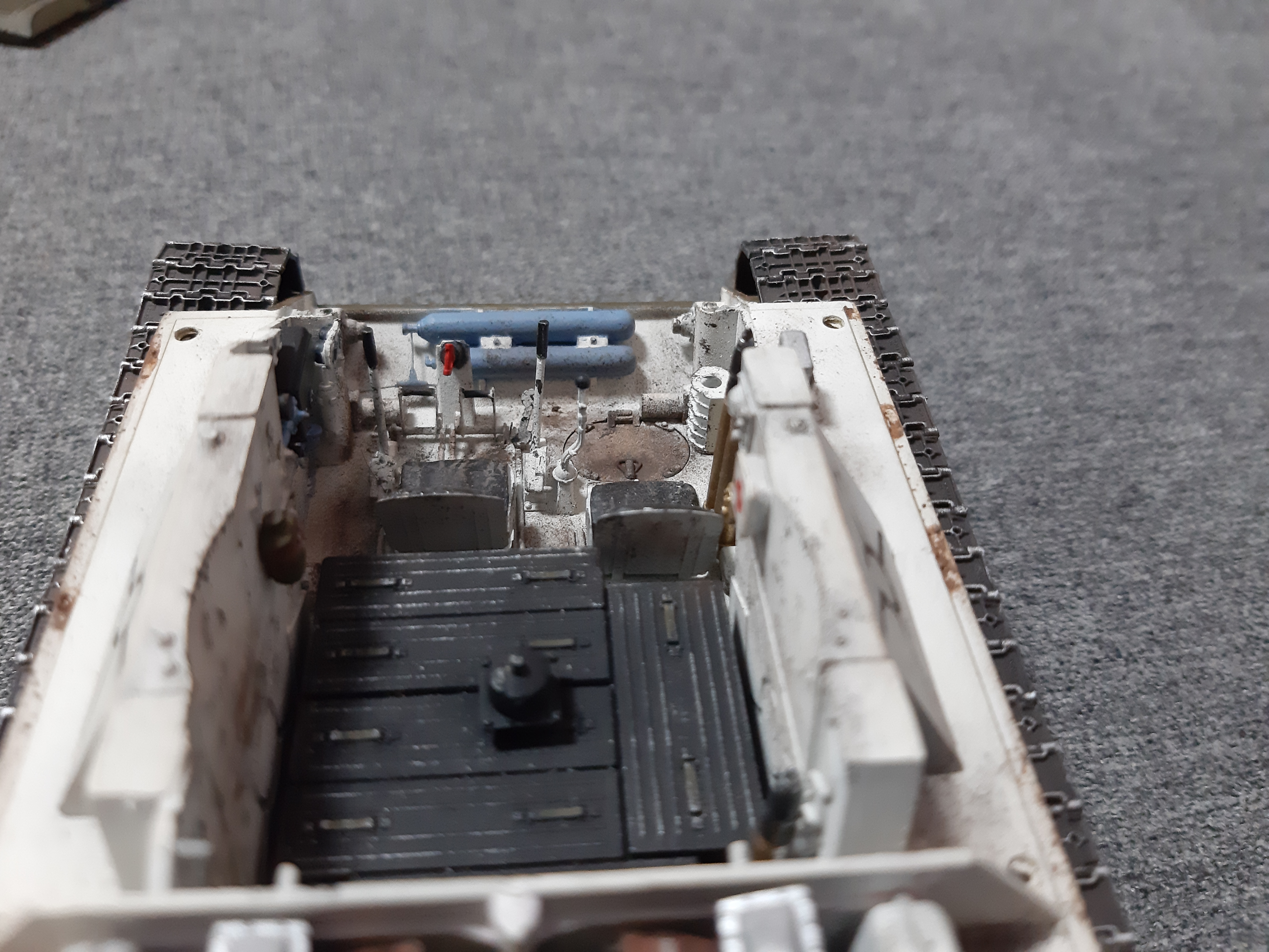

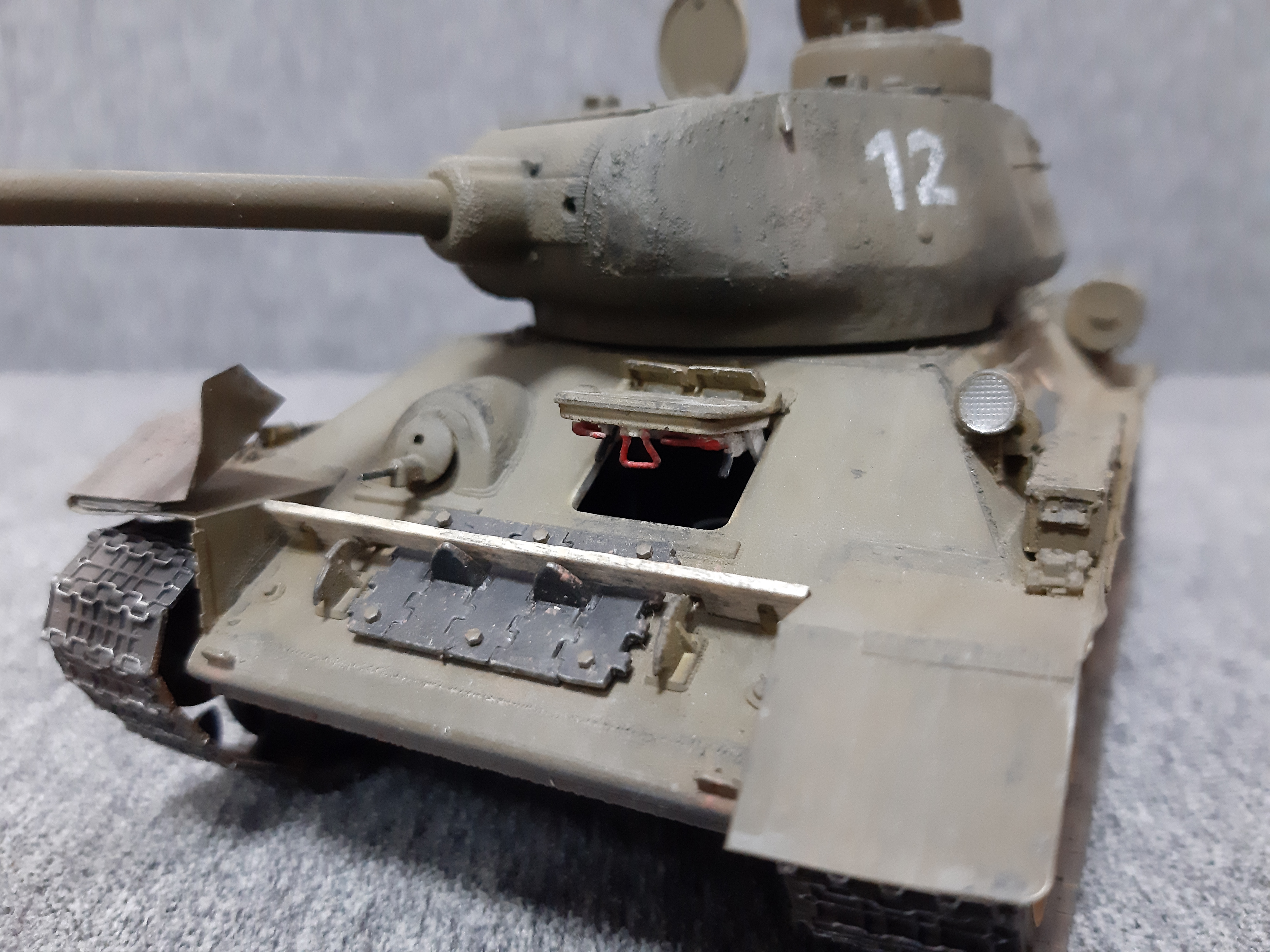

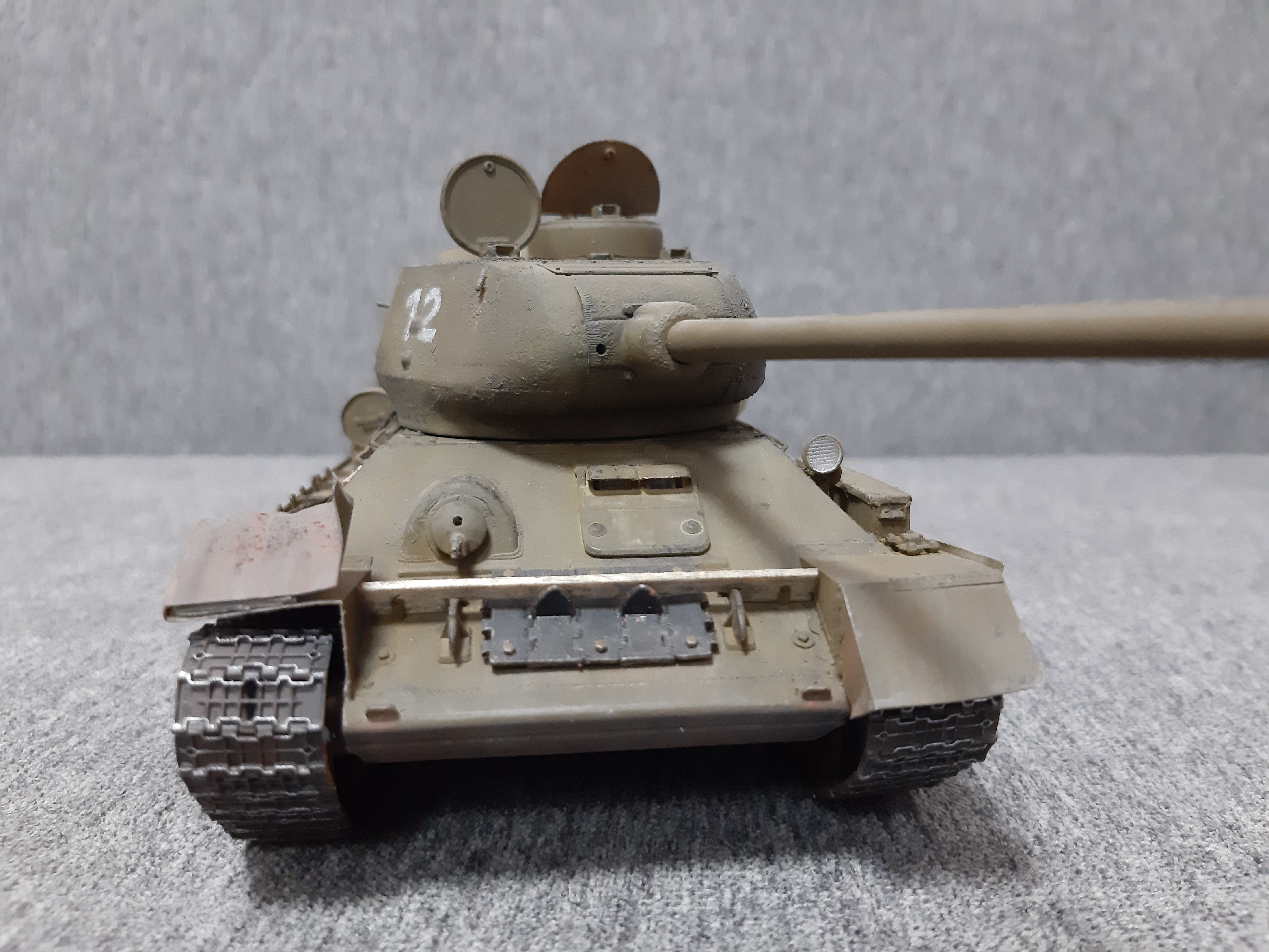

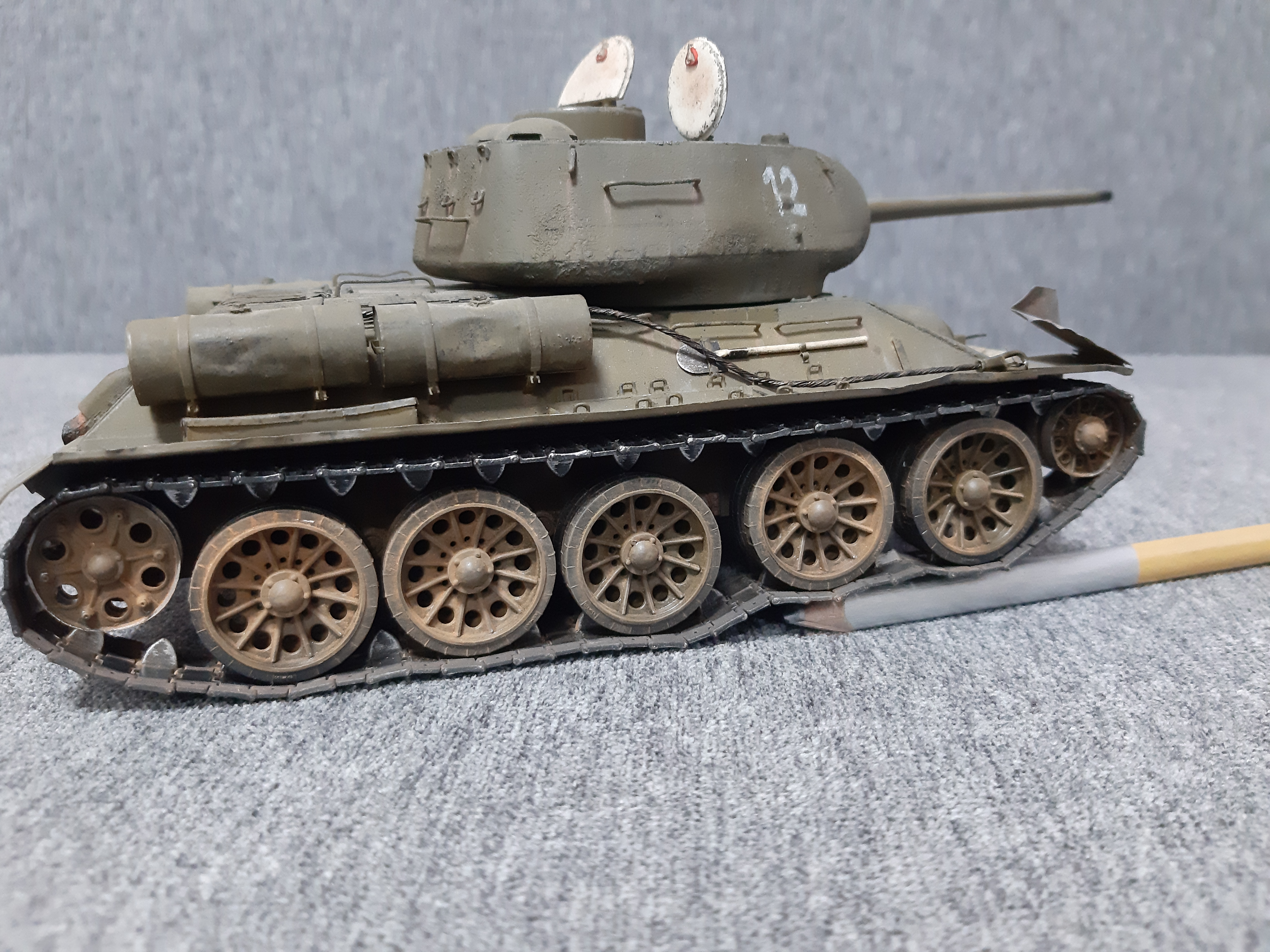

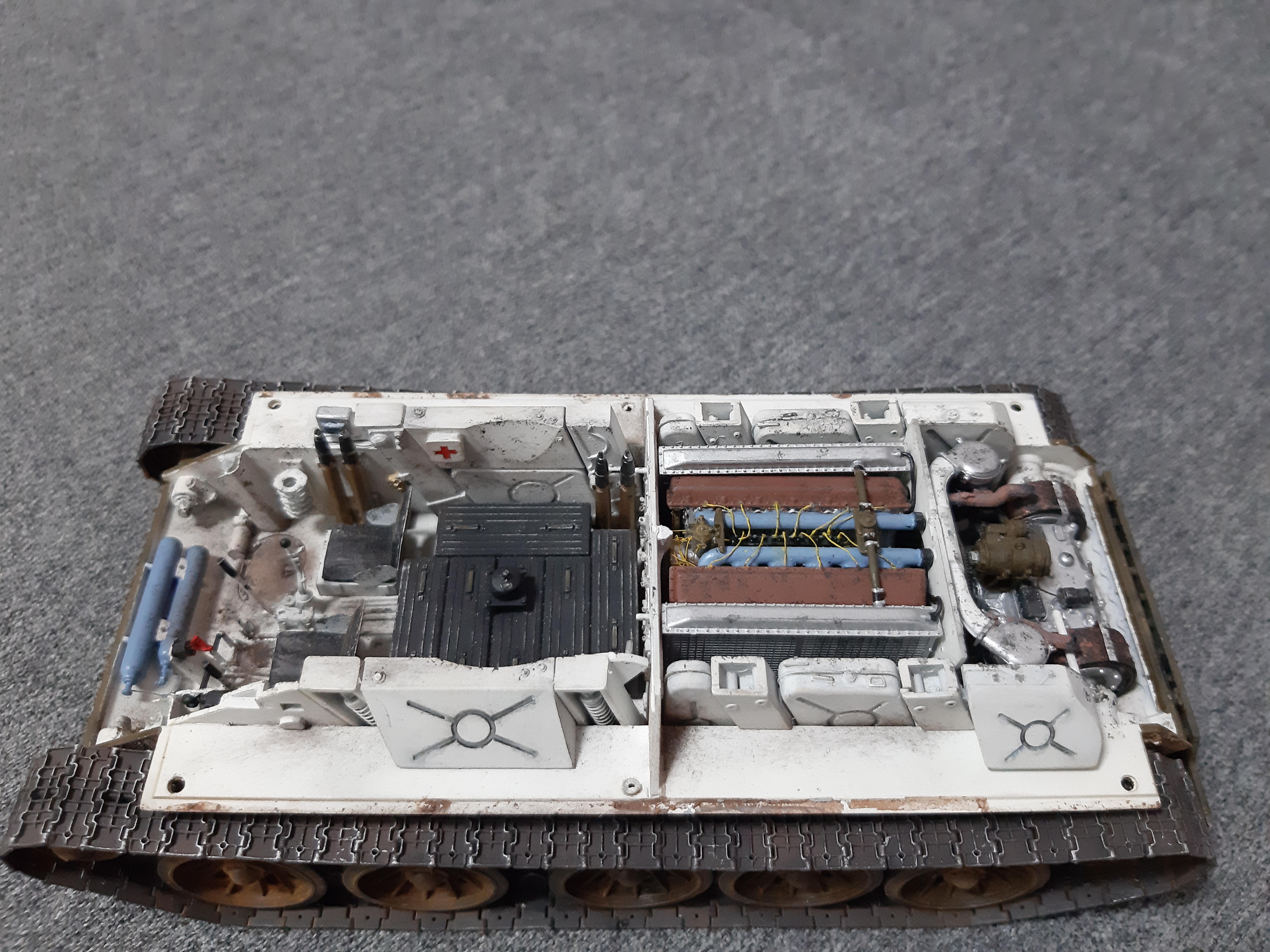

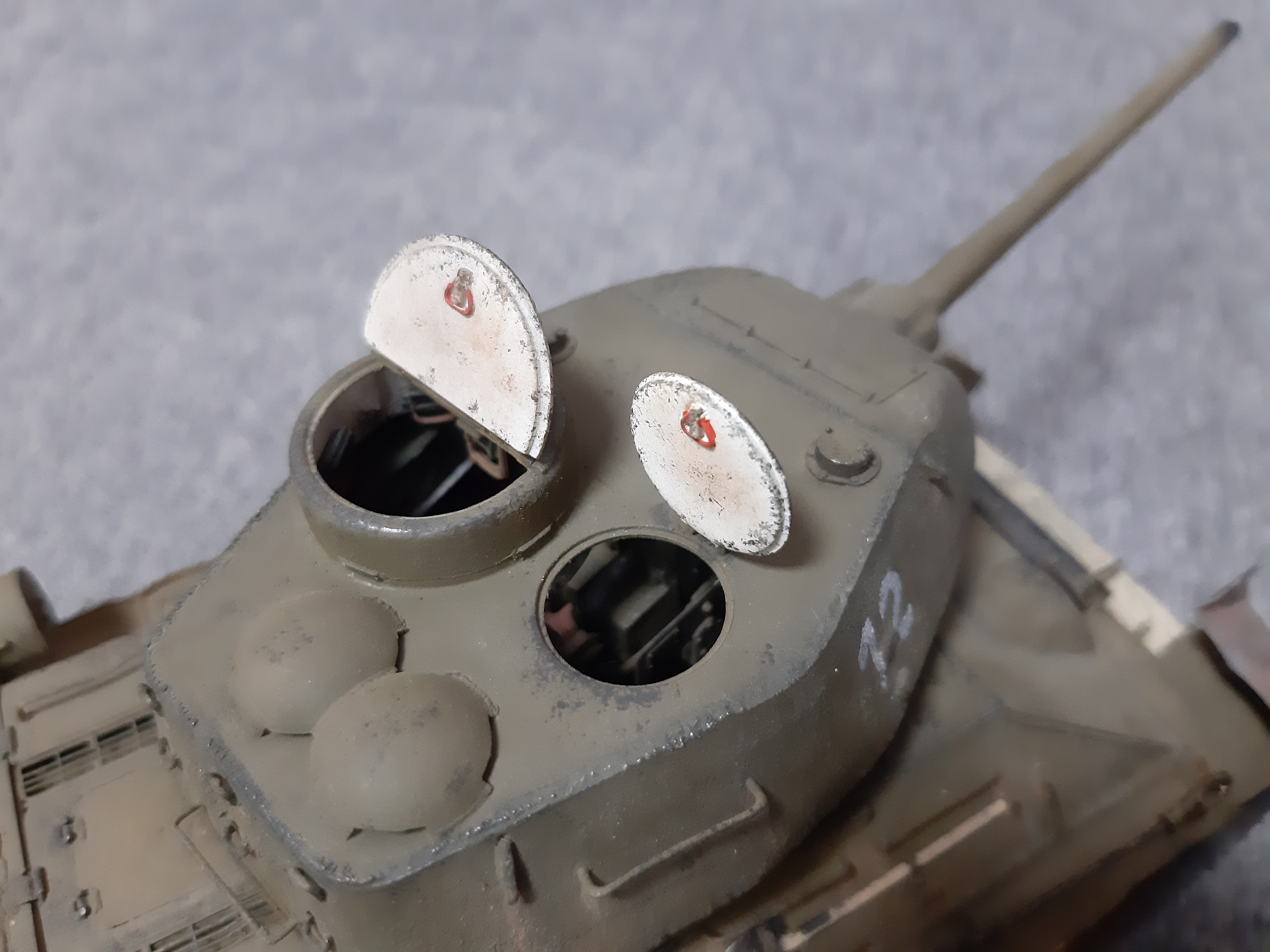

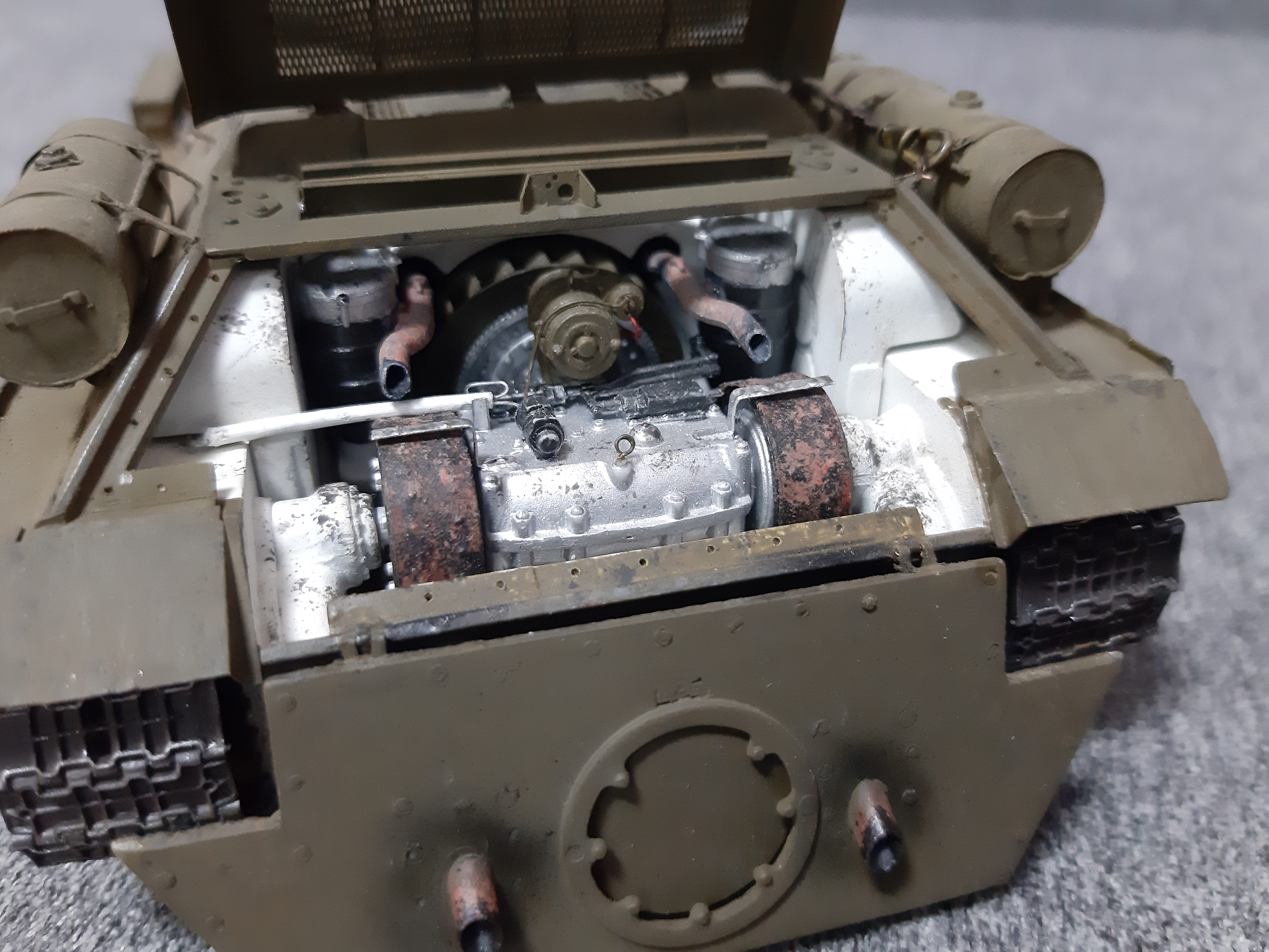

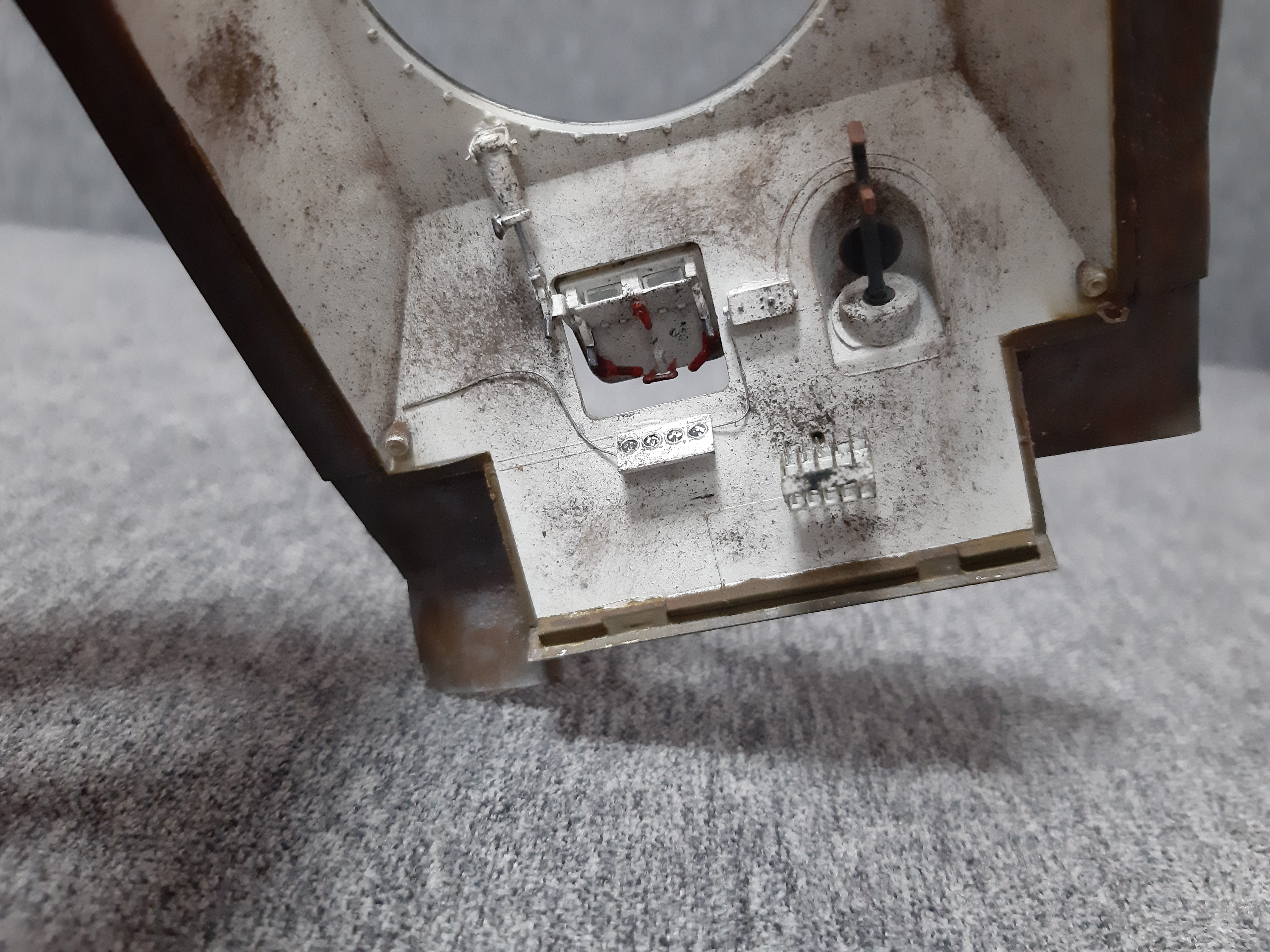

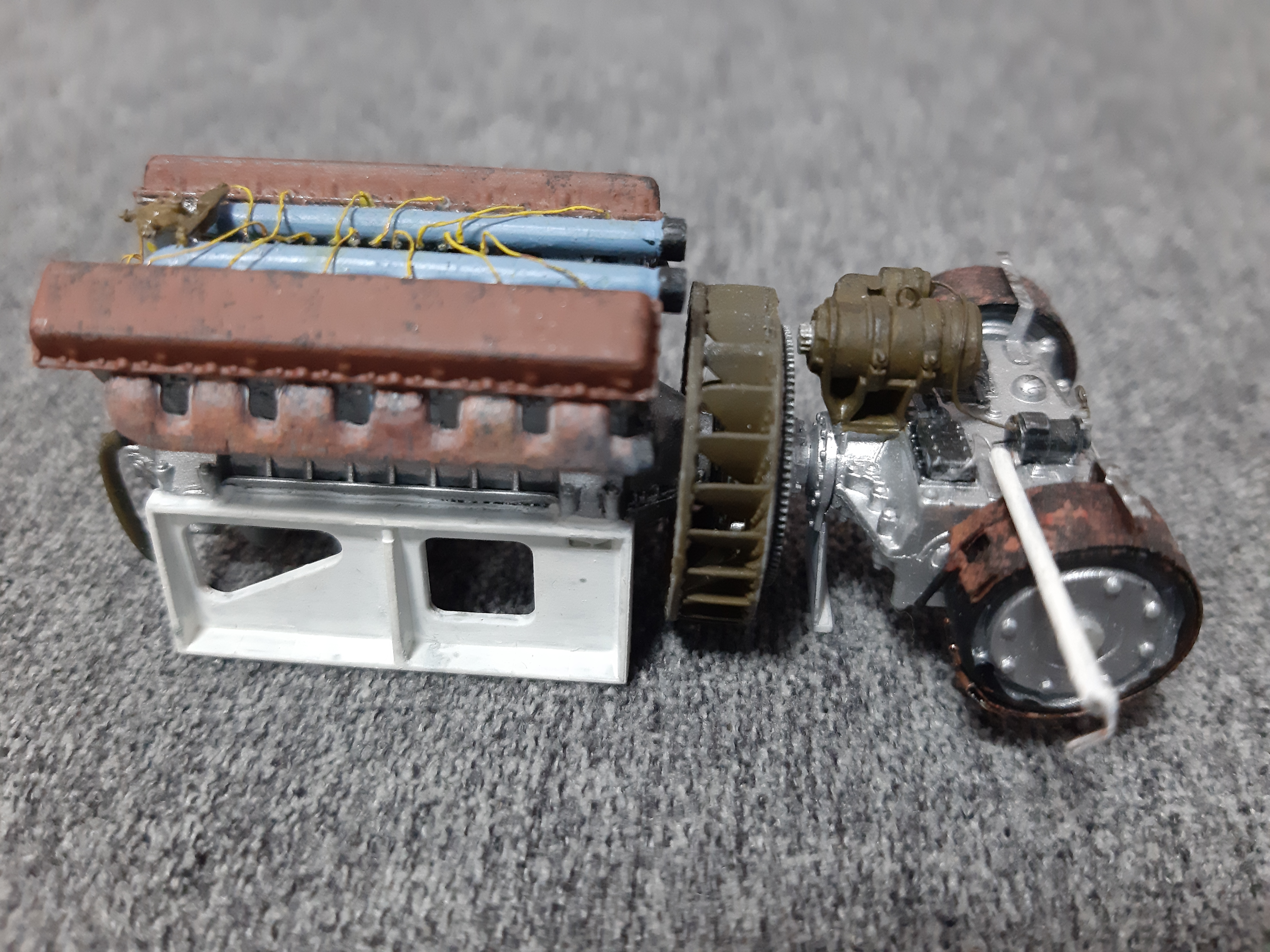

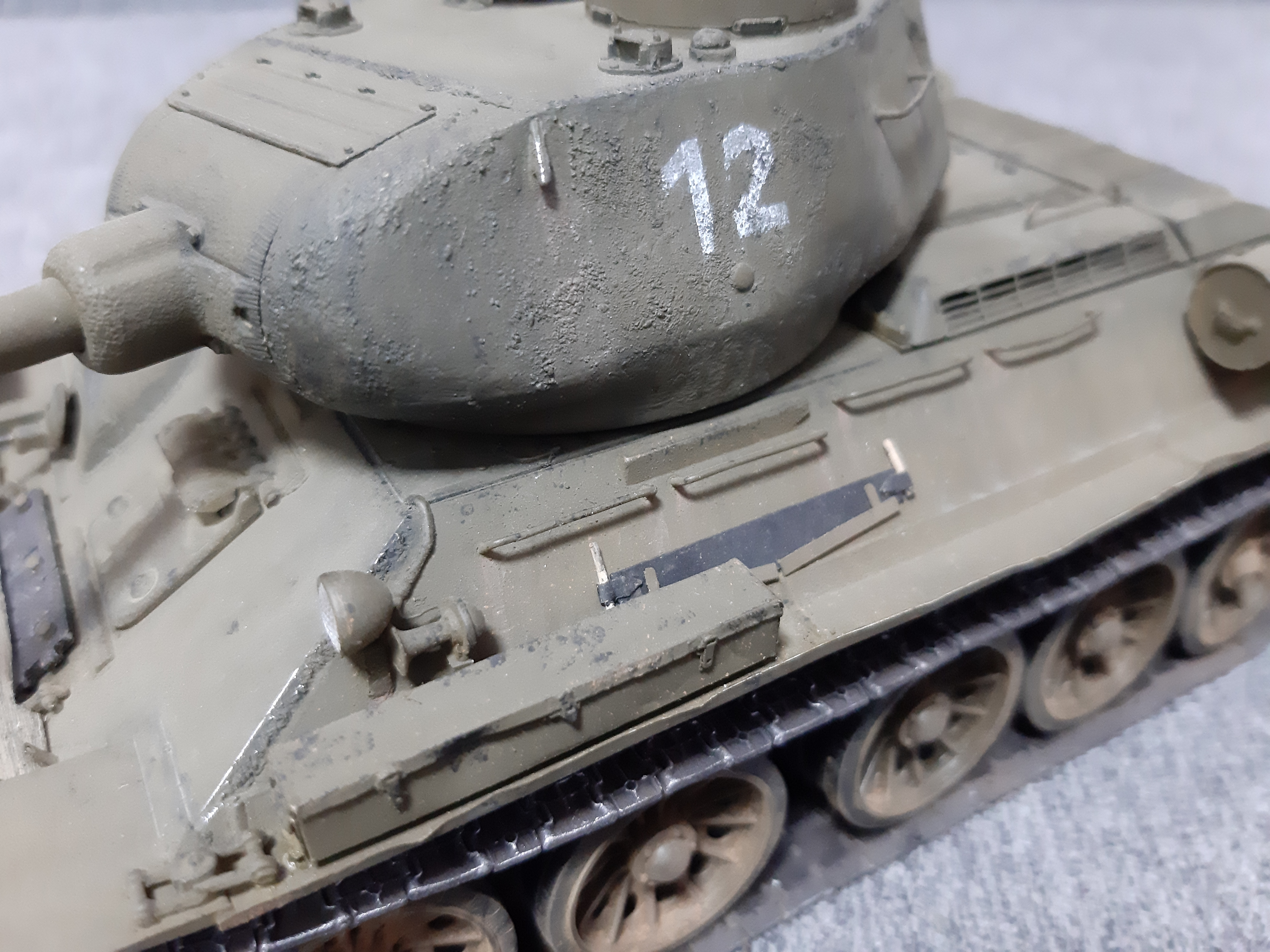

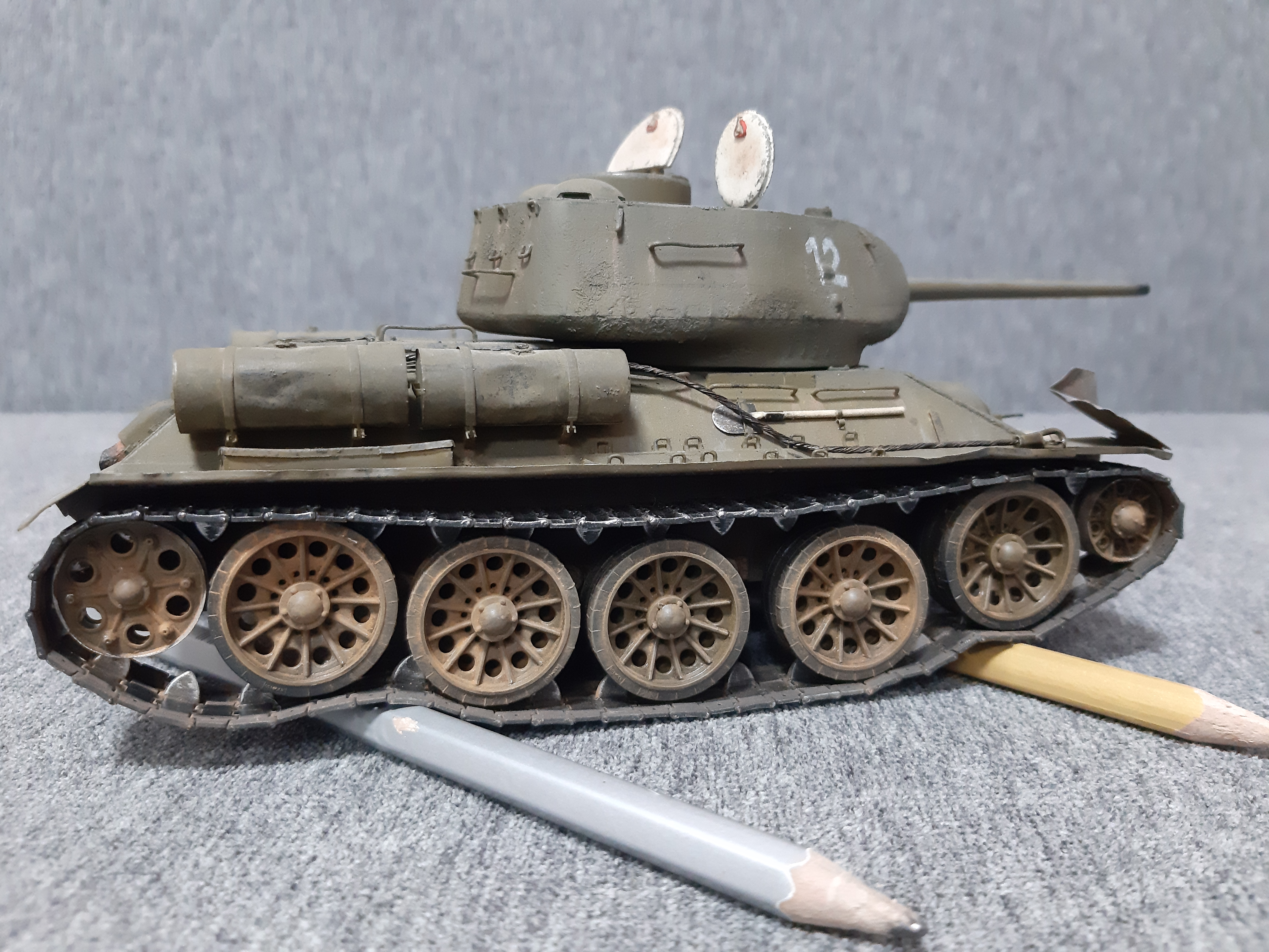

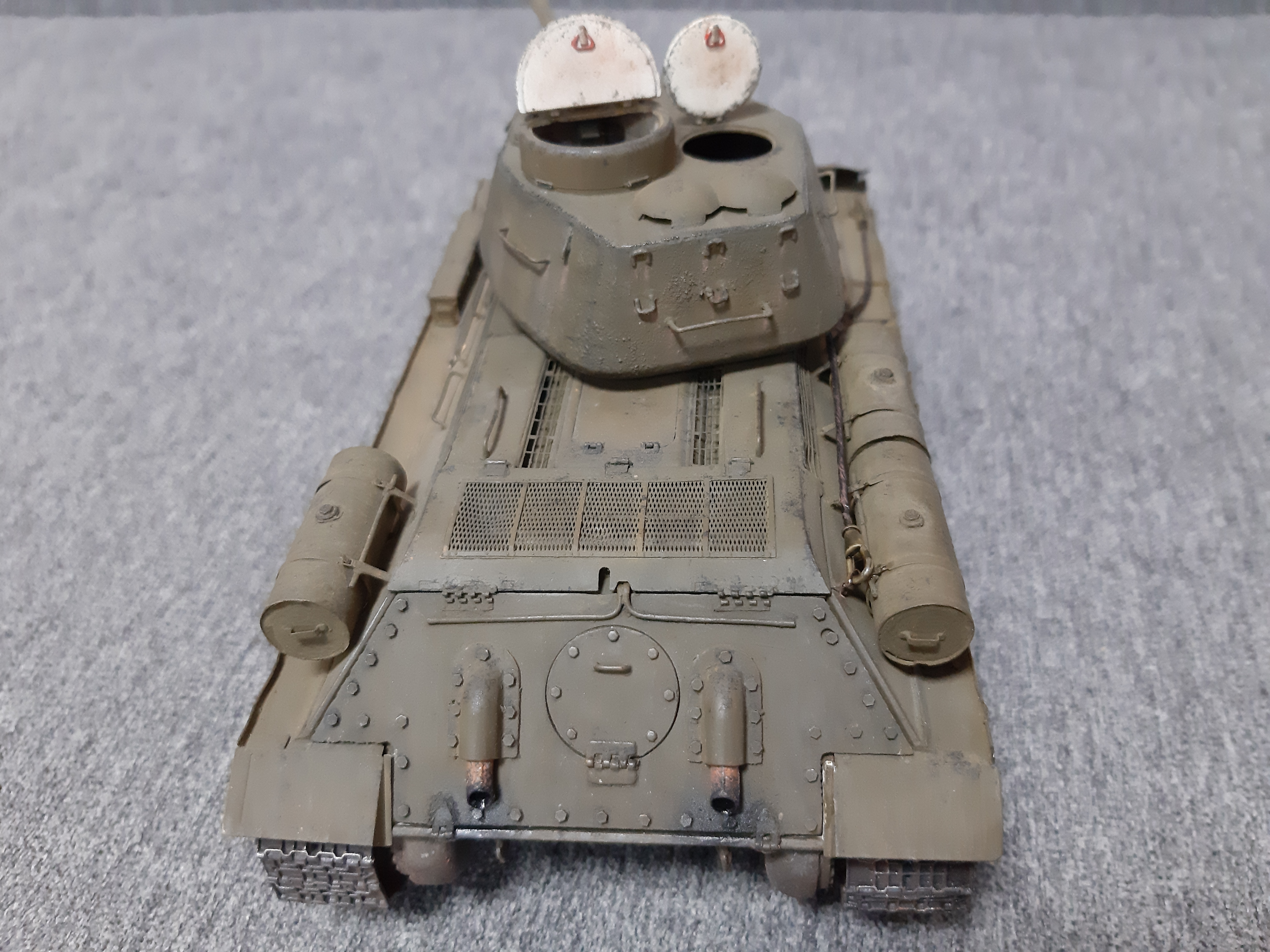

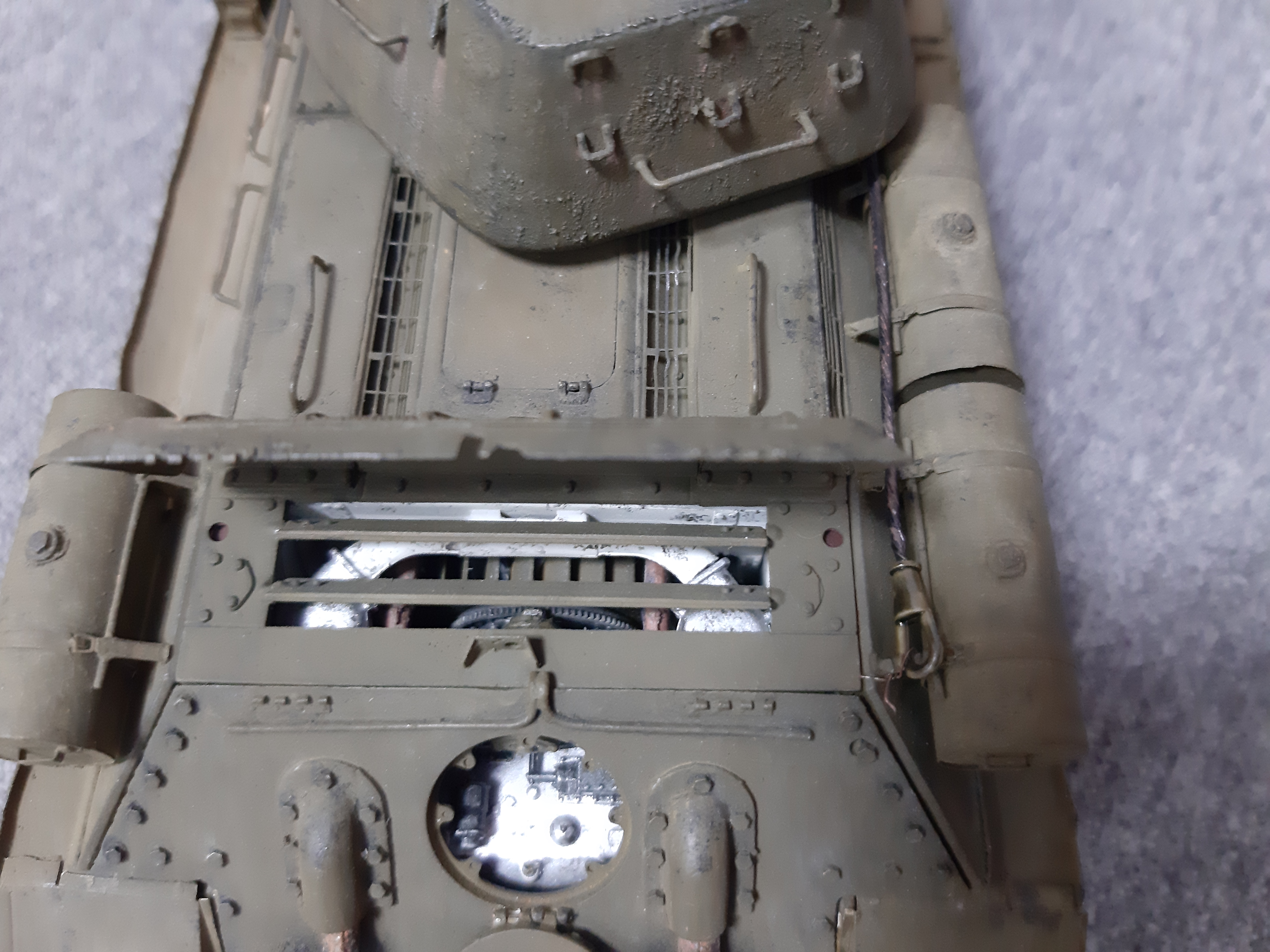

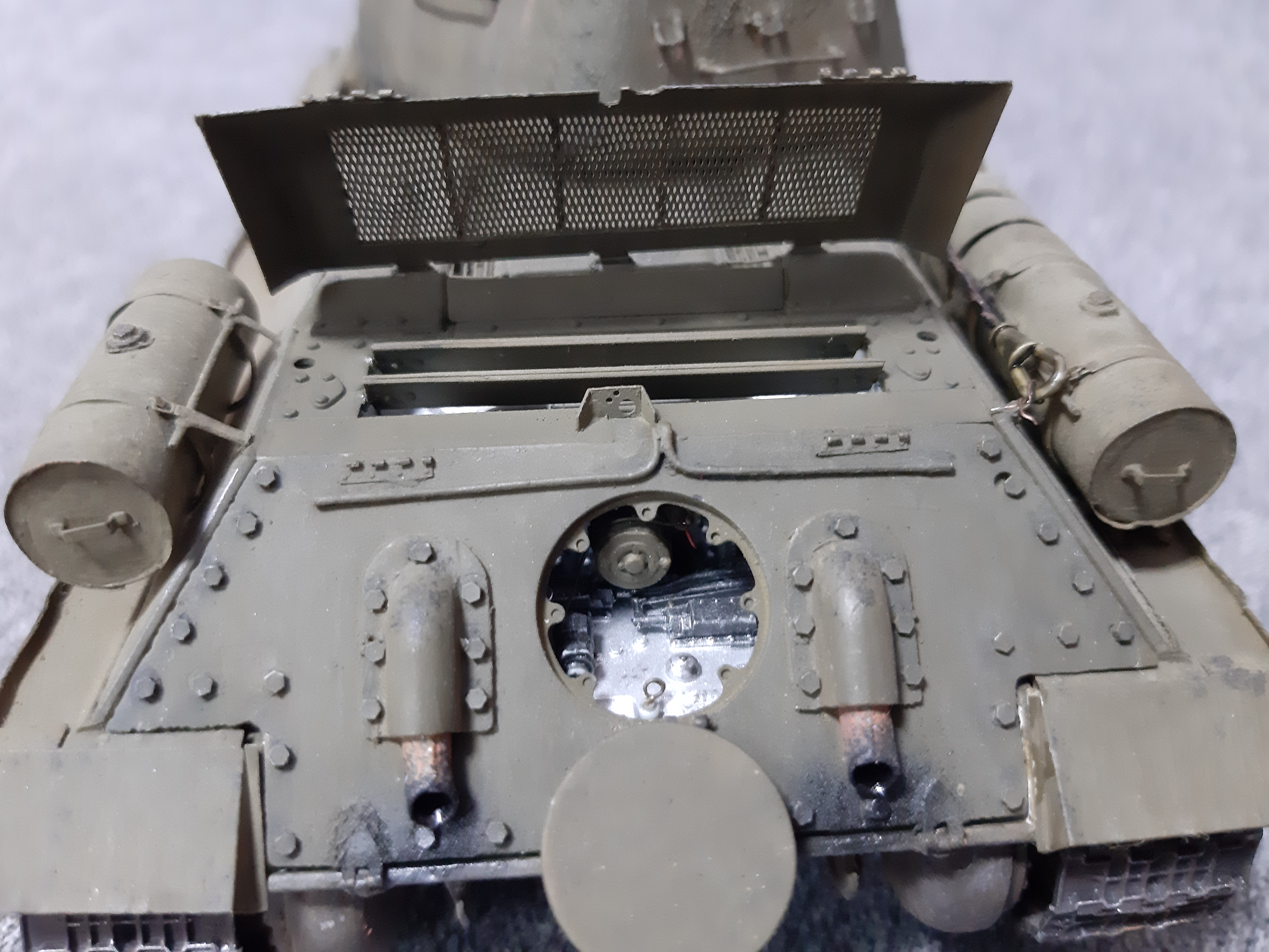

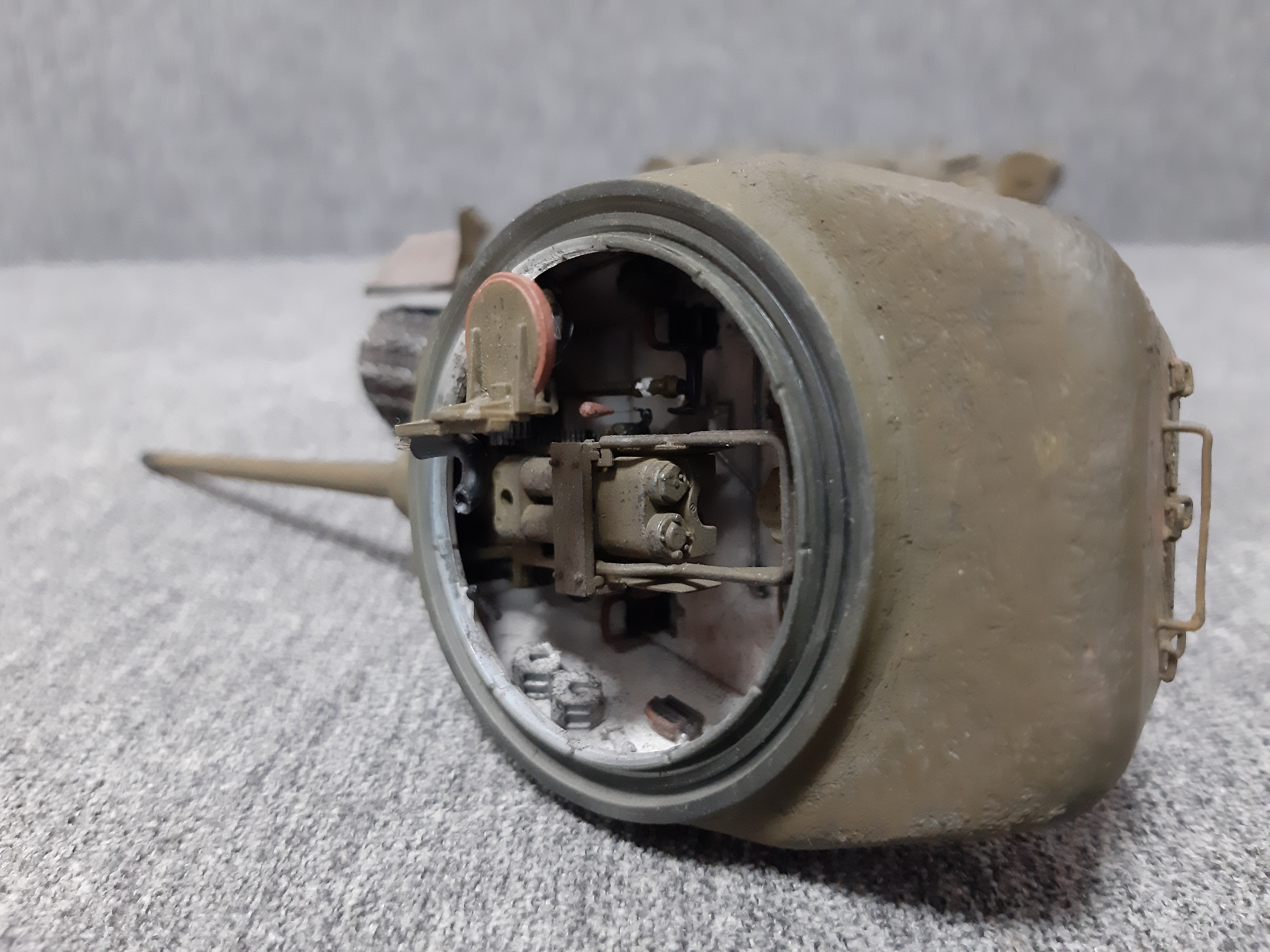

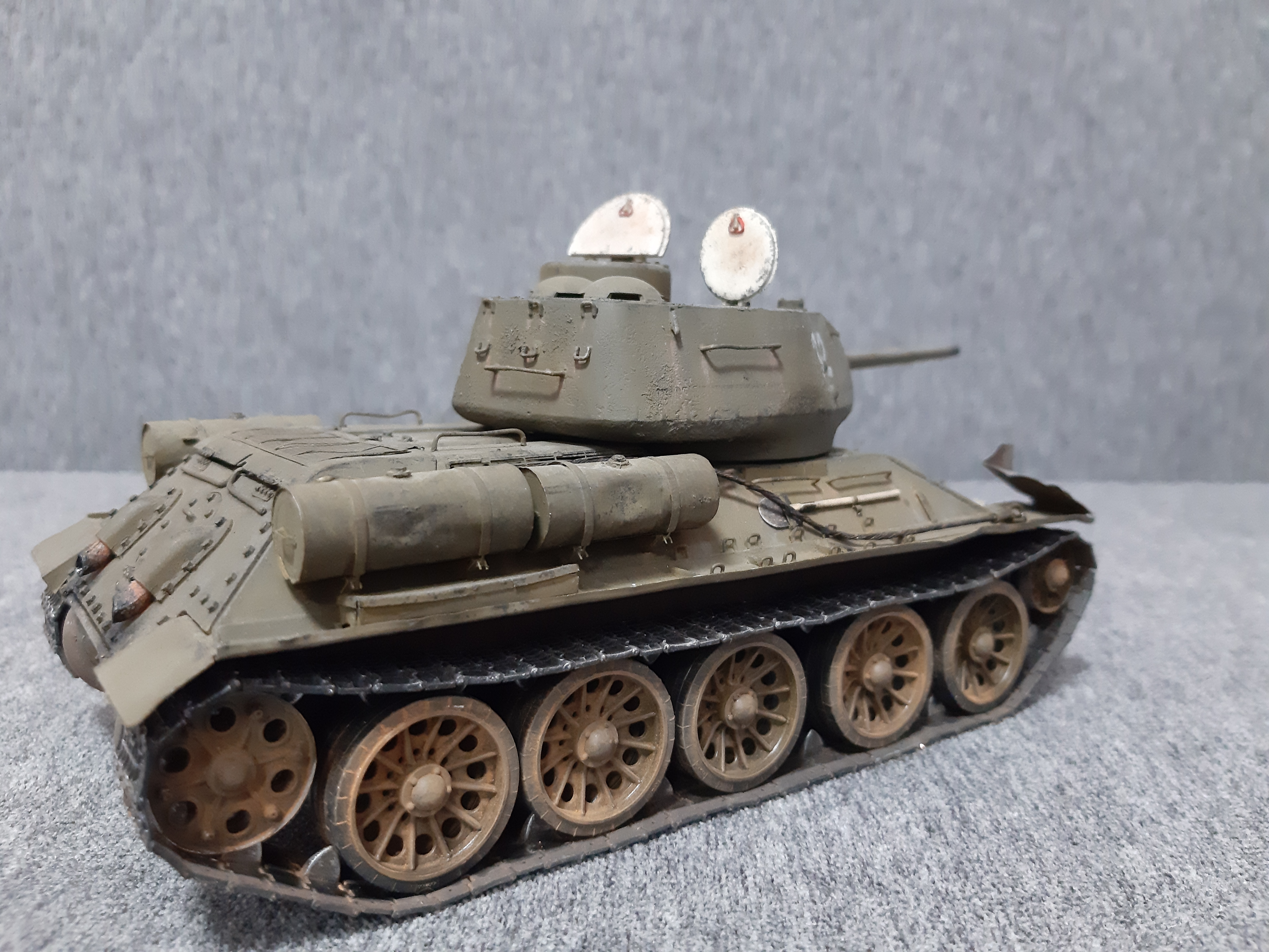

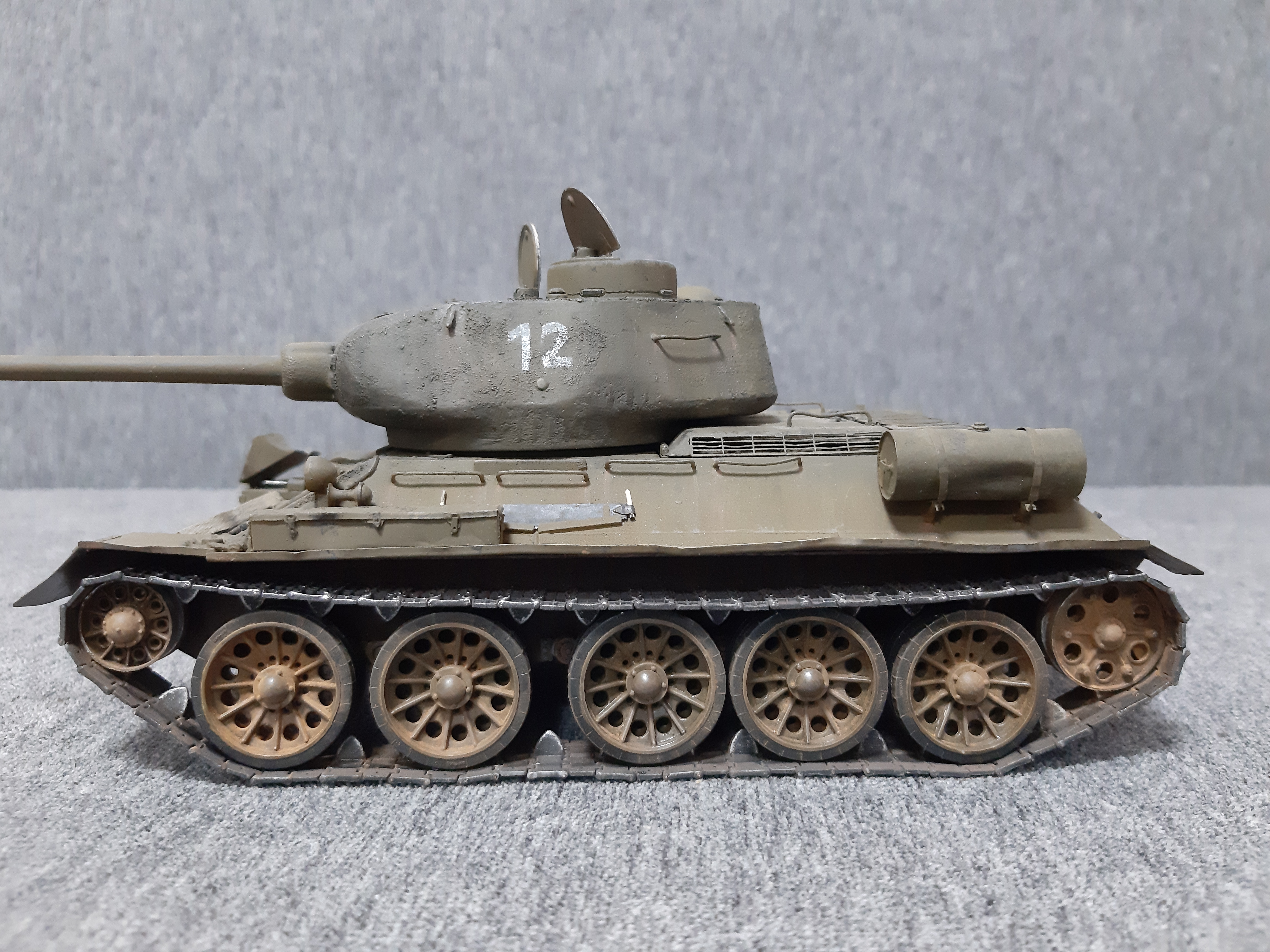

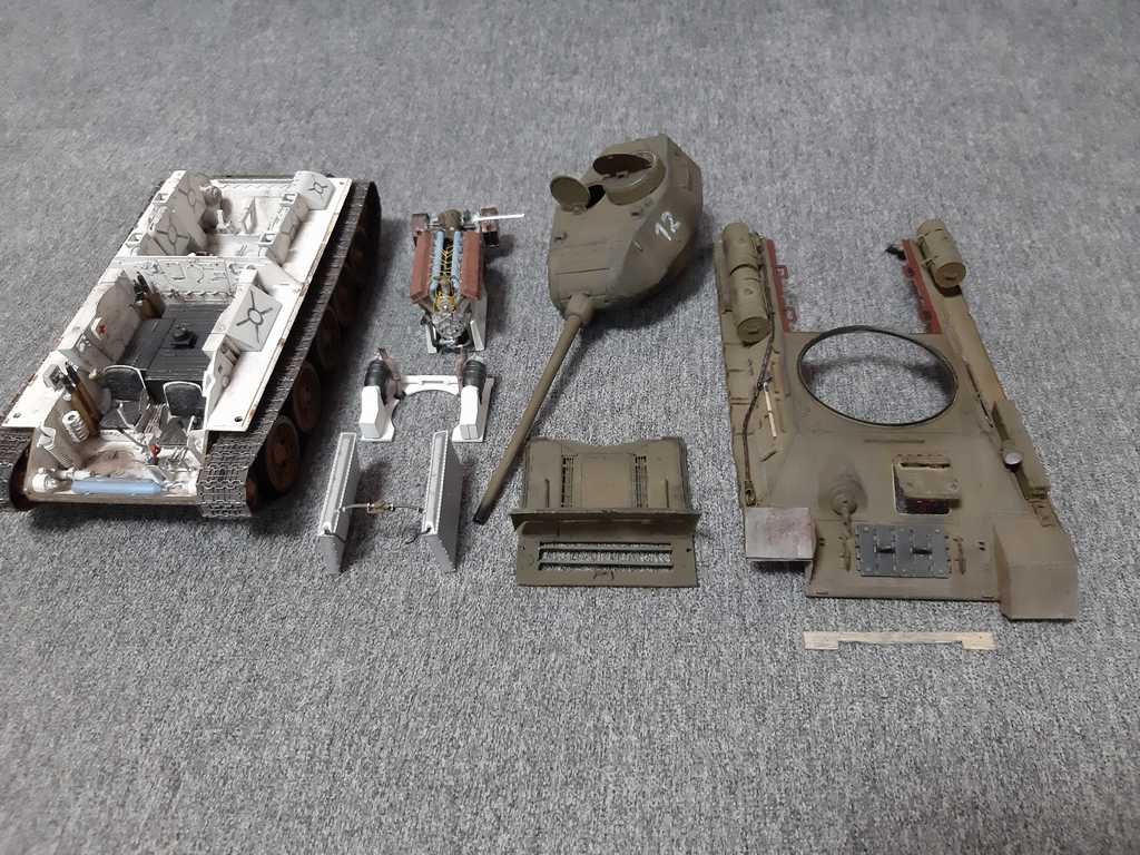

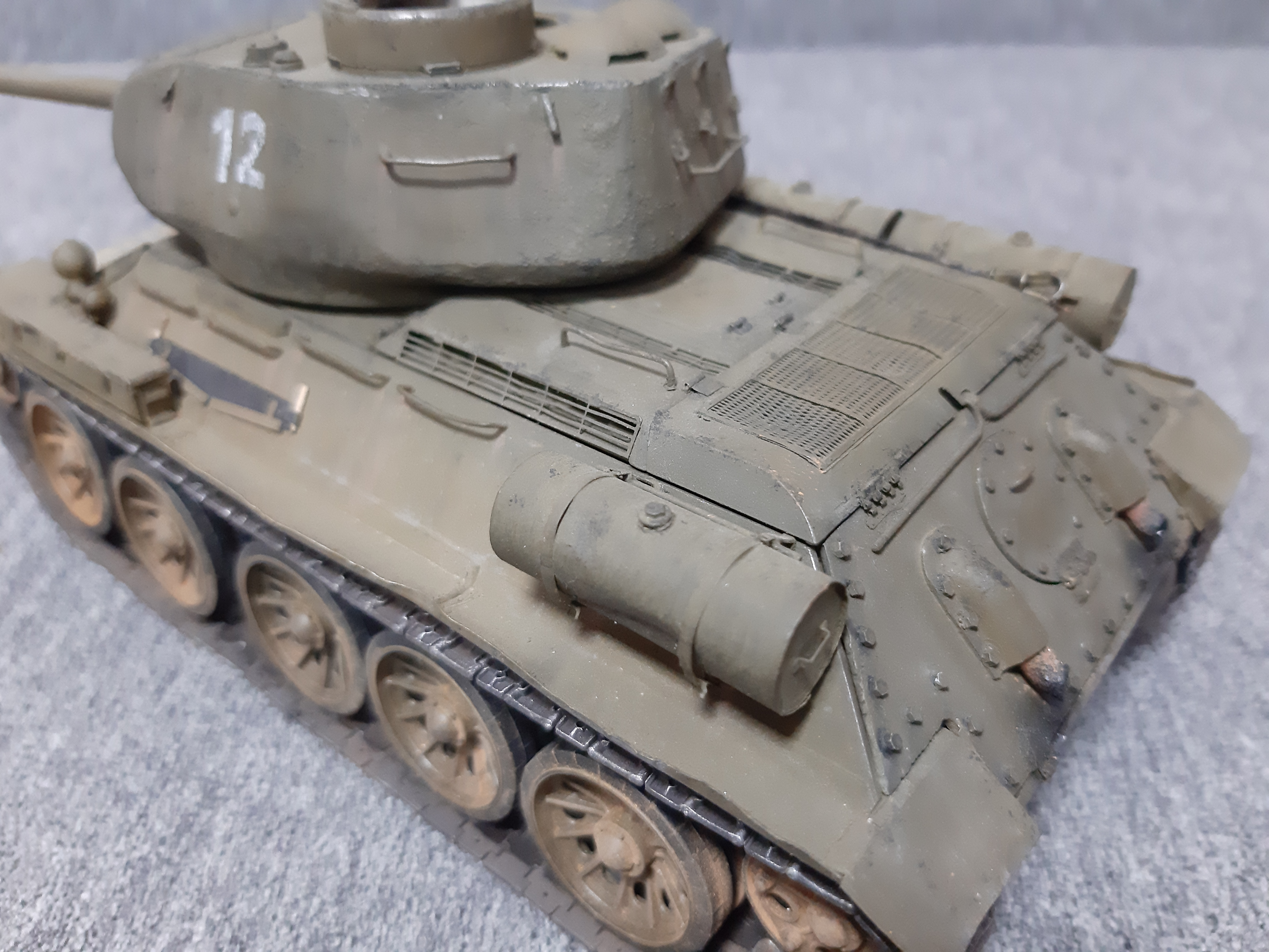

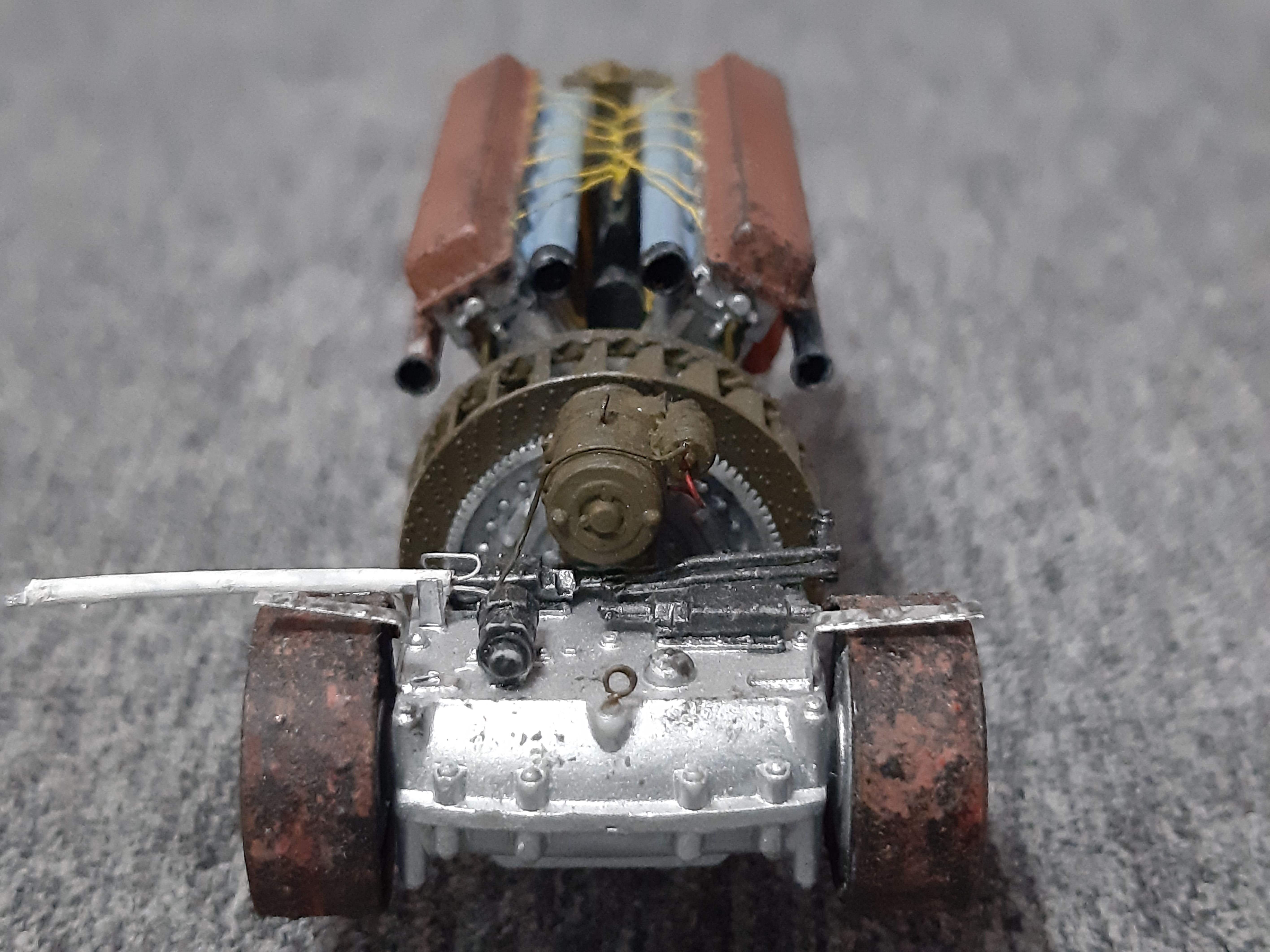

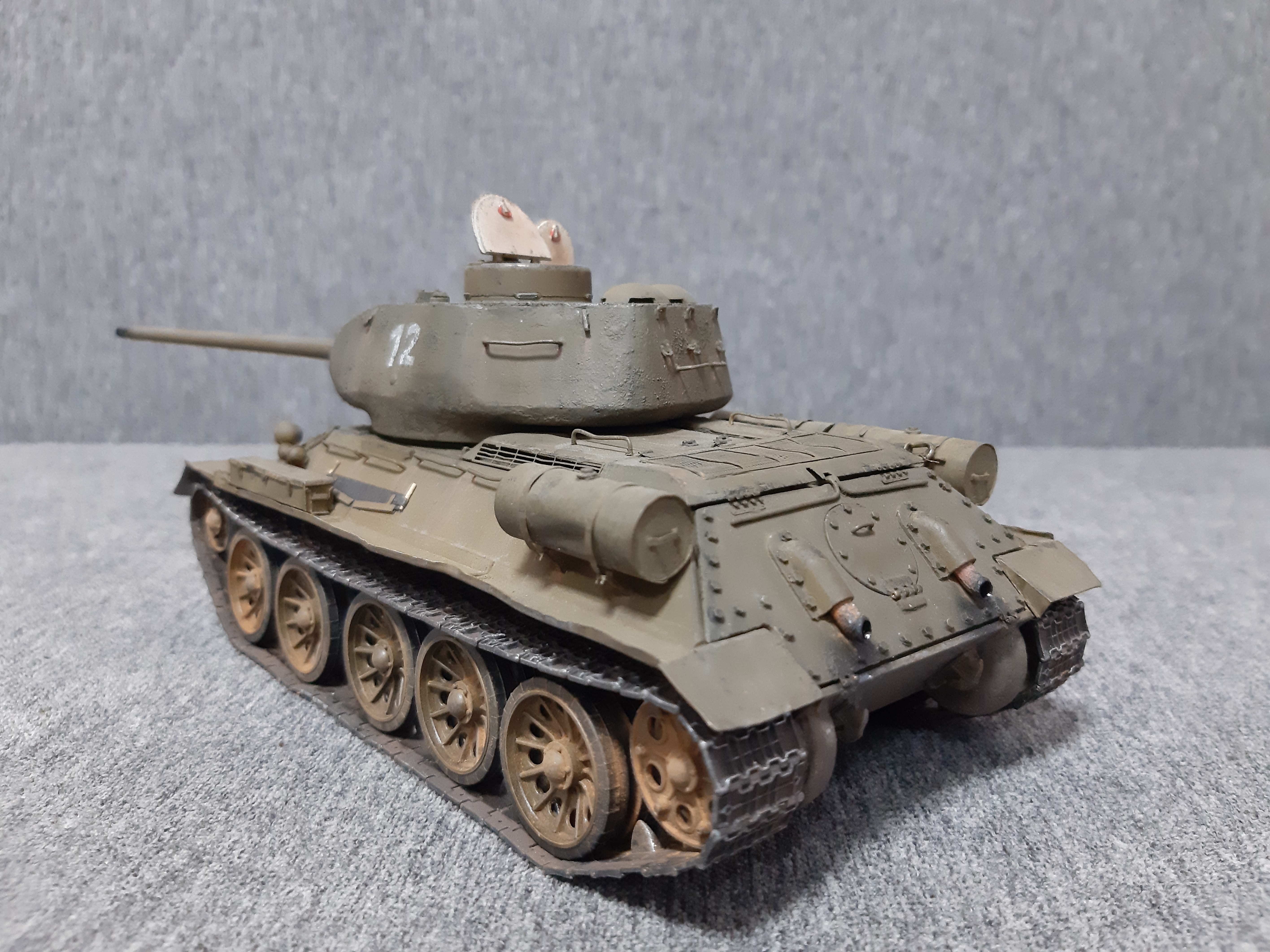

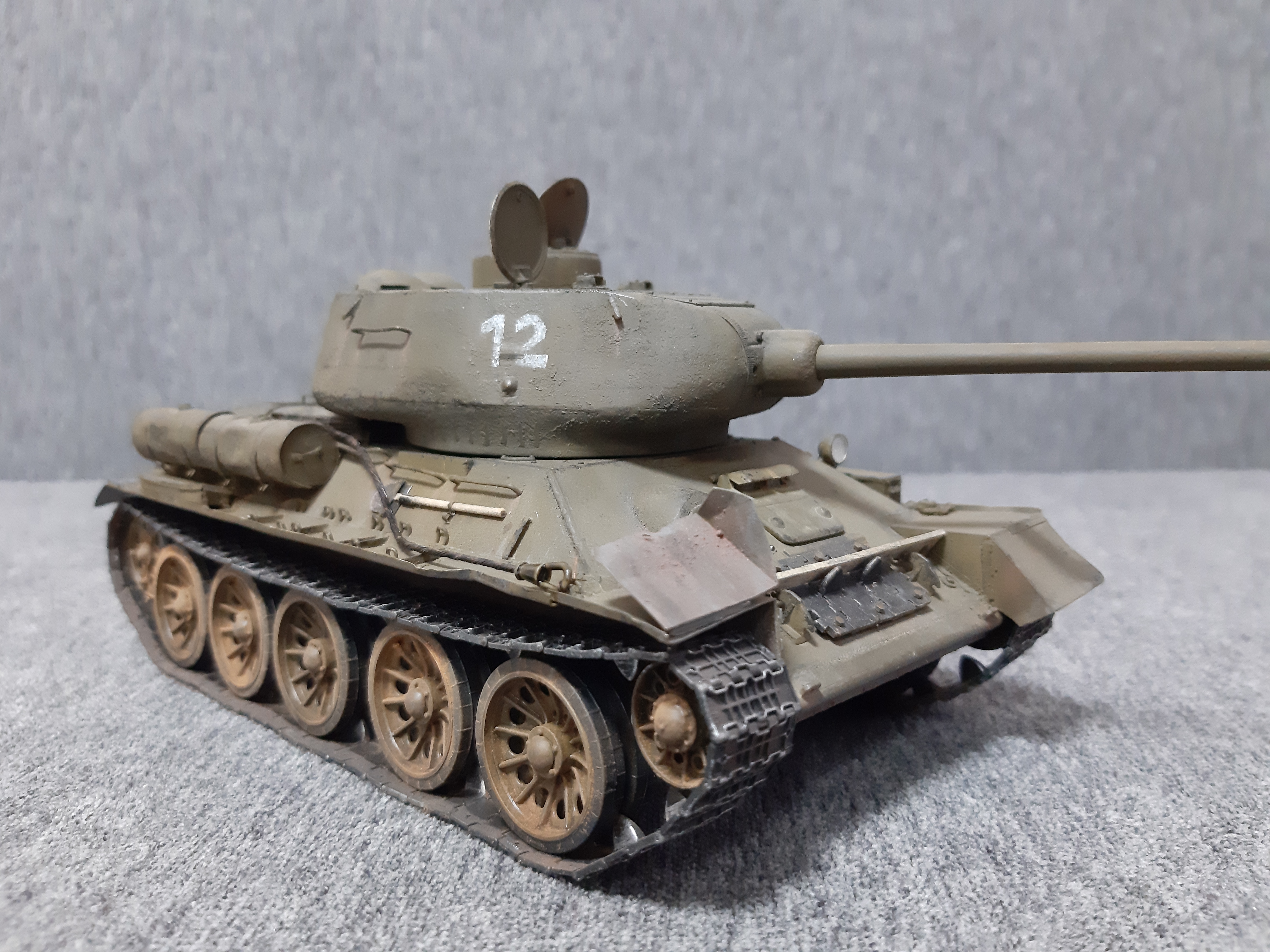

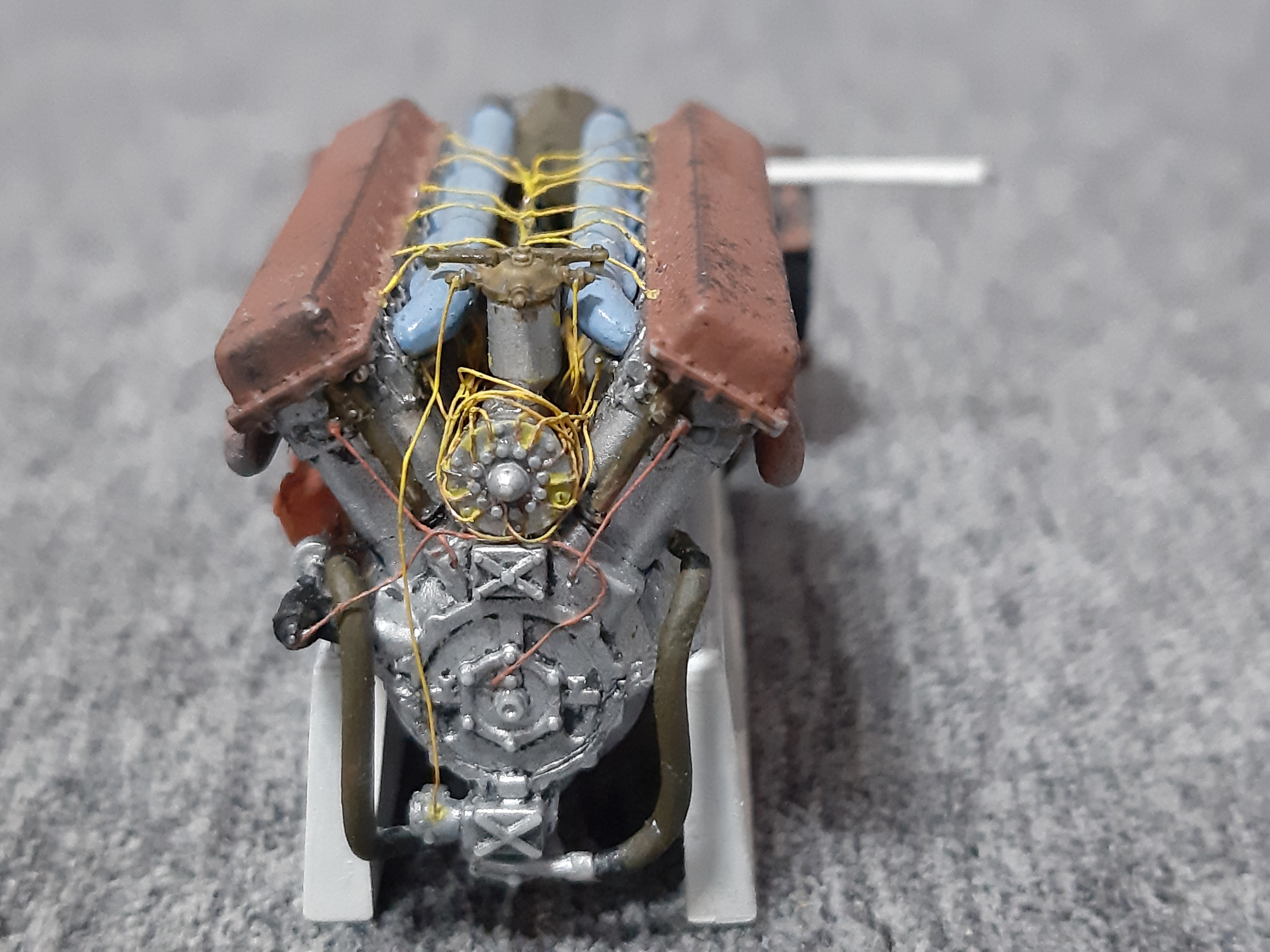

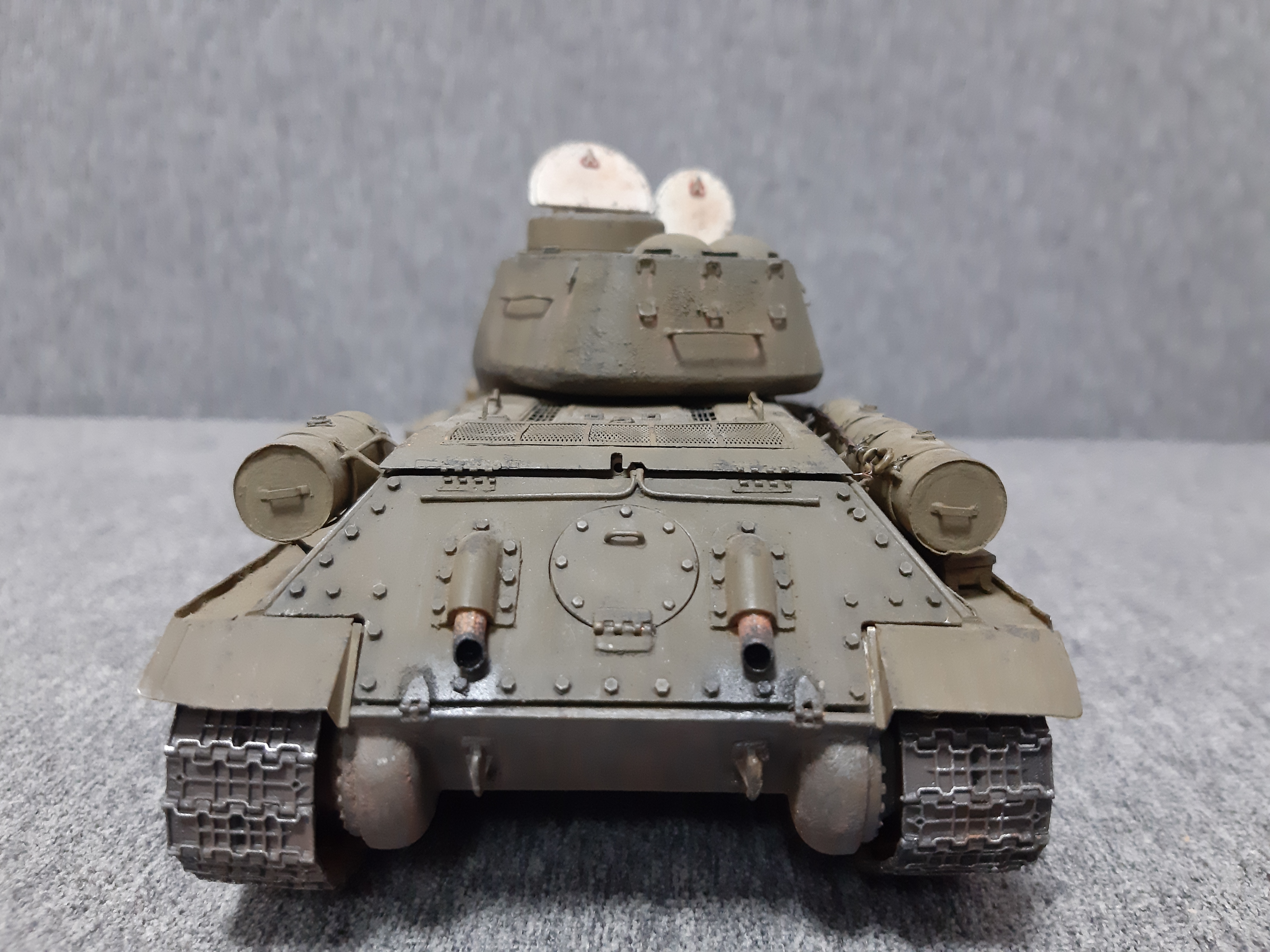

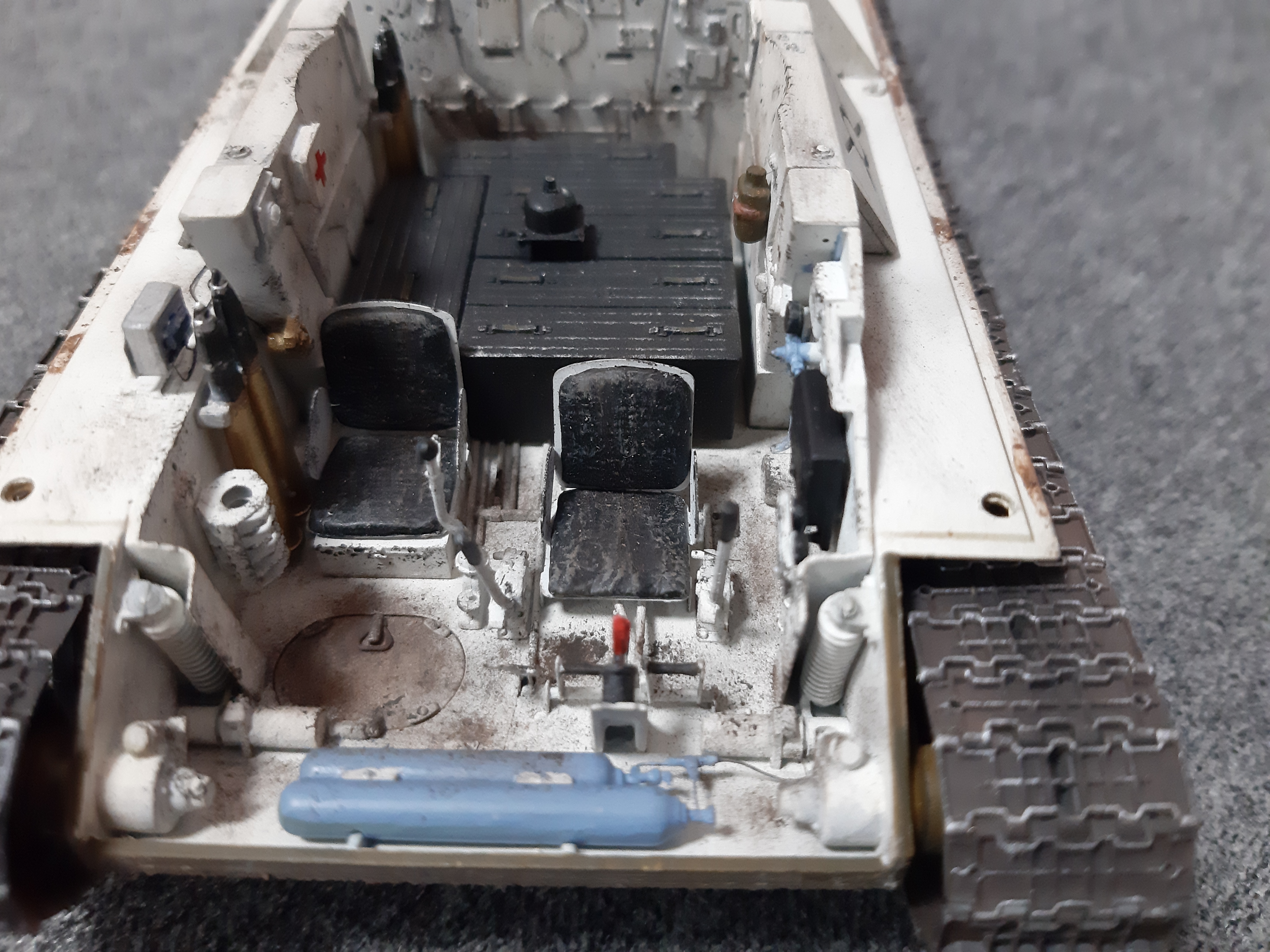

Все таки я покажу свою модель 34-85 . У каждого моделиста БТТэшника должны быть Т34 , пантера и тигр. Пантеру уже показывал , тигра еще нет , но 3485 собрал . Модель ваще не имеет ни какого прототипа , просто "я так вижу ". Набор в сборке приятен . Красил маслом , пылил пастелью . Кстати модель шла с прозрачной башней и верхом корпуса . Пришлось повозится с эмитацией литья ( мой первый опыт ).Добавил травления , не помню производителя , надгусинечные полки из меди делал , баки на бортах из пивжести  , поручни из проволоки . Гусеницы ушли в мусор и были приобретены наборные от МиниАрт , которые у меня не получилось собрать на защелках и пришлось их рассверливать под пальцы , ходовая рабочая , на пружинах. https://forumupload.ru/uploads/000e/15/b8/2002/86054.jpg
